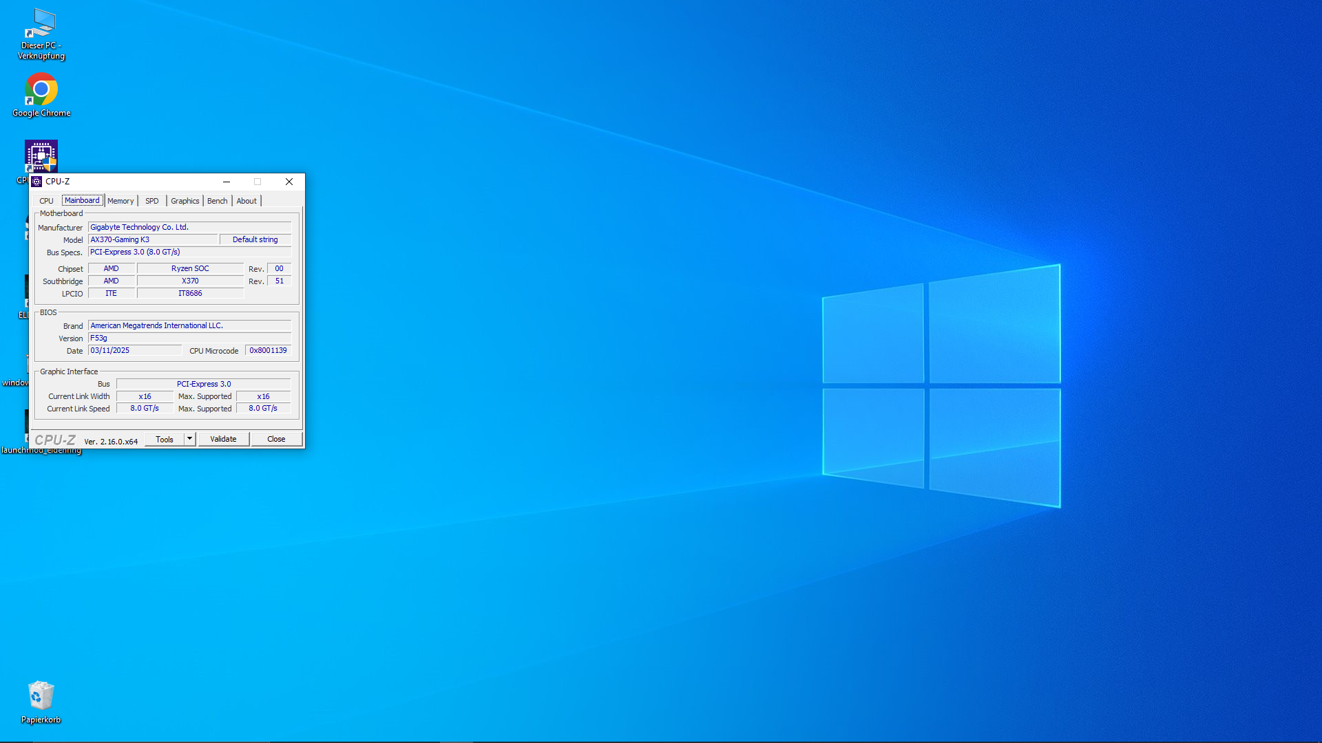

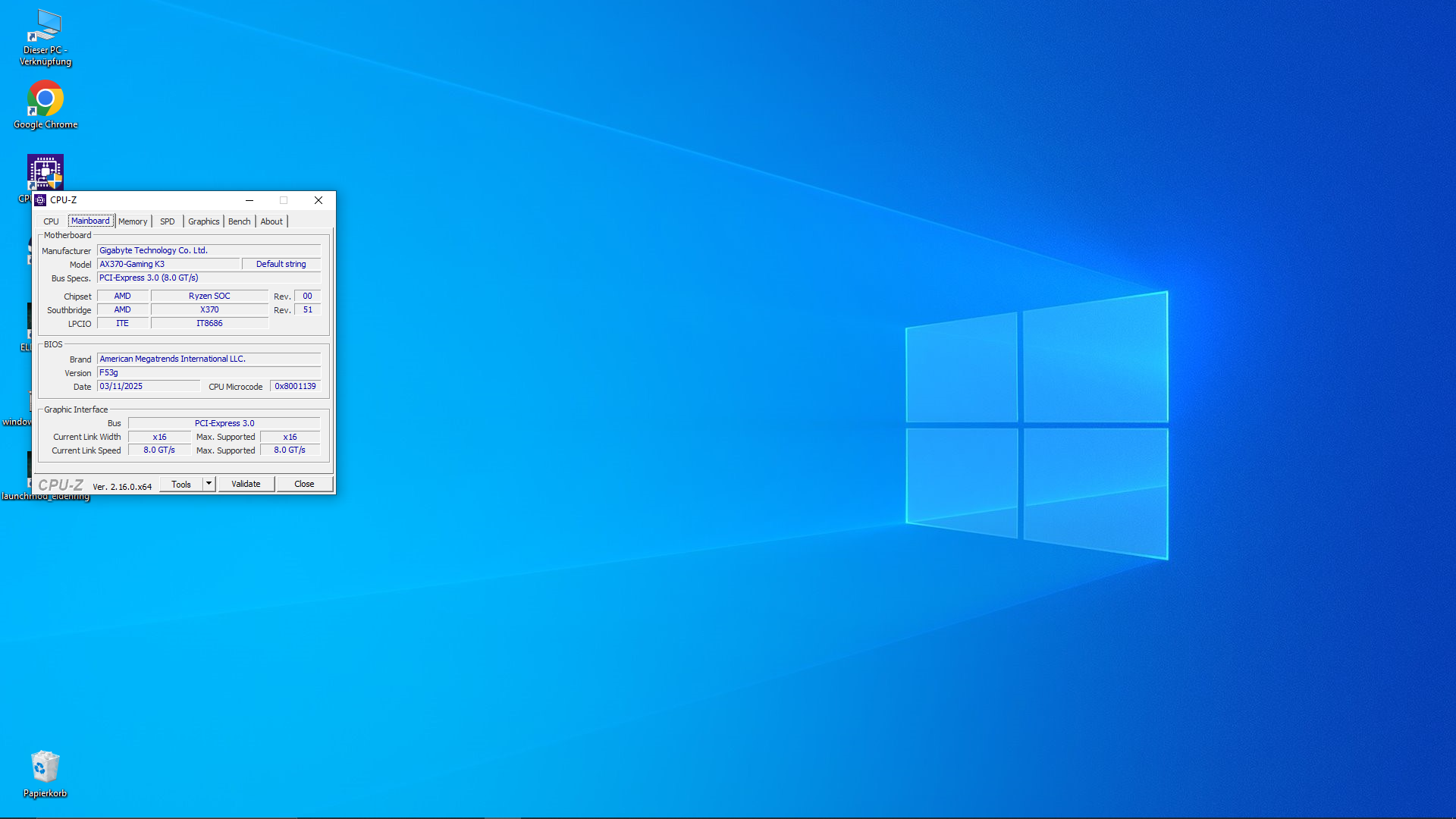

psy187 schrieb:
Und Bios ist mind. Version -> T51d / F51g?
Vorher wird die CPU nicht unterstützt.
ps: Ist das nur bei mir so? Gibs auf der Gigabyte Seite DE und USA für das MB keine Bios Support Liste ?
Wird bei mir nichts angezeigt. (Firefox und Edge)
Reaktionen: psy187

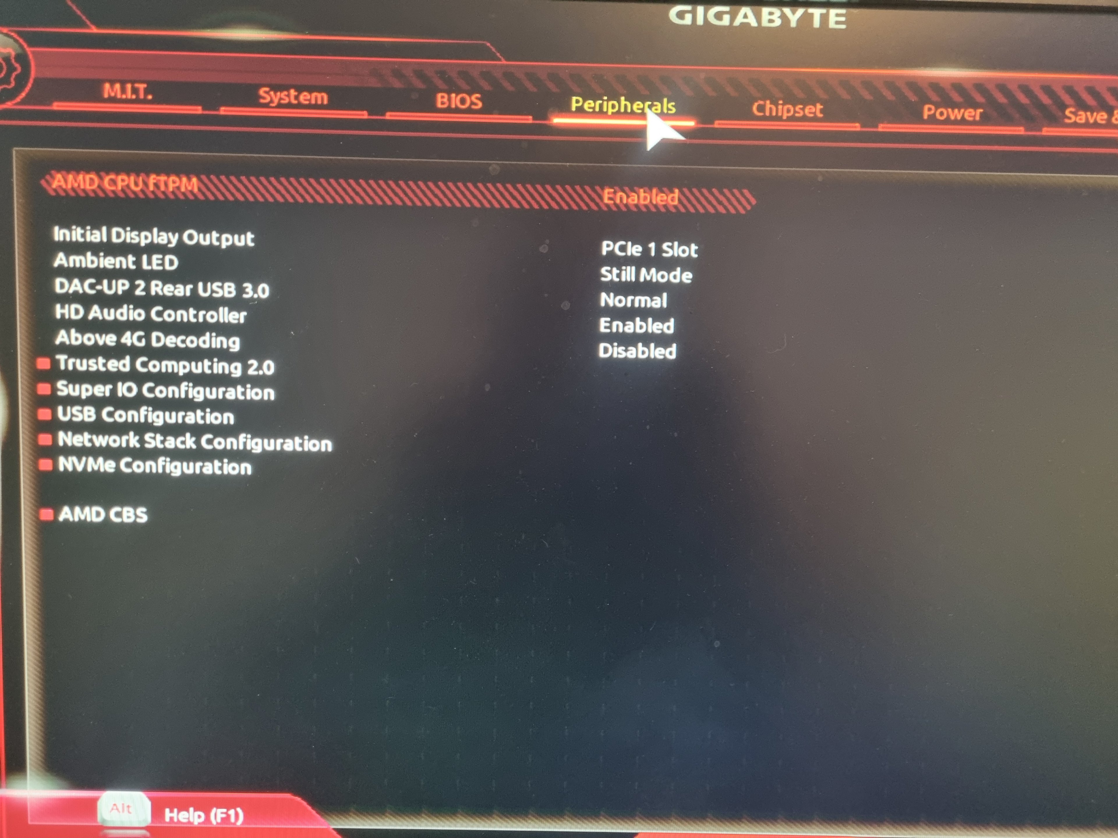

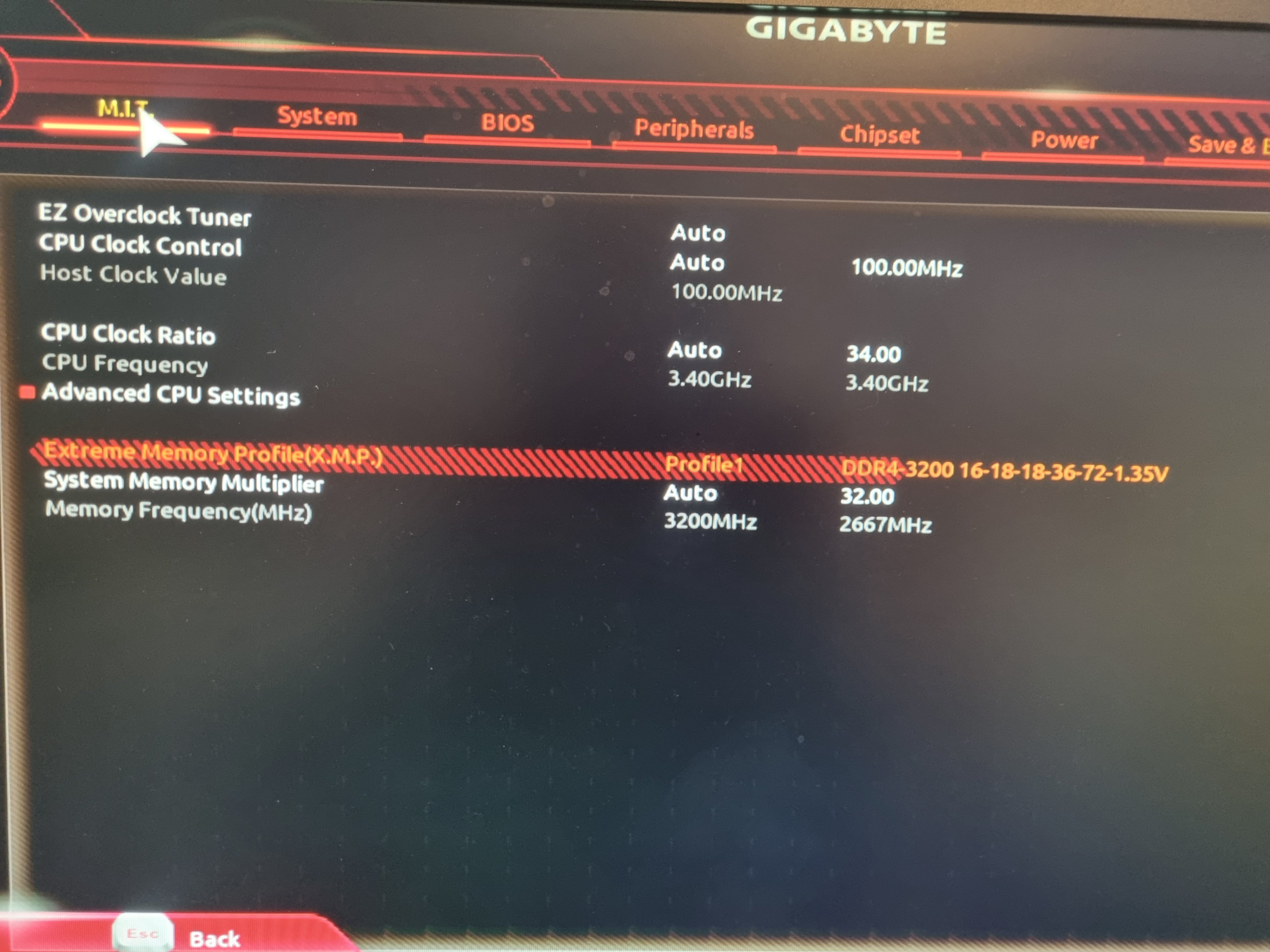

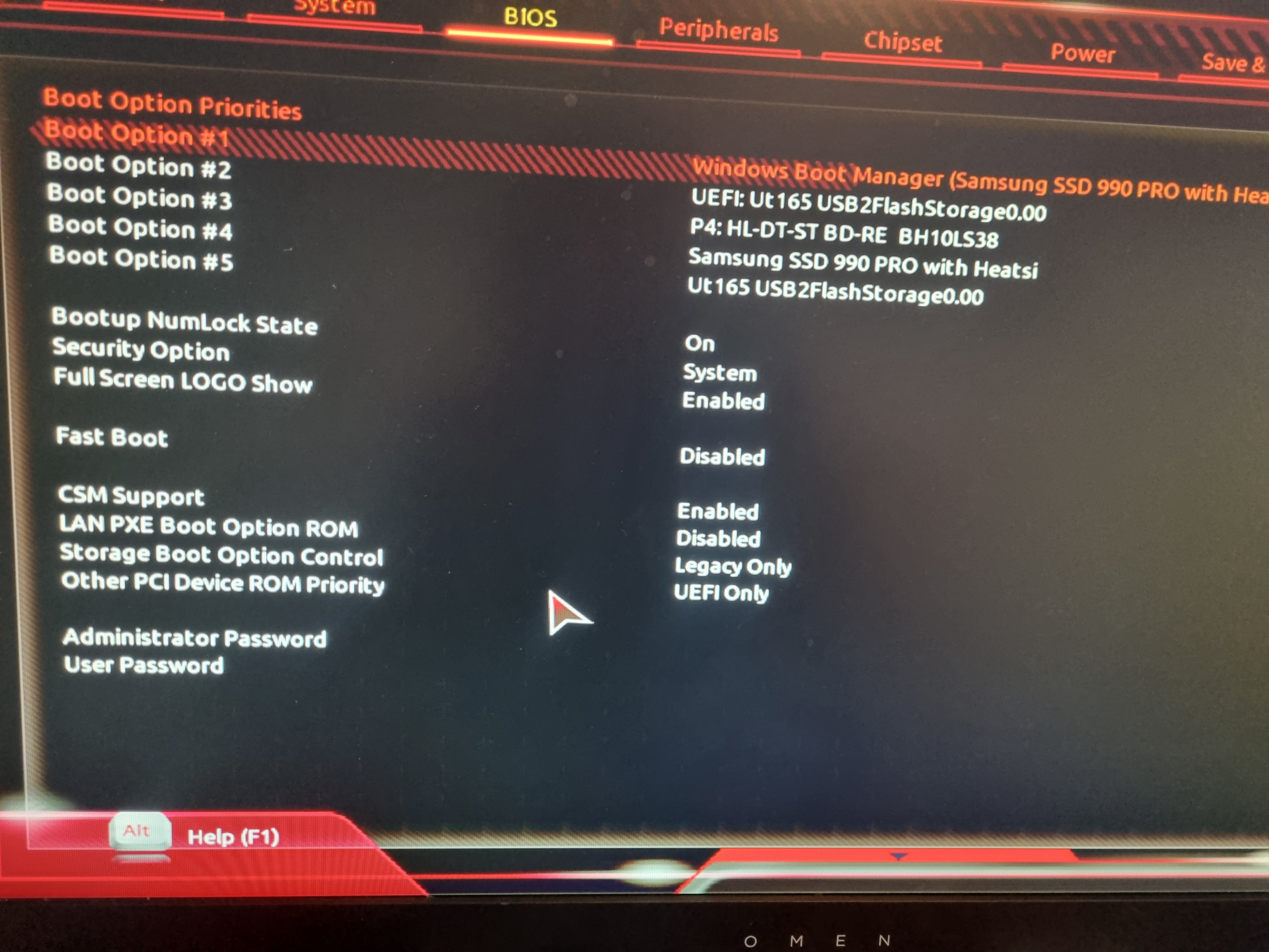

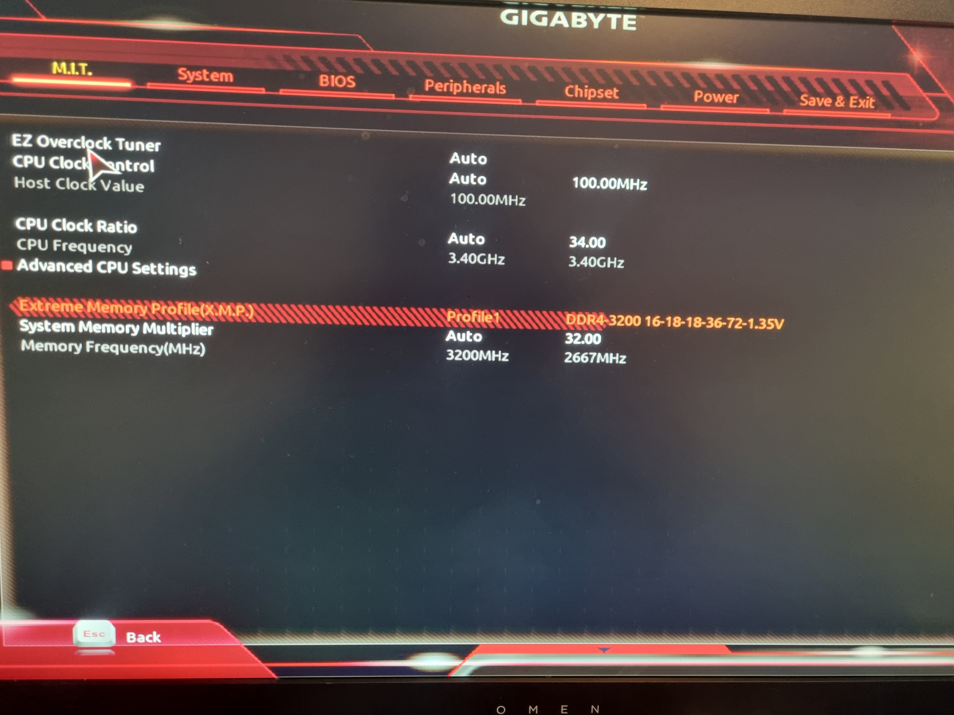

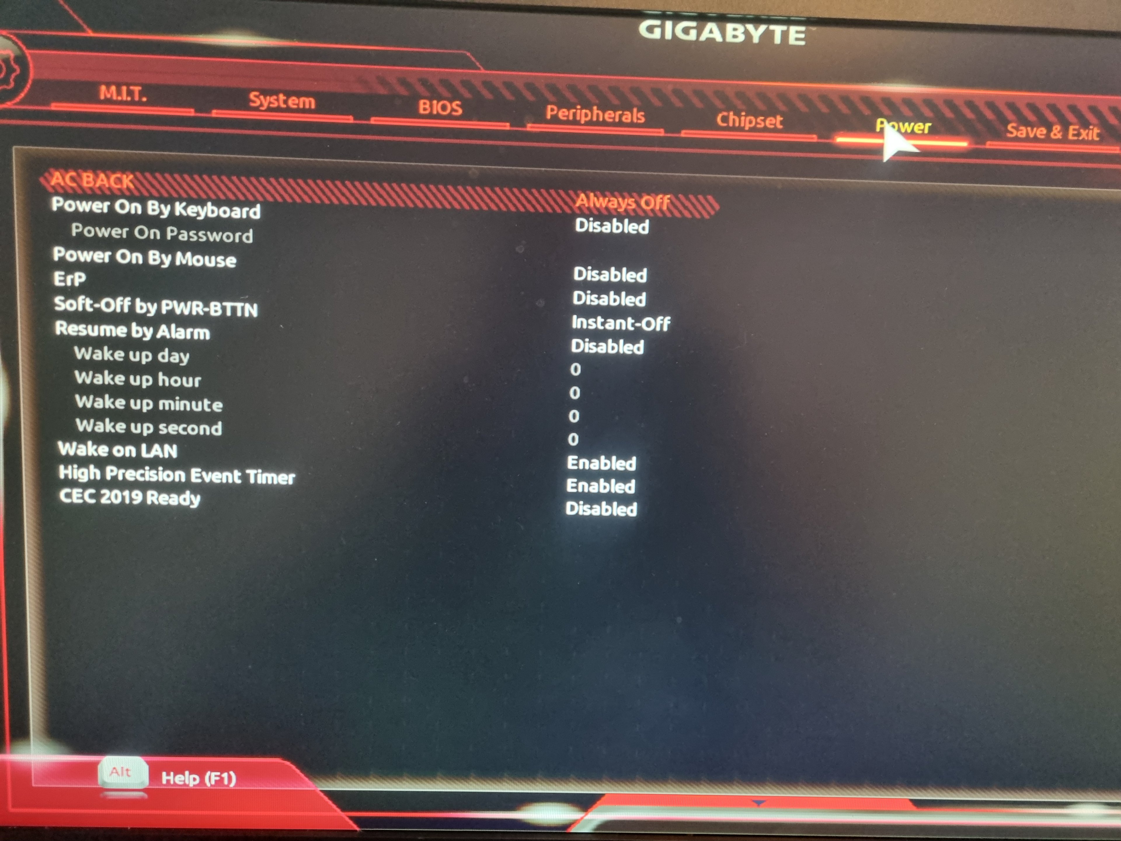

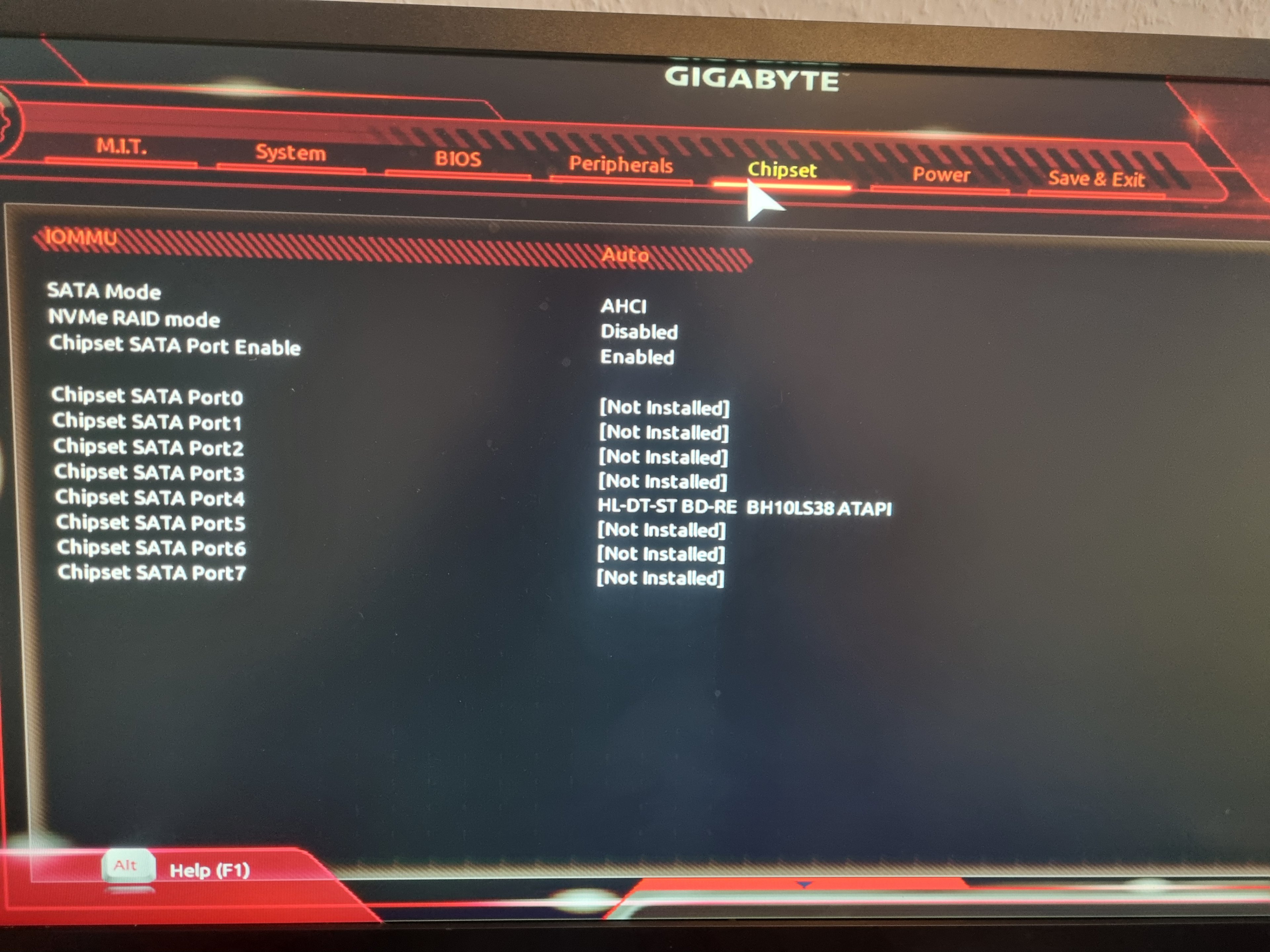

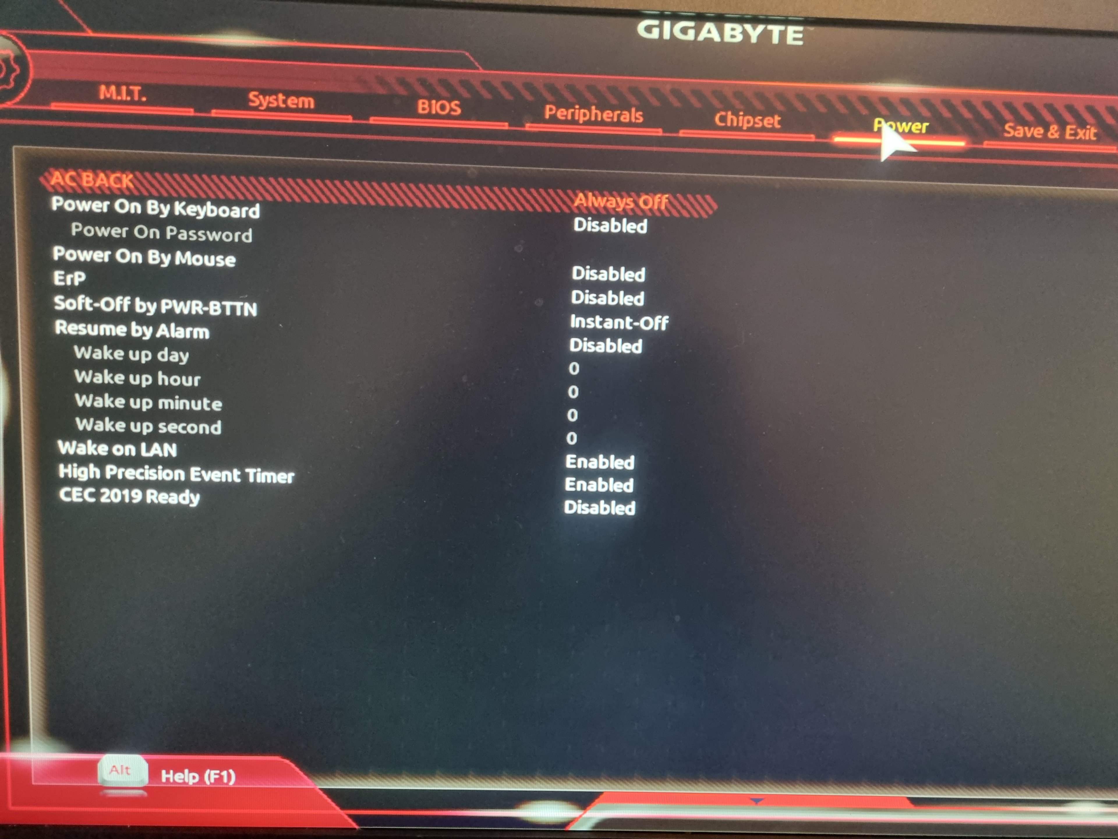

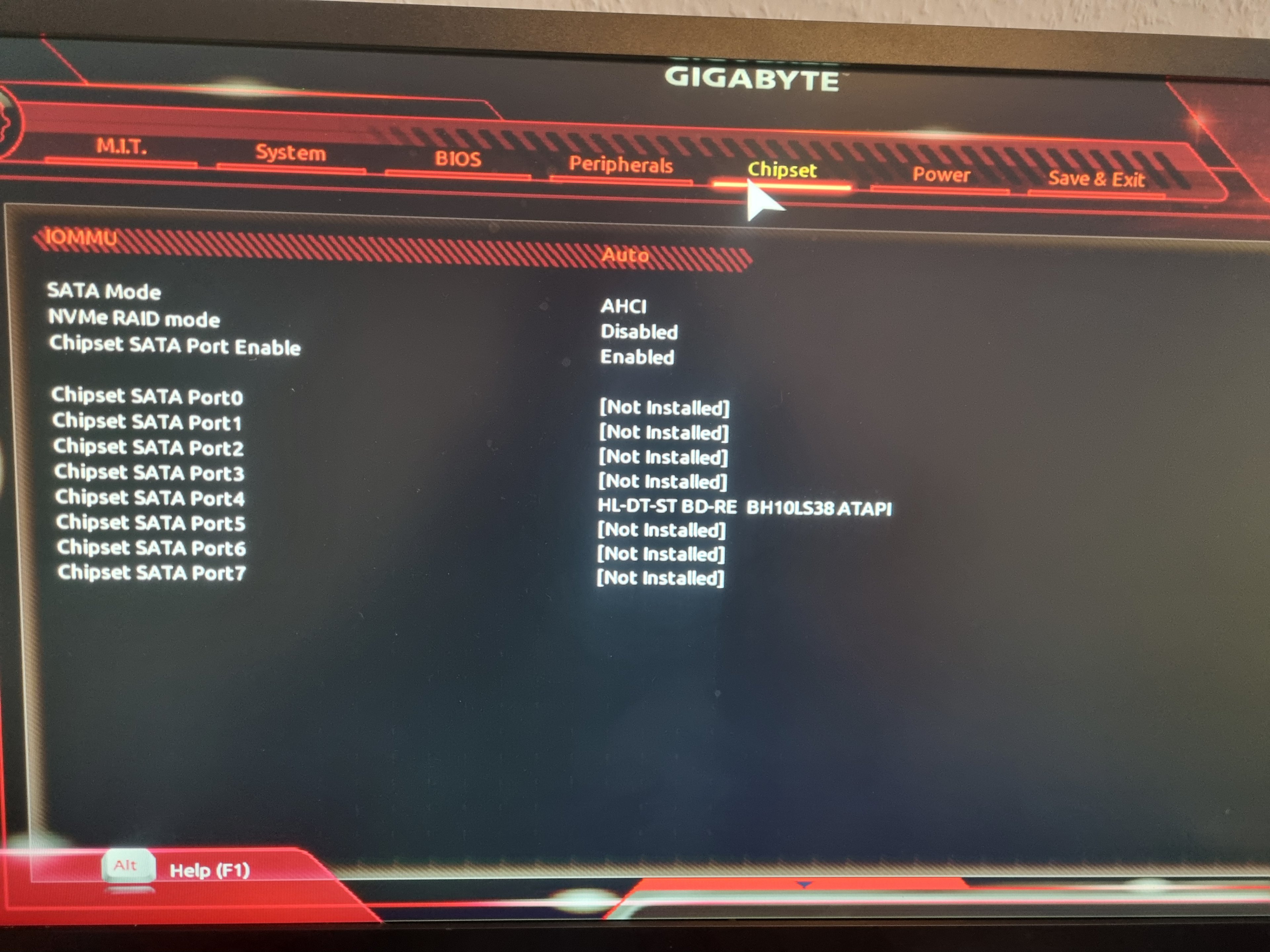

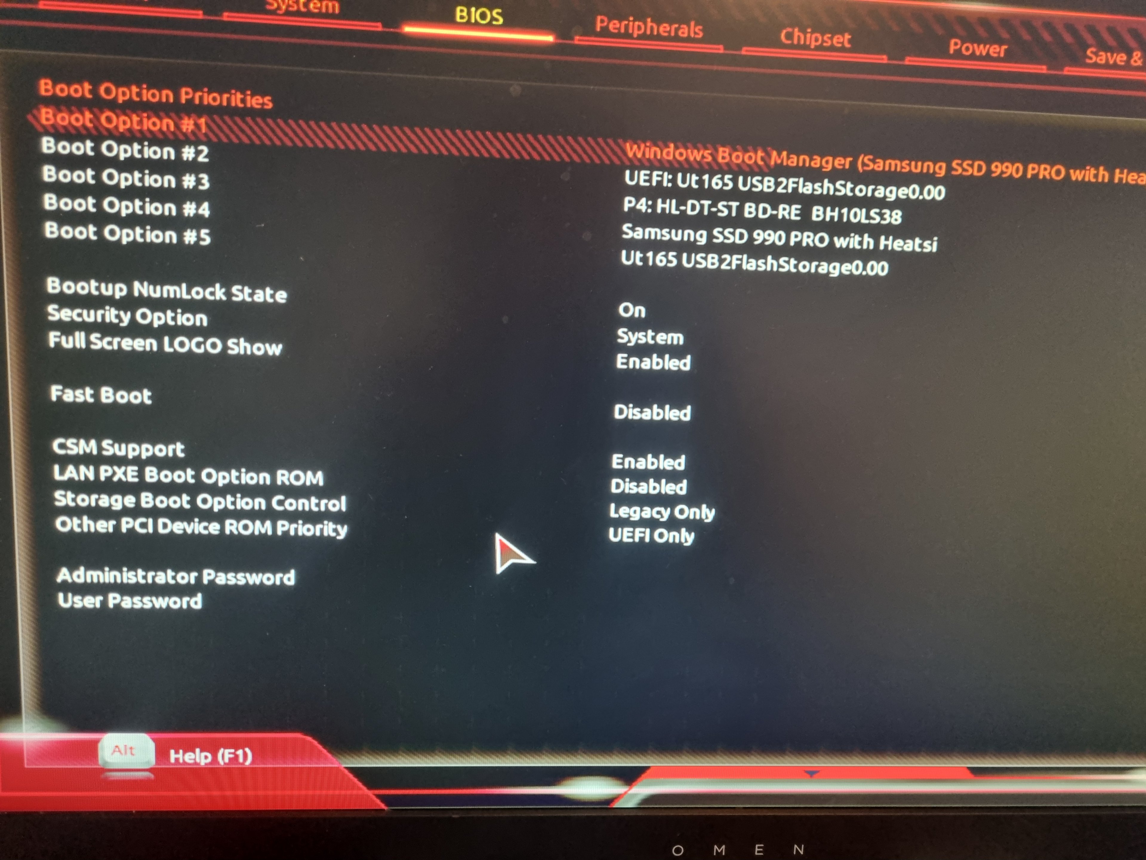

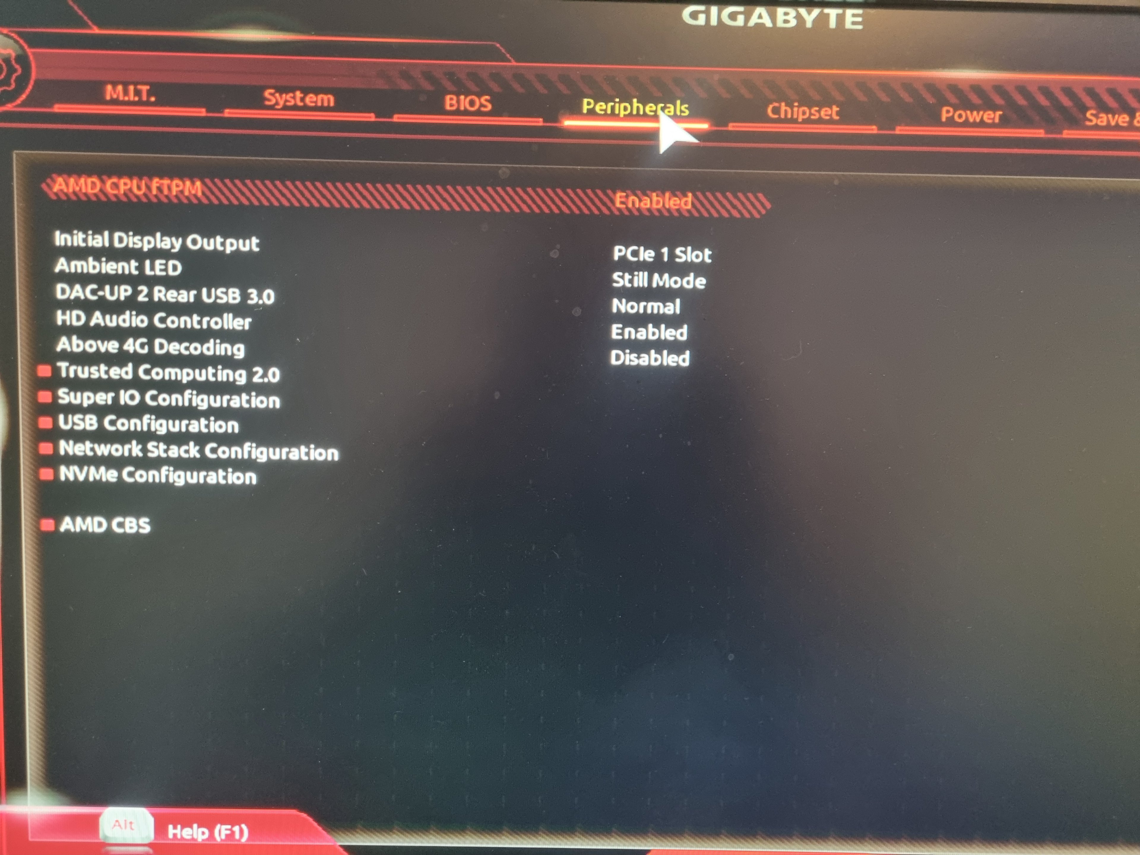

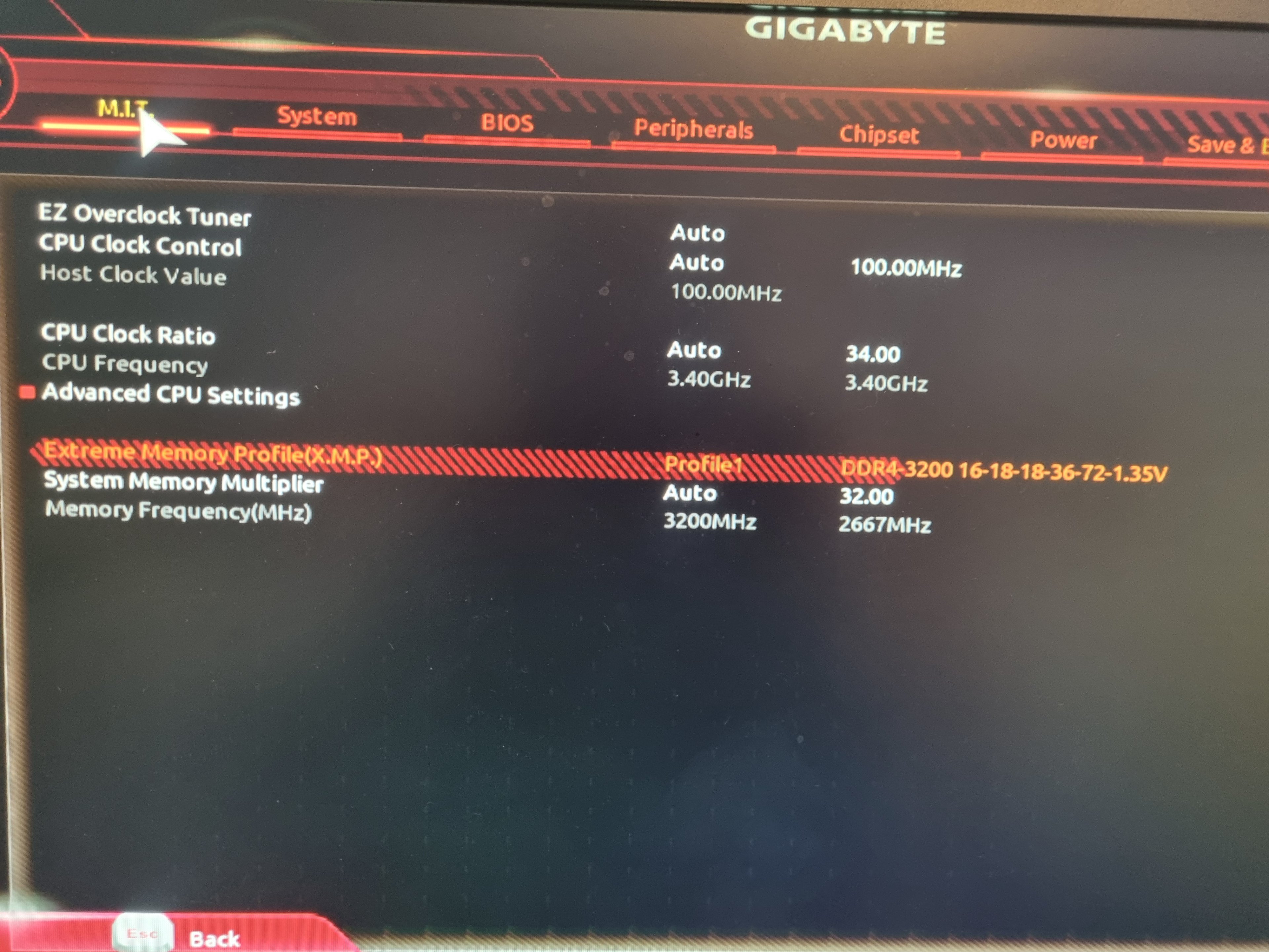

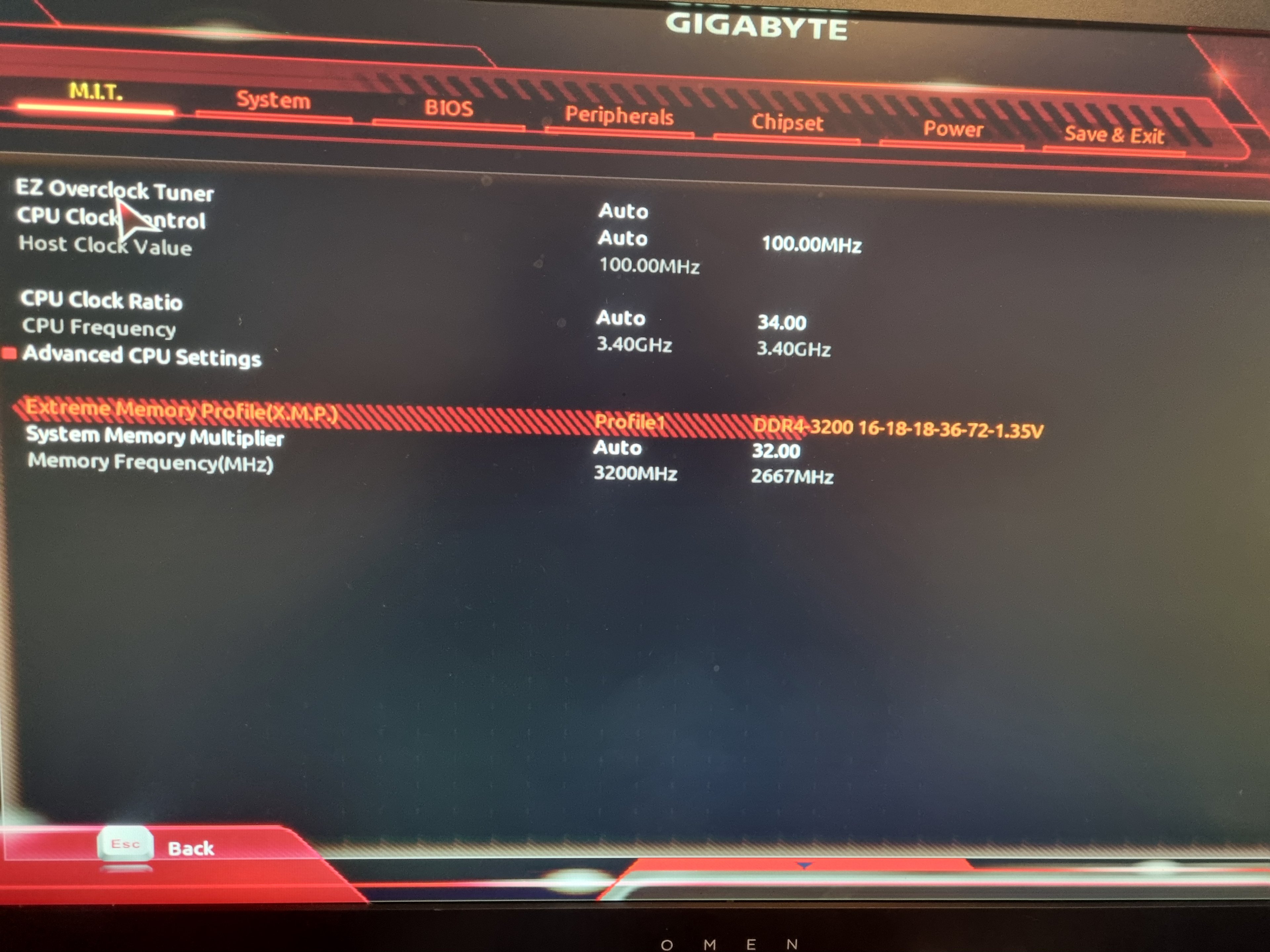

Bin mal in mein Bios und hab die Seiten abfotografiert, vielleicht sind ja nützliche Infos für euch bei.

Deaktivier das XMP Profil mal und versuch es dann noch mal.
Und gibt es im Bios “Windows 10/11 Features”? das mal aktivieren.
Wenn das alles nichts bringt noch mal versuchen die Optimized Defaults im Bios zu laden.
Edit: Hast du vor dem Bios Update ne Sicherung gemacht? Dann kannst du die mal versuchen wieder einzuspielen.

Das XMP Profil war bis gerade eben aus das habe ich bei der Gelegenheit wenn ich eh ins Bios gehe nur wieder angemacht.
Dasselbe habe ich mit den Default Eistellungen. Die habe ich beim ersten mal schon gemacht als der aller erste Bluescreen kam.
Windows Features hab ich jetzt nicht gesehn schau ich aber nochmal nach
