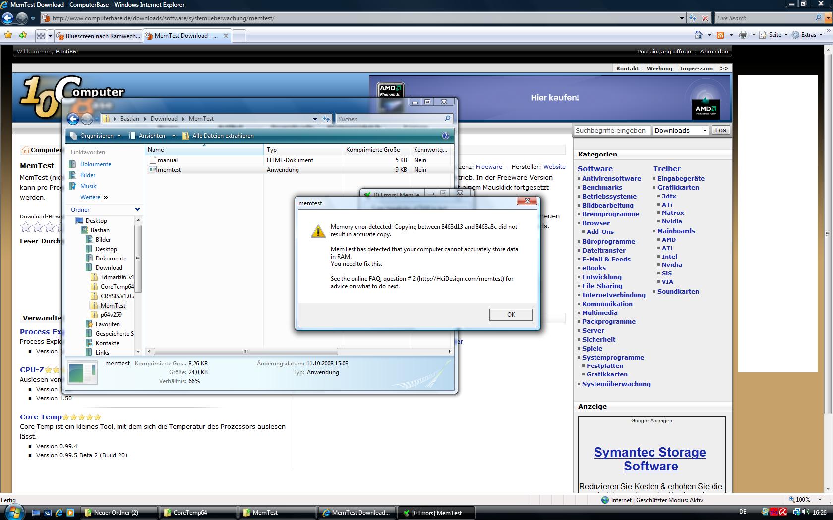

so das sagt memtest
Kann sein, daß ein Riegel kaputt ist. Zur Auswertung eines Memtest-Fehlers müßte sich aber jemand anderes äußern.

Da brauchst du gar nicht lange rumtesten.
Einfach zurückschicken, neuen bekommen und fertig.
Der ist definitiv kaputt. Das war bei mir genau das selbe. PC fährt hoch, aber andauernd Programmabstürze und Bluescreens, bis gar nichts mehr ging.
Ich hab schon öfter defekte Module bekommen. Die Chance, dass man also wirklich mal kaputte bekommt, ist relativ hoch. Gleich nachdem ich meinen ersten PC zusammengebaut hatte, stellte ich z.B. fest, dass das Mainboard kaputt war.
Man sollte also nicht mit dem Gedanken rangehen "das muss funktionieren, wenn nicht, bin ich schuld und muss es ausbessern" sondern "bin gespannt, obs funktioniert, oder ob mal wieder schrott geliefert wurde".
Ich hätte von anfang an nur Memtest getestet und die Spannung leicht erhöht. Wenn das nichts bringt, sofort zurück.
Die Wahrscheinlichkeit, dass du ihn nach scheitern der beiden Möglichkeiten doch noch zum laufen bekommst halte ich für extrem gering.

genau mit der Einstellung gehe ich ran wenns geht dann ok wenn net dann is es halt so ^^ aber hab mich nochmal aufgerafft und zum letzten mal Memtest angesetzt den Fehler oben hatter er bei 33% angezeigt jetzt ist memtest bei 66,5% und noch kein fehler hab einfach nochmal die timings fixiert auf 7 7 7 20 24 in bios

also hab wie gesagt alle Timings in bios fixiert und schaue da auf 7 7 7 20 28 läufts einwandfrei :)
Echt, funktioniert jetzt alles? Super!
ja also mit memtest schon ^^ aber Prime zeigt mir fehler ^^
ich bin langsam am verzweifeln -erstmal ne Kaffeepause- :(
