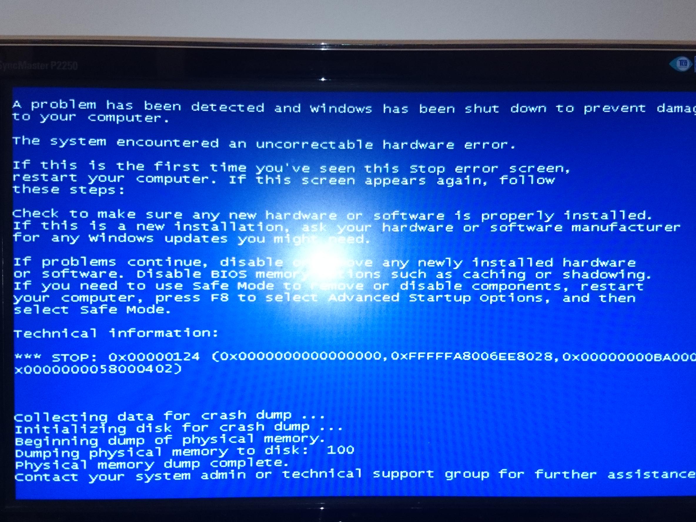

ich habe mir einen neuen Rechner zusammengeschraubt, seitdem habe ich des öfteren ( Vorzugsweise beim Spielen)
folgenden Bluescreen:
mit anschließendem Auto Reboot. Das macht natürlich nicht so richtig Laune :rolleyes:

Zunächst einmal Hardware mit dabei schreiben ;)
Meine 124 ist ein Kernel-Fehler, evtl. durch einen fehlenden Treiber o.ä.

BSOD 0x124 ist unter Haswell ein bekanntes Problem und liegt an der vcore Spannung.
Entweder sie ist zu niedrig oder die Regelung im adaptiven bzw. offset Modus ist nicht schnell genug. Am besten die vcore Spannung fest einstellen.
Ich empfehle diesen Guide durchzulesen.
