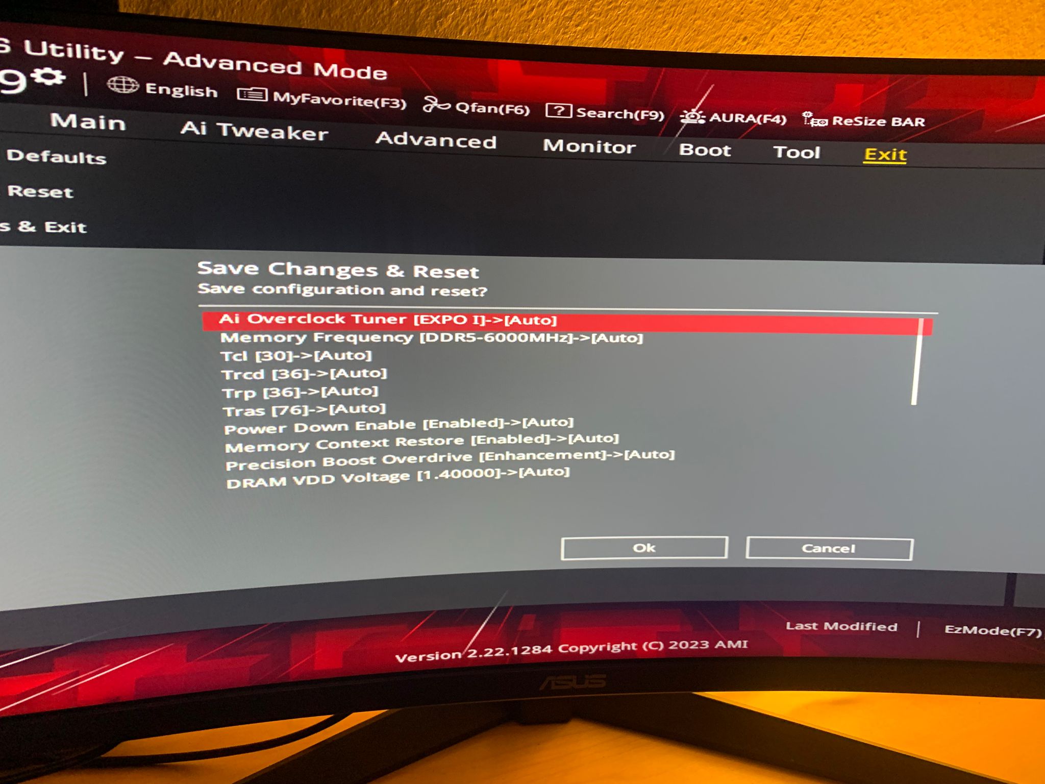

Hab hier noch Bilder von meinen BIOS-Einstellungen vom Zeitpunkt bevor ich das BIOS-Update gemacht habe. Für das Update habe ich die DEFAULTS geladen und die Bilder zeigen nun welche Werte zurück auf Defaults geändert werden:
Nach dem Update habe ich Anhand der Bilder die BIOS-Einstellungen wieder so hingestellt.

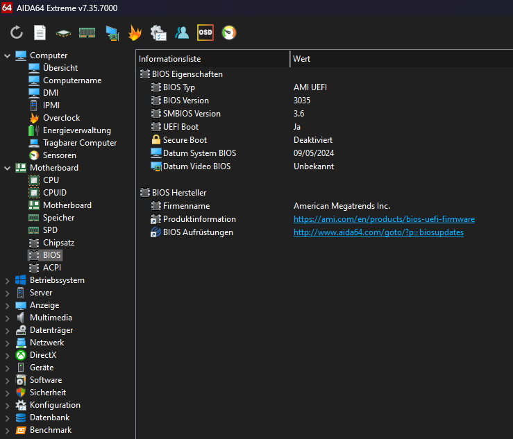

Mit ähnlicher Erfahrungen kann ich nur darauf hinweisen, das letzte BIOS vom MB-Hersteller zu laden, auch wenn es "Beta" ist. Damit sollte dann der EXPO-Modus sauber laufen.
MSI 650er MB
MCLK=UCLK (3000)

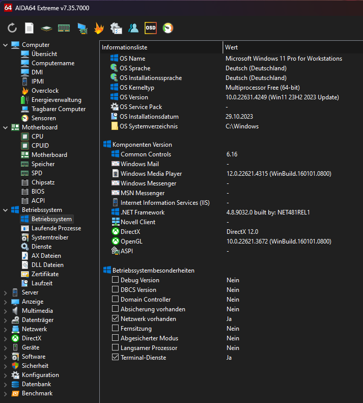

Hi, ist das Betriebssystem frisch installiert?
Oder hast du das Windows von einer alten Hardware mitgenommen? (Mitnahme des Datenträgers)
Kannst du uns noch ein Screenshot von AIDA -> Betriebssystem machen?

Ich habe das aktuellste BIOS… bisher keine Besserung.
Stürzt der Rechner bei Belastung, Teillast oder im Leerlauf ab?
Windows frisch installiert. Rechner stürzt bei den veschiedensten Sachen und Prozessorlasten ab. Nicht reproduzierbar. Den Screenshot vom BS reiche ich nach, bin gerade unterwegs.

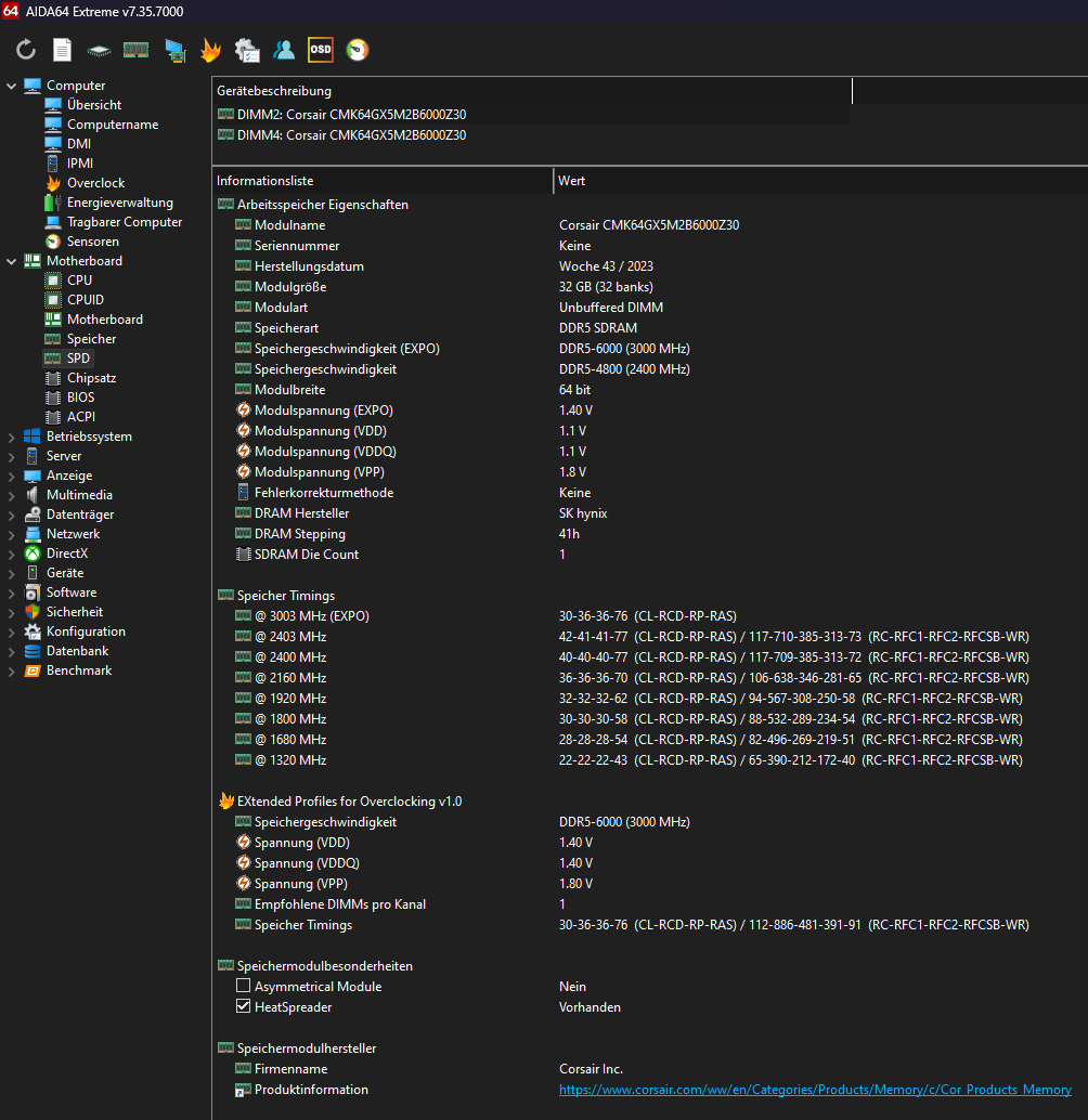

Das zeigt ja, das wohl der Memory Controller der CPU dicht macht.
XMP laden und dann schrittweise Takt runter senken von 6000 auf 5600, 5200 usw.
Das sind 32GB Module und die sind Dual-Rank, auch wenn bei dir Single-Rank angezeigt wird. Da klappt es nicht immer mit 6000MT/s. Auch AMD sagt da 5200MT/s oder bei 4 Modulen nur 3600Mt/s
2x1R
DDR5-5200
2x2R
DDR5-5200
4x1R
DDR5-3600
4x2R
DDR5-3600
Alles über den hervorgehobenen Wert ist Glücksspiel.

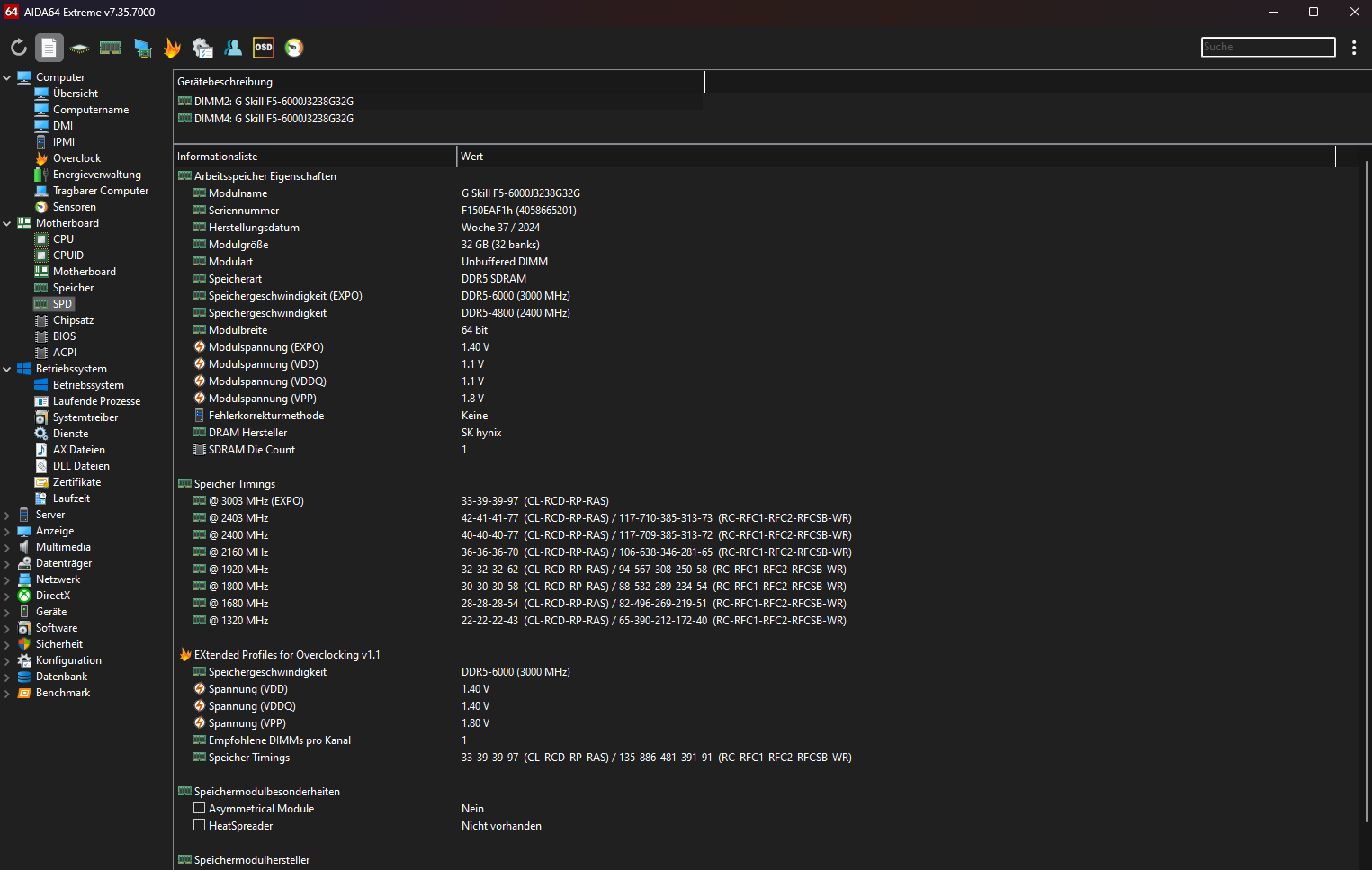

gestern hab ich nochmal den RAM gegen G.Skill getauscht. War leider nicht die Lösung... Dessen EXPO bringt immer noch die gleiche Art der Abstürze.

Moin, hier der Nachtrag zum OS:
Hab mich geirrt, hab mit dem MB-wechsel doch nicht neu installiert. Das werde ich jetzt aber auch nicht tun. Das wird im Leben nicht der Grund sein warum mein System sporadisch die Grätsche macht.
2x1R
DDR5-5200
2x2R
DDR5-5200
4x1R
DDR5-3600
4x2R
DDR5-3600
Denke das werde ich tun. Der Prozessor selbst läuft ja auch nur mit 5GHz - nicht dass der RAM auf die CPU wartet :P
Wenn ich das runterschraube auf 5200, muss dann noch irgend ein anderer Wert darauf angepasst werden?

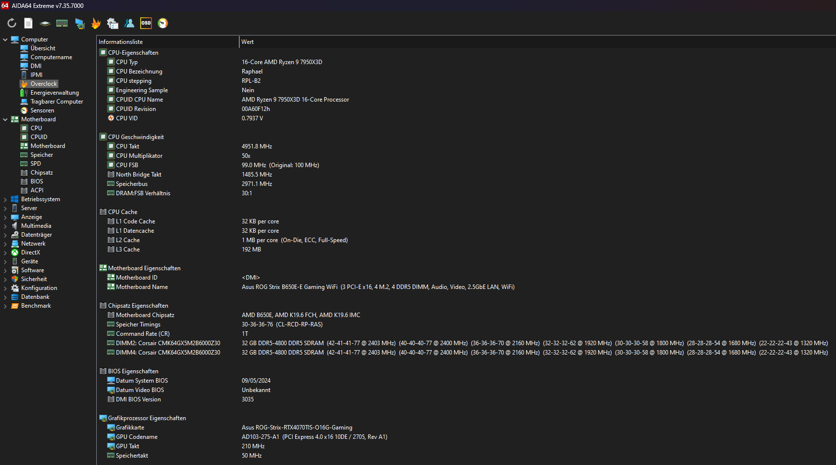

@redzacke

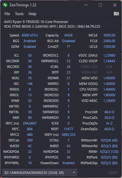

Der UCLK steht immer noch auf 1500 anstatt 3000 bei neuem RAM. tREFI auf max 50000, wenn du schon dran rumfingerst.
Nochmal
MCLK=UCLK (3000)
Mach am besten ein CMOS-Reset laut deinem Mainboard Handbuch und probiere es von neuem.
Die Fehlerquelle RAM muss verschwinden um andere Fehlerquellen angehen zu können wie dein Netzteil.

5. Sollte alles laufen, dann kannst du das XMP anmachen. Achte darauf das MCLK=UCLK (3000) steht. Wenn nicht, dann im Bios/UEFI unter RAM Einstellungen MCLK=UCLK einstellen.
6. Sollte 6000 MT/s nicht sauber laufen, dann einfach einfach nur 5600MT/s ,5200 MT/s senken. Die restlichen RAM Einstellungen packst du nicht an dabei.

gut. habe im Bios bei den EXPOs 3 Optionen:
  • EXPO 1 - angeblich optimized by ASUS
  • EXPO 2 - Komplettes Profil vom Hersteller
  • EXPO - tweaked - angeblich verbesserte Einstellungen ?!?
Ich habe nun statt EXPO 1 -> EXPO 2 geladen, so wie vom Hersteller gedacht. Hat noch einiges mehr von Auto auf feste Werte geändert.
Außerdem hab ich nun MCLK=UCLK auf 3000 und der tREFI ist gesunken auf 65535 -> 11677 sowie tRC ist auch auf 146 -> 134 gesunken. Alle übrigen Werte sind gleich geblieben. Die Spannung hat sich noch um ca. -3 mV geändert: Siehe Bilder:
