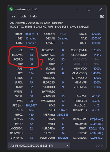

Du könntest die Haupttimings leicht entschärfen auf CL 32-38-38. Wenn es ohne XMP fehlerfrei läuft und mit XMP Fehler kommen, dann musst eine Einstellung dazwischen finden die funktioniert. Ist auf jedem System anders.
@NameHere Welche Werte muss ich dafür im Bios ändern? Diese? Um wieviel in welche Richtung?
@redzacke du hast ja anderen RAM eingebaut mit anderen Timings. Vorheriger RAM hatte CL 30-36-36 und der jetzige hat CL 32-38-38. Würde nur die CL32 auf 34 ändern und den Rest lassen.
@NameHere 2 Fragen taten sich auf:
1. Darf sich das rot markierte unterscheiden?
2. was erreiche ich, wenn ich CL auf 34 erhöhe? hat der RAM dan 2ns mehr Zeit?
@redzacke du entspannst damit ein wenig den Memory Controller deiner CPU. Bei einer 3D CPU sind die RAM Timings weniger relevant, da der extra Cache das meiste abfängt.
Wenn das alles zu hoch für dich ist, dann bitte nur den RAM-Takt ändern 5600, 5200, 4800 solange bis es sauber läuft.
@NameHere Es ist mir nicht zu hoch. zumindest nicht vom Intellekt her….
Bleibt noch die Frage, warum da ein Unterschied bei den rot markierten Stellen ist. Liegt das daran weil zwei verschiedene Programme das auswerten?
Und wie würde das bei dir im BIOS heißen, wenn du den CL Wert erhöhen möchtest?
Und eine wichtige Frage hatte ich dir auch gestellt, ob du eine gute Quelle für mich hast, wo ich mich schlau lesen kann?
So, das waren jetzt drei Fragen😉
Kurz ja. ZenTimings ist für AMD am besten.

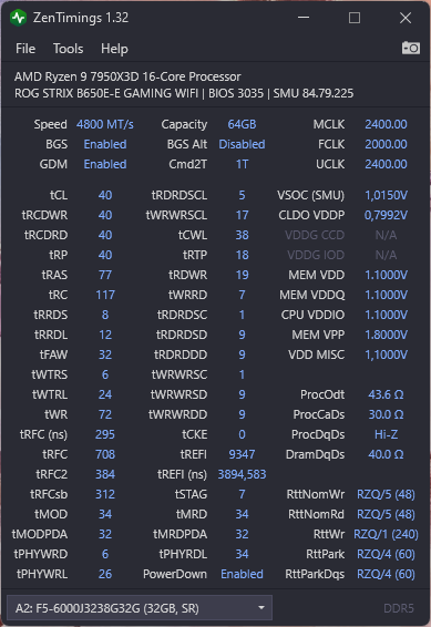

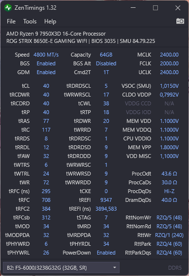

irgendwelche kruden PBO CO Werte manuell geändert?
sowas wie -30 AllCore?
tREFI stellt sich auch nicht von alleine auf 65535 wie in deinen ZenTimings Screenshots teilweise zu sehen ist
auch nicht unter EXPO
