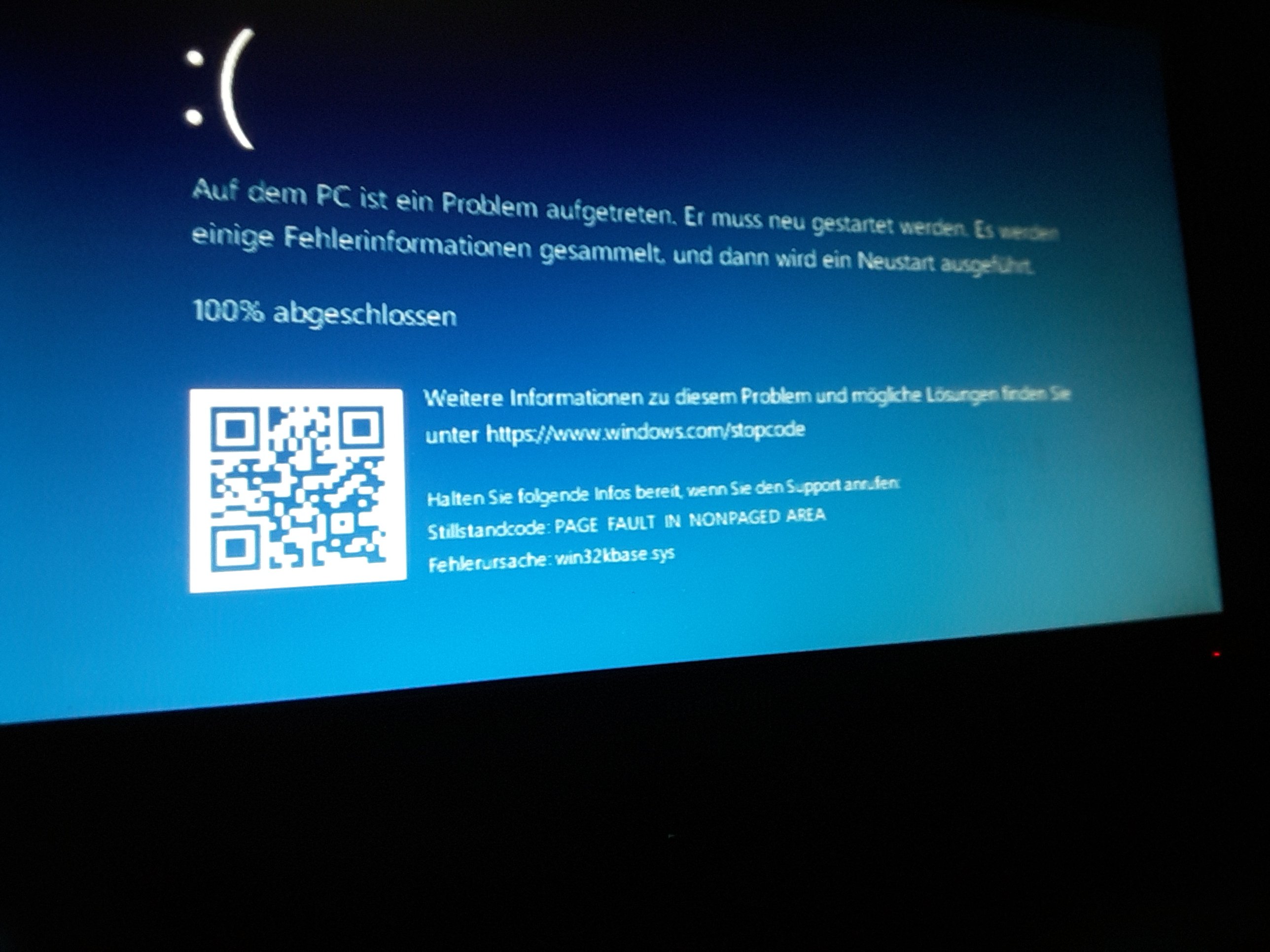

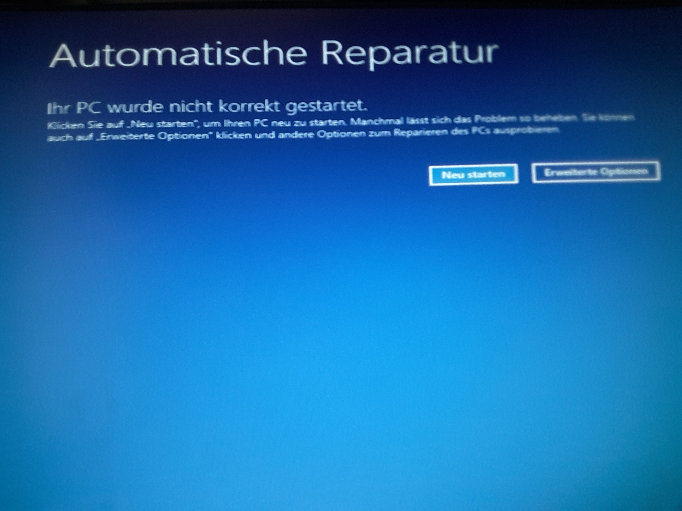

Hallo Leute, mein Problem hat eine etwas längere Vorgeschichte, deshalb weiß ich nicht wo ich anfangen soll. Also vor einer Woche hat der hdmi Anschluss von meinem bildschirm den Geist aufgegeben. Da der Bildschirm ansonsten nur noch einen vga anschluss hat, meine Grafikkarte jedoch nicht benutze ich seit dem einen dvi zu vga Adapter. Als heute also der ganze bildschirm plötzlich voller grüner Grafikfehler war und ein fehlertohn kahm dachte ich mir nicht viel dabei. Mache den PC über den Powerbutten aus und kontrolliere ob die Anschlüsse richtig sitzen. Als ich ihn dann wieder hochfahren wollte kommt direkt nach dem BIOS dieser bluescreen (siehe unten) seit dem hat der pc diesen Kreis. (Infos sammeln und neustarten) 2x durchlaufen, und dann ein mal versucht eine ältere Version wiederherzustellen. Ohne Erfolg. Könnt Ihr mir helfen?
Bluescreen nach Systemstart

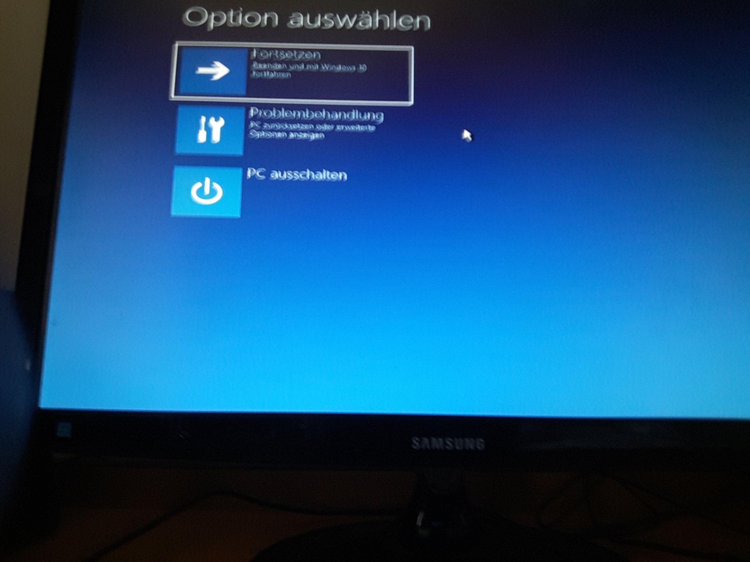

Also ich habe über eine problembehandlung die Möglichkeit an eine cmd zu kommen, aber da klappt aus irgendeinem Grund Systeminfo nicht sonst hätte ich schon mal die Hardware für euch
Also wenn ich versuche das System im abgesicherten Modus zu starten kommt die selbe Fehlermeldung mit der Option der erweiterten Optionen cmd SystemwiederHerstellung und Co. Ich setze jetzt einfach mal den anderen ramriegel ein

Win32kbase.sys-Bluescreenfehler können durch eine Vielzahl von Hardware-, Firmware-,Treiber- oder Softwareproblemen hervorgerufen werden.
Tritt der Fehler auf, wenn Du den PC mit einem Linux-Live System bootest? (siehe Post #3)
Das solltest Du unbedingt ausprobieren um sicher zu gehen ob ein HW oder SW Fehler vorliegt.
Wurde in der letzten Zeit Software installiert und könnte der Zeitpunkt der Installation mit dem Fehler korrelieren?
Wurde Hardware, deren Treiber oder Firmware, händisch aktualisiert oder geändert?

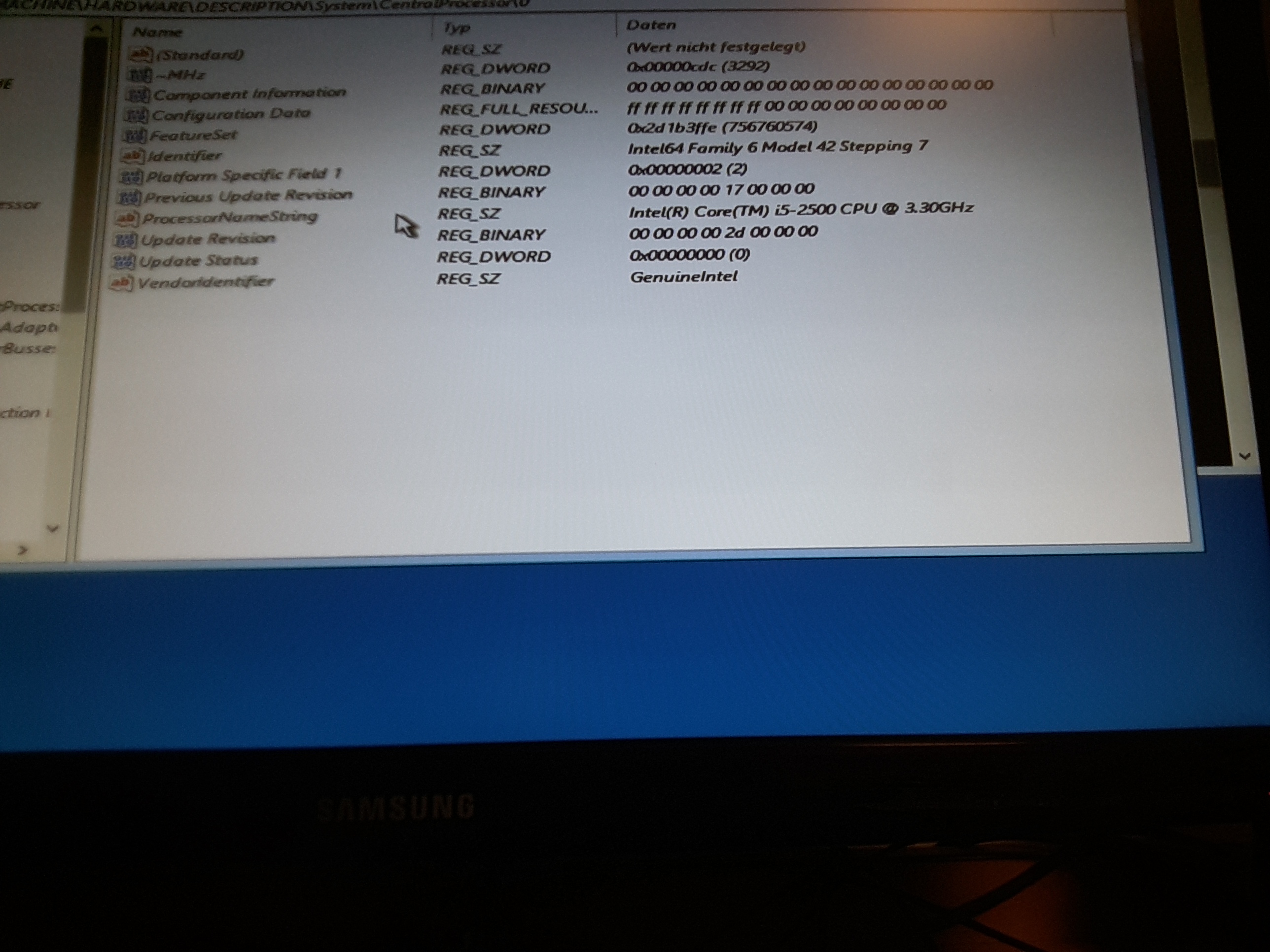

Hab mein Mainboard gefunden
https://www.amazon.de/GigaByte-GA-PH67-DS3-B3-Motherboard-Sockel-Speicher/dp/B0055TIN4G
Das ist der processor
GV-N56GOC-1GI rev:1.0 das stand auf der GrafikKarte, wenn das weiter hilft. Im Boot Menü stimmt alles soweit ich das sehen kann. Festplatte mit Windows an 1. Stelle (Ich mach den PC auch nicht immer so aus, das war nur wegen den Grafikfehlern, da ich ja komplett blind war. Einen Grafikausgang am Mainboard hab ich glaube nicht, nur einen umgekehrten vga Ausgang also mit Pins statt Löcher. Deshalb kann ich ihn auch nicht ohne Grafikkarte testen. Ein Bootfähigen linux/Windows stick bring ich Montag mit, eher komm ich da nicht ran.

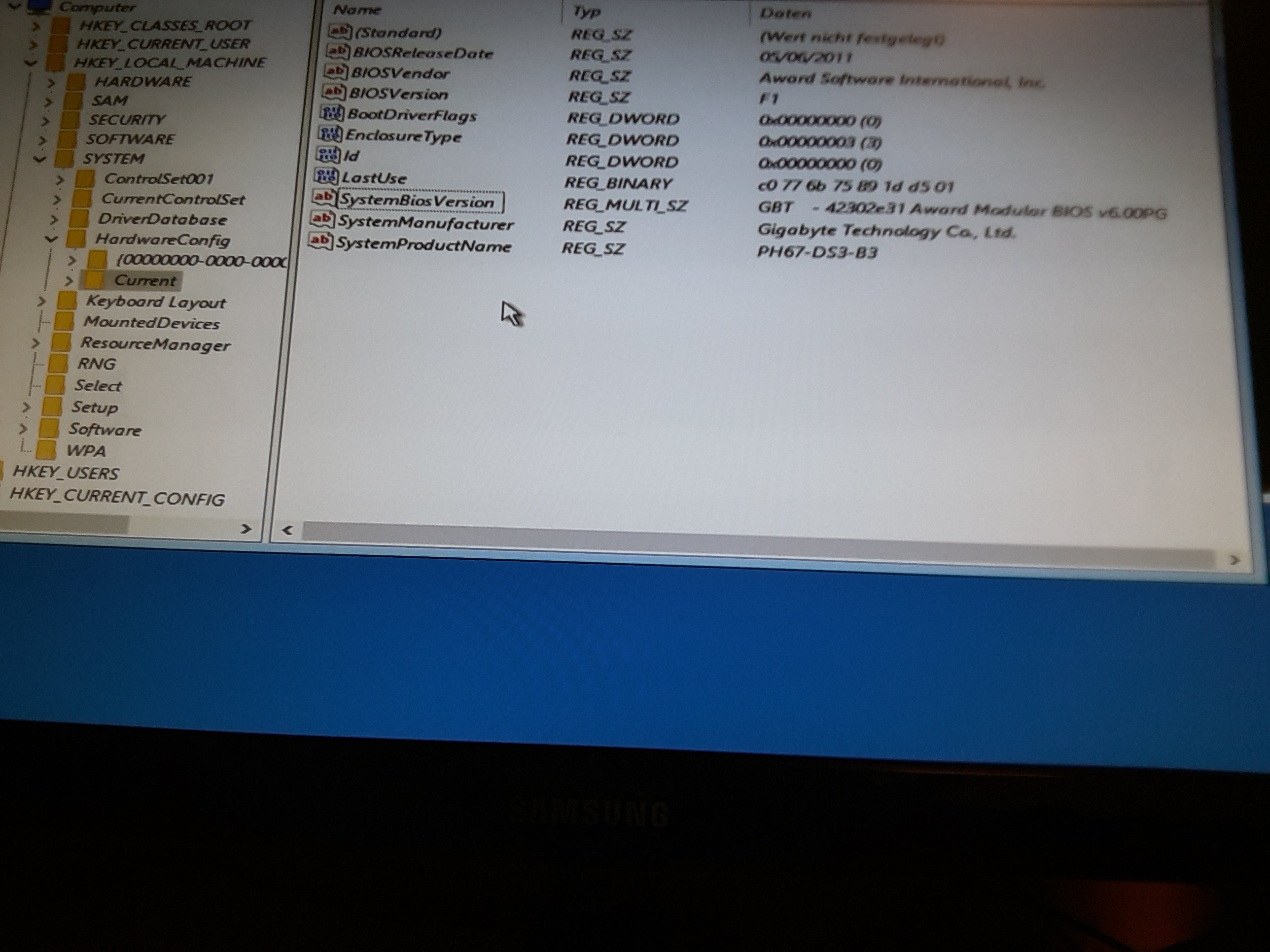

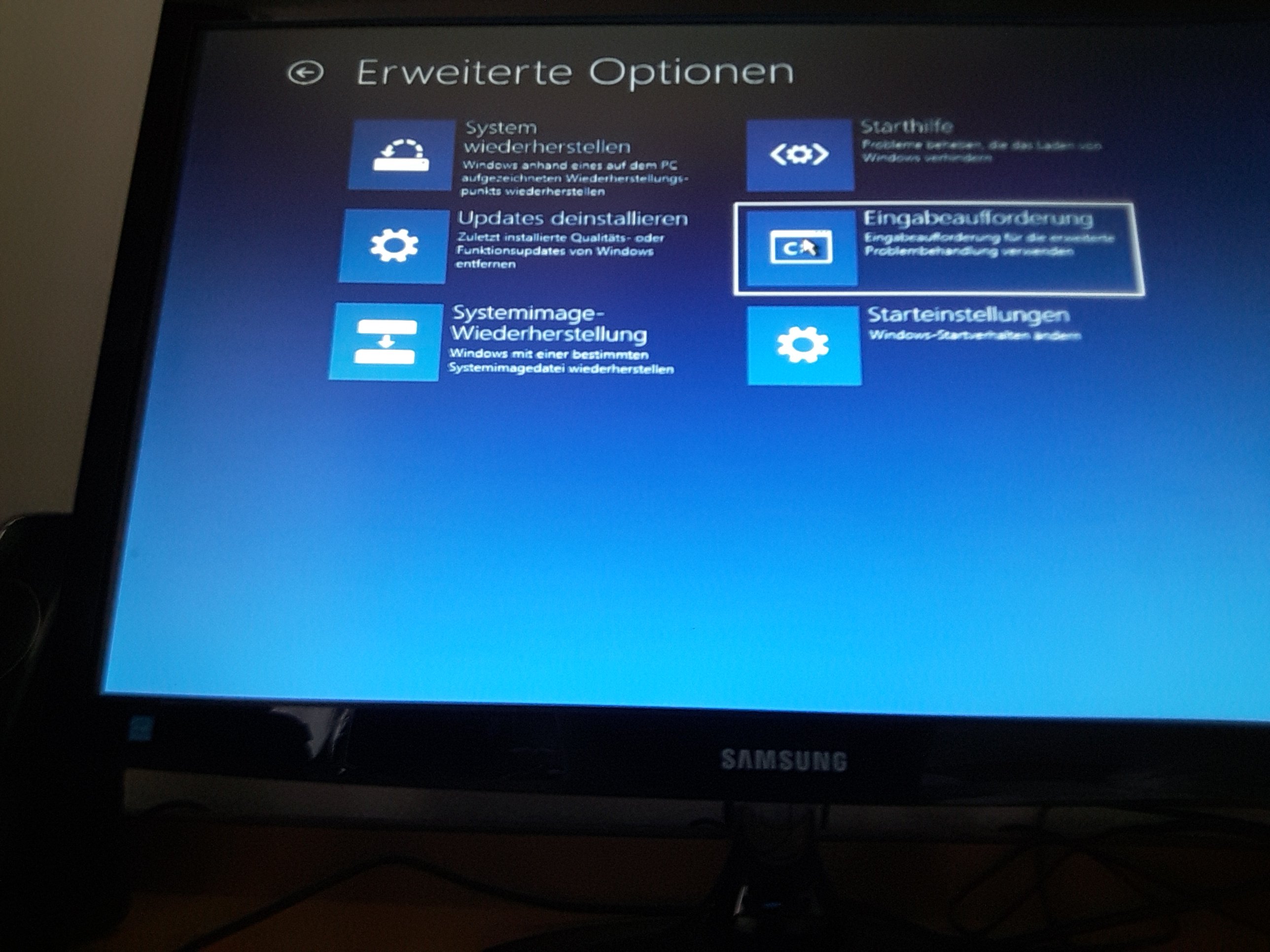

Was die Daten angeht hab ich sie mittels cmd über regedit rausgefunden. Die cmd stammt aus der Option "erweiterte Opinionen" aus der automatischen Reparatur, siehe unten.
und wenn da die ganzen Reparaturmöglichkeiten die es gibt nicht funktionieren, bleibt wohl nur die Clean Installation.
https://www.deskmodder.de/wiki/inde...Inplace_Upgrade_und_vielen_weiteren_Varianten
https://www.deskmodder.de/wiki/index.php?title=Bootmenü_reparieren_wiederherstellen_Windows_10
https://www.deskmodder.de/wiki/inde...toptionen_von_Windows_10_aufrufen_und_starten
usw.
usw.

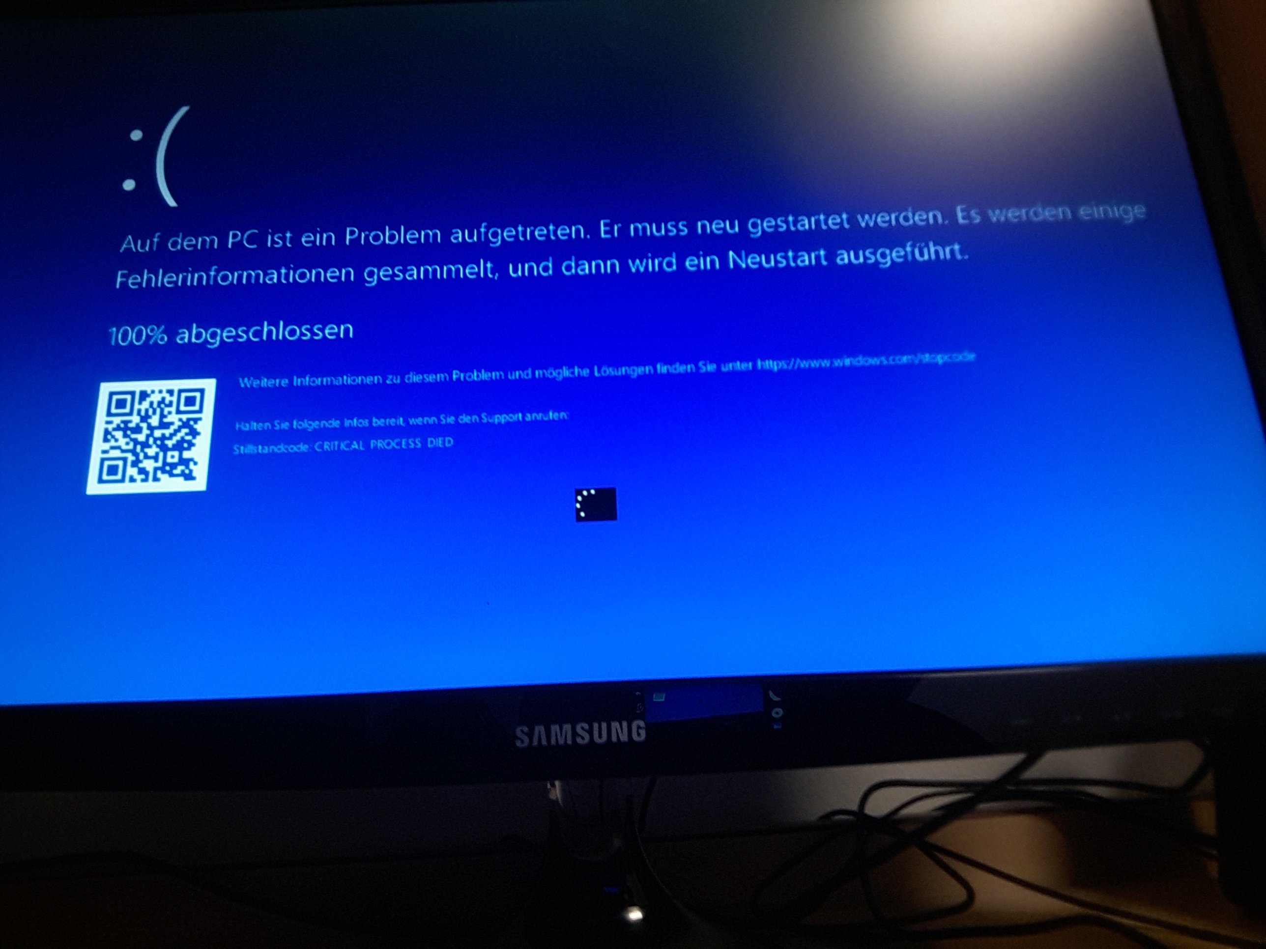

Hey Bleifuchs ich kann deine Probleme nachvollziehen . Seit heute hab ich ähnliche Probleme mit den selben Fehlerbildern wie du hier postet . Vielleicht können wir uns gegenseitig helfen , mit der Community .
Also zu meinen Problem , wie folgt : heute früh wollte ich Windows 10 1709 upgraden auf 1803 ... , fehler mitten drin abgebrochen , danach neustart ,,, gelesen es könnte an alten treiben liegen etc. , Soundkarten treiber deinstalliert - da fing die Scheiße richtig an
, alte Creative xfi karte mit 64mb ram. jedenfalls kam ich nicht mehr ins windows , geschweige den repartur funktionierte . neija jedenfalls dann ins menu geschaft windows wieder wie ursprüpnglich herstellen und private daten beibehalten . Wer jetzt denkt die privaten wurden erhalten , der täuscht sich gründlich , alle privaten daten auf der partion vom windows futsch , na super
. Backup über zwei wochen alt . Die letzten 2 Wochen sind im nirvana. Jedenfalls wollte installierte ich windows neu , 1903 > 1709 > 1903 jedenfalls immer wieder Probleme mit installieren bzw. stabil windows zum laufen zu bekommen . Zurzeit bin ich bei 1903 . Aber mir crasht dauernd das System mitten im normalen Betrieb Browser nutzen , Schreiben ... keine Games spielen aktuell - noch nicht getestet ! System ist nicht übertaktet etc. alles Standart . Aber mir crasht dauernd das System : der AMD Treiber 19.5.2 egal welche Windsows Version oder ältere Treiber ich nutze ala z.b 19.4.1 ... dauernd crash mir mit den Fehlerbildern wie du Sie hast. Meine Vermutung ist derzeit ein Problem aus Hardware ( Netzteil , meins ist über 5 Jahre alt , Grafikarte 3 Jahre und Ram 2 Jahre ) und Software (egal welche WIndows Version ) ! Ich komme aber diesbezüglich nicht weiter bzw. kann es nicht eingrenzen . Ursprünglich bin von Windows 7 64 Bit auf Windows 10 1703 geupgradet , alles funzt damals auf Anhieb einwandfrei . Aber jetzte bei einer Neuinstallation nur Probleme.
Jemand ne Idee ?
