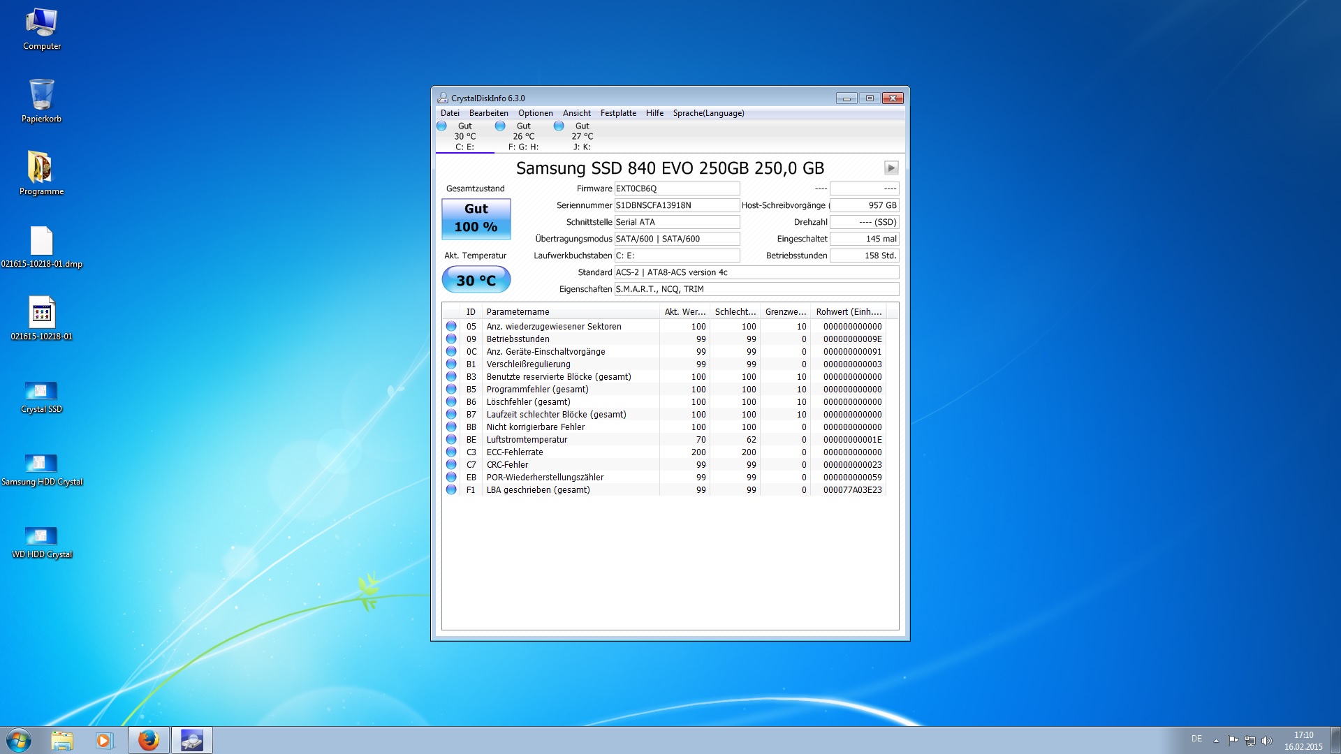

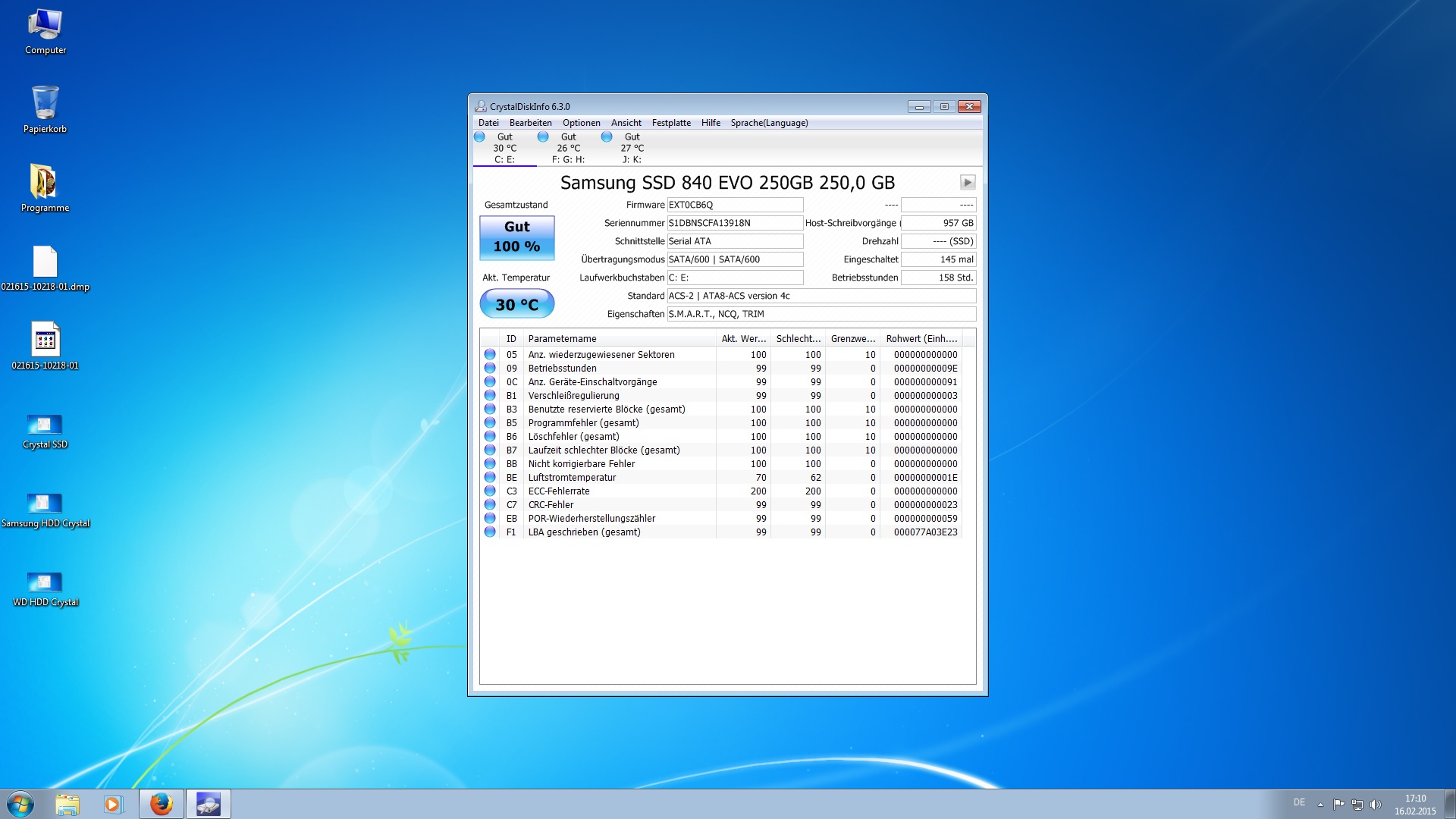

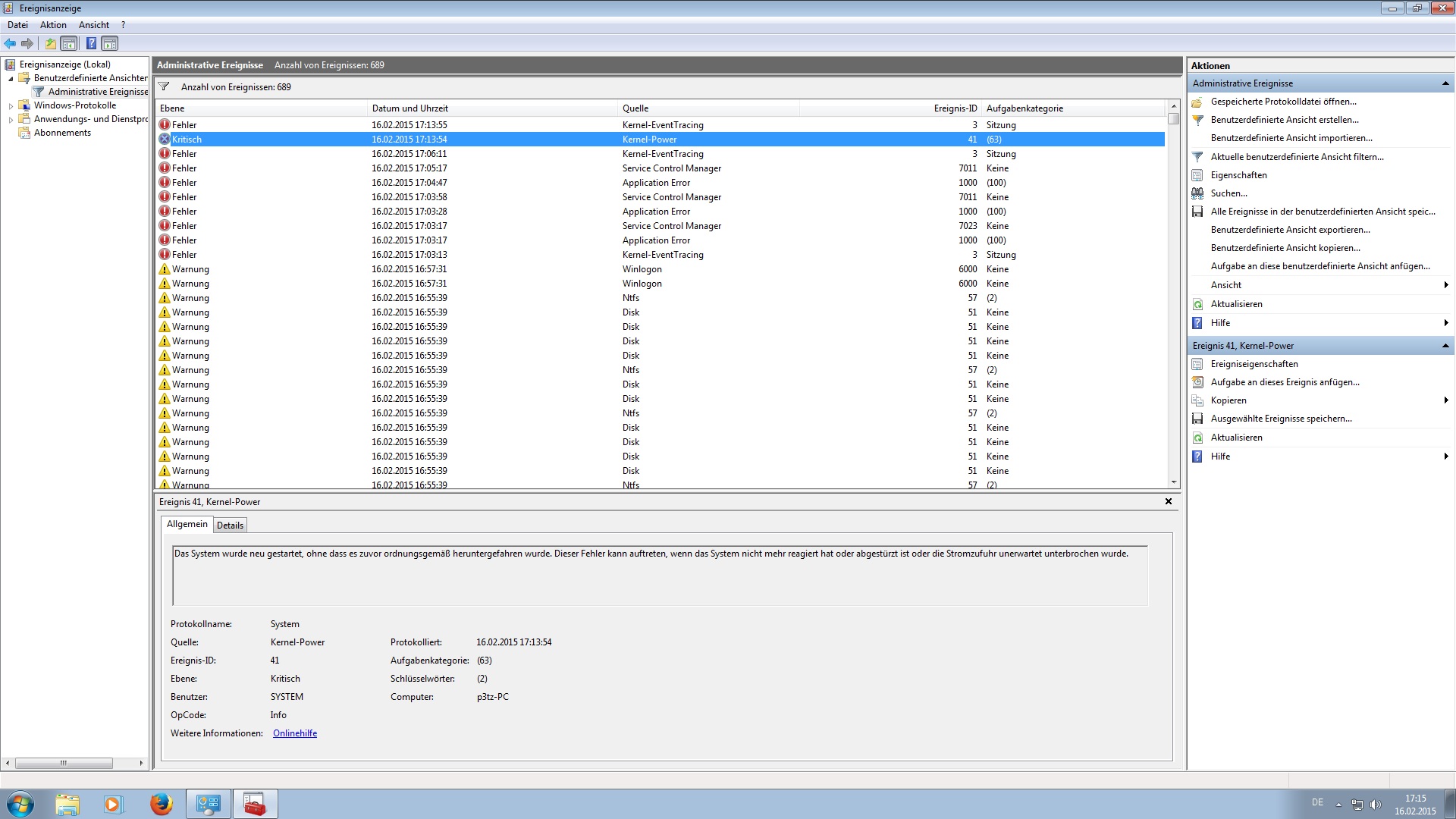

Bild eingefroren, PC hat sich abgeschalten, kein Bluescreen

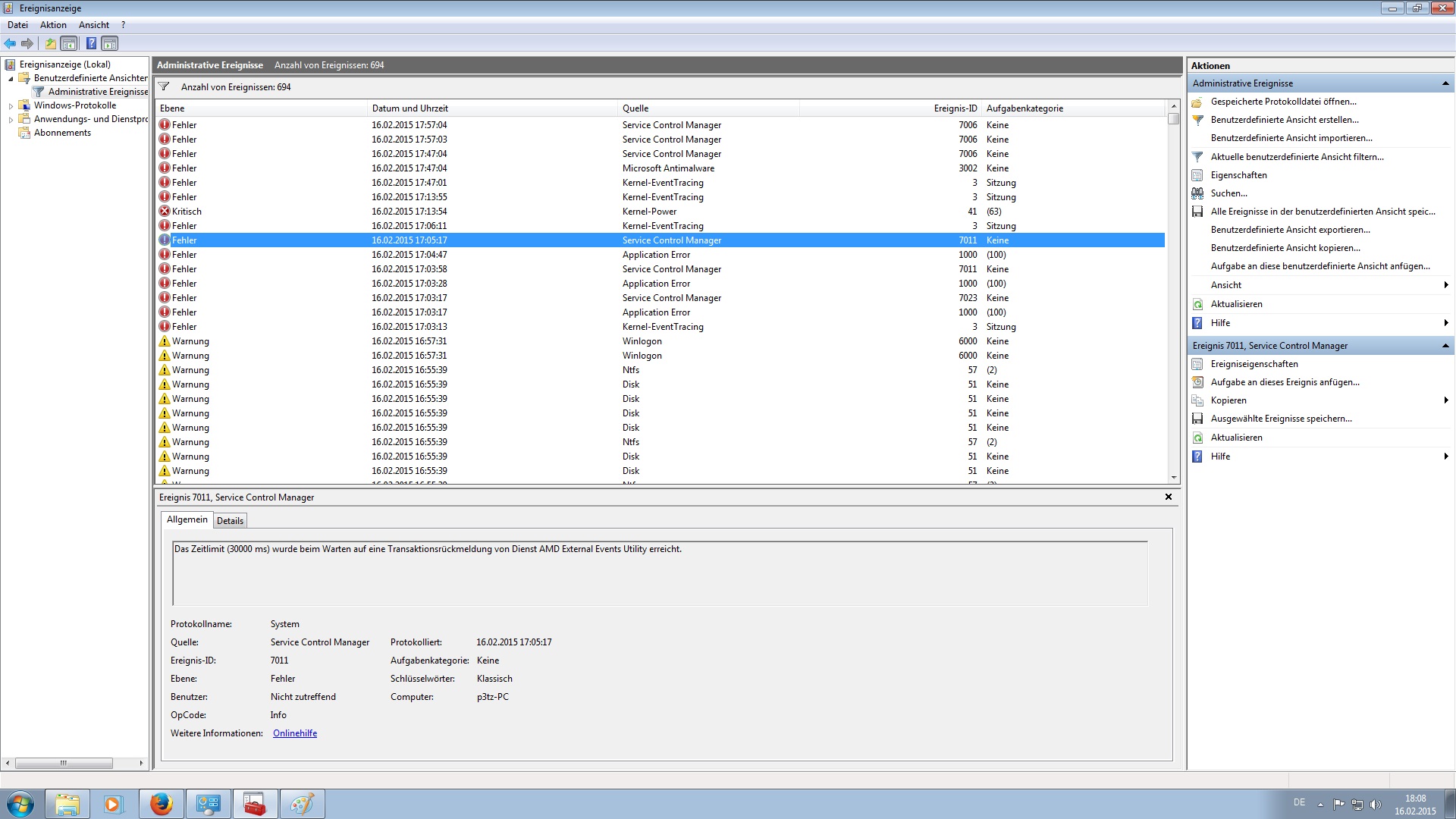

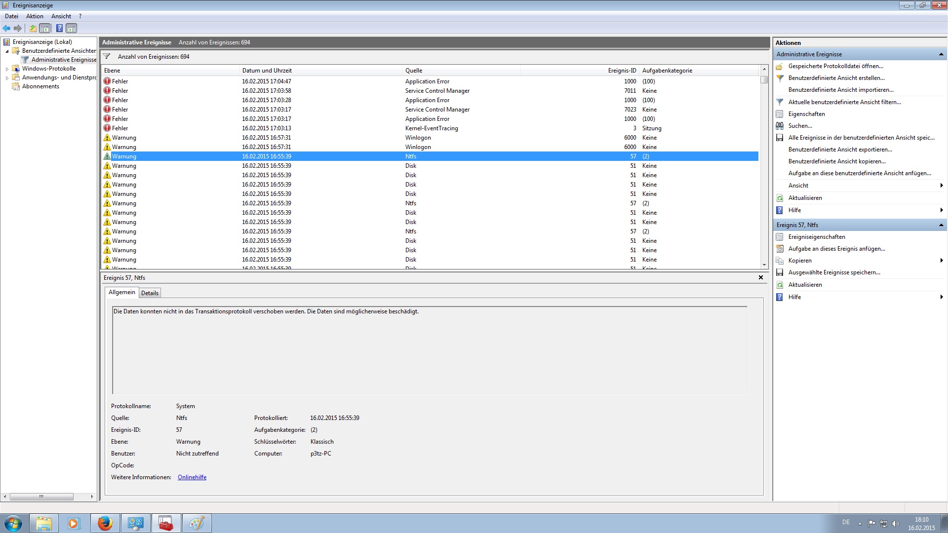

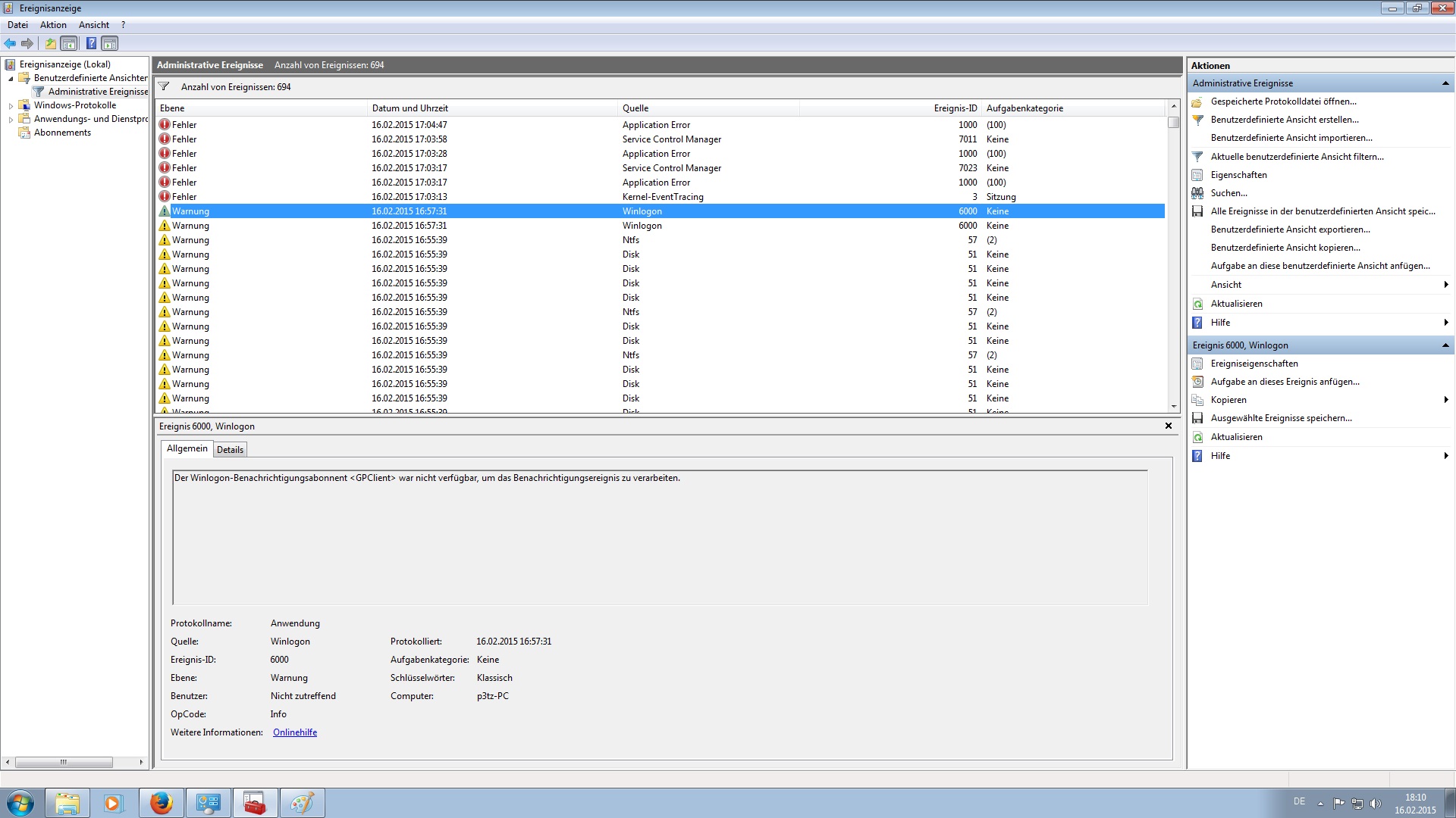

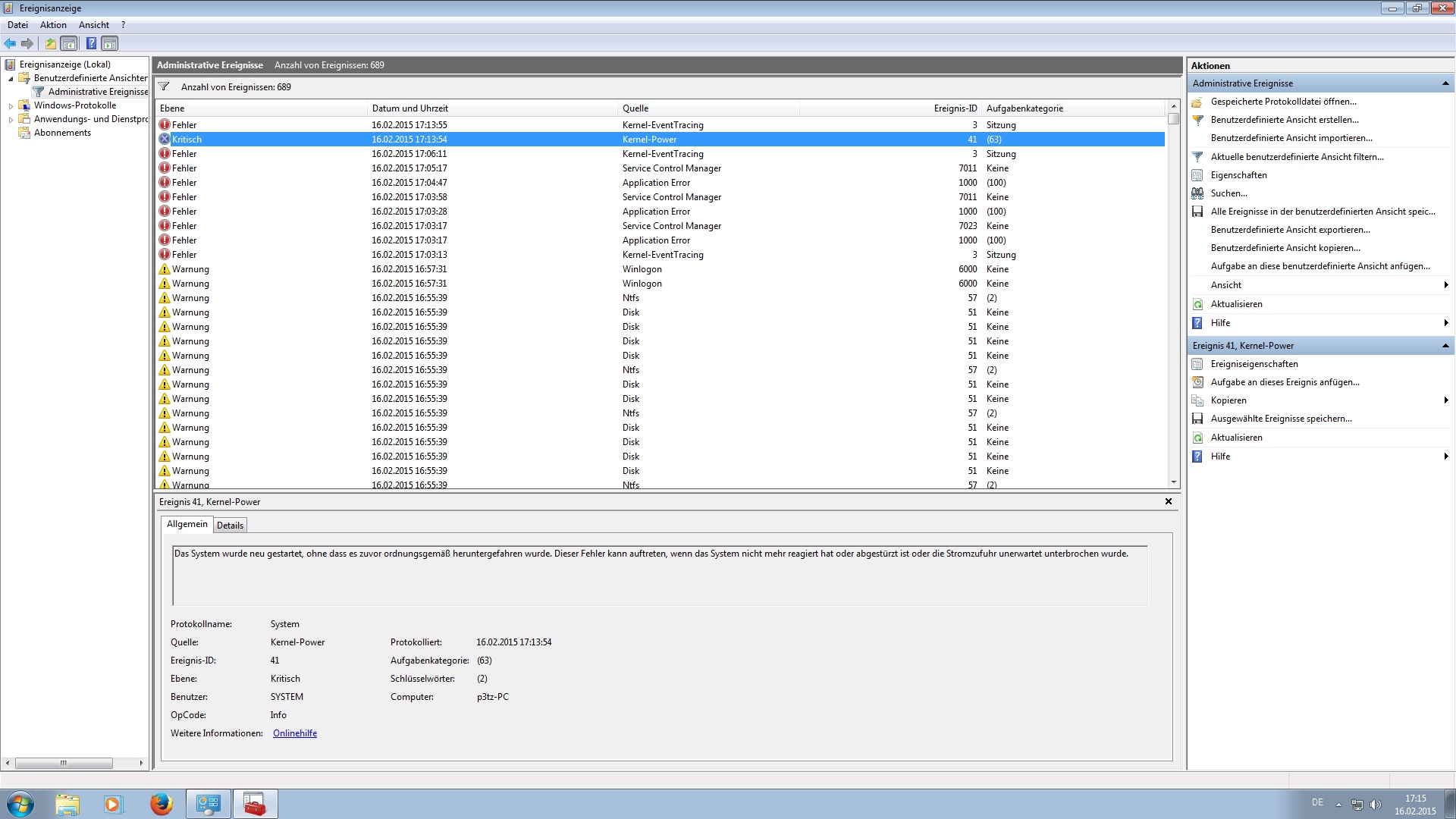

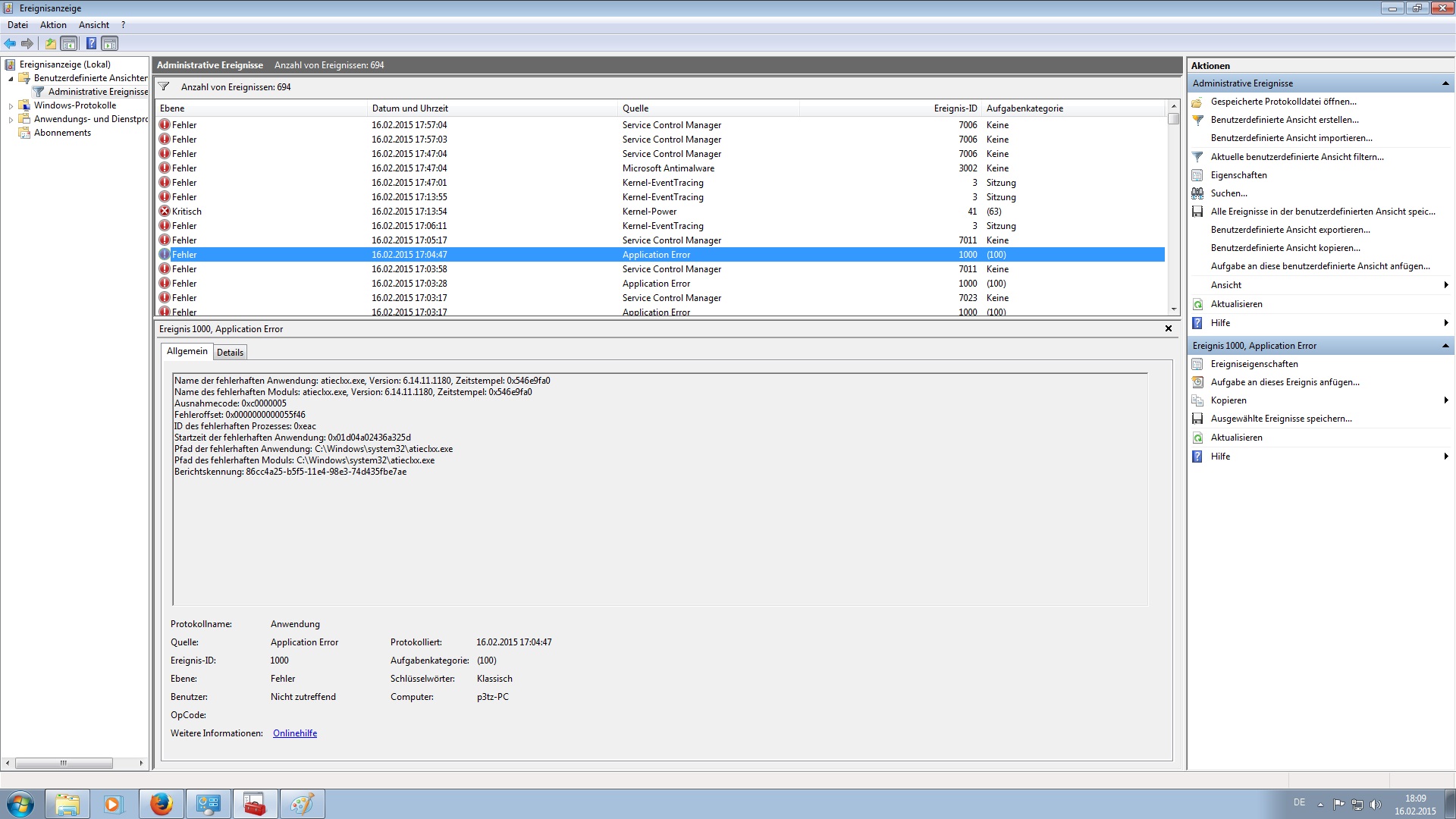

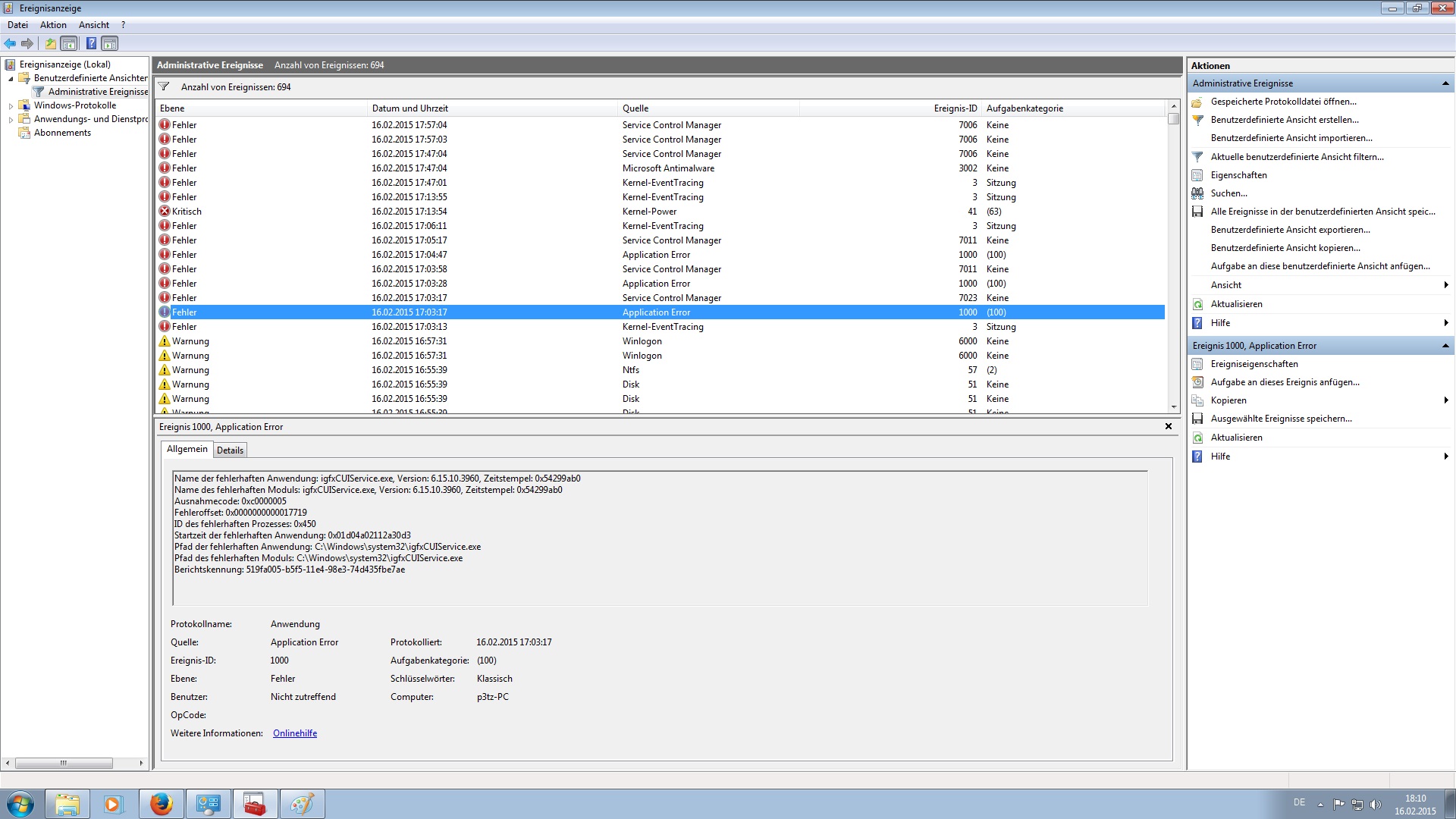

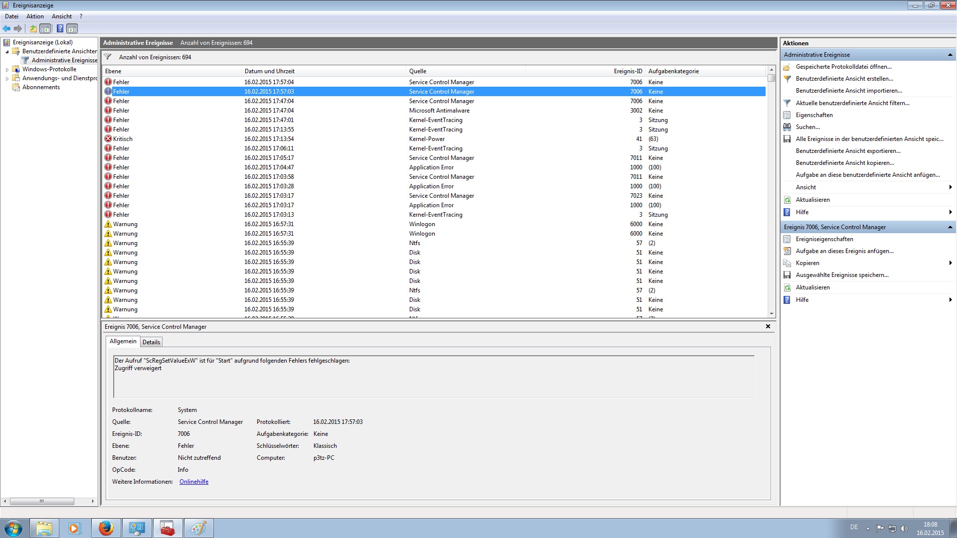

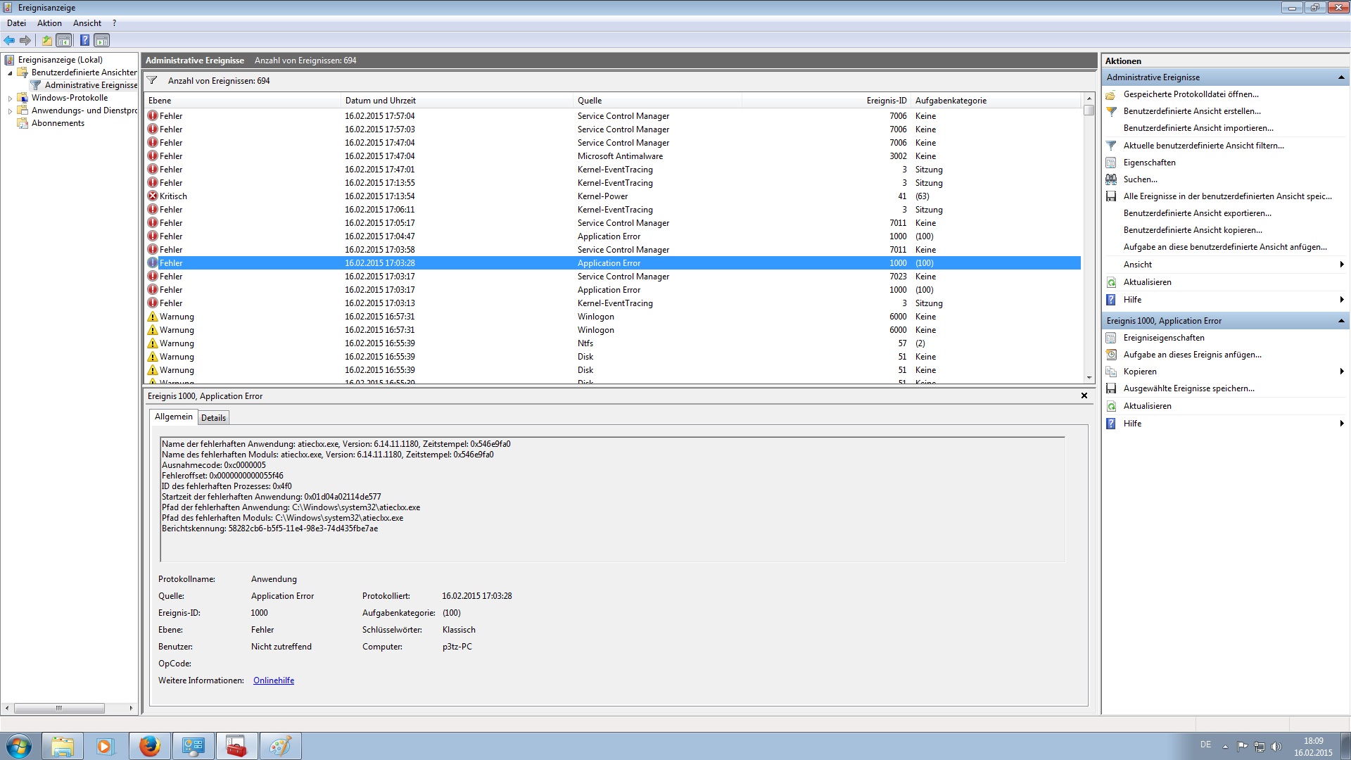

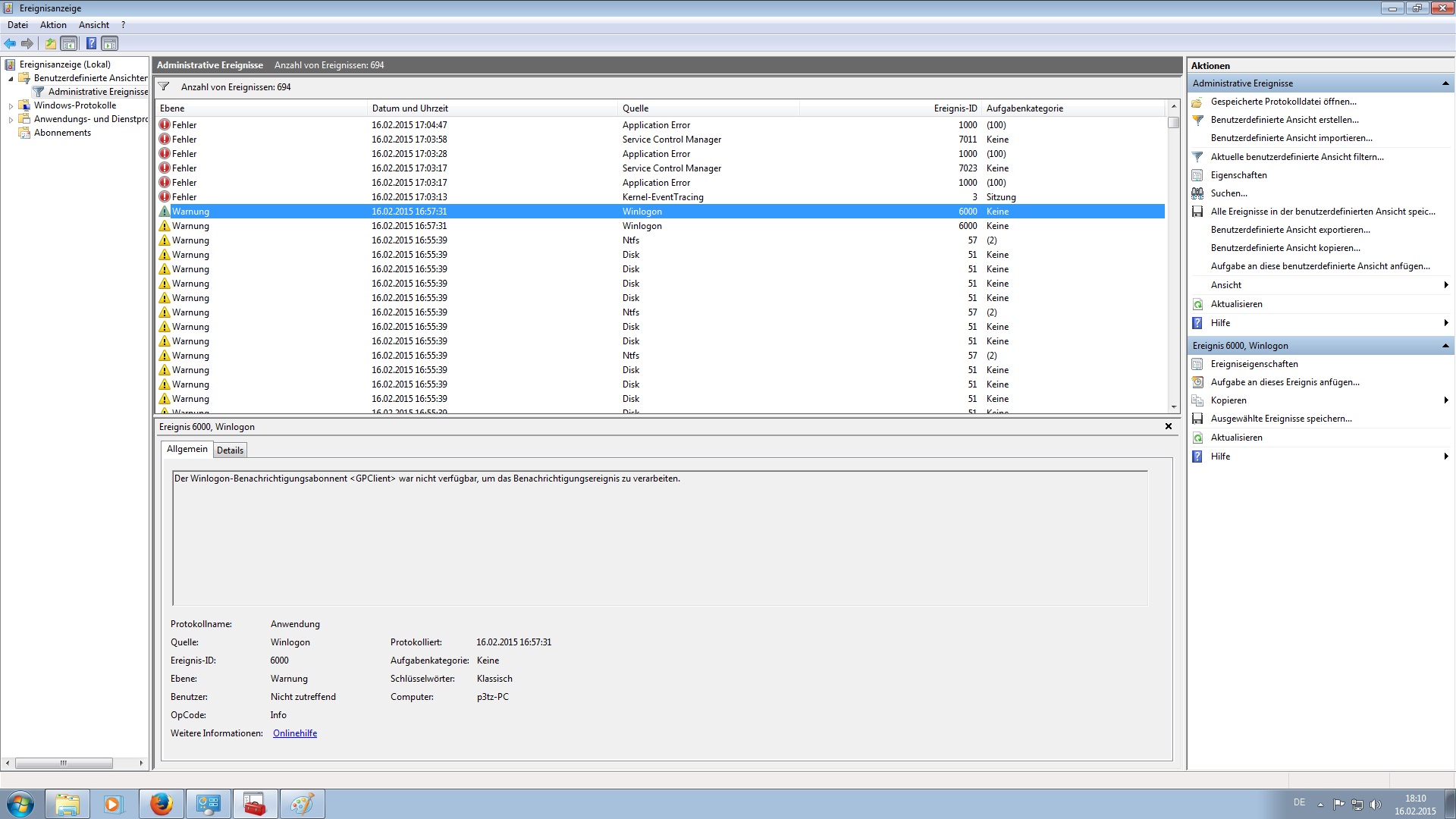

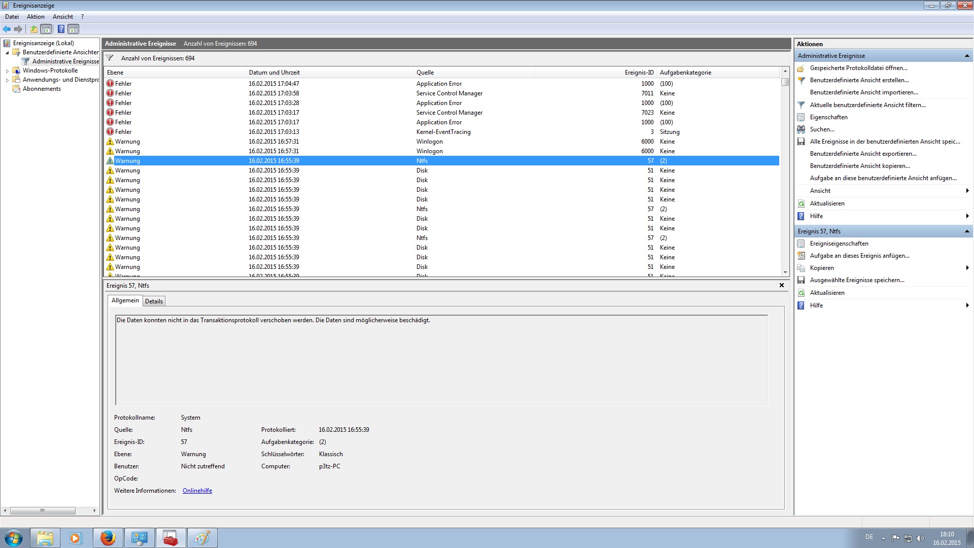

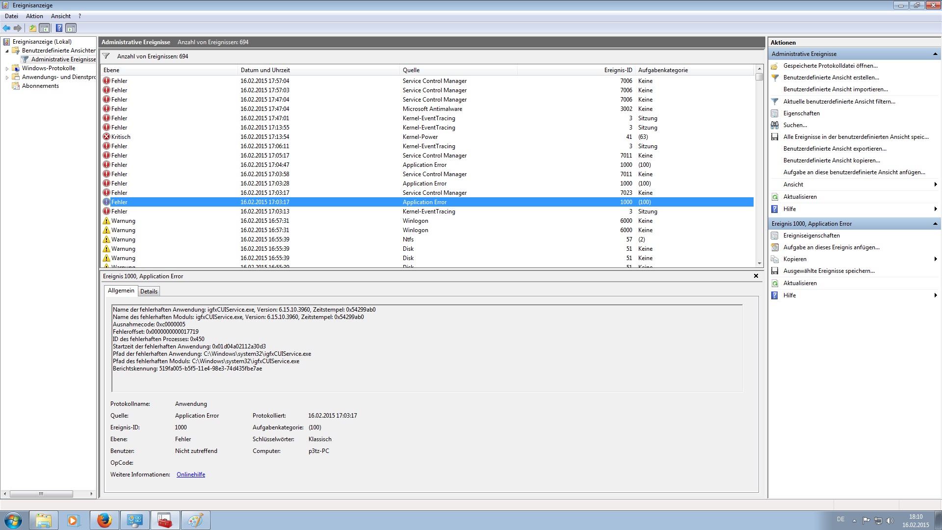

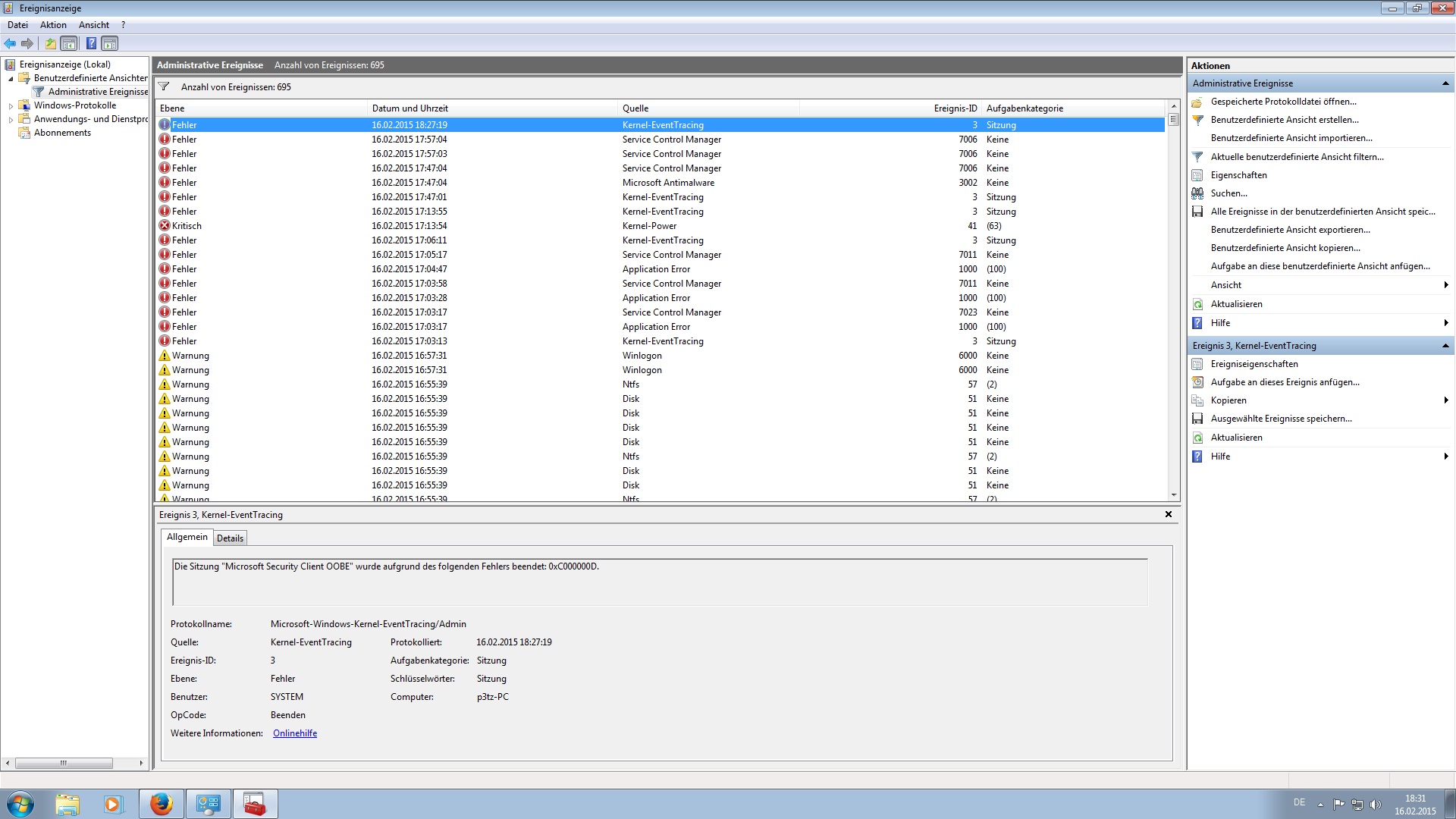

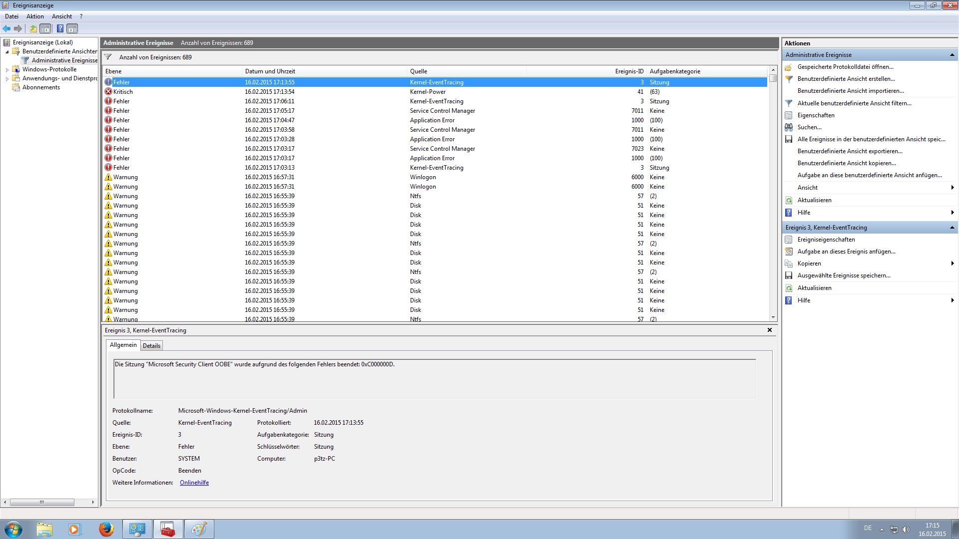

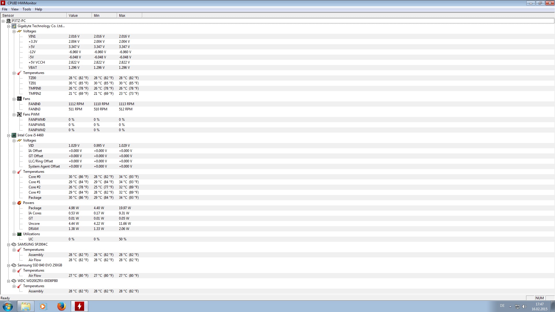

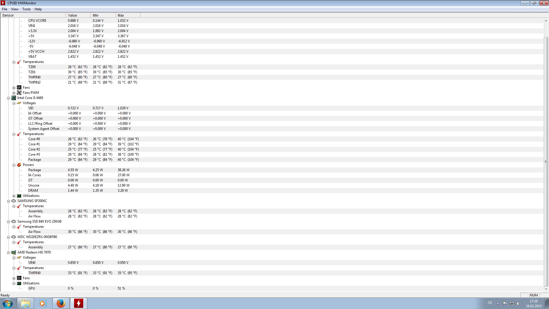

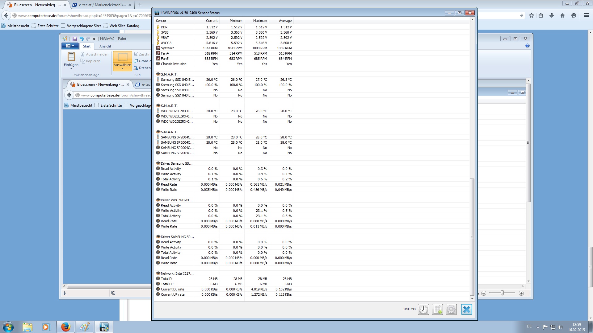

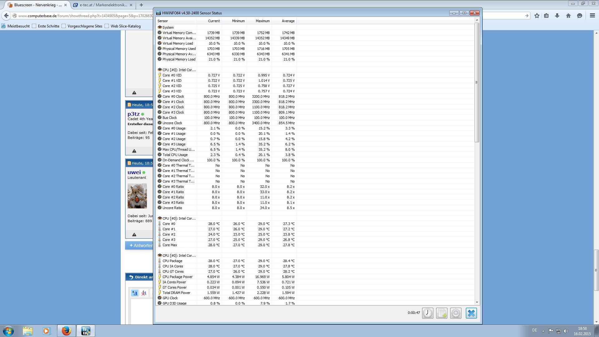

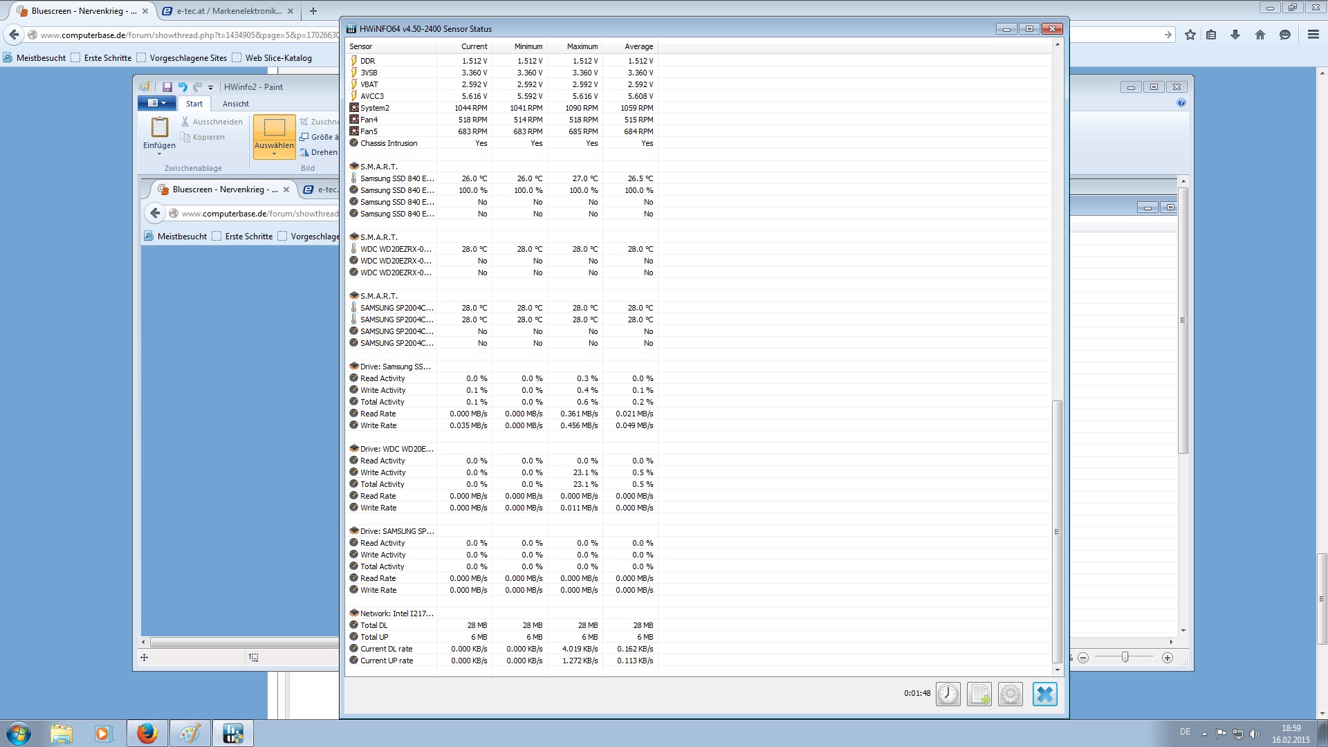

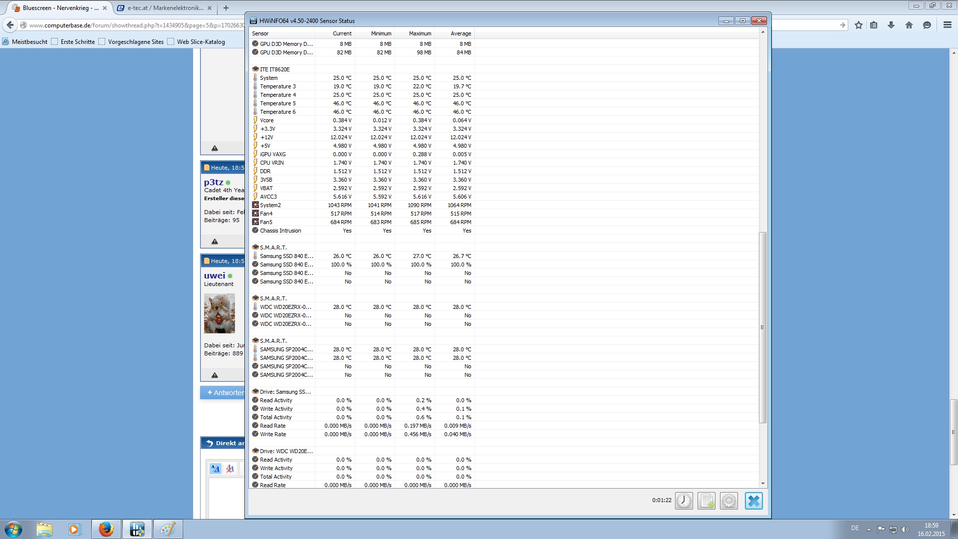

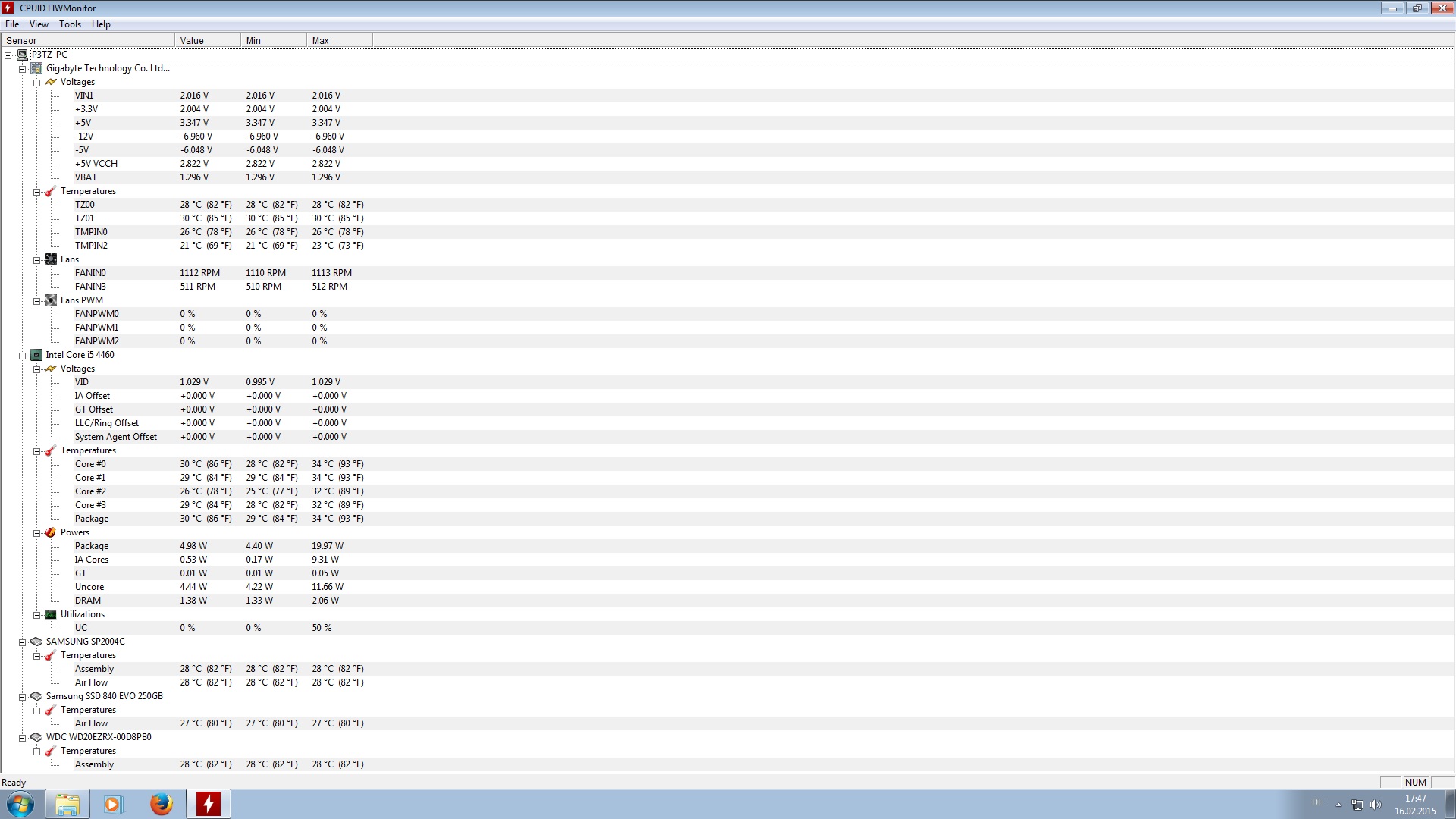

HW Monitor Screen, bzgl. Spannung und Temperaturen etc.

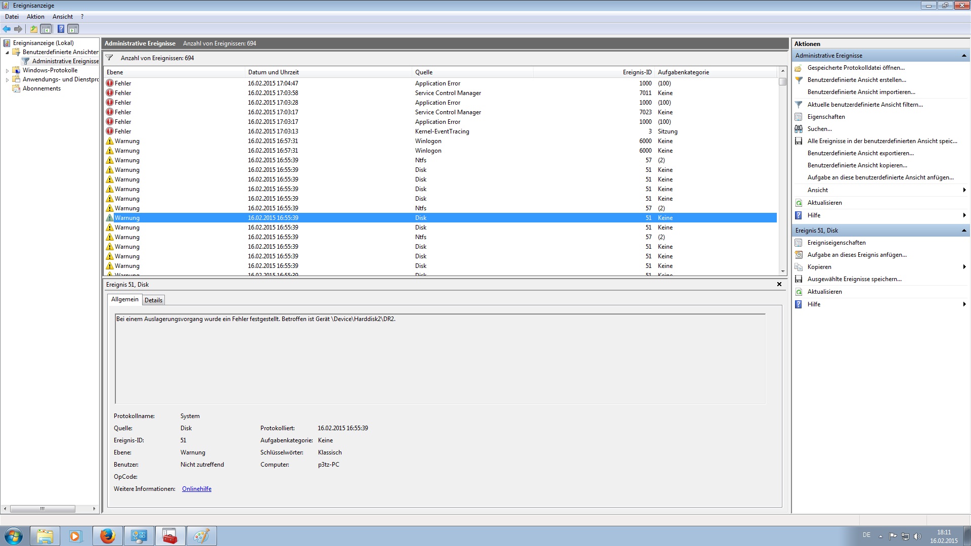

Der CRC-Zähler ist um 1 gewachsen. Tausche das Kabel gegen ein hochwertiges (abgeschirmtes) Kabel aus. In der Ereignisanzeige sind auch sehr viele Warnungen zu "Disk".
Die Spannungen, die von HWMonitor ausgelesen werden, stimmen überhaupt nicht. Entweder ist das ein Auslesefehler oder dein Netzteil ist hinüber. Wie sehen die Spannungen aus, wenn du die Graka wieder ausbaust?
CRC Fehler, war beim ersten Mal auch auf 99, hab gerade die Screens verglichen.

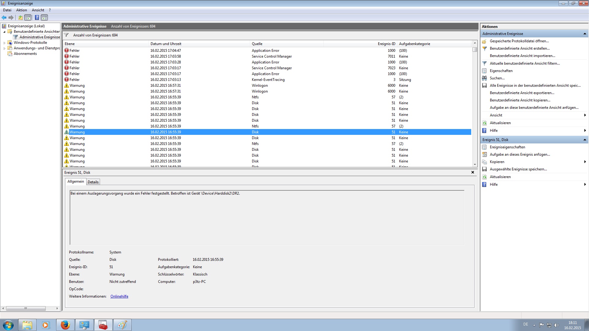

Bzgl. der DISK Warnungen, scheint Harddisk 1 und 2 auf, also müssten wohl 2 betroffen sein.

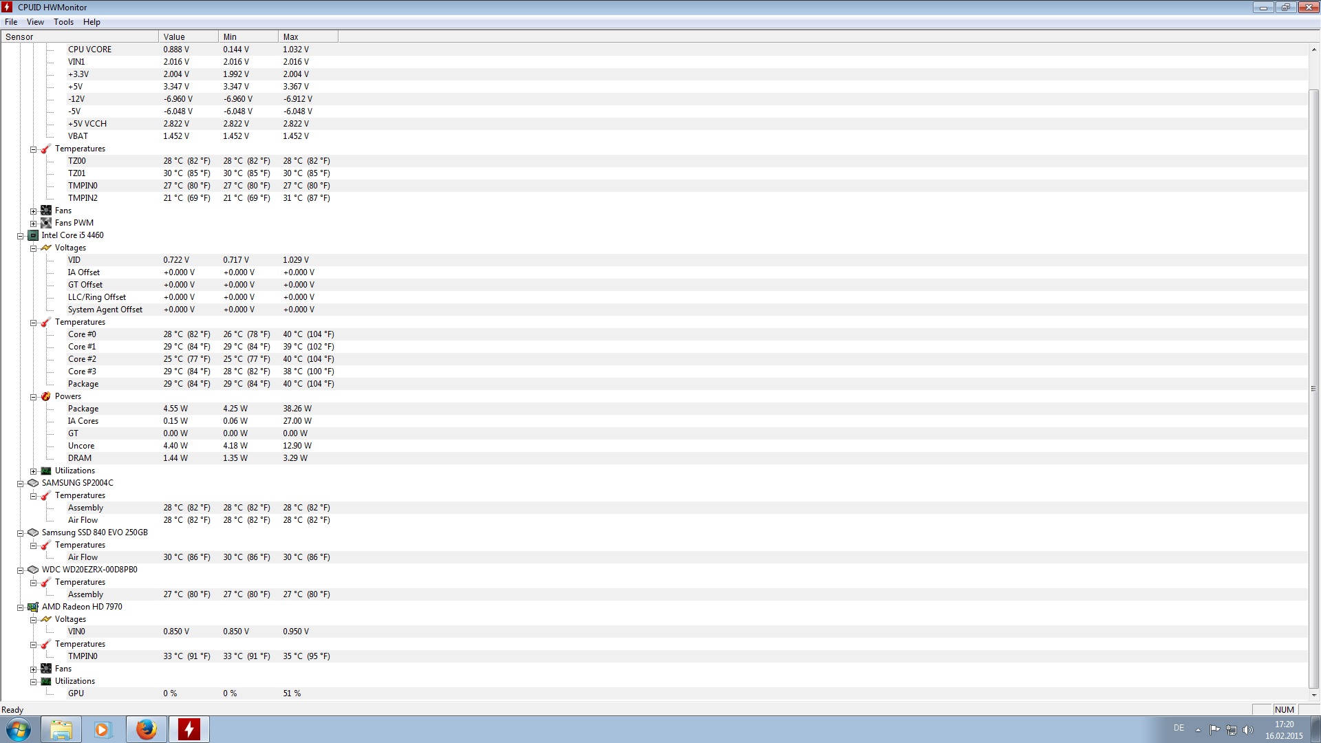

Ich bau die GPU mal aus und vergleich die Spannungen
Du musst auf den Rohwert schauen, der war vorher bei 22 und jetzt bei 23.

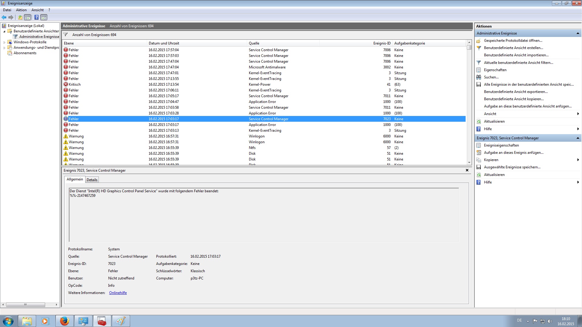

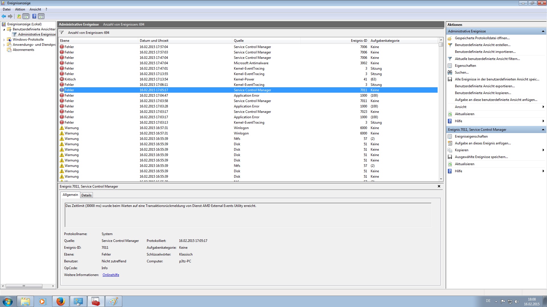

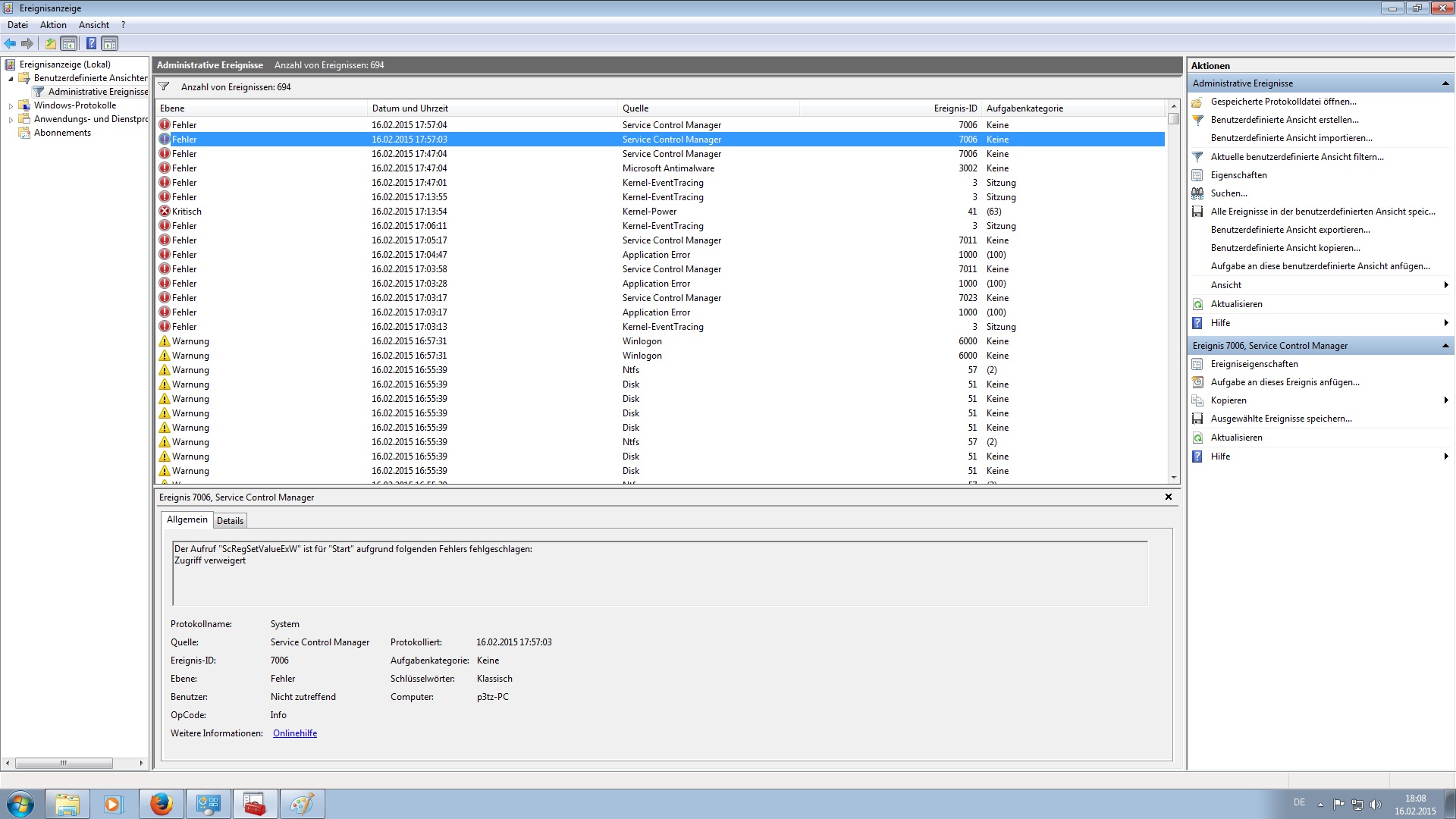

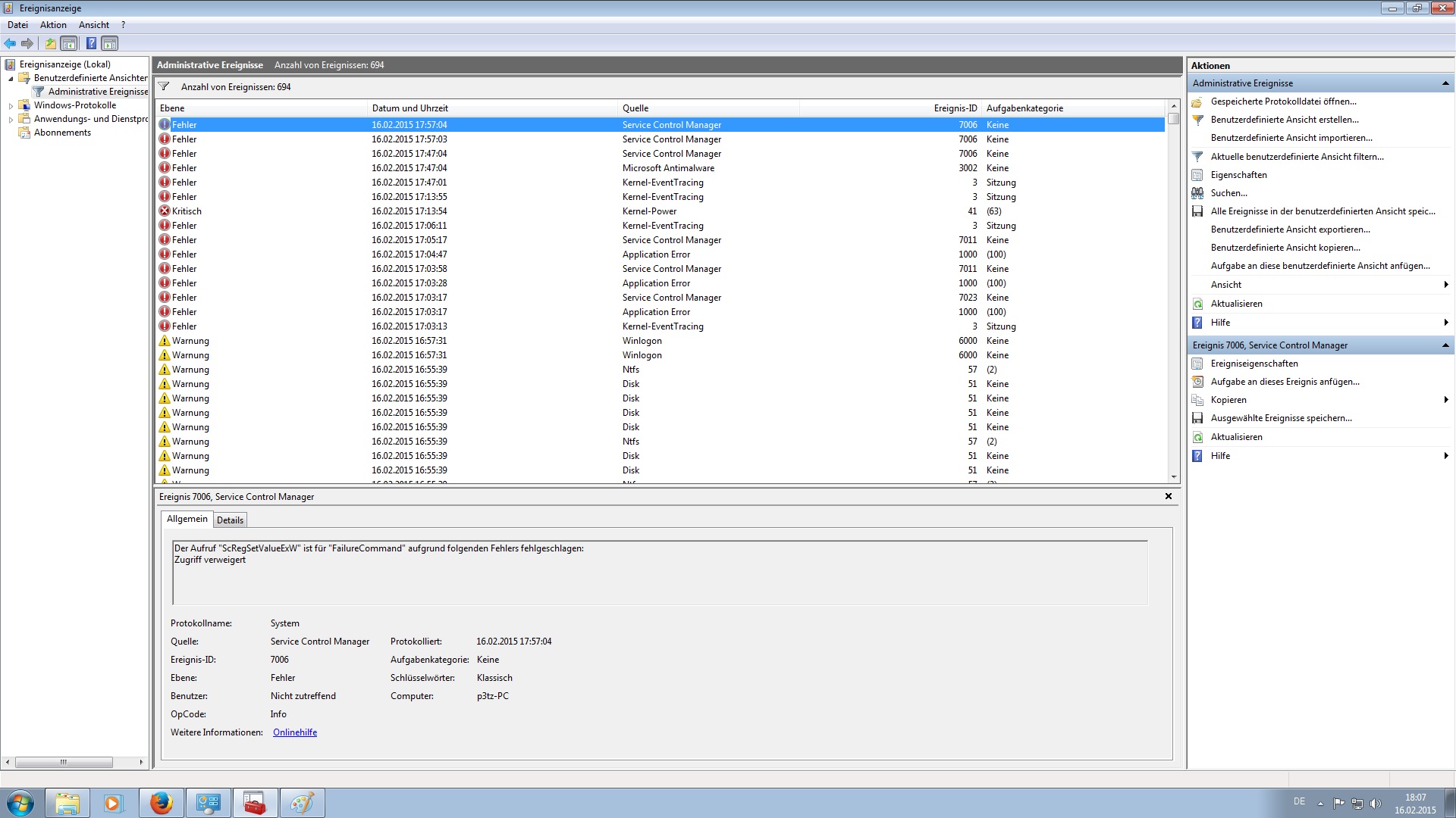

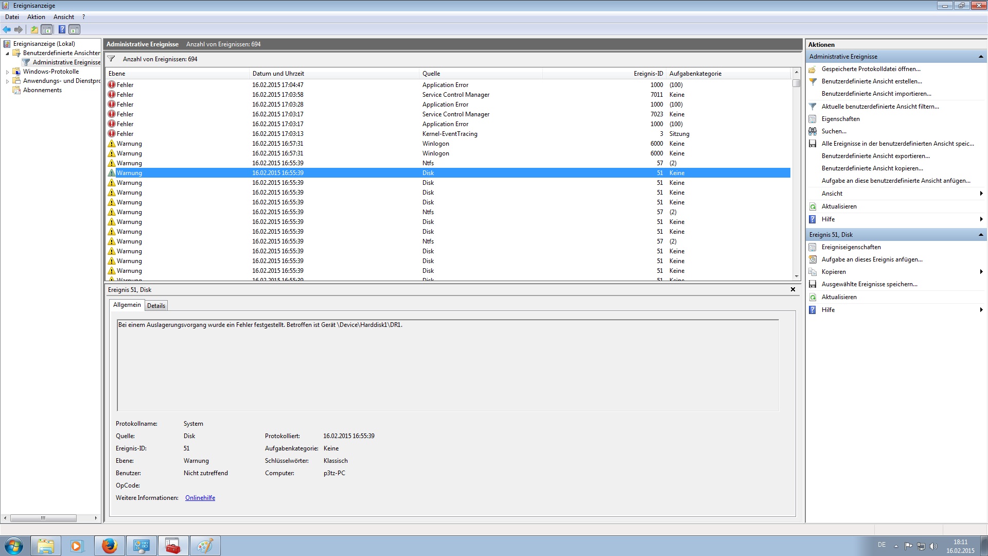

Lass die Graka erst mal wieder draußen, die Warnungen bei den Platten müssen erst mal weg. Poste mal ein paar Fehlermeldungen aus der Ereignisanzeige.
Hast du noch ein anderes NT zum testen?

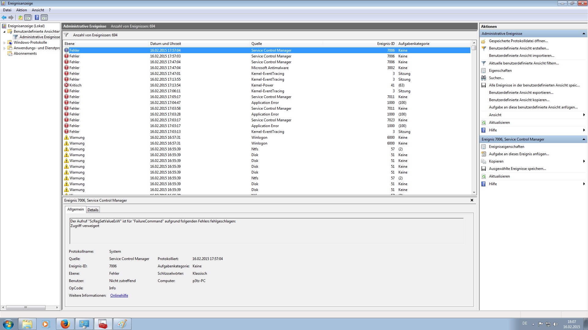

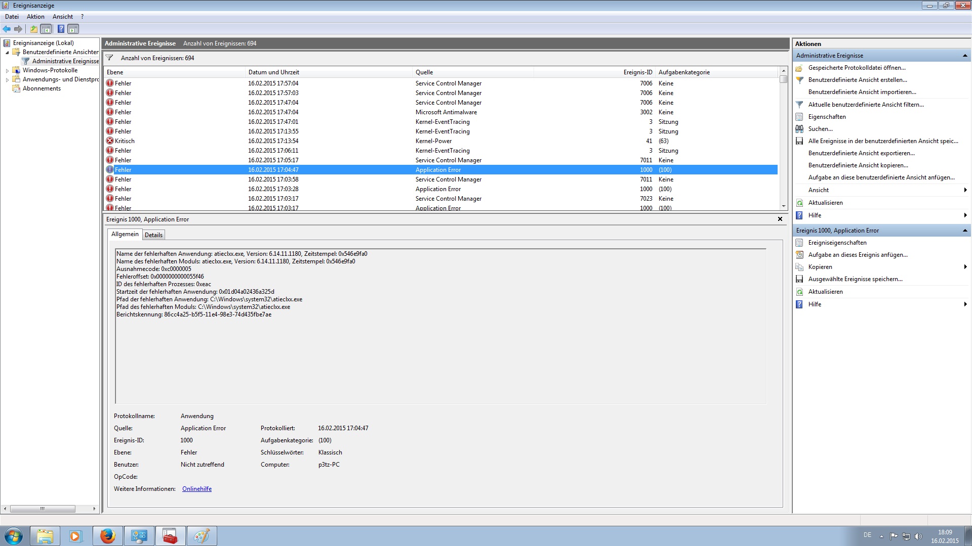

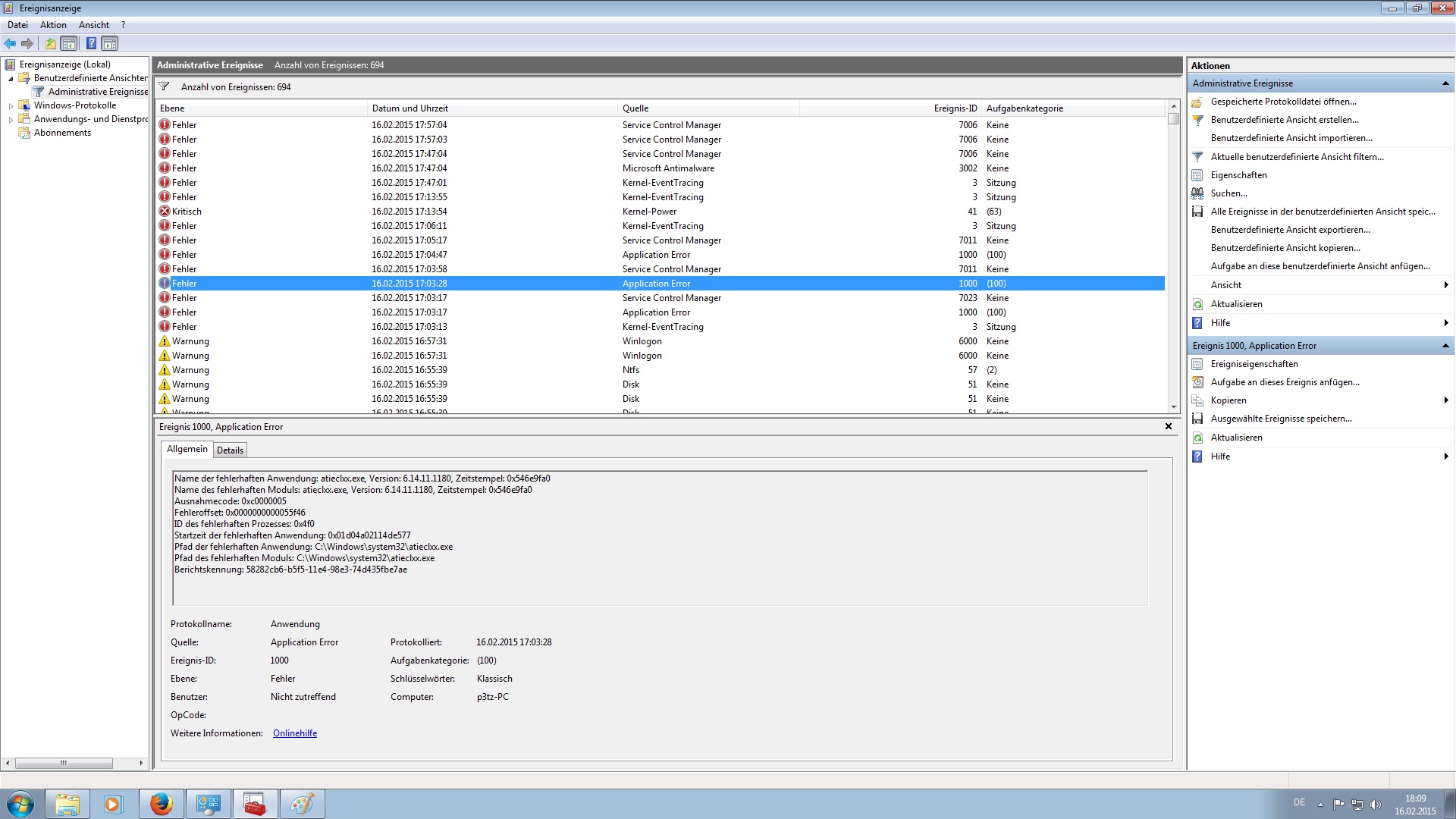

Die, die ich ausgelassen habe, sind die gleichen wie die gescreenten

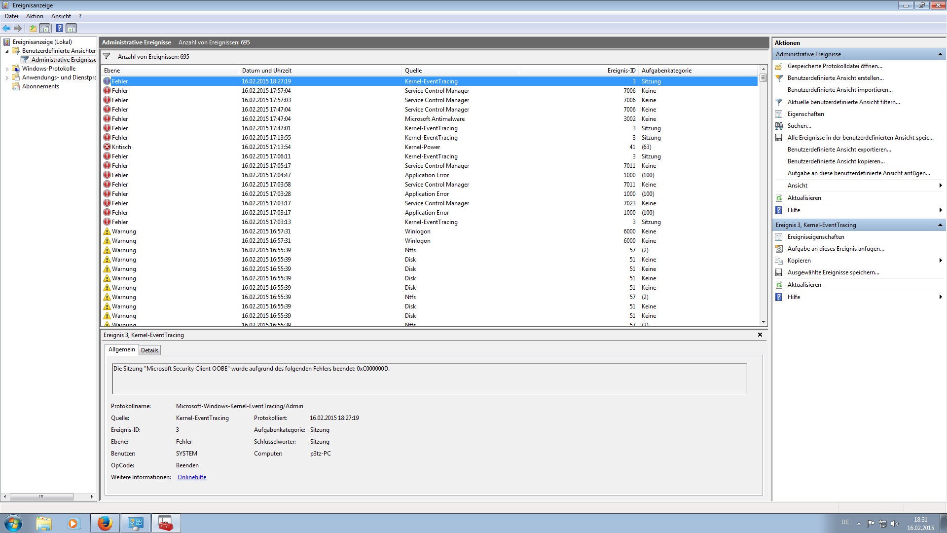

Fehler 4.jpgFehler 2.jpgFehler 1.jpgFehler 7.jpgFehler 6.jpgFehler 5.jpgFehler 9.jpgFehler 8.jpgFehler 12.jpgFehler 11.jpgFehler 10.jpgFehler 13.jpg

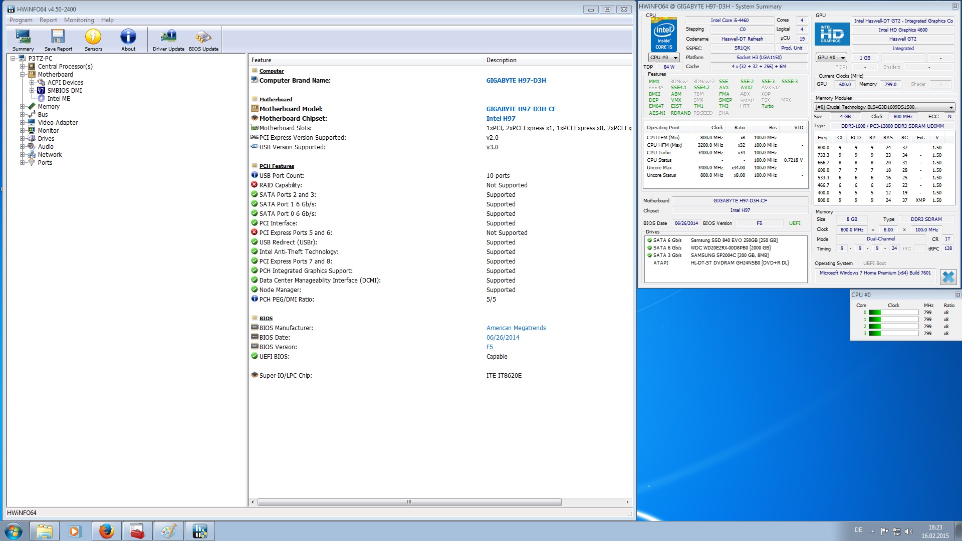

Schau im Bios(PC Health Status), ob dort die gleichen Spannungen stehen(3,3V, 5V, 12V).

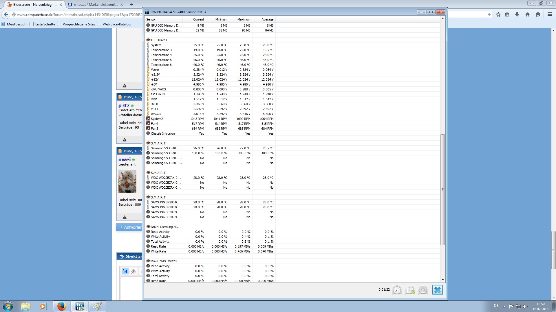

Wenn nicht, mach auch mal einen screenshot mit HWiNFO64.
Wenn doch, Netztteil austauschen.
Anderes Netztteil und gleiche Spannungen, Mainboard austauschen.

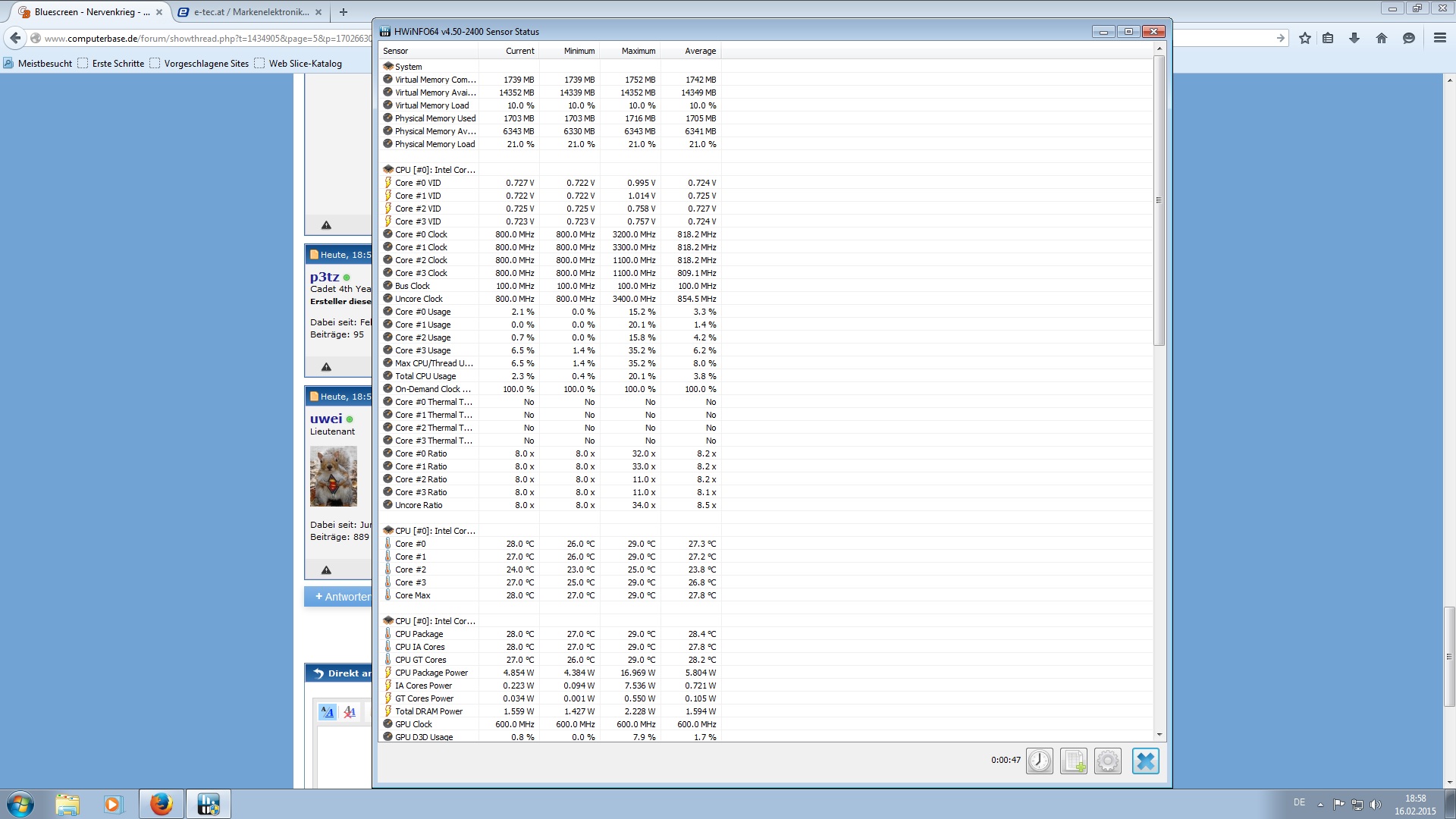

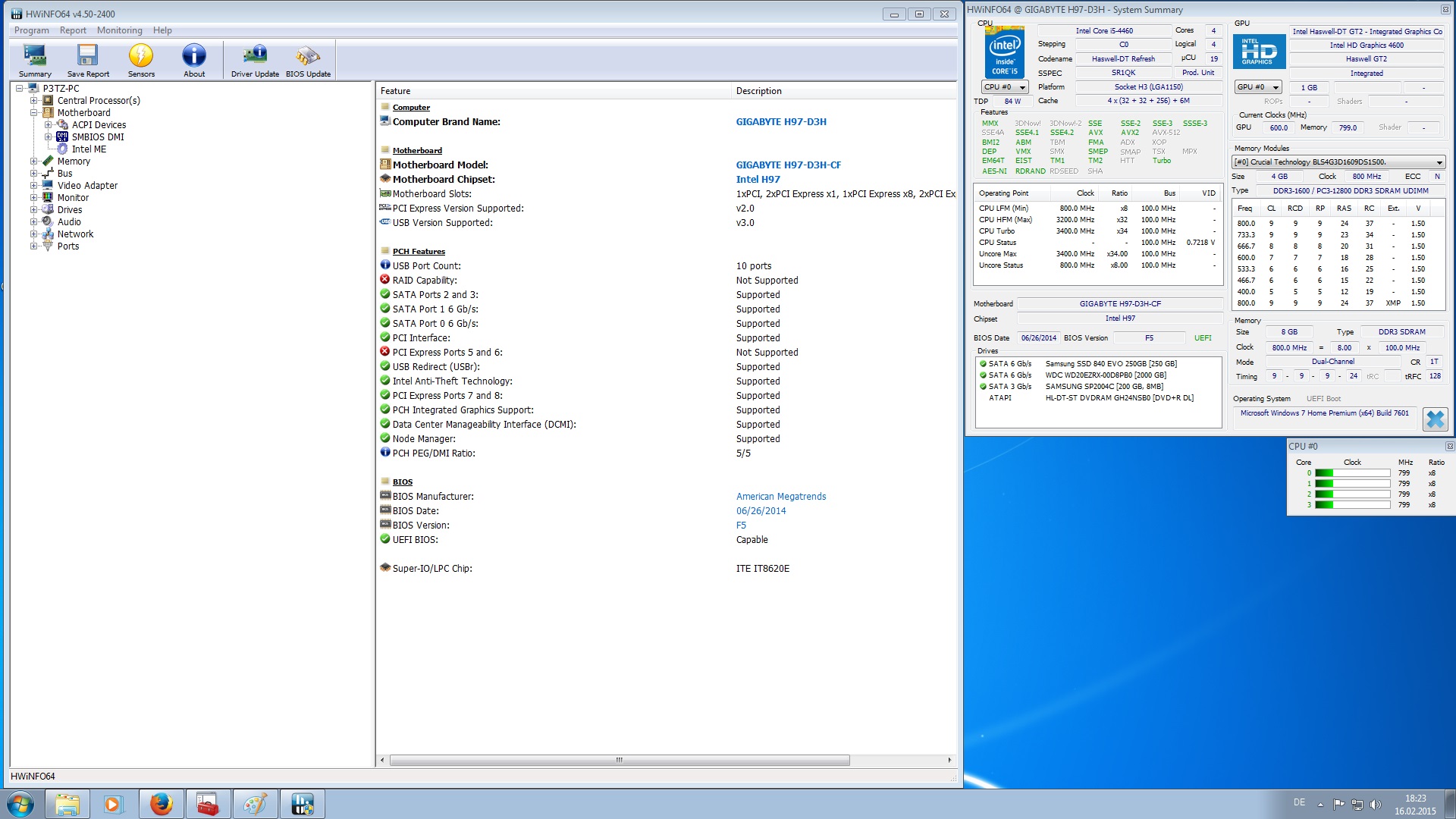

denke nicht, dass hier die Infos drauf sind, die du benötigst?

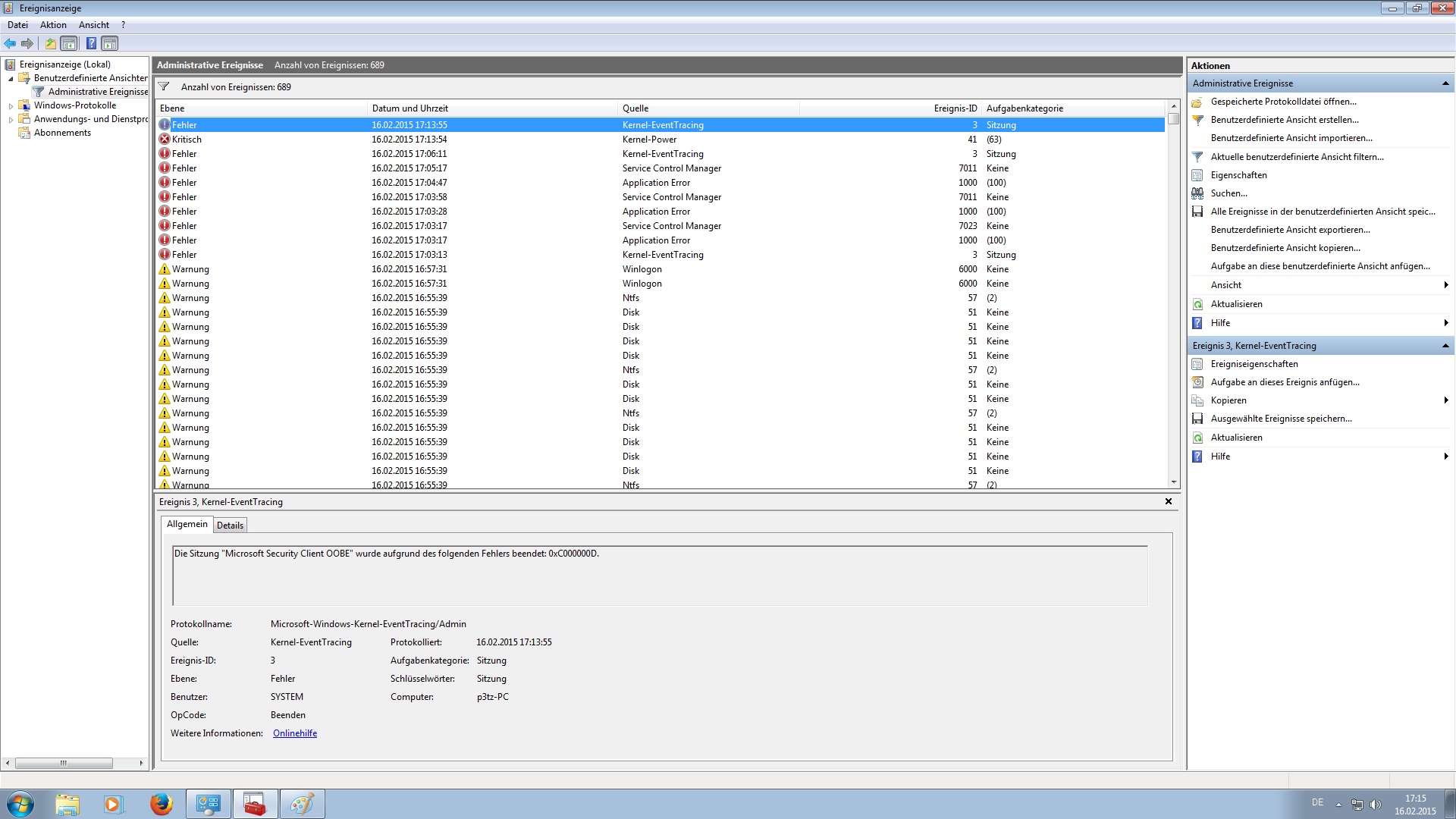

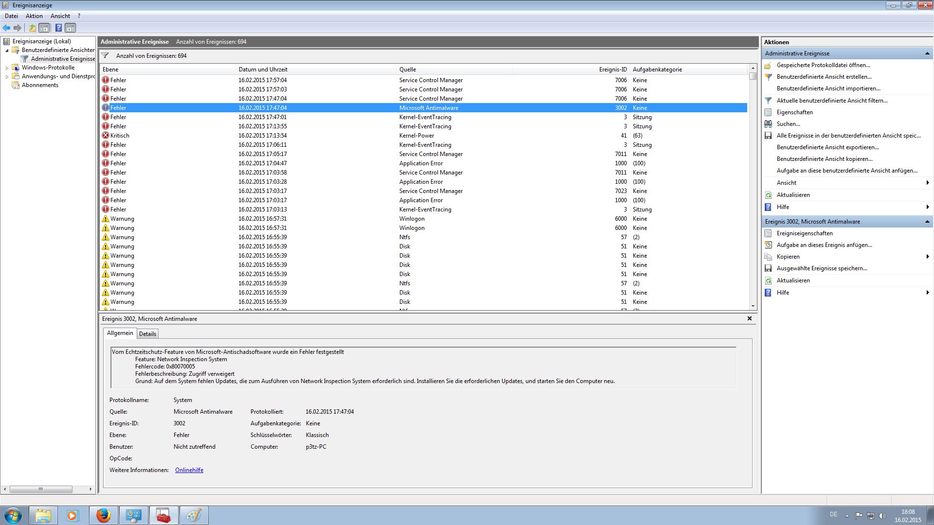

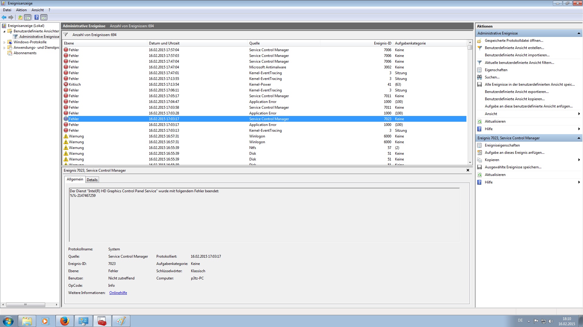

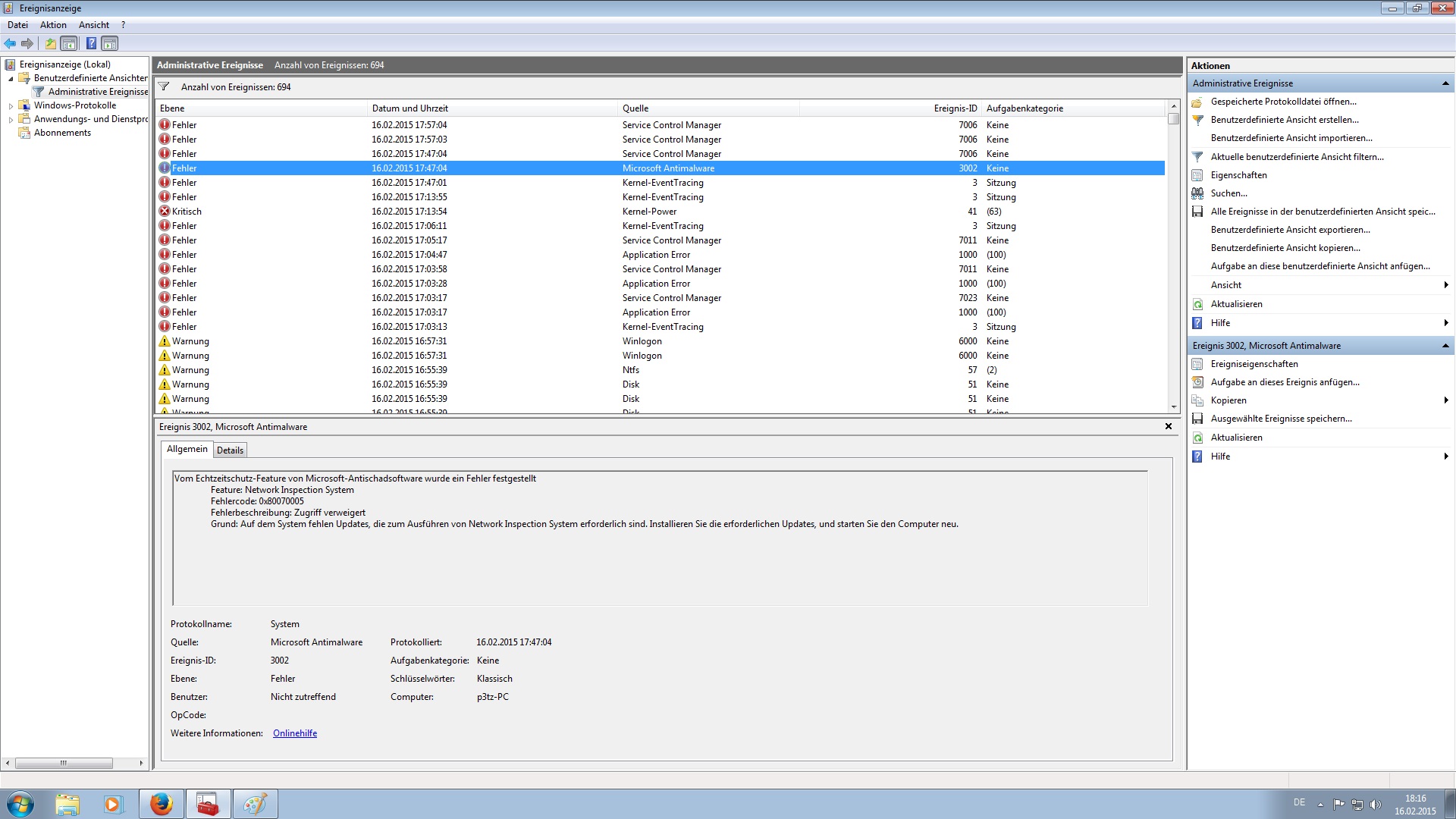

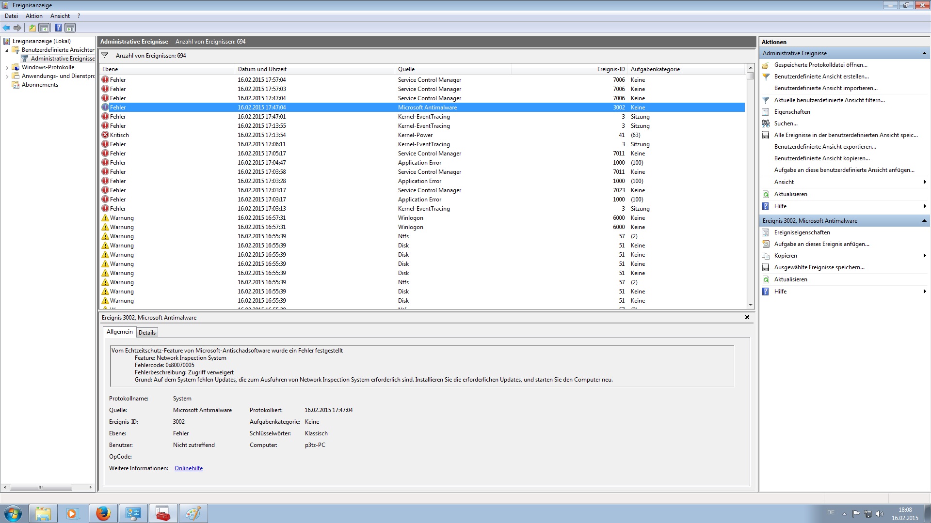

Einzige Fehlermeldung nach GPU Ausbau
Der letzte Fehler gehört zu MS Security Essentials: http://answers.microsoft.com/en-us/...-stopped/387c21ed-75db-47e3-9baf-687f6c66f0eb
Eine Fehlermeldung bezüglich Defender sagt aus, dass dein System nicht auf dem neuesten Stand ist.
"Zugriff Verweigert" kann auftreten, wenn die Datei nicht gelesen werden kann. Das System hat auch Probleme beim Auslagern/Schreiben. Wie gesagt, hier erst mal ordentlich SATA-Kabel besorgen, am besten für alle Platten. Dann solltest du auch nochmal neu mit SP1 aufsetzen.
Die letzte Spannungsmessung sieht schon mal deutlich besser aus, also vermutlich nur ein Auslesefehler von HWMonitor.

4,9V sind schon am unteren Limit. Bin aber kein Netzteilexperte, inwieweit das problematisch sein kann.
Auf Sensors klicken.
