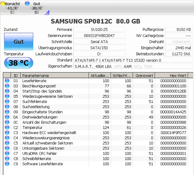

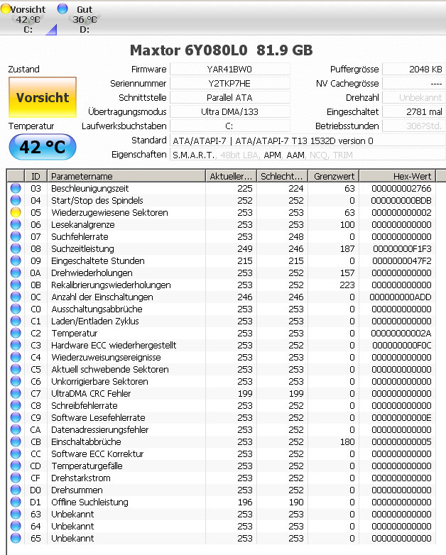

Mache bitte auch noch ein Screenshot von CrystalDiskInfo für jede Platte.

screenshots: anbei.

Zum CrystalDiskScreenshot: Der Wert "Wiederzugewiesene Sektoren" der Maxtor sollte im Auge behalten werden. Sollte sich der Wert weiter erhöhen, würde ich mir eine neue Systemplatte zulegen.

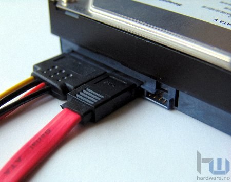

bevor ich auf den rest eingehe: mit hardware-inst. kenn ich mich garnicht aus. was muß ich tun, um das so anzuschließen, woran erkenne ich welche strippen etc? eine ist mit zwei roten dünnen kabeln und recht wackligen steckern angeschlossen (sata?)...

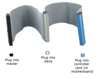

Die mit den dünnen Kabeln ist die SATA Platte. Sieht in etwas so aus:
Die IDE Platte ist an so einem (Daten-) Kabel angeschlossen:
Auf dem Bild ist auch zu sehen, dass die (Master) Platte an dem hinteren Ende angeschlossen werden muss.
Sofern die Platte als SLAVE angeschlossen war/ist, wird zwangsläufig auch der Jumper der Platte als SLAVE oder CABLE SELECT gesetzt sein. Dieser muss dann ebenfalls als MASTER gesetzt werden.

Aufgrund der SMART Werte, würde ich eine andere Platte nehmen. Die Maxtor macht sicherlich noch eine Weile mit, aber die Frage ist wie lange. Es besteht zumindest eine erhöhte Ausfallwahrscheinlichkeit.
