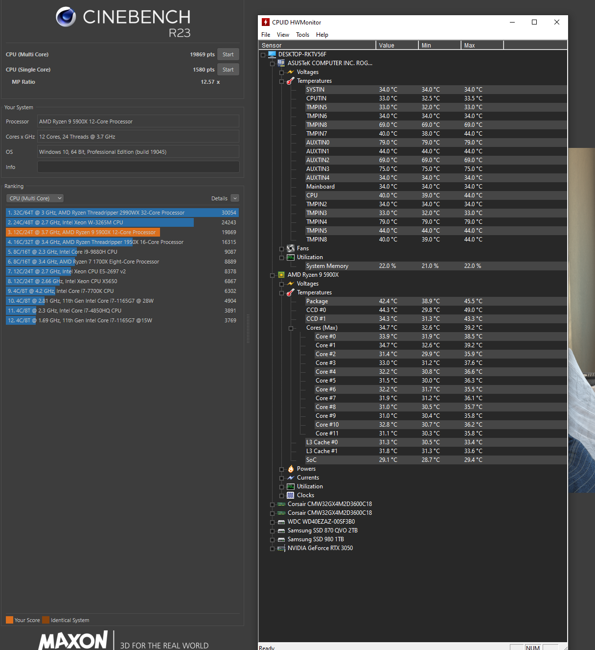

Ich habe seit den ich denn pc nur Probleme mit der scheiße Kiste erst war immer ein Probleme das er ein BlueScreen hatte mit den Fehler WHEA_UNCORRECTABLE_ERROR (124) habe der immer beim zockt habe das Probleme habe ich wohle jetzt gefunden wenn ich den Ram auf profil 1 stelle ist der Fehler auf getreten und ohne kann ich länger zocken also habe ich gedacht der Ram hatte ein schaden aber ist nicht so habe Memtest86 durch laufen lassen nix keine Fehler dachte dann ok lass und lass so laufen jetzt kommt so das ich immer nach 2 t oder nach par stunden oder so der pc ruckelt anfängt und dann ein Friert und nur noch die mause geht und ich muss dann den pc neu starten Danach geht er wieder wie lange keine Antwort vielleicht 2t oder so das ein Frieren habe ich gelesen das dass von den Temp sein kann das kann ich mir nicht denken da die Cpu so 34° bis 65° hat und das in meine Augen ok sein müsste die Temp der Mainboard die sind schon krass aber die sind laut Aussagen des Internet nicht glaub hafte aber egal Bild von HwMonitor poste ich hier mal mit und noch die

Die temperaturen sehen nicht aus, als ob das Programm beim Cinebench lauf aktiv war. Oder Die CPU hat nichts . 45 Grad sind ja kaum angewaermt.

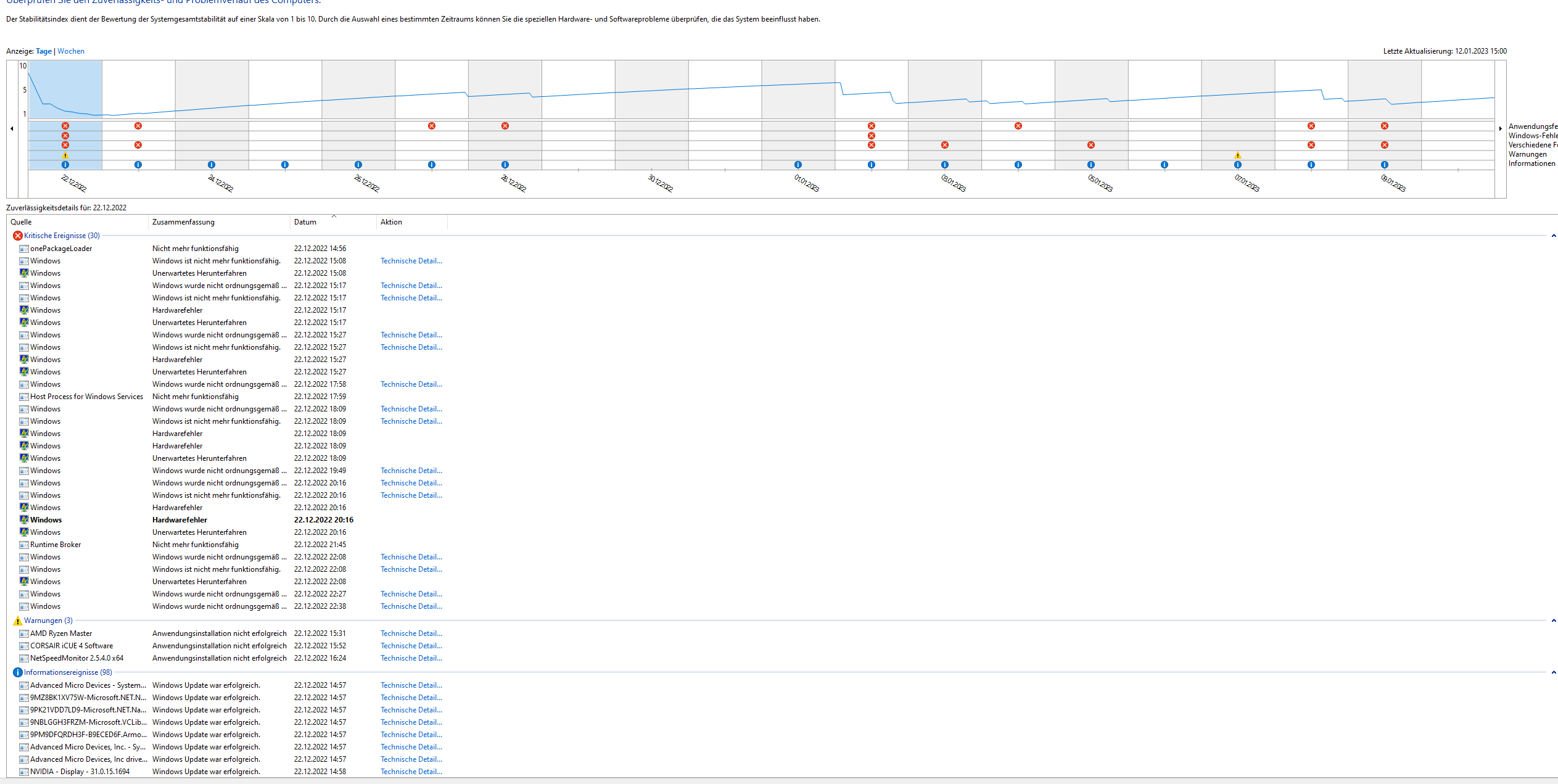

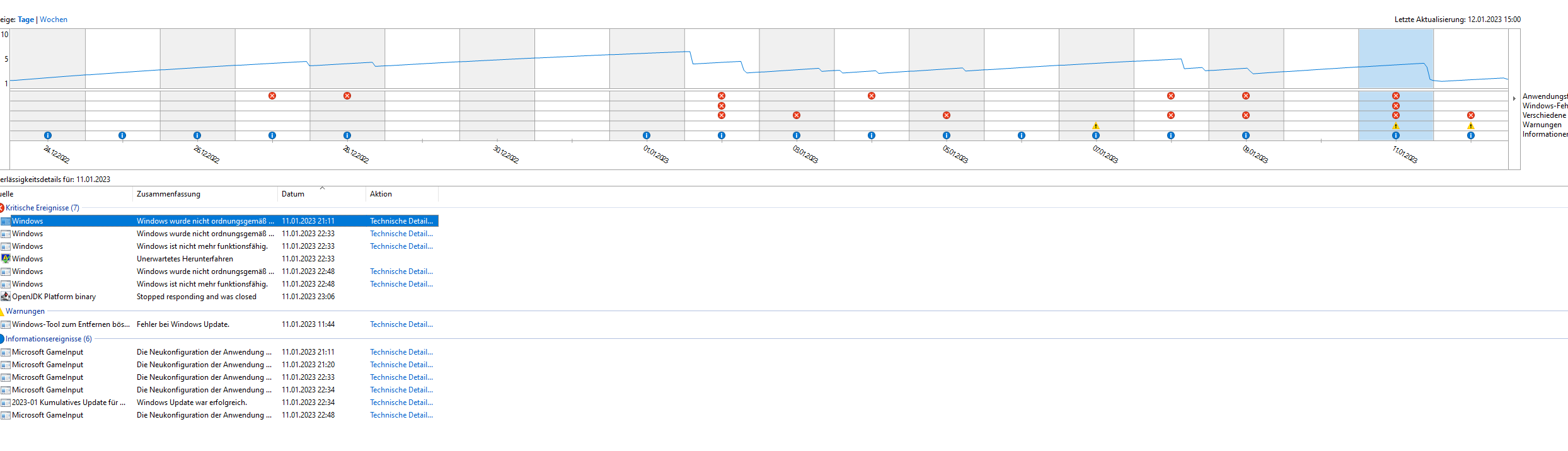

madmax2010 Allso an der AIO denke ich eher nicht daran das die ein Fehler hat aber ich werde mal die Icue runter schmeißen und den zuverlaessigkeitsverlauf gebe ich mal den tag 1 raus und und den vom 11.01.23 raus

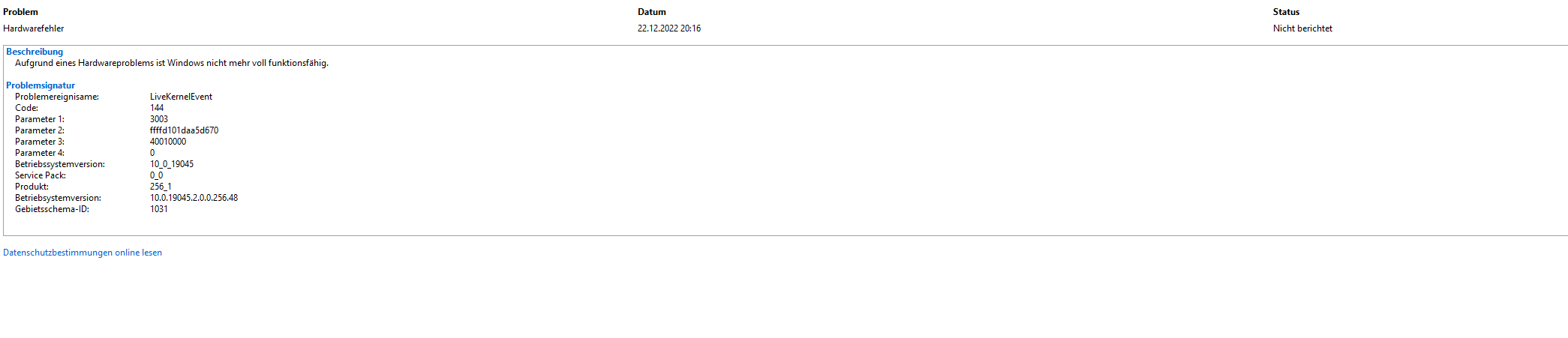

Was steht denn bei den Hardwarefehler im Zuverläßigkeitsverlauf
für ein LiveKernelEvent Code?
Als Beispiel: "LiveKernelEvent 141"
LiveKernelEvent 144
