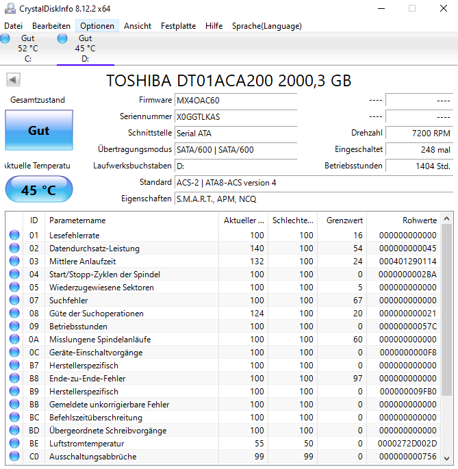

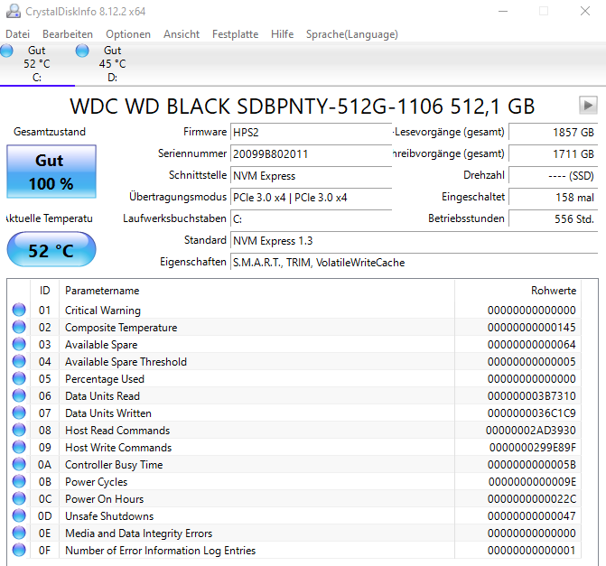

Ansonsten SMART Werte der Festplatte auslesen Crystal Disk Info

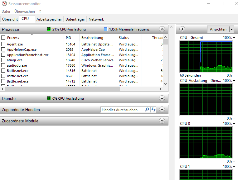

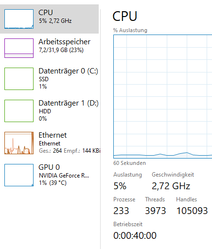

und um Task-Manager diese dauerhaft bei 117% - 128% läuft.
Zeig uns das mal mit einem Screenshot bitte
Hallo und Danke dir schon mal für die Antwort. :)
An Memetest86 habe ich auch schon gedacht, aber wenn ich den PC aufschraube, verliere ich die Garantie an dem Ding und wenn ich den Test richtig verstehe, muss ich doch einen Regel ausbauen einsetzen etc. oder?
Hier ist der Auszug aus dem Crystal Disk Info:

Hier ist der Screenshot. Ich lag vorher bei ca 70%, da ich in den erweiterten Energieoptionen auf maximal 80% gestellt habe. Es steht nun wieder auf 100% und schon ist die Frequenz über 100%.

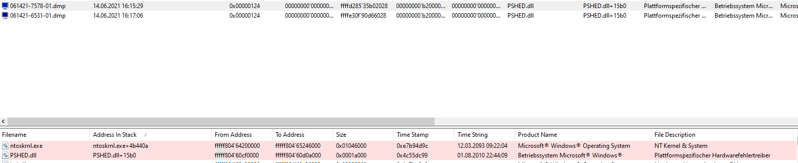

Im Ordner C:/Windows/Minidump
befinden sich die Informationen zum blue screen.
Die letzten fünf Files auf den Desktop kopieren.
Mit rar oder zip verpacken.
Hier im forum hoch laden.
Hallo Silver,
du findest im Anhang dieser Nachricht die letzten dmp-Files.
ich hoffe, du kannst darin etwas erkennen und mir eine Rückmeldung geben.
Viele Grüße
Adriano
Bei allen fünf Files ist es der Gleiche Fehler
MODULE_NAME: GenuineIntel
IMAGE_NAME: GenuineIntel.sys
STACK_COMMAND: .thread ; .cxr ; kb
FAILURE_BUCKET_ID: 0x124_0_GenuineIntel_PROCESSOR__UNKNOWN_IMAGE_GenuineIntel.sys
OS_VERSION: 10.0.19041.1
BUILDLAB_STR: vb_release
OSPLATFORM_TYPE: x64
OSNAME: Windows 10
FAILURE_ID_HASH: {5371cb52-c3d9-558e-47d4-d31c09567ca2}
Followup: MachineOwner
Der Fehler liegt beim Prozessor.
1. passt der Prozessor zum Motherboard?
2. Bios auf dem aktuellen Stand?
3. Chipsatztreiber vom Motherboard Hersteller neu installiert?
4. Prozessor übertaktet?
5. Wird der Prozessor zu warm?
6. Prozessor defekt?

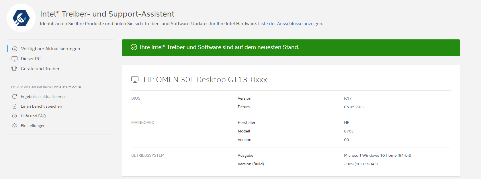

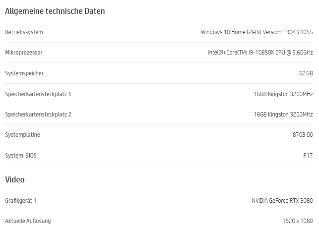

Habe mal geschaut. Das Bios ist vom 05.05.21
Machine ID Information [From Smbios 3.2, DMIVersion 0, Size=4757]
BiosMajorRelease = 15
BiosMinorRelease = 23
FirmwareMajorRelease = 55
FirmwareMinorRelease = 18
BiosVendor = AMI
BiosVersion = F.17
BiosReleaseDate = 05/05/2021
SystemManufacturer = HP
SystemProductName = OMEN 30L Desktop GT13-0xxx
SystemFamily = 103C_53311M HP Omen
SystemVersion =
SystemSKU = 2U7E1EA#ABD
BaseBoardManufacturer = HP
BaseBoardProduct = 8703
BaseBoardVersion = 00
Processor Version Intel(R) Core(TM) i9-10850K CPU @ 3.60GHz
Processor Voltage 8ah - 1.0V
External Clock 100MHz
Max Speed 8300MHz
Current Speed 3465MHz
Was mich aber wundert ist der max Speed vom Prozessor von 8300MHz. Aber bei dem hohen Werte gehe ich von einem Auslesefehler aus. Du musst wissen ob Du den Rechner übertaktet hast.
Allerdings die Spannung von 1 Volt kommt mir komisch vor?

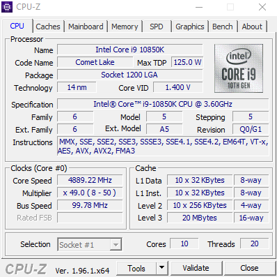

Ließ mal die Daten Mit CPU-Z aus.
Was wird da für den Prozessor aufgeführt?
https://www.drwindows.de/news/software-vorstellungen/cpu-z
Du hilfst mir ganz schön weiter! :) Vielen Dank nochmal dafür.
Also die CORE VID liegt bei 1,3 - 1,4.

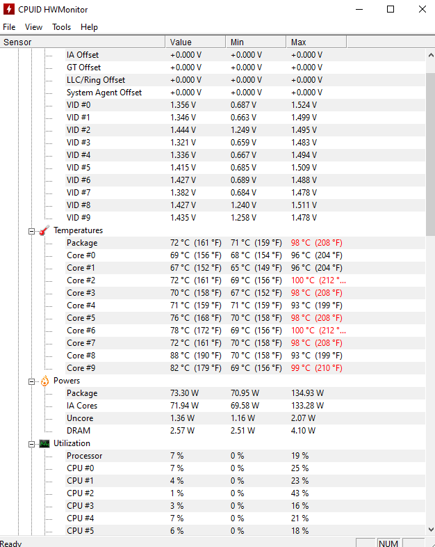

Ich habe woanders noch den Tipp mit Hardware Monitor bekommen und dabei folgendes festgestellt: Die Kerne werden extrem heiß, auch unter minimaler Last:
Jetzt ist nichts rot, aber vorhin war der Core 8 und Core 9 bei über 100°C.
Da auf der CPU nur so ein kleiner, scheinbar, Standard-Lüfter verbaut ist könnt es doch auch sein, das die CPU zu lange zu heiß ist und der PC eine Notabschaltung durchführt?!
2 Minuten später:
Das ist zu viel.
Dann würde ich erst mal die Kühlung verbessern.
Ein Standard Lüfter ist meistens zu wenig, vor allem wenn man Spiele spielt.
Da würde ich auf jeden Fall die Kühlung verbessern.
Einen besseren Prozessorkühler einbauen.

Current IRQL -- 15
Threads-- Current ffffc18190aae540 Next 0000000000000000 Idle ffffc18190aae540
Processor Index 15 Number (0, 15) GroupSetMember 8000
Interrupt Count -- 001d5524
Times -- Dpc 0000001b Interrupt 00000056
Kernel 00033665 User 00000ef8

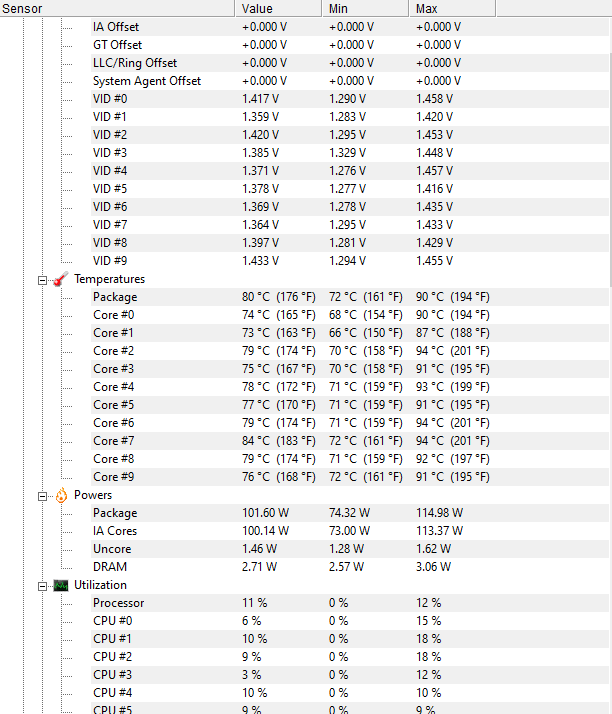

Betroffen ist der Kern mit dem Index 15 und die Speichergruppe 8000. Das passiert eigentlich nur wenn ein Defekt vor liegt.
ich gehe von einem Defekt aus. ich würde den Prozessor tauschen.
Möglicherweise kann so ein Defekt auch auf einer immer wiederkehrende viel zu hohe Temperatur passieren.
Die Kühlung musst Du unabhängig vom Austausch des Prozessors auch verbessern.
