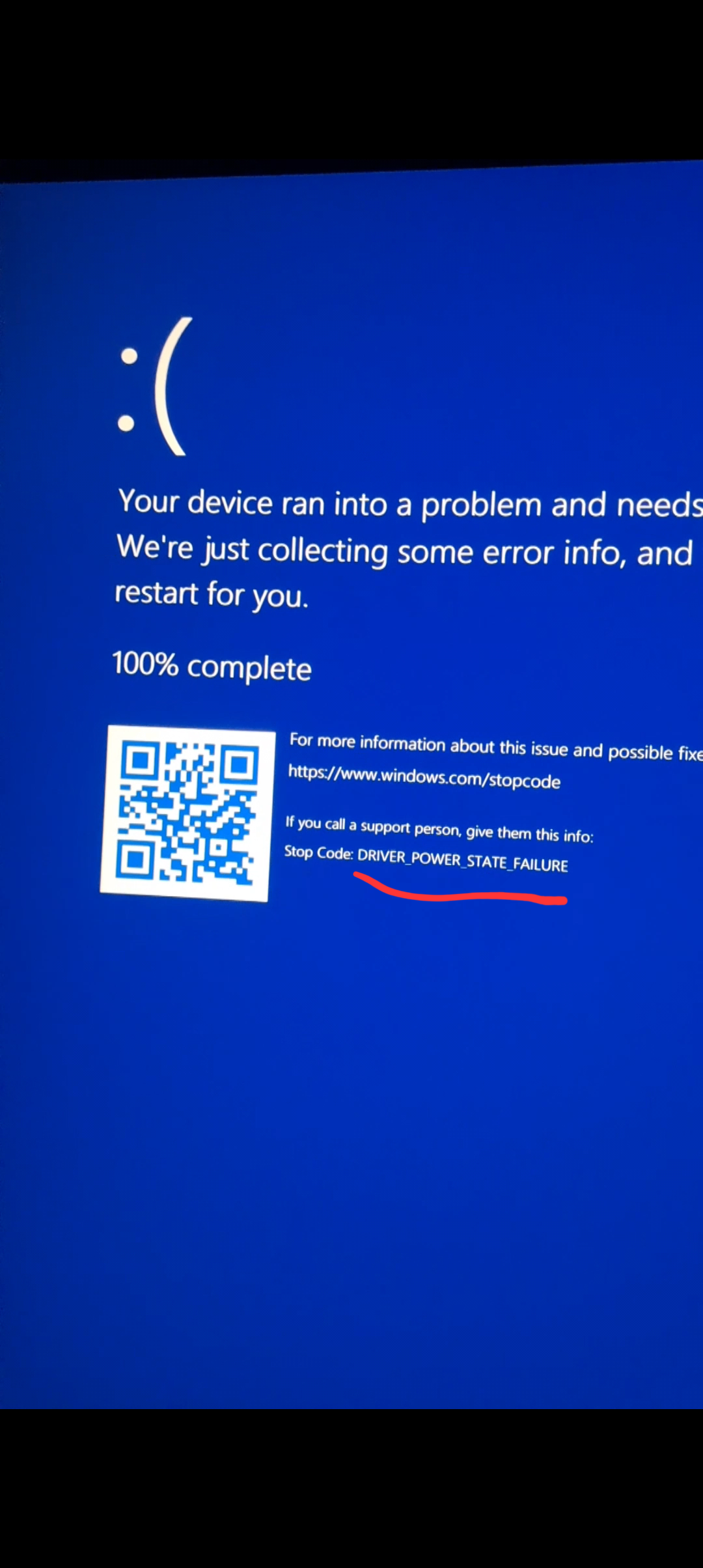

Hallo liebe Forum-Menschen! :)
  • Prozessor (CPU): Ryzen 9 7950X3D
  • Arbeitsspeicher (RAM): Kingston DDR5 (64 GB)
  • Mainboard: B650E Aorus Stealth Ice
  • Netzteil: Corsair RM850X
  • Gehäuse: Corsair 6500X
  • Grafikkarte: RTX 4080 Super
  • HDD / SSD: WD Black SN770 (2 TB)
  • Kühlung: Custom Wasserkühlung
  • Alle PC Teile sind neu, keine 2 Wochen alt und wurden von seriösen Händlern (Galaxus, Amazon und Corsair) verkauft. Hoffe daher, dass ich keine faulty / benutzen Teile bekommen habe... :(
Erst blinkt die DRAM, dann die VGA und dann die Boot-Leuchte auf dem Mainboard. Manchmal gehen die direkt aus und manchmal erst gar nicht an.

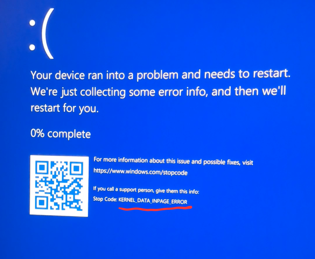

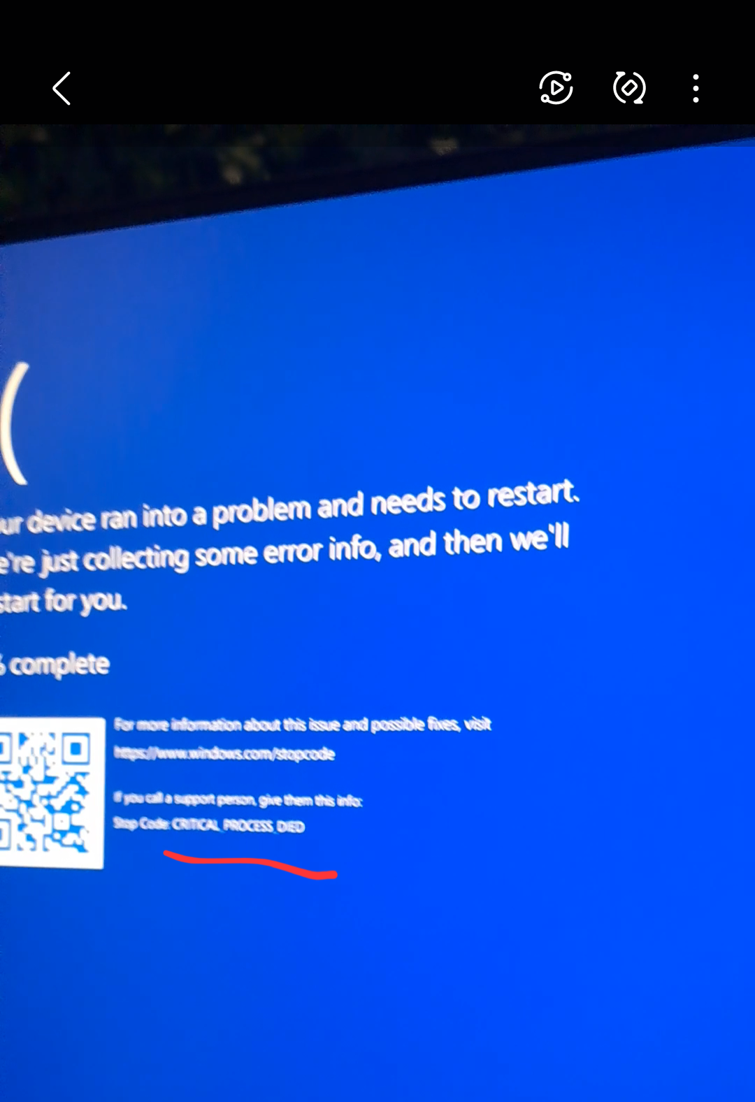

Es kommt vor, dass der PC ohne Probleme läuft und ich z.B. 7 Stunden Hausarbeit schreiben oder Flight Sim 2020 über Stunden hinweg spielen kann. Manchmal kackt er direkt beim Booten oder beim Laden von Windows ab.
Er stürzt auch im abgesicherten Modus ab.
Scheinbar gibt es stabile Momente, wenn ich einen erwische, dann läuft er.
Manchmal funktionieren Neustarts nicht und er bleibt "stecken" - dann muss ich den Strom ausmachen und neu versuchen.

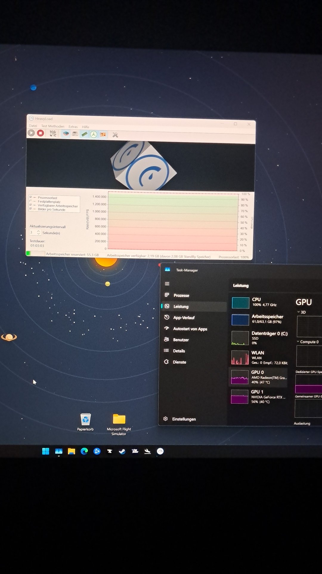

Man scheint diese Instabilität - und damit auch den Bluescreen Screen gezielt mit einem Stress-Test aller Komponenten forcieren zu können. Manchmal schon nach 8, nach 14 oder wie vorgestern erst nach 36 Minuten.
Stress-Test einzelner Komponenten laufen stundenlang ohne Probleme, außer bei der SSD, da ist er einmal mittendrin abgestürzt.
Temperaturen sind alle gut (denke ich), vielleicht mal die SSD die gelegentlich 45° C erreicht.
Die Temperatur vom Prozessor erreicht bei 100% Auslastung (16 Kerne) 73° C max, die GPU 65°.
Bisherige Problemlösung:
  • Windows neu installieren 6x
  • Verschiedene RAM-Plätze testen
  • RAM-Riegel komplett austauschen und durch neues Modell ersetzen (vorher Corsair Vengance)

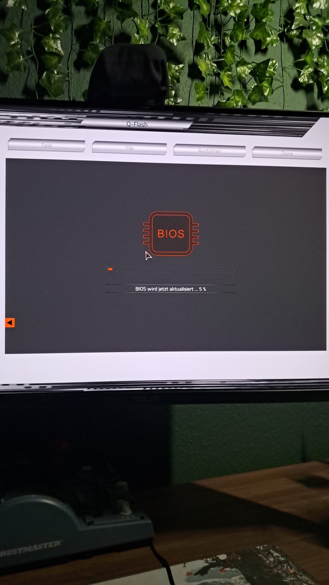

  • BIOS Q-Flashen
  • Treiber sowohl manuell als auch automatisch aktualisieren

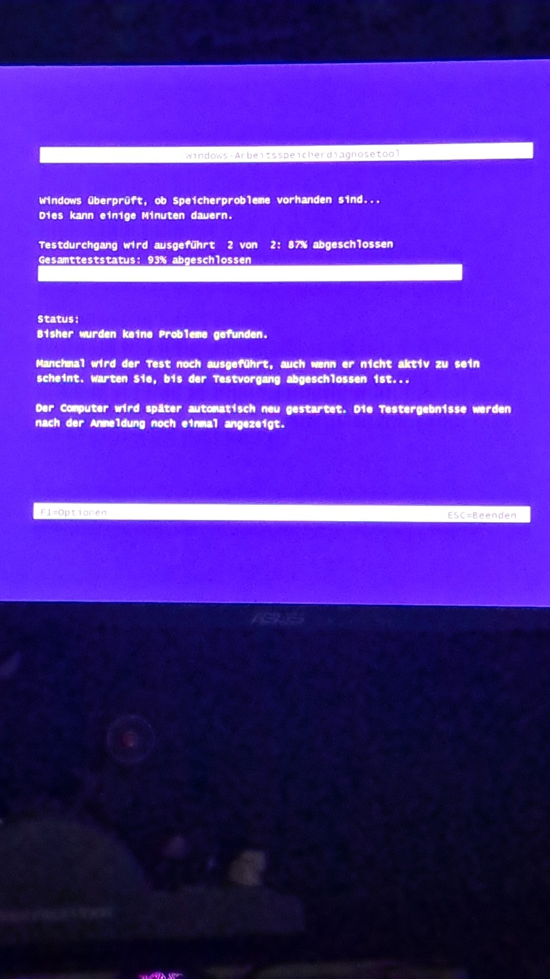

  • Windows-Tool um RAM zu testen
Fehlermeldungen: siehe Bilder
Vielleicht habt Ihr eine Idee, freundliche Grüße :)
