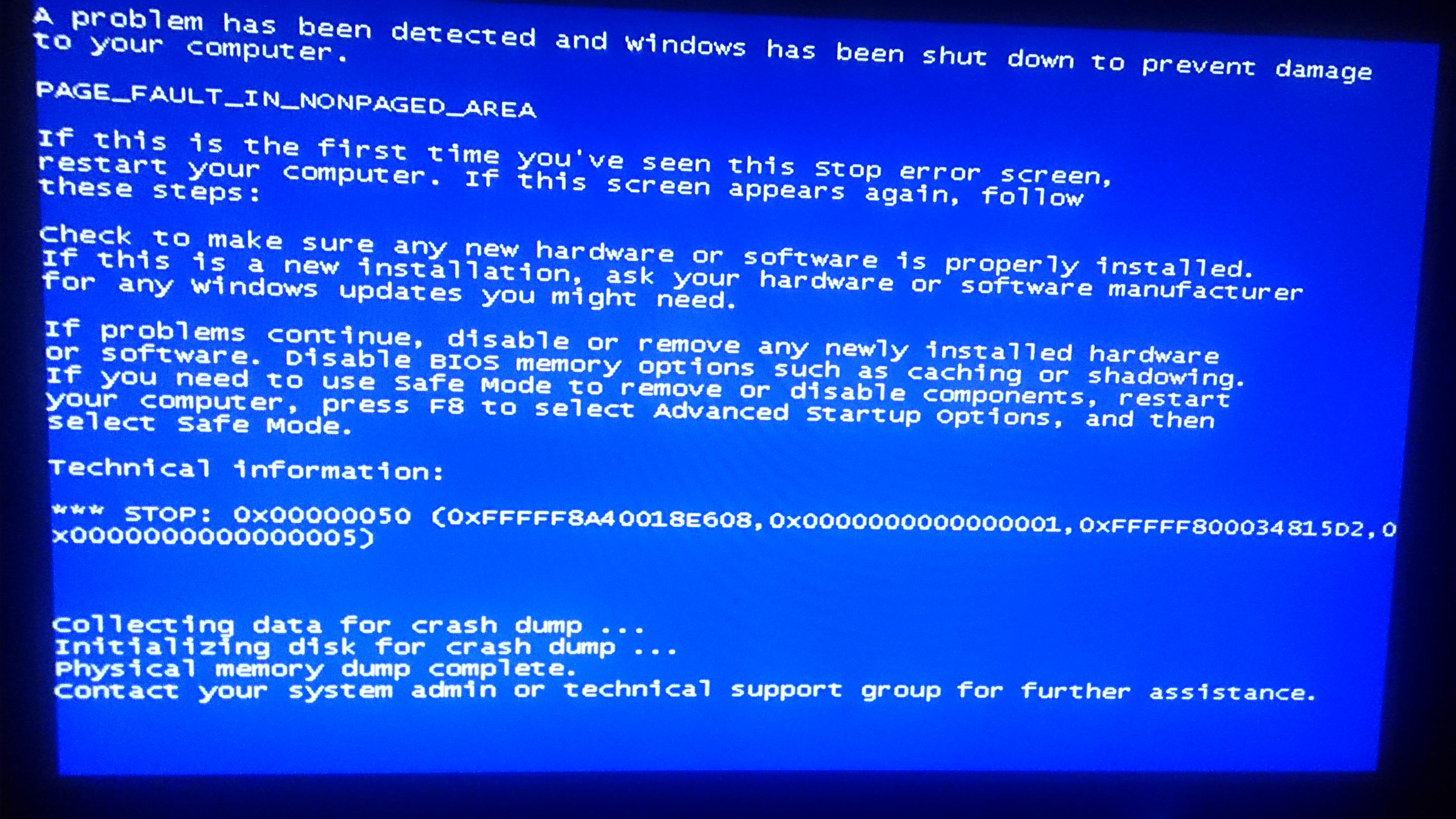

Hallo ihr lieben.
Ich bin am verzweifeln mein Rechner meckert andauernd mit bluescreens. Und weiss nicht warum.
Meistens passierts wenn beim zocken die Temperatur 50*C erreicht wird.
Mein System:
Windoof 7 64bit 7 ultimate (gerade neuninstalliert mit neuen Treiber)
Netzteil coolermaster 1300w
Intel i7 3960X
Gskill 1600 32gb Ram (nagelneu da die alten kaputt wahren)
Ssd 120gb <- Betriebssystem
Hdd <- Programme
2x gtx 780ti
G1.assassin2 (von gigabyte repariert da defekt gewesen)
Ach ja alles komplett wassergekühlt und nichts OC
Memtest86 und prime95 bringen keine Fehler ein dumpfile kann ich nicht einstellen da der nich erstellt wird. Ich hoffe ihr könnt mir helfen.
Gruß Dennis

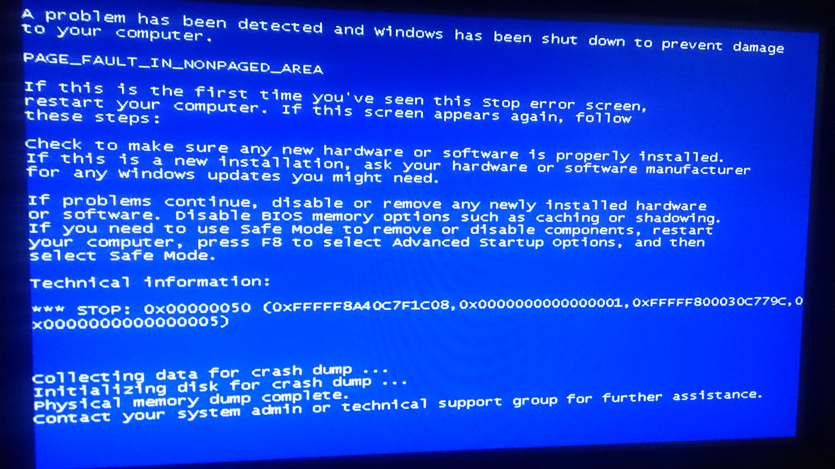

Mh chkdsk verursacht bsod :freak: irql Not less or equal

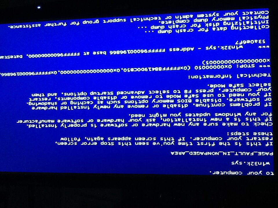

So Spannungserhöhung verursacht Bsod mit win32k.sys keine Besserung hab's wieder auf Auto 1,5v...

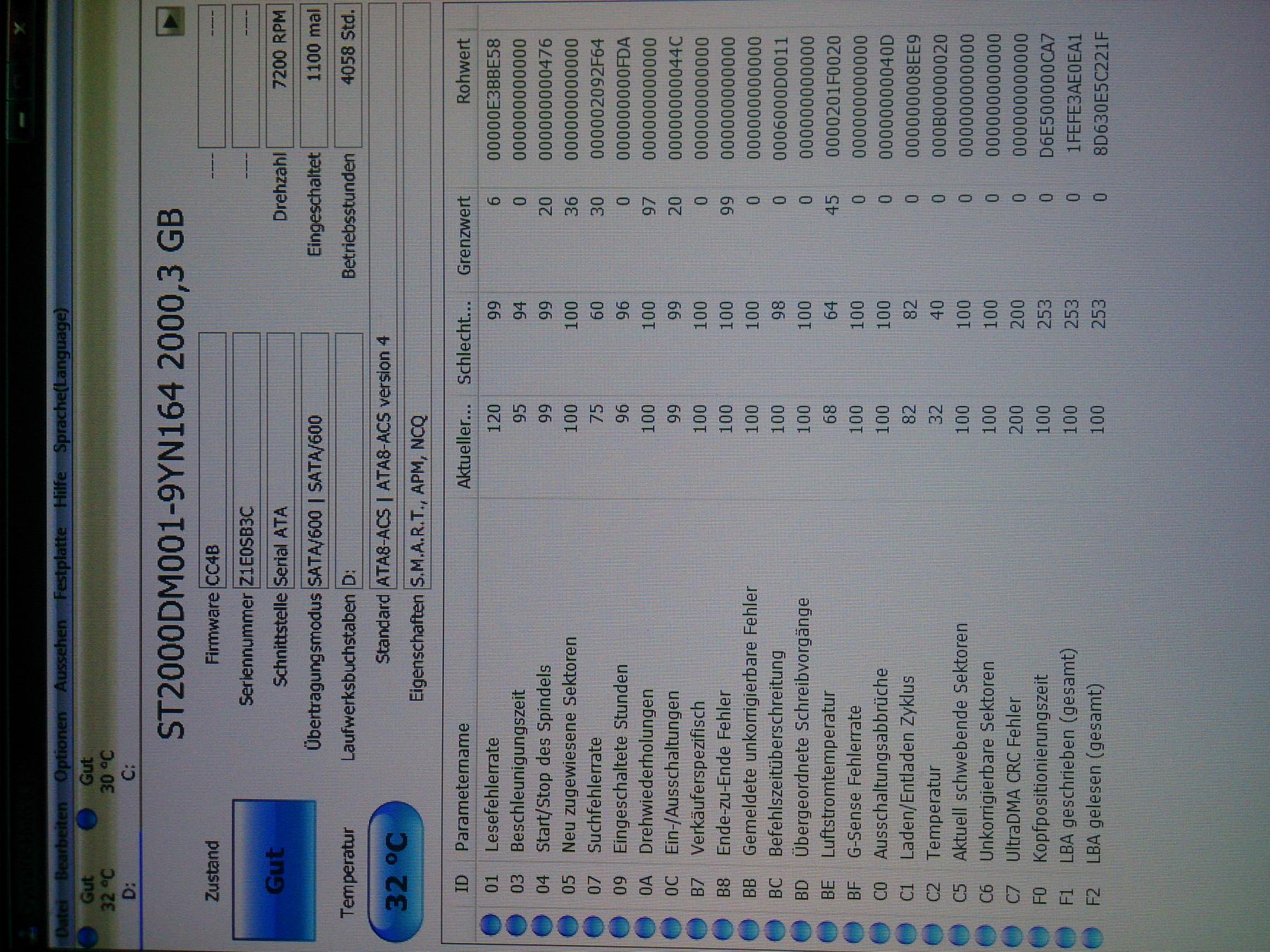

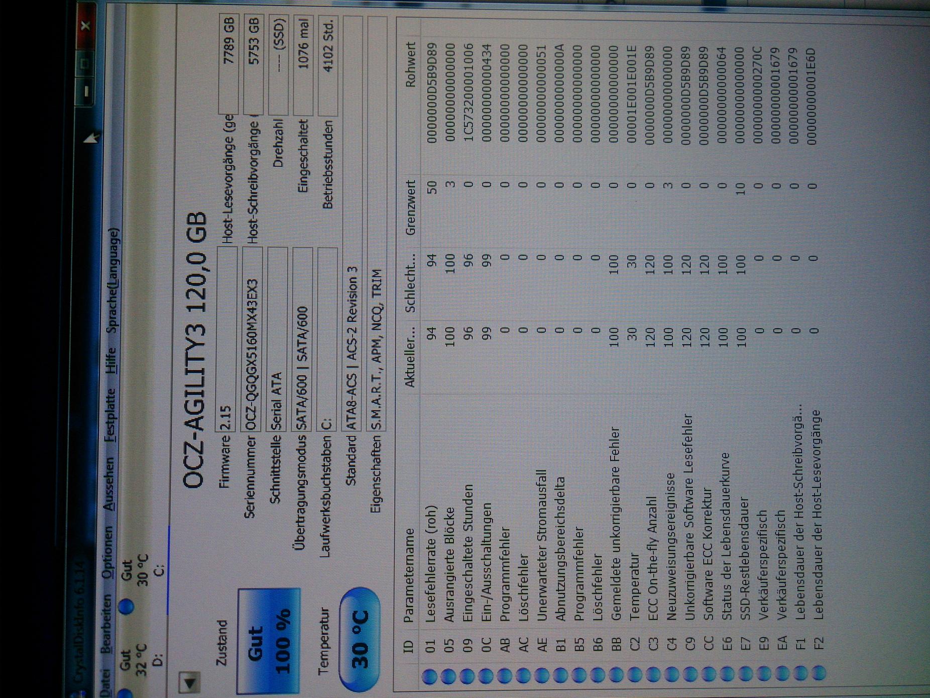

Speicherfehler können auch vom Festplattenspeicher verursacht werden, richtig. Ein Screenshot von CrystalDiskInfo kann da helfen.
Die IROL-Fehler treten auch gerne bei fehlerhaften/veralteten Treibern auf.
Ok habs per anhang drauf.

CrystalDiskInfo gibt leider nicht die CRC-Fehler an. Schieb' mal die Auslagerungsdatei auf D: und poste davon auch ein CrystalDiskInfo- Screenshot.

Die HDD scheint in Ordnung zu sein.
