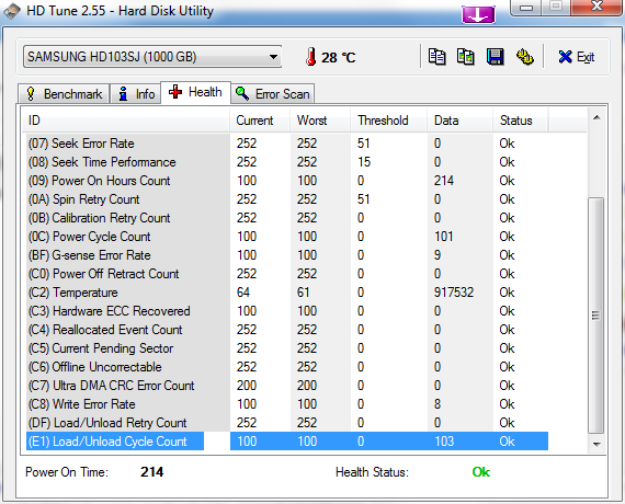

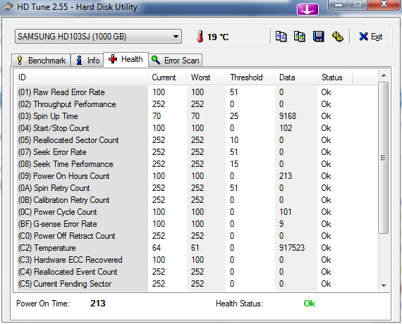

Die Platte hat schon ein paar Erschütterungen hinnehmen müssen (G-Sense Error Rate), sieht aber ansonsten einwandfrei aus. Die unteren SMART Werte sind nicht ganz zu sehen. Mache bitte noch einen Screenshot mit den restlichen Werten.
Schreibe bitte einmal die genauen Herstellerangaben (Frequenz, Timings, Spannung) des "neuen" RAM und des OEM-RAM auf (die Angaben sollten direkt auf den Riegeln stehen).

Hmm meinstdu mit den Erschütterungen ist das schlimm?? :(
Solange du beim Zocken nicht ständig gegen den PC trittst, eigentlich nein. Die Festplatten halten schon etwas aus. Es wurden laut den Smart Werten ja "nur" ein paar Erschütterungen vermerkt. Die können ja -weiß ich wann- aufgetreten sein. Ich denke nicht, dass die Probleme durch die Platte hervorgerufen werden.
