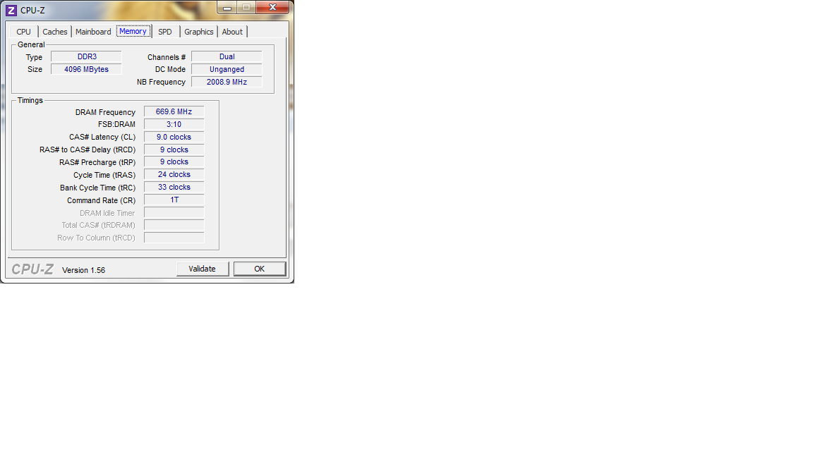

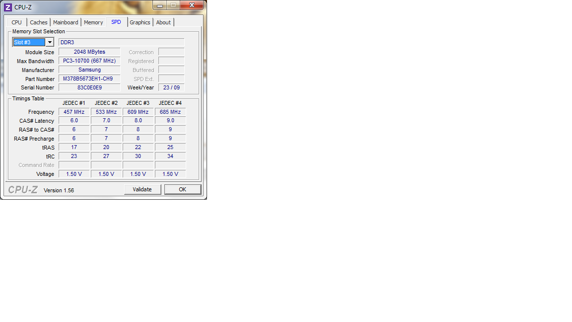

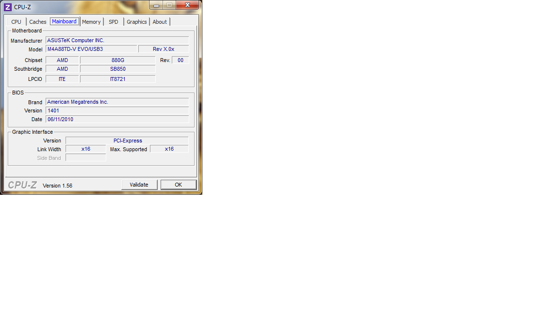

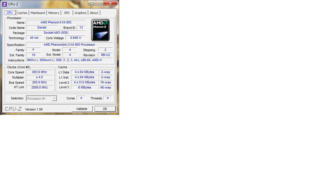

So hier mal die Sceenshots :)
Die Anhänge sinds ^^
Bei F1 ist es halt extrem komisch...
Im Dx11 Modus hab ich viel bessere FPS als im DX9 ... andere habens genau anders rum...
Im Dx11 wohl halt auch einbrüche...
Mir würds reichen wenns bei Dx9 flüssig Vsnyc bei Hoch läuft...^^
Flatout soll das Prob beim Start allgemein bei ATI Karten haben...
Aber dann wär da noch Blur was absolut unspielbar ist, Soundprobleme, bei 60FPS Eibrüche runter zu 30 FPS und selbst bei 60FPS Ruckler wie sonst was...Und Zeilenverschiebung trotz Vsync.... is auch bei 60FPS
Seltsam ist halt, das Grid absolut Perfekt läuft genauso wie NFS Shift...
aber mir fällt auch auf das die HDD bei den Games weniger arbeitet...
Sry das es solang gedaurt hat mit den Scrennshots....
Und danke bis hier schonmal für die Hilfe^^
