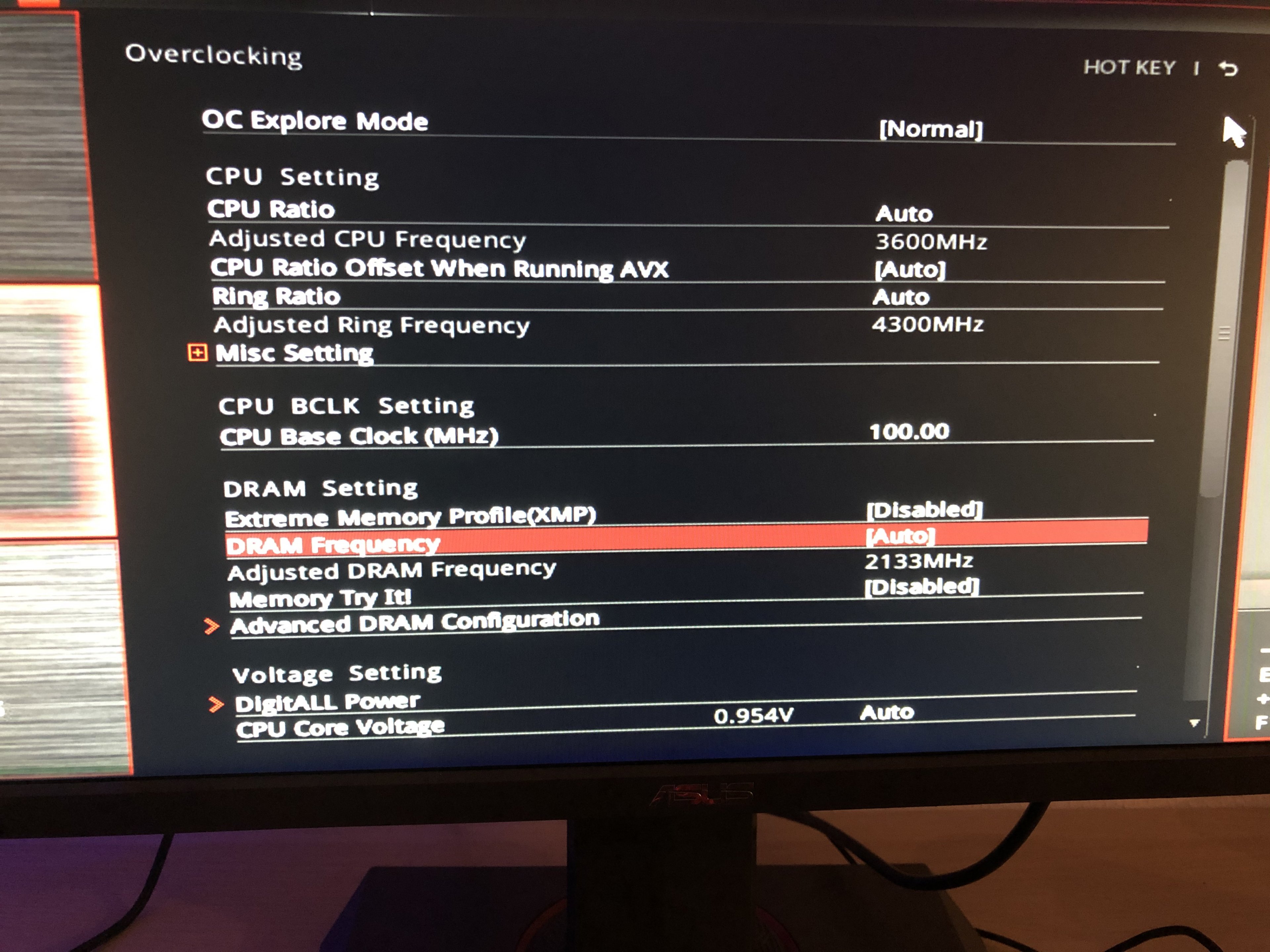

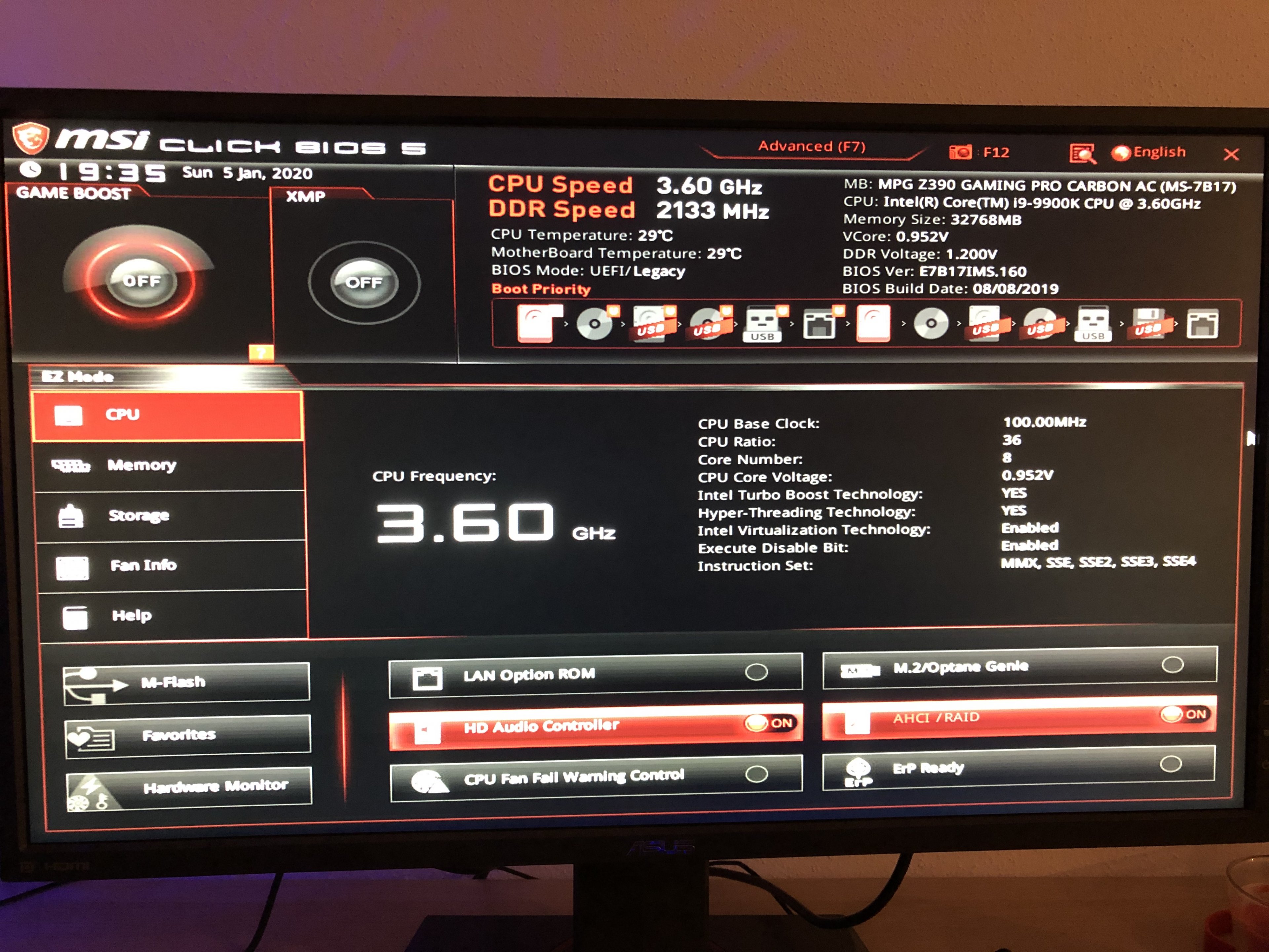

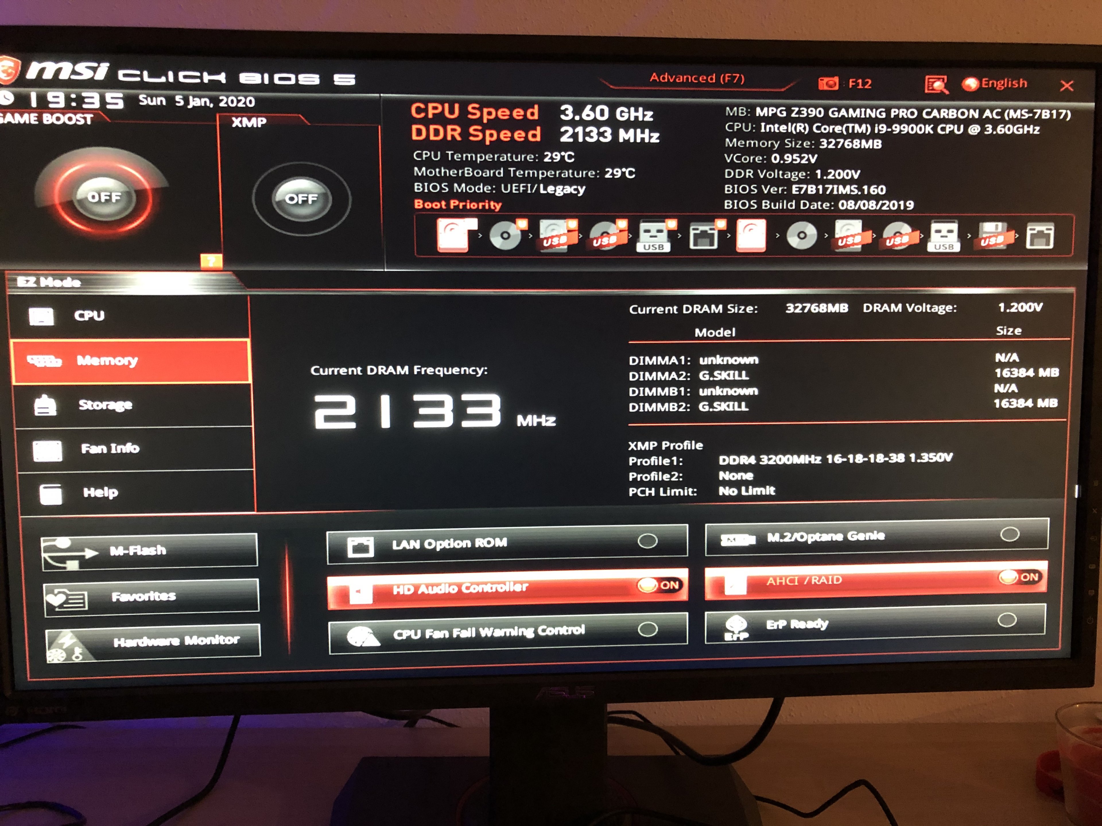

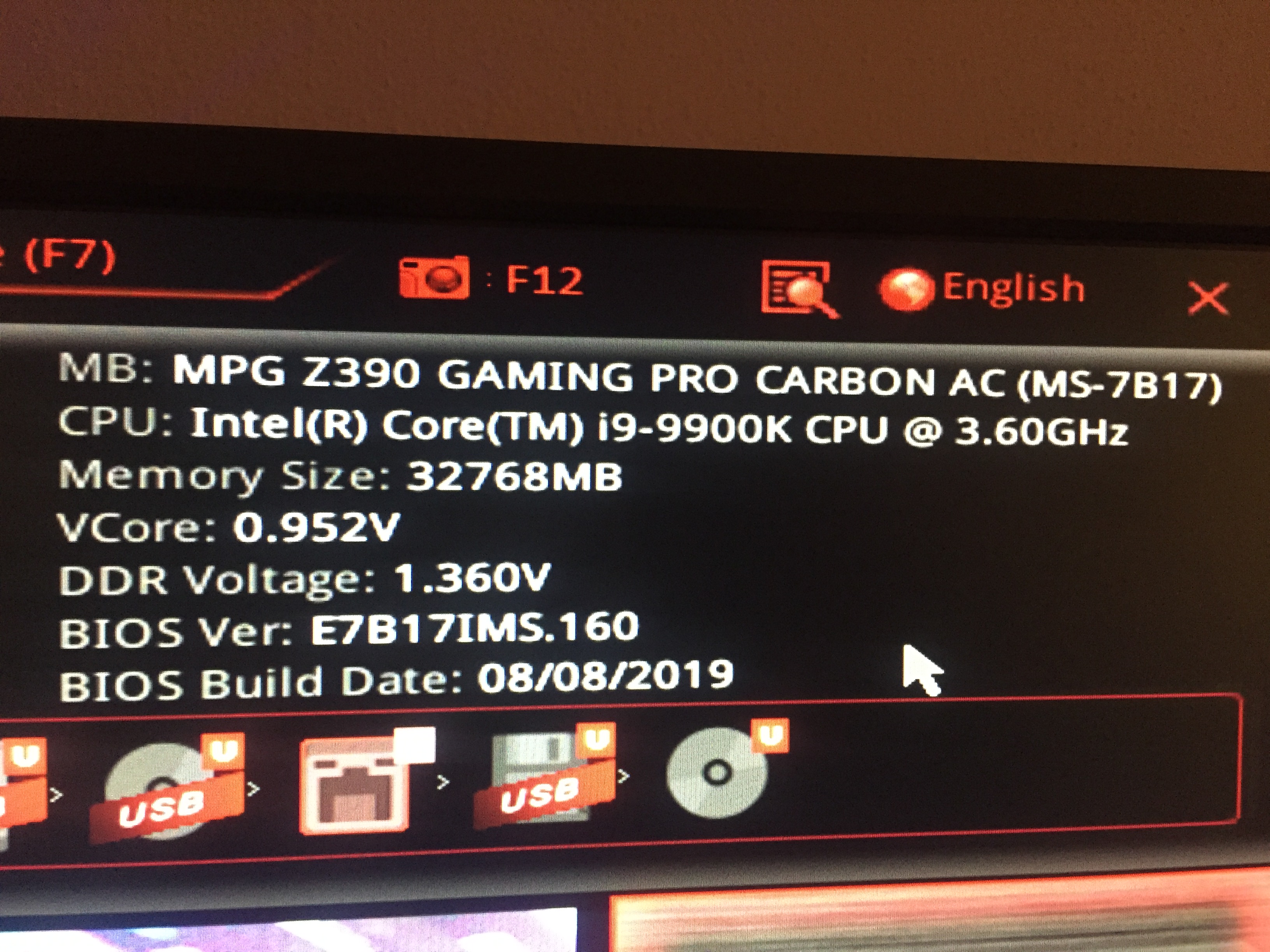

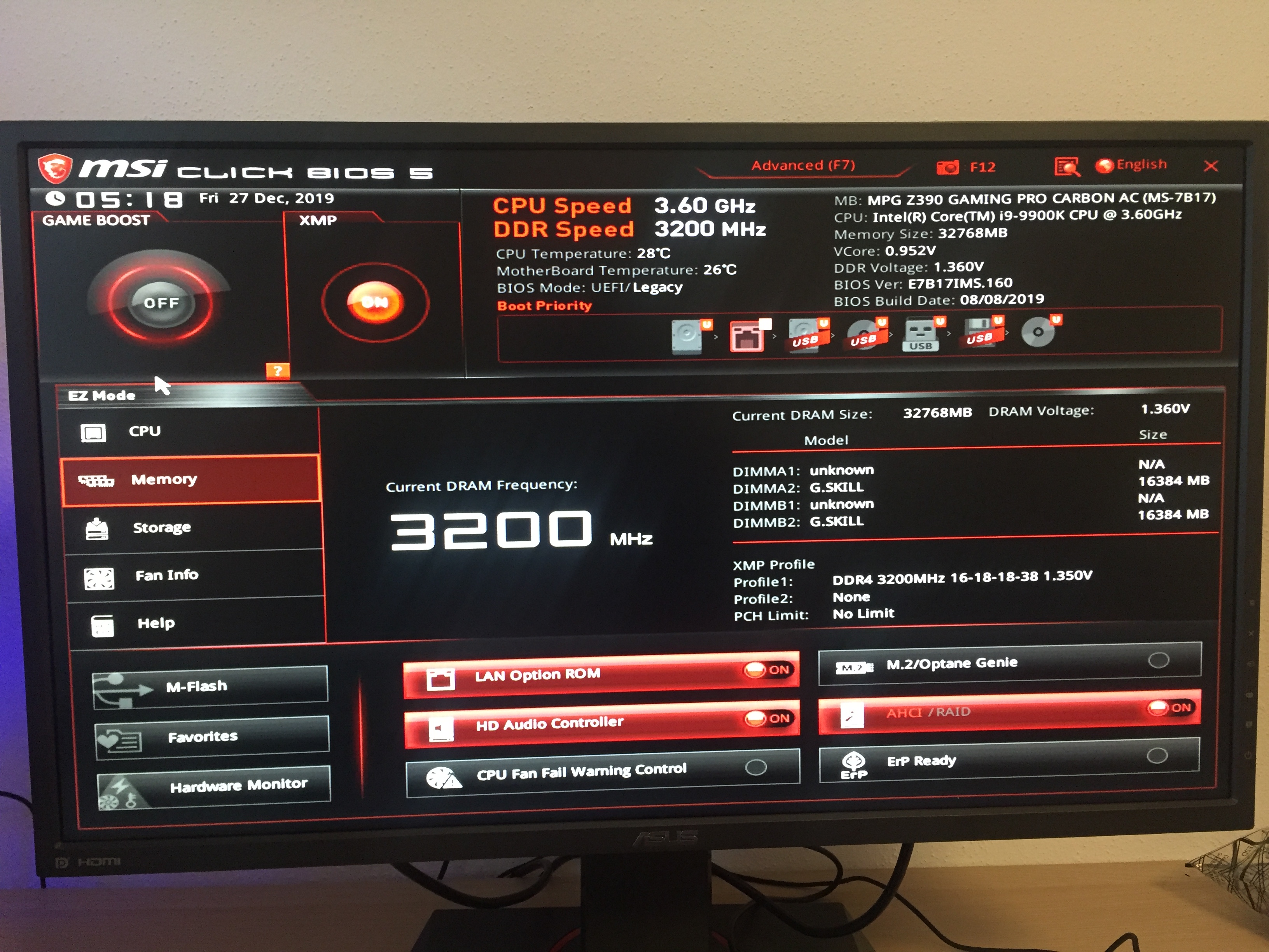

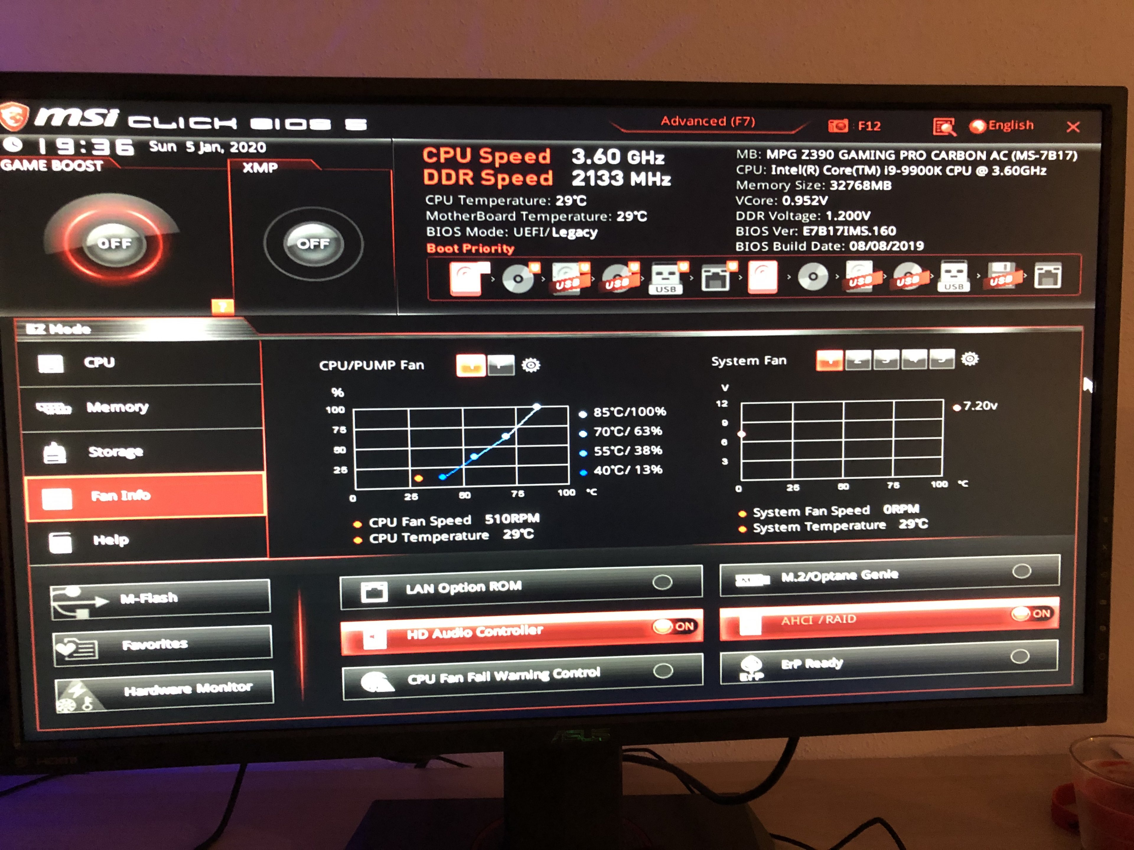

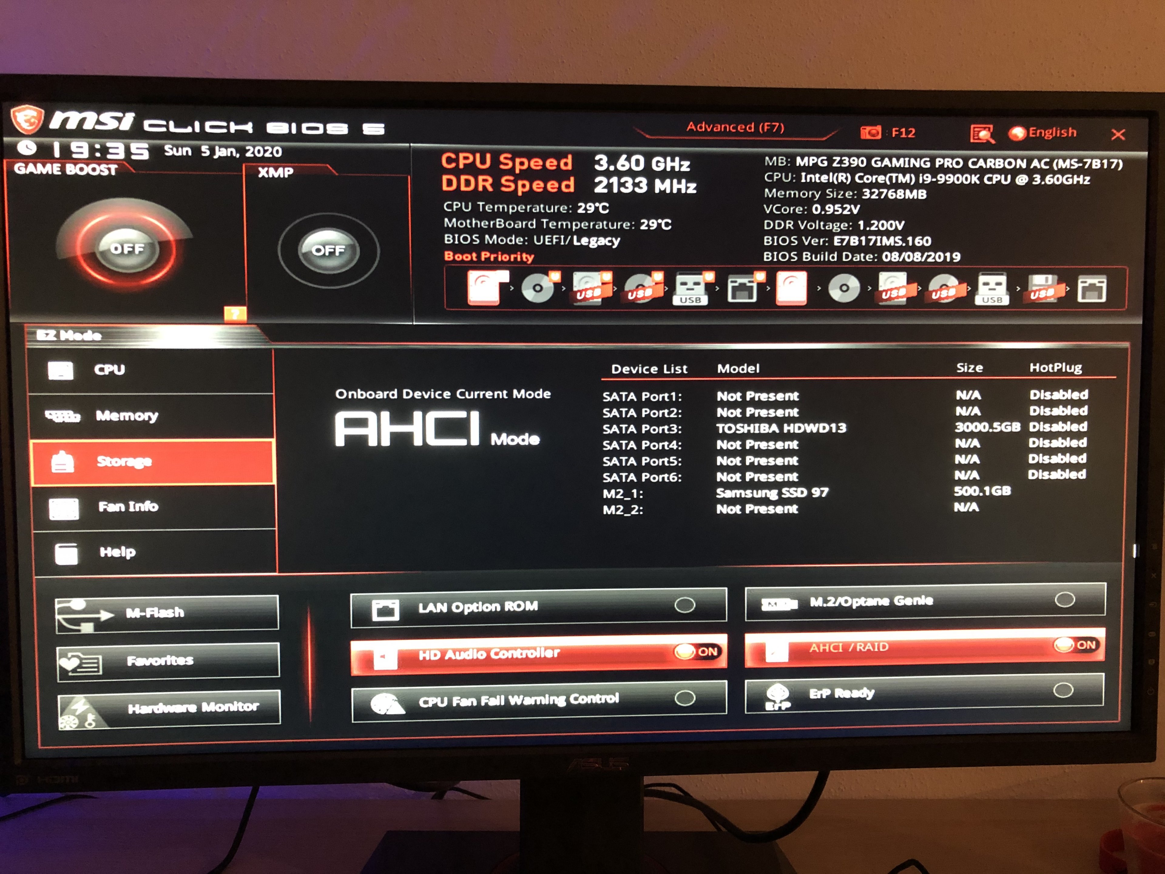

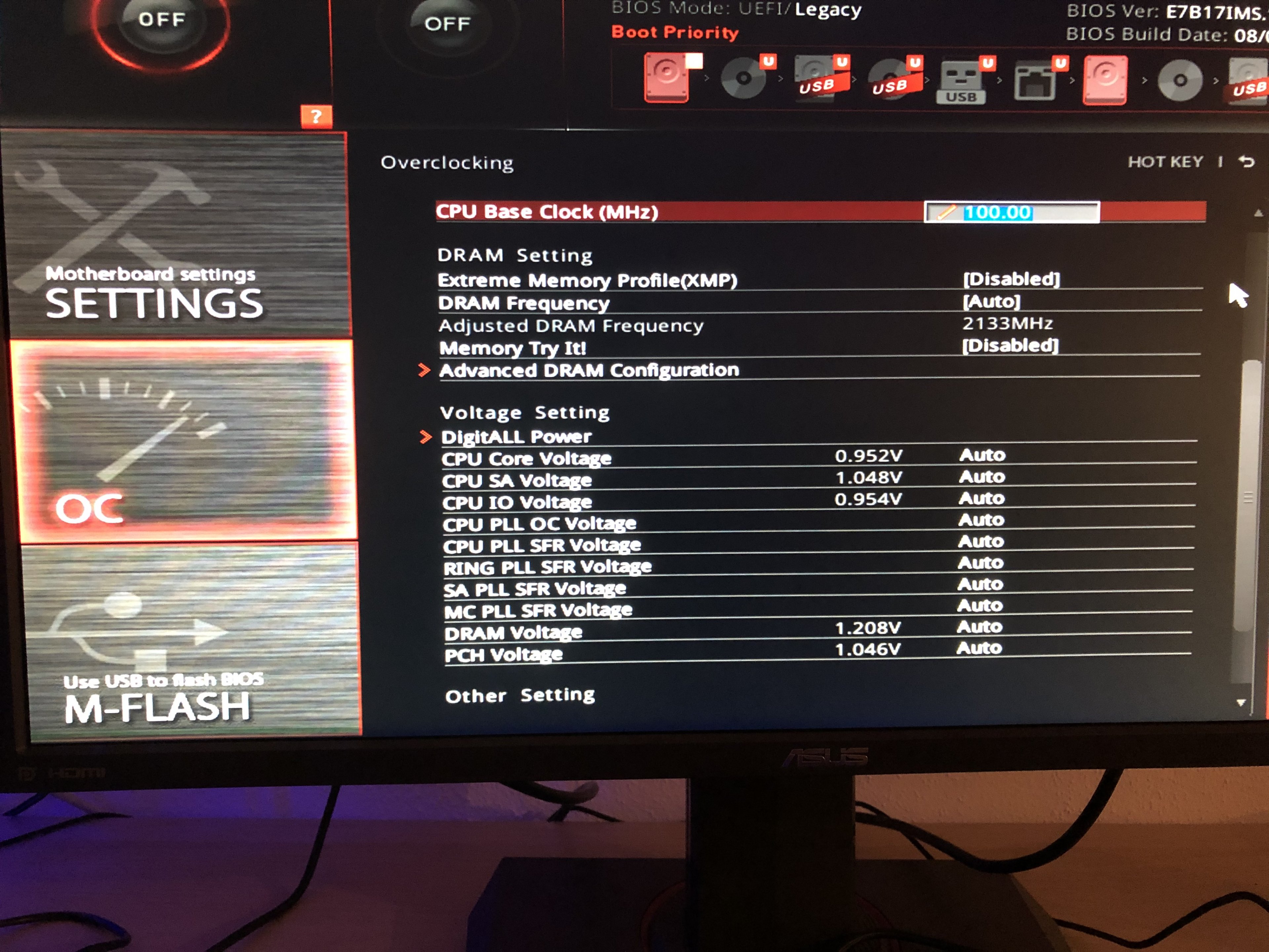

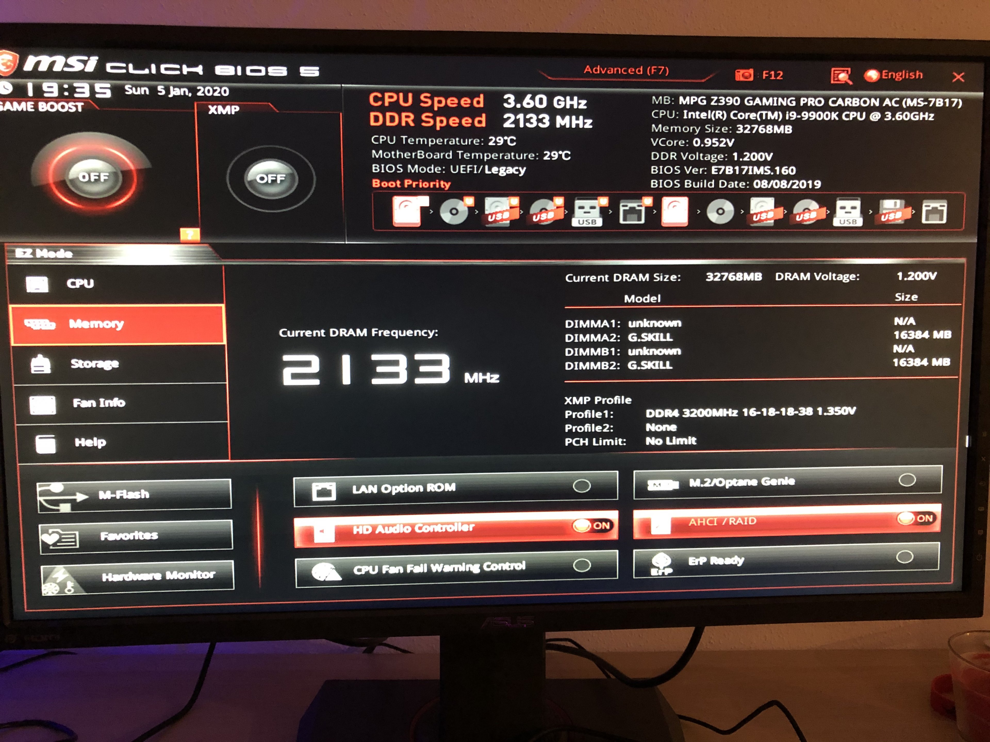

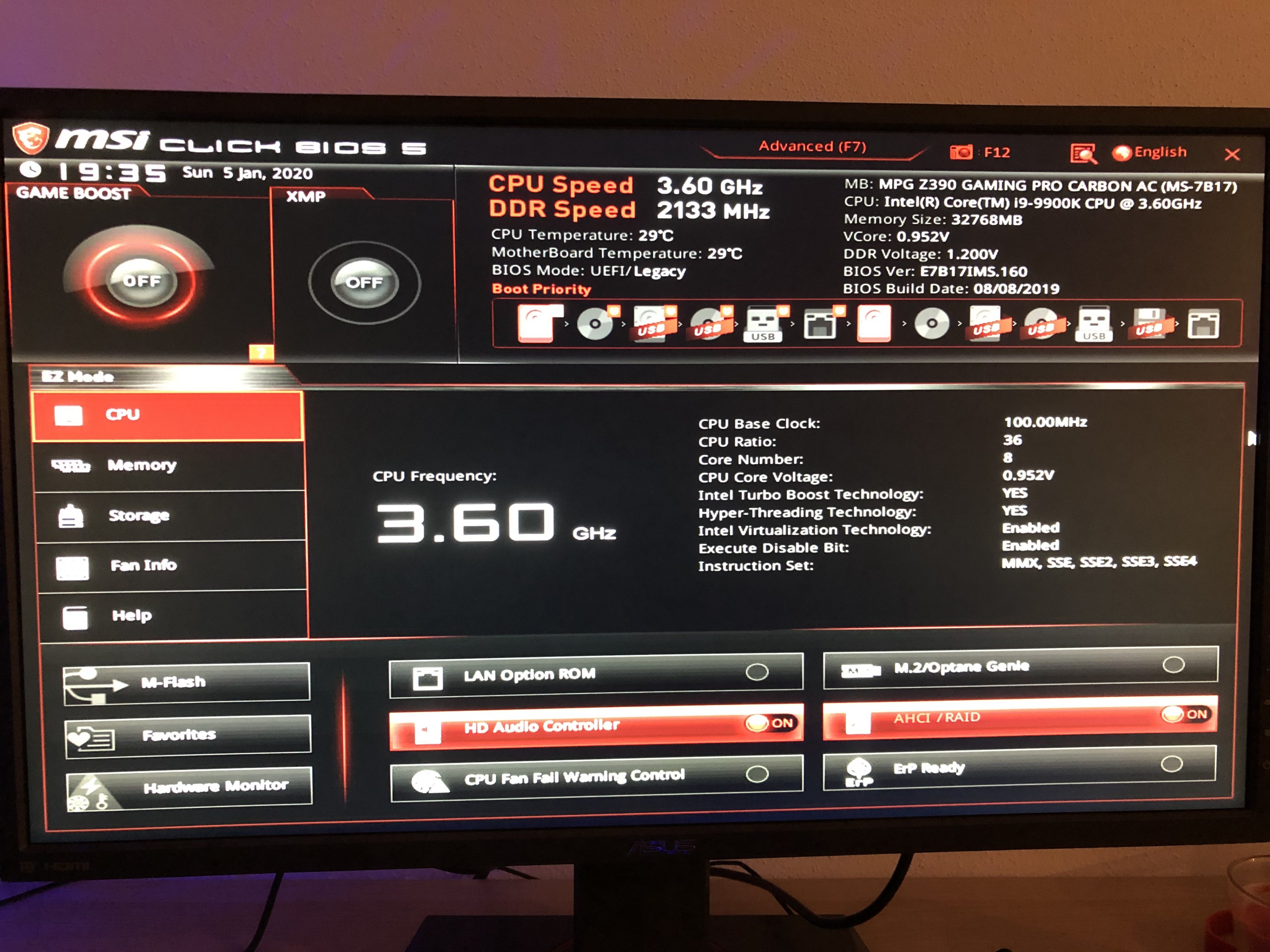

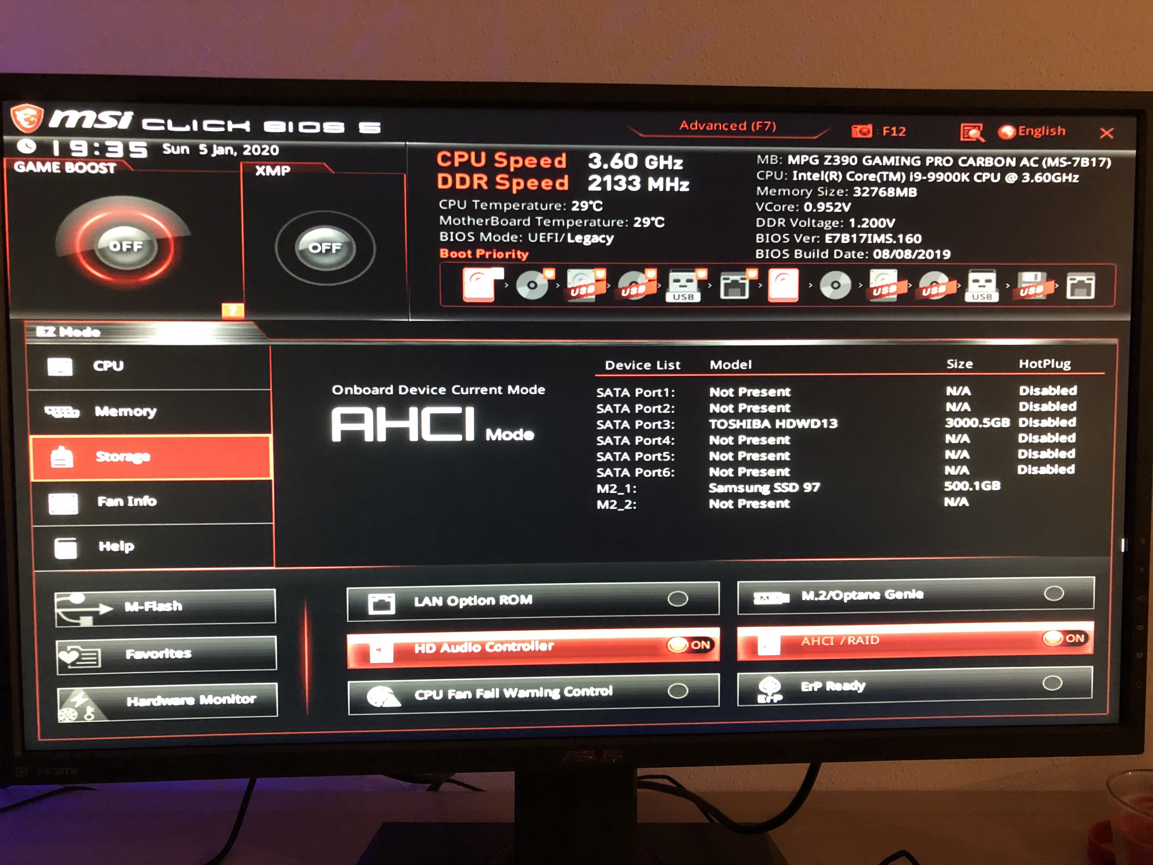

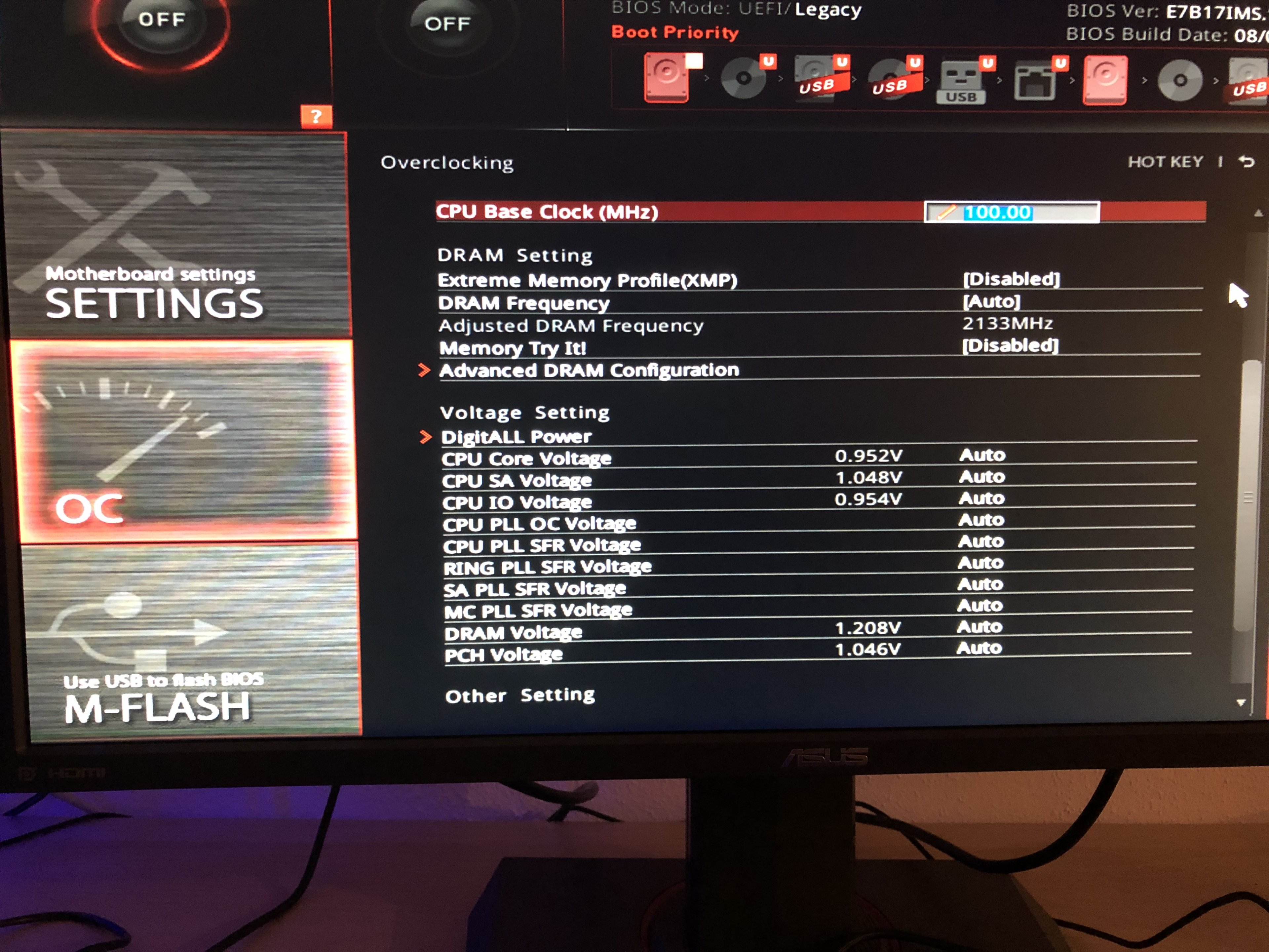

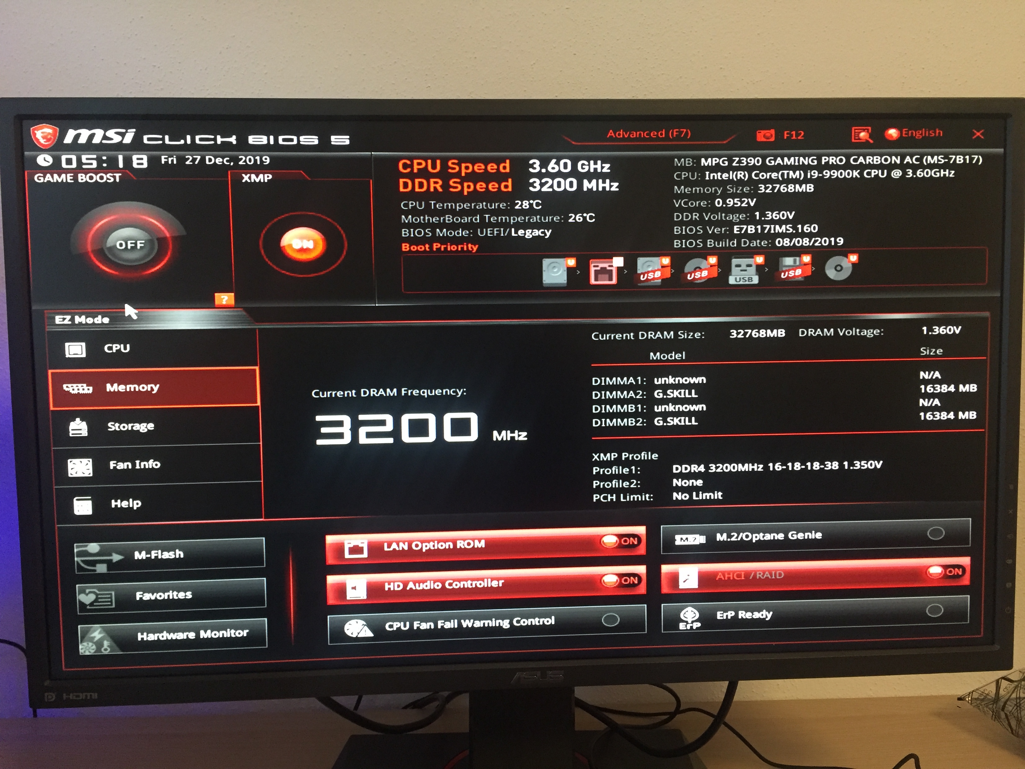

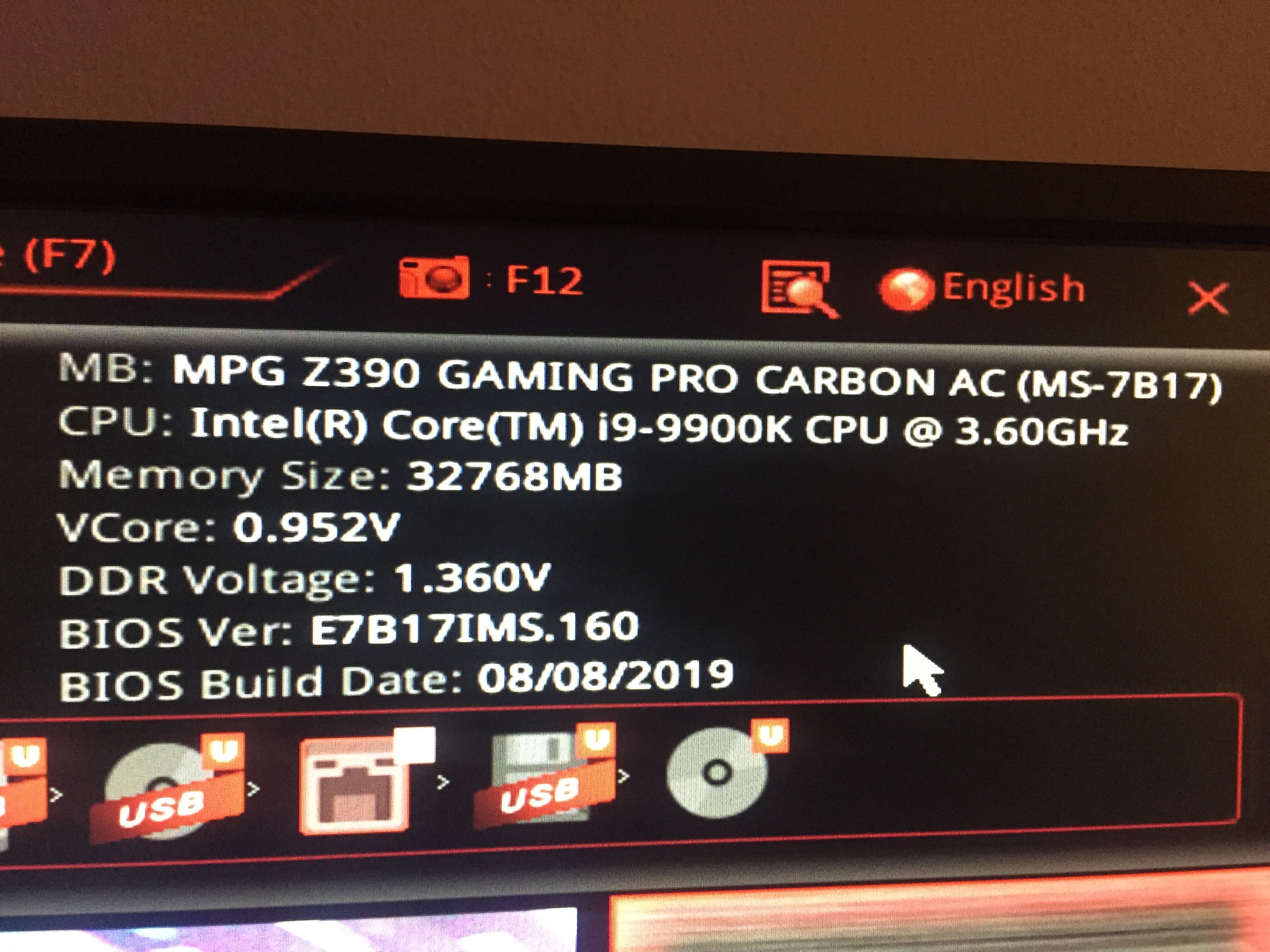

Ich habe ein par Fotos von Bios gemacht. Vielleicht ist hier zu sehen ob etwas nicht stimmt.
und hier 2 Fotos von BIOS beim ersten Boot.
Hier sehe ich dass beim RAM Spannung und Frequenz anders sind. Ich bin mir nicht sicher wann das passiert ist, ob wenn ich BIOS auf Default gesetzt habe oder hat es DC von allein gemacht?

Nach der Windows Installation, funktioniert Port ohne Probleme.
Dann sind die Ports doch nicht kaputt und auch nichts falsch angeschlossen.
Darum geht es mir.
Ansonsten braucnts dir doch einen User der sich genau mit deine Board und Modell auskennt.
MSI Forum oder wenigstens den Mainbordbereich hier
Was gefällt dir denn nicht.
Windows läuft doch oder nicht.
Dein komliziertes Bios mit XPM usw kennt hier auch nicht jeder.
So wie ich das sehe hast du im Legacy MBR Modus installiert und nicht im Uefi Modus.
Was zwar auch nicht schlimm ist, aber was man ja nun wirklich nicht mehr macht wenn man ein Uefi Gamer Board hat.
Mein Uefi Laptop Bios ist auf jeden Fall einfacher und der läuft auf Uefi
OB deine USB 3.0 nur im Uefi Modus beim Windows installieren funktionieren weiß ich auch nicht.
