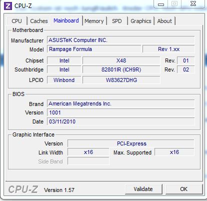

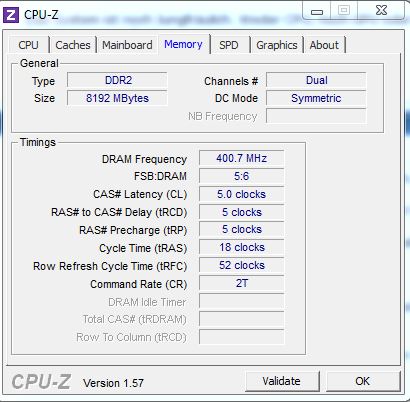

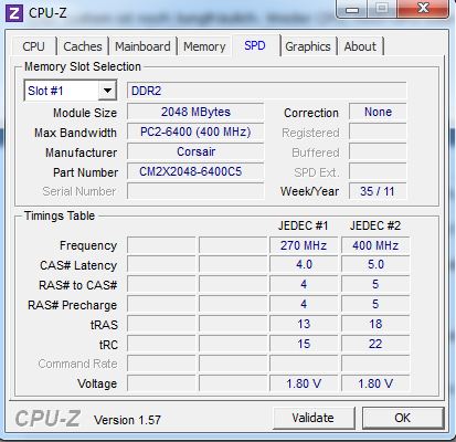

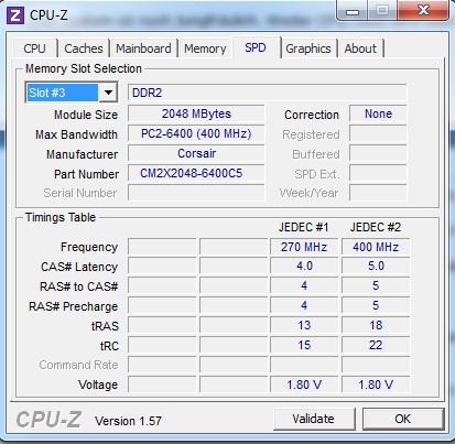

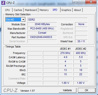

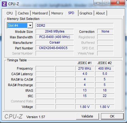

Lade dir ersteinmal CPU-Z herunter und poste die Screenshots der Reiter Mainboard, Memory und SPD (hier für jeden RAM-Riegel extra) hier als Anhang (unter Erweitert/Anhänge verwalten).
https://www.computerbase.de/downloads/systemtools/cpu-z/

Hier noch die gewünschten Anhänge von CPU-Z

Hier liegt eindeutig ein Problem mit dem RAM vor, ob hier eine Instabilität wegen der Vollbestückung
(4 Module) oder eines Defektes muß noch geklärt werden.

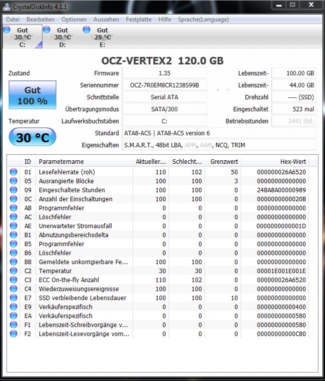

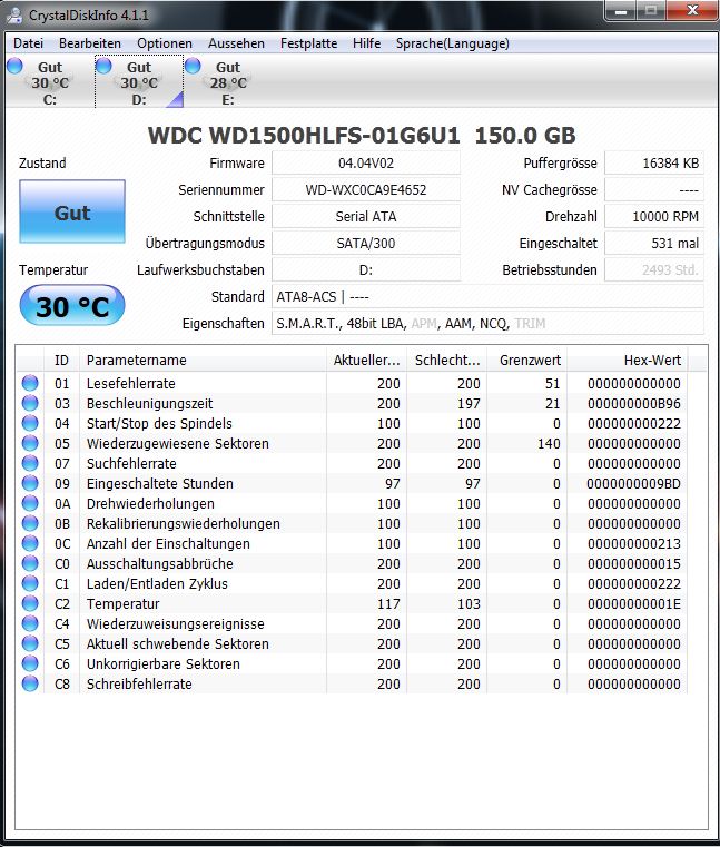

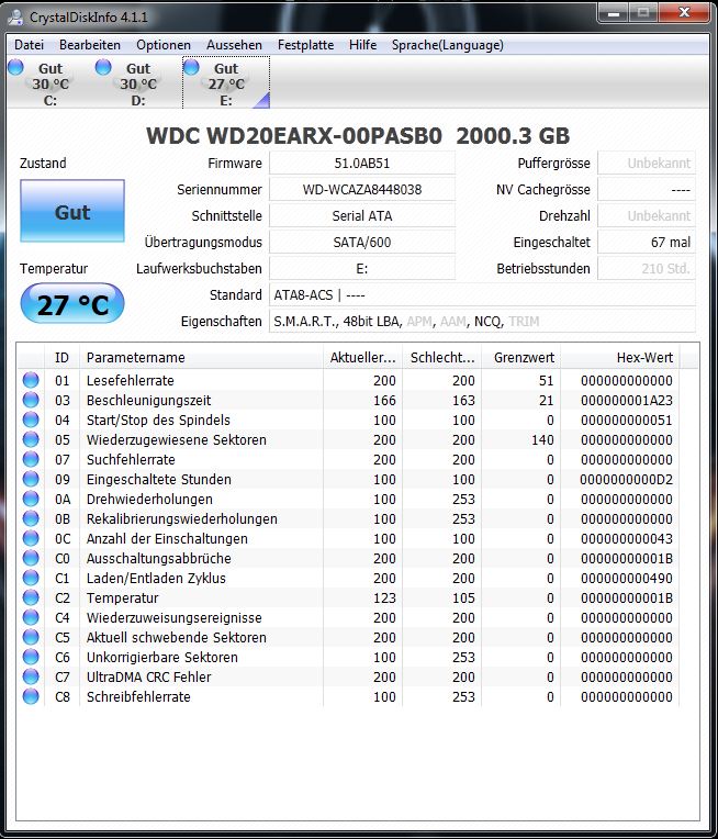

1) mit CrystalDiskInfo die Smartwerte prüfen und den Screen hier anhängen.
http://crystalmark.info/software/CrystalDiskInfo/index-e.html
2) dannach: unter Start/Ausführen cmd eingeben, im Prompt chkdsk /f /r eingeben
(Leerzeichen vor / beachten), nach Neustart wird die Festplatte geprüft.
Hier mal die CrystalDiskInfo Screen´s kommen jetzt. chkdsk lass ich dann am aAbend laufen wenn ich wieder zu Hause bin.

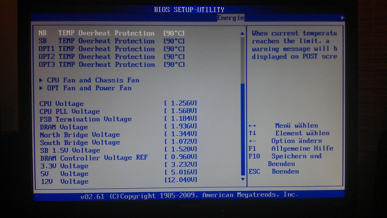

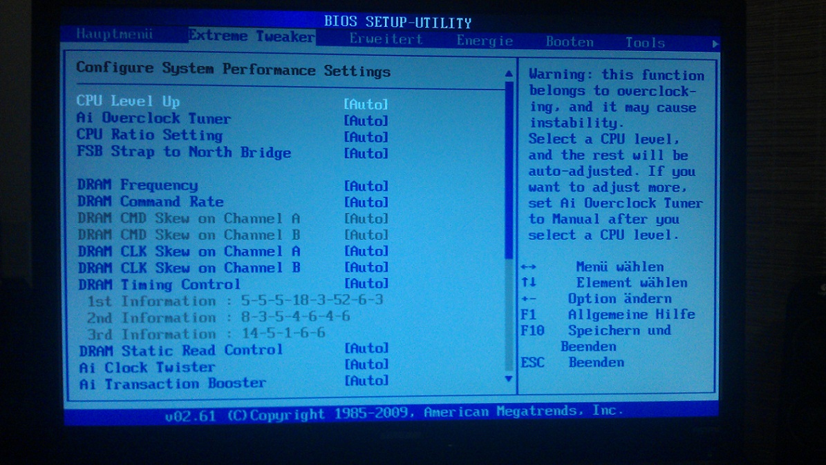

@ simpel im Anhang hab Foto´s von den Bios Einstellungen.
Über die SSD bin ich vor dem neu aufsetzen mit Secure Erase drübergefahren und hab die neueste Firmware aufgespielt. Danach hab ich erst Win 7 installiert. Die Velociraptor ist ca 1 Jahr alt und die Caviar Green hab ich vor ca 1 Monat verbaut.
Ist jetzt nur eine Vermutung, den Denkanstoss hab ich von simpel1970 erst bekommen. Bei dem Bild von den Volts im Bios steht bei DRAM Voltage 1,936V. Die Spannung des Herstellers gibt aber 1,8V an.
Das daher die Instabilität kommt?
Das wäre auszuprobieren. Allerdings ist bei Vollbestückung meist eine höhere RAM- und Northbridgespannung notwendig. Werden denn, wenn nur zwei Riegel eingebaut sind, die gleichen Spannungen vom Board angelegt? Oder sind die dann niedriger?
Teste zunächst die beiden RAM Kits einzeln, ob diese fehlerfrei laufen, wenn ja solltest du die NB Spannung testweise sogar noch etwas erhöhen (bis max. 1,37 V).
