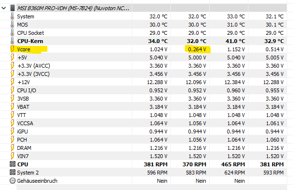

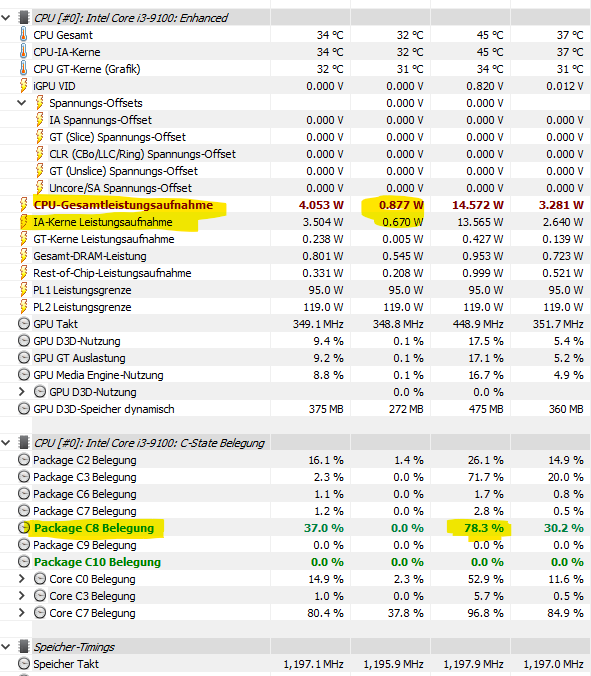

Hier meine min/max Werte vom i3-9100 auf MSI B360:

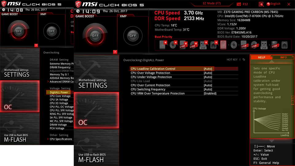

Bei MSI benutzt er bei Mode 8 die niedrigste Spannungsspitze. Mode 1 ist sozusagen das höchste bei MSI.

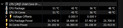

Also ich habe eben mal mit HWInfo ein Screenshot im Leerlauf bei beiden Konfigurationen gemacht.
Wenn ich im BIOS C-States deaktiviere, sieht das ganze so aus:
Bei aktiviertem C-State sieht das ganze so aus:
Anhand der 2ten Spalte und auch den Werten Allgemein, ist C-State tatsächlich mit LLC aktiv.
