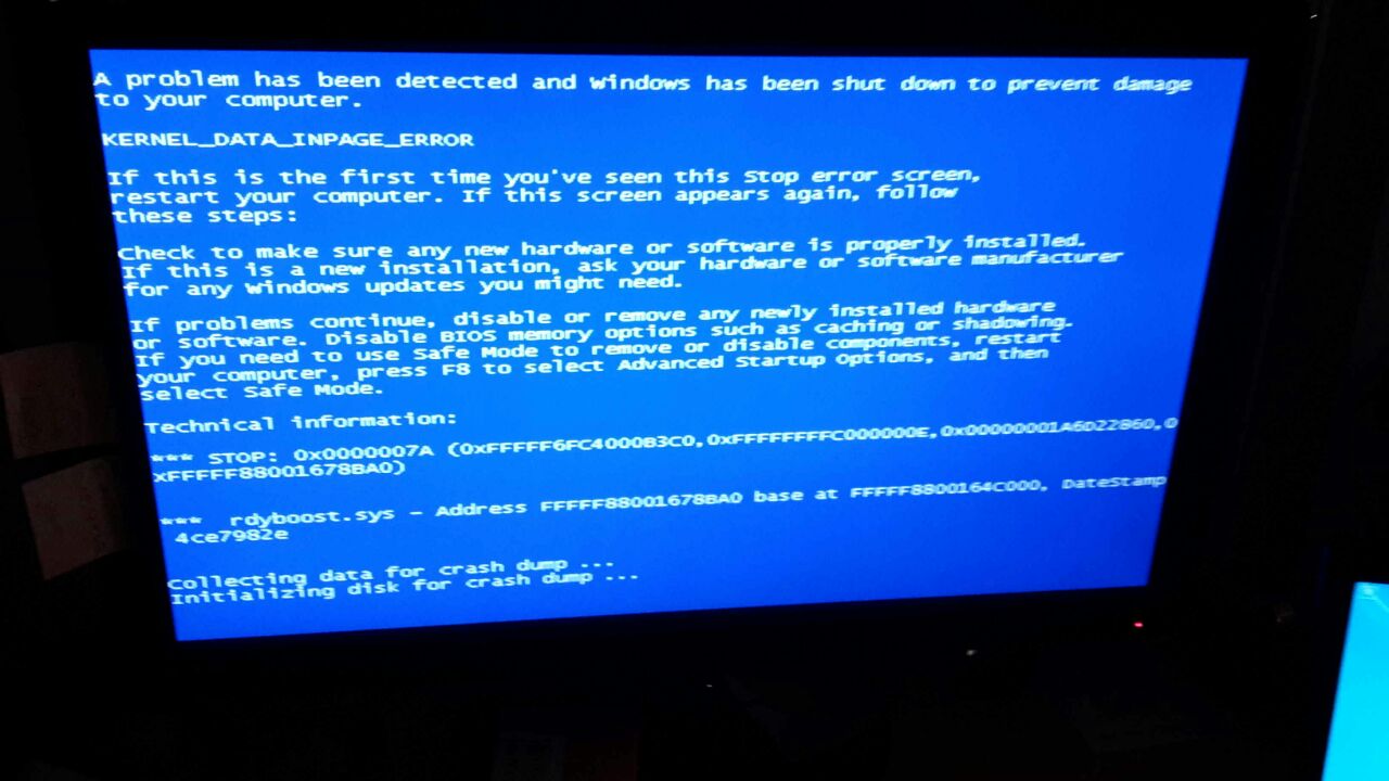

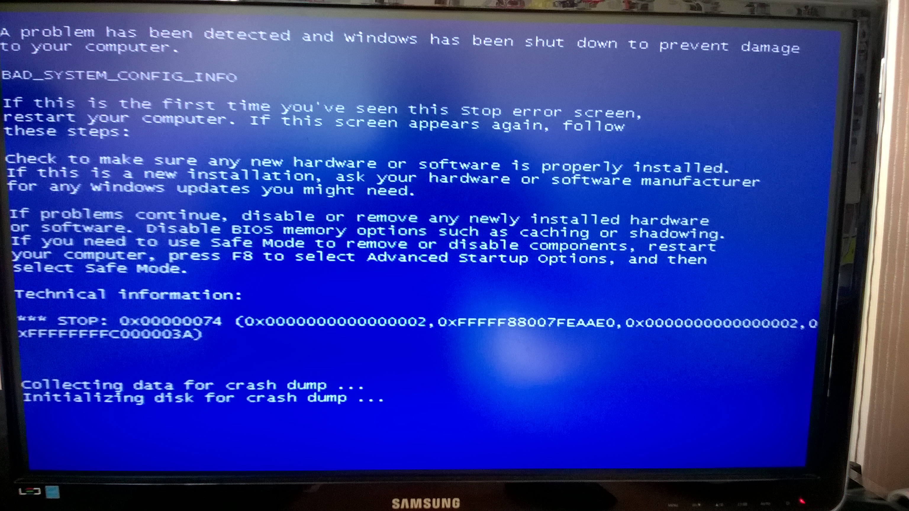

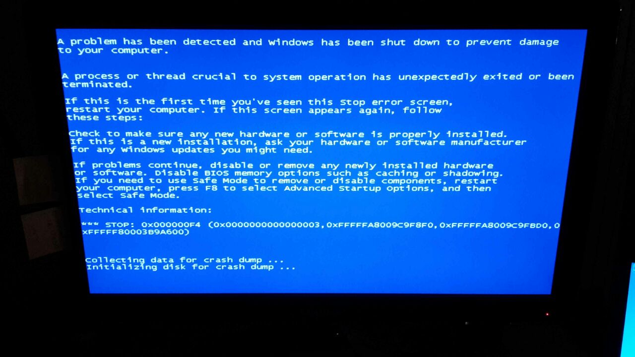

seit kurzem plagen mich die im Foto zu sehenden Bluescreens.
Einen Verdacht habe ich, allerdings würde ich mich über ein paar Meinungen dazu freuen.

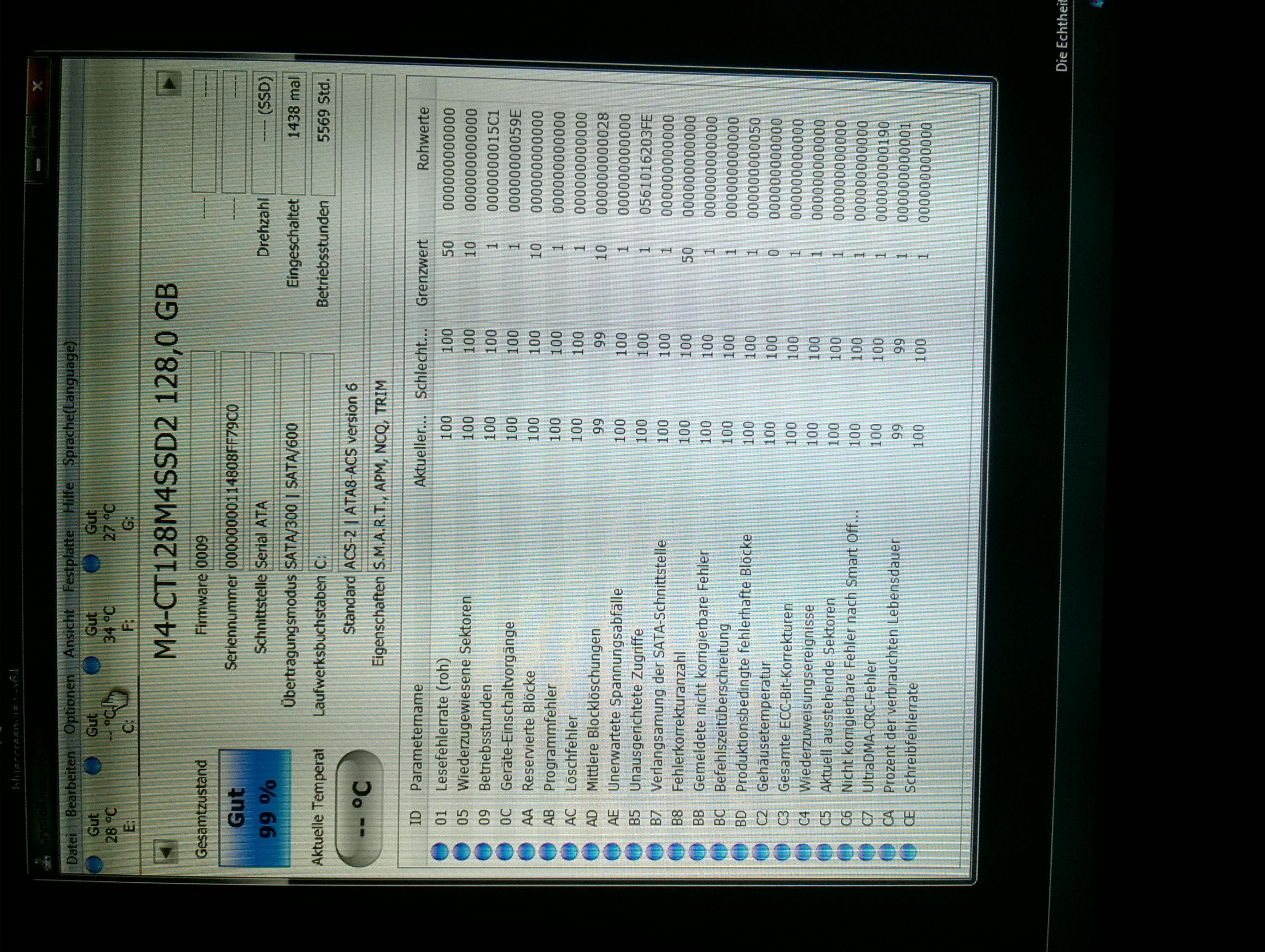

Selbstverständlich, die SMART Werte hab ich ausgelesen, Crystaldiskinfo stellt die M4 als good dar. Das Kabel wurde ebenfalls mit einer der HDD quergetauscht.

Ja sieht gut aus soweit.

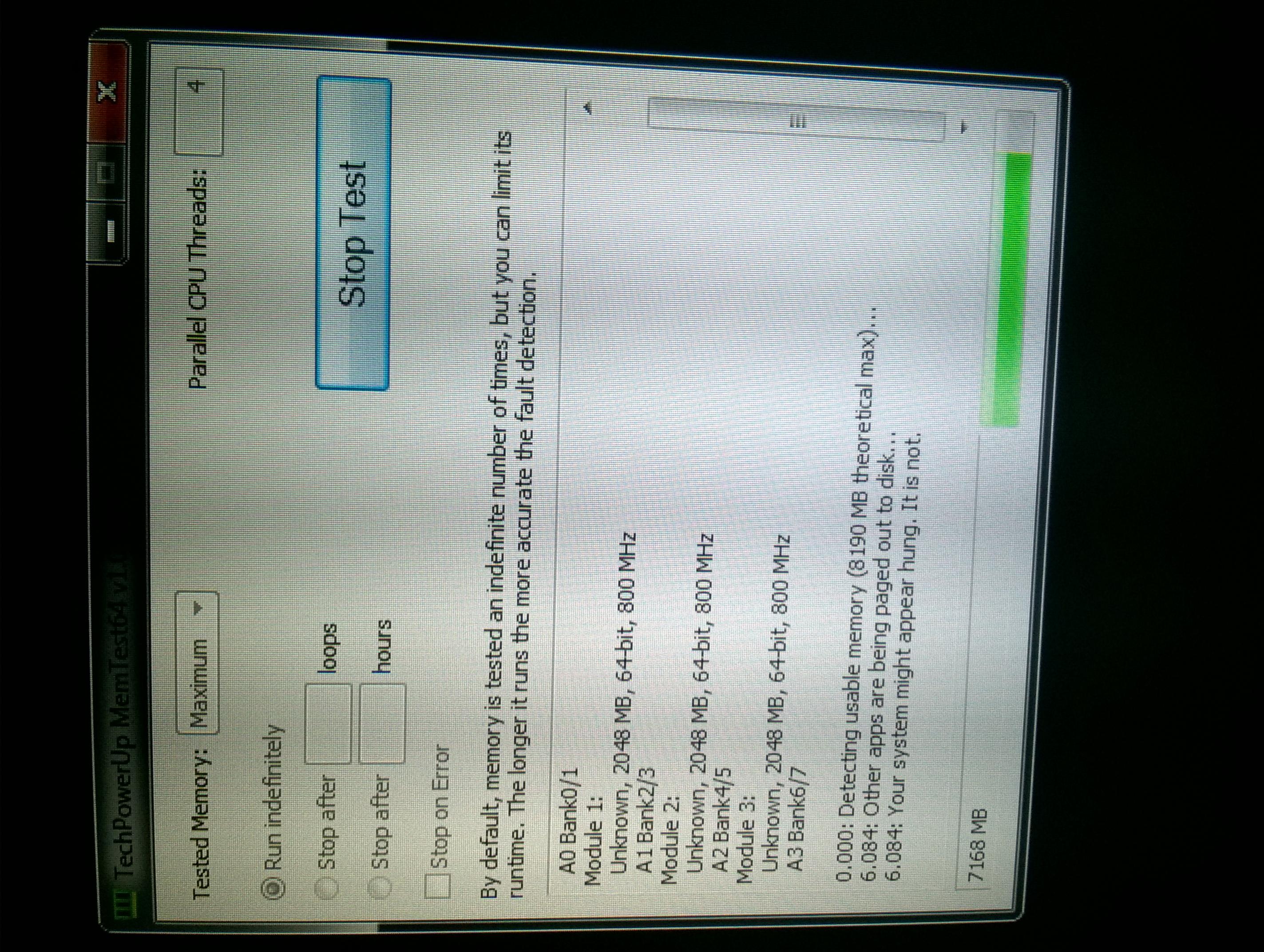

Was heißt Memtest blieb unauffällig, wie und welchen Memtest hast du da gemacht?

Der MemTest64 wurde verwendet. Beim Netzteil handelt es sich um ein Seasonic Gold ca. 600-700Watt genaue Bezeichnung kann ich nach der langen Laufzeit nicht mehr sagen.

memtest64? Ist das ein Windows-Tool, oder? Kannst du komplett in die Tonne treten. Einen aussagekräftigen Speichertest kann man unter Windows gar nicht machen.
Nutz Memtest86, das bootet man und nur damit bekommst du relativ sicherere Ergebnisse. 5 Durchläufe sind Pflicht (Pass = 5)

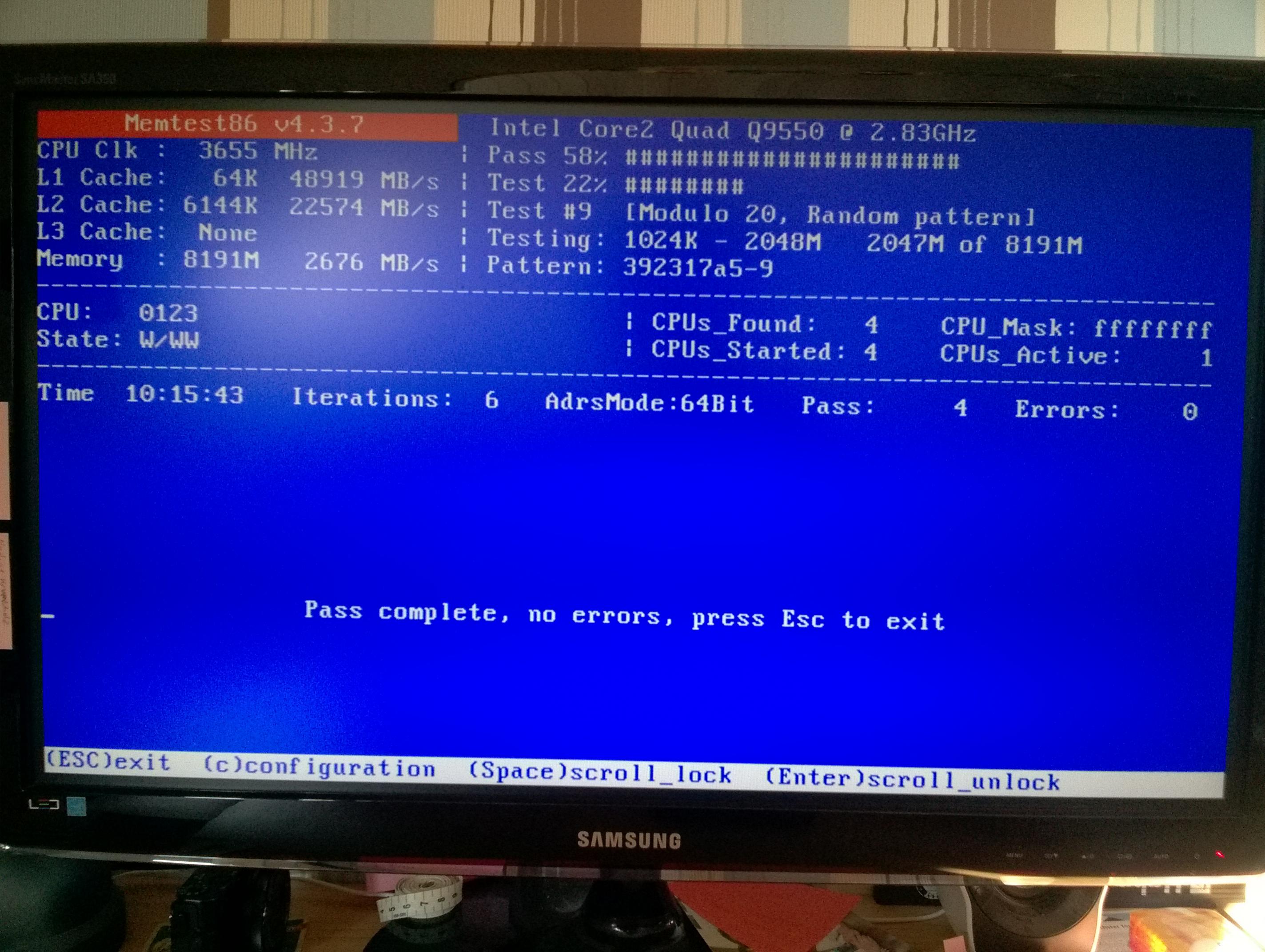

Danke, mach grad eine CD fertig und werd das mal probieren.
Memtest musste glaube ich version "MemTest86 v4" nehmen da du kein UEFI hast sondern BIOS.

memtest86 ist schon das richtige. Das bootet bei nicht-UEFI einfach die alte + Version. Passt schon so

Der MemTest läuft, dauert wohl etwas.
Der MemTest lief die Nacht über ohne Fehler.
Dann bleibt doch eigentlich nur noch eine defekte Registry oder defekte M4.
Da der Fehler 7A am häufigsten auftritt werde ich ein Firmware Update der Crucial durchführen.
Sollte nicht helfen wird sie wohl ersetzt werden müssen.
