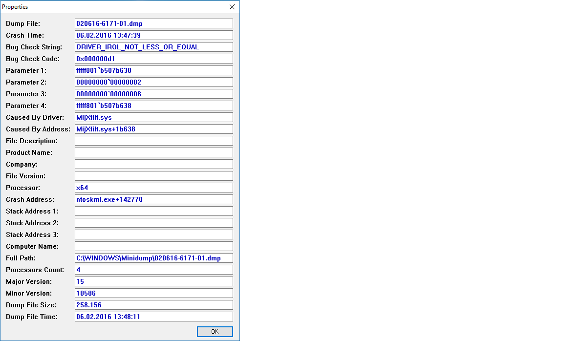

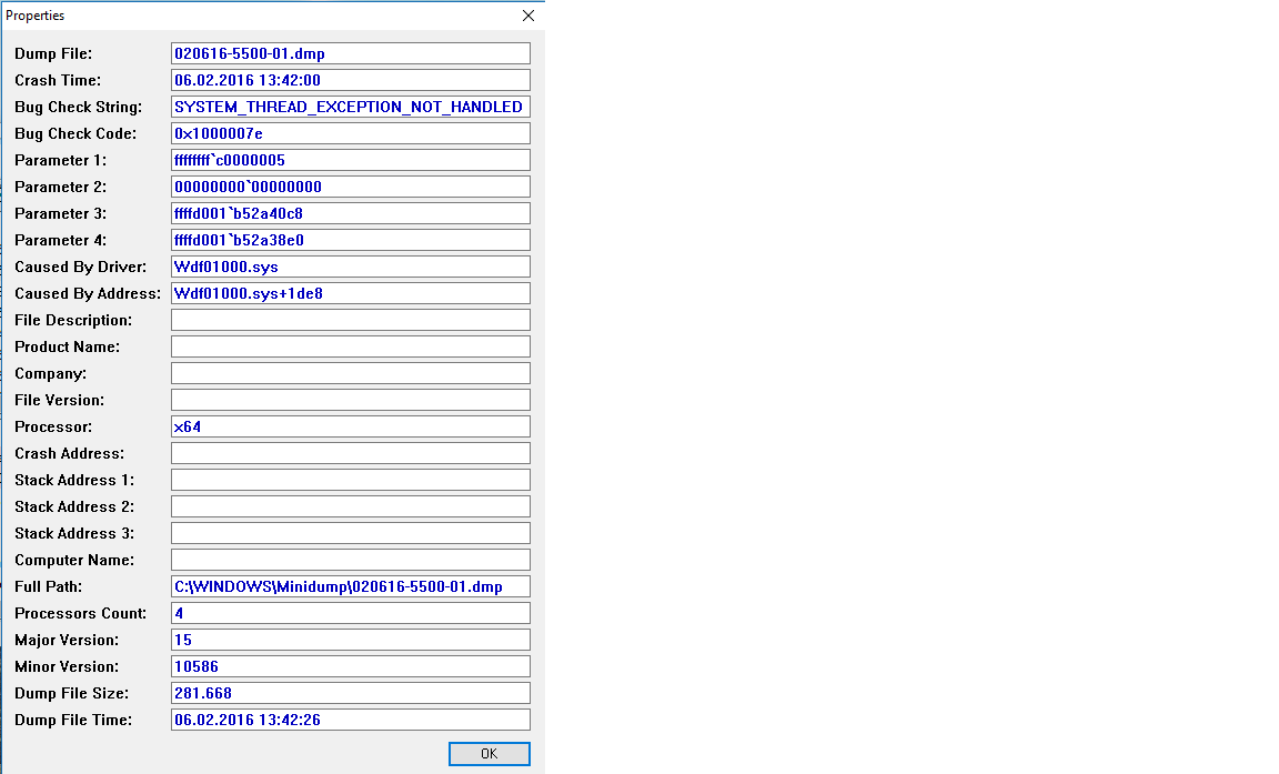

Hallo ich habe seit einigen tagen immer öfter Bluescreens und weiß nicht genau woran das liegen könnte... Habe all meine Treiber auf aktualität geprüft und habe auch überall die neueste Version installiert. Hoffe jemand hat einen Tip was ich noch prüfen könnte. Hier einige informationen zu meinem Rechner und welche Bluescreens auftreten. Das sind auch zwei verschiedene Meldungen bei den Bluescreens habe mal beide Meldungen hochgeladen.
System:
Mainboard-GIGABYTE-Z97X-UD3H-BK-CF
Grafikkarte-AMD-R9 390 von MSI
Prozessor-Intel Core I5-4690K
Arbeitsspeicher-G.SKILL F3-2400C10Q-16GTX
Danke schonmal..

...und das Netzteil ist welches ?
im BIOS
Channel A/B Memory Sub Timings
Command Rate = 2 (T)
be quiet PURE POWER 630W
be quiet PURE POWER 630W > reicht aus
die Steckverbindungen (ALLE) überprüfen -
Memtest86+ machen sollte bei Bluescreens immer das Erste sein
Habe heute den ganzen Tag einen Memtest durchlaufen lassen ohne fehler... habe auch nochmal alle Verbindungen im Computer überprüft mal abwarten..

ohmsl habe mals den sfc/scannow durchgeführt da wurde auch eine datei repariert, habe auch mal das DS3 Tool deinstalliert und werde das ganze mal so beobachten. Danke schonmal, werde euch auf dem laufendem halten.
Ich hatte auch ständig Bluescreens mit "ein Fehler ist aufgetreten", die Minidump half mir kaum, im Netz las ich nur "win10 taugt eben nicht für alte HW", letztlich bin ich beim guten alten Chkdsk /f gelandet- das fand 2 Fehler auf der SSD und reparierte sie. Seitdem habe ich Ruhe.
