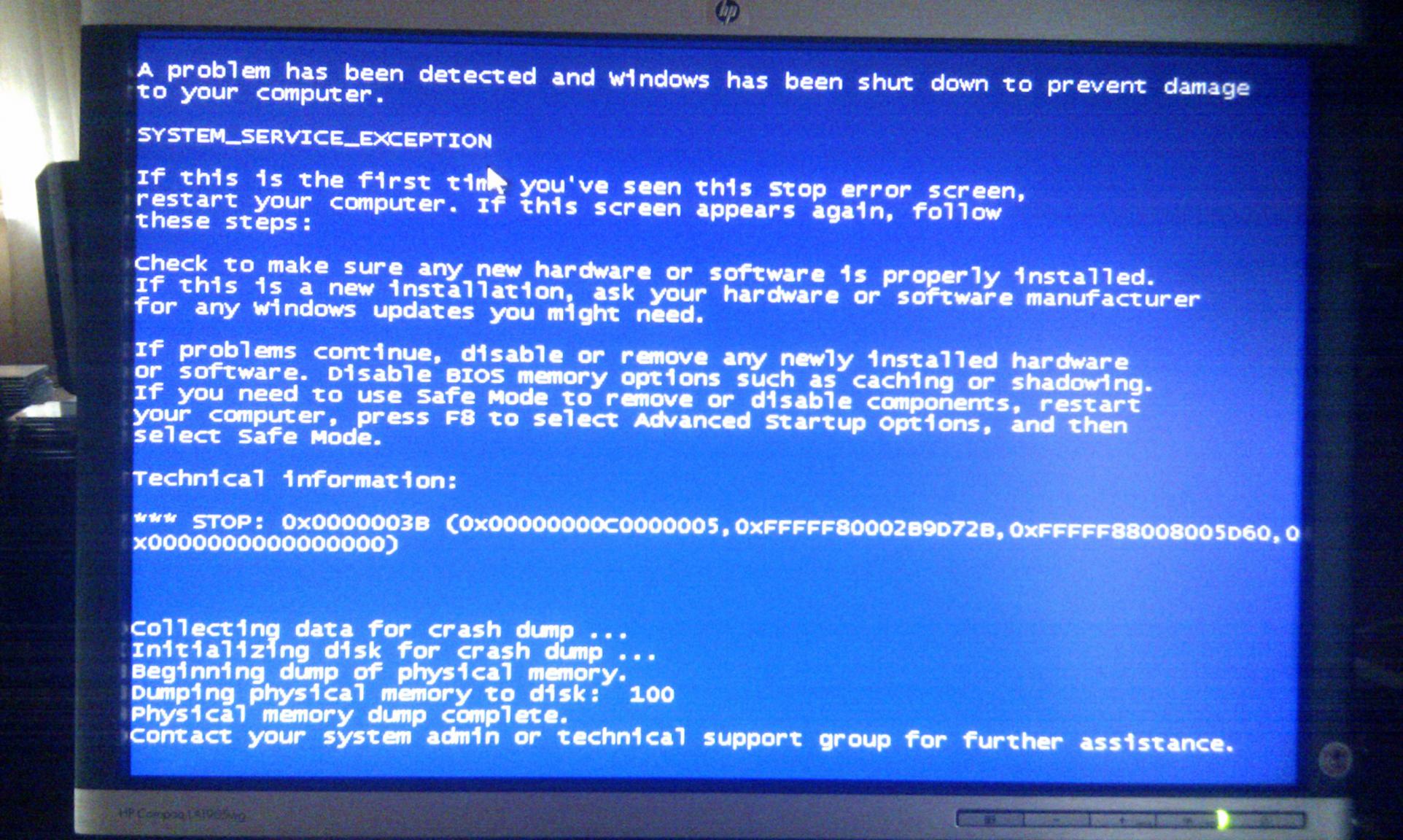

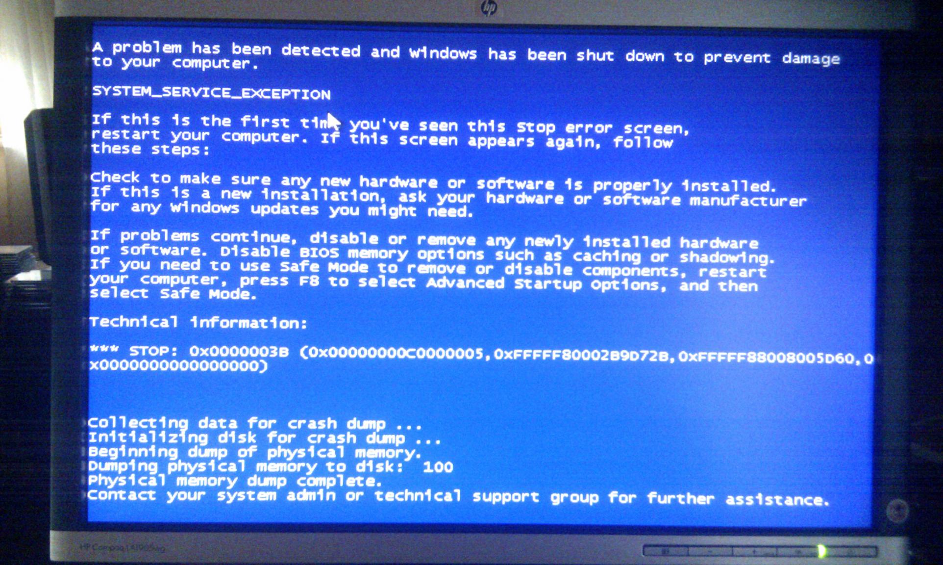

ich habe einen neuen PC zusammen gebaut, habe regelmäßig Bluescreens.
Daten: Intel E6600, 4GB Ram DDR2, Radeon ATI HD5570, Asus P5B Deluxe
Wie kann ich den Fehler eingrenzen? Hatte den ersten Absturz schon nachdem ich zum ersten mal den Desktop gesehen habe, direkt nach einer frischen Win7 Installation, als noch keinerlei Treiber installiert waren.
0x0000003B (0x00000000C0000005, 0xFFFFF80002B9D72B, 0xFFFFF8800800FD60,0x0000000000000000)

Ich habe deine Crashdumps mal duch WinDbg gejagt. Leider habe ich nicht die richtigen Symboldateien für dein System und auch nicht für die Daten NTOSKRNL, die den Absturz herbeiführt.
Ich habe jedoch die Info rausgezogen dass es sich um einen Treiberfehler handelt, und zwar einen Kerneltreiber. Er greift auf Speicherbereiche zu in denen er nichts zu suchen hat.

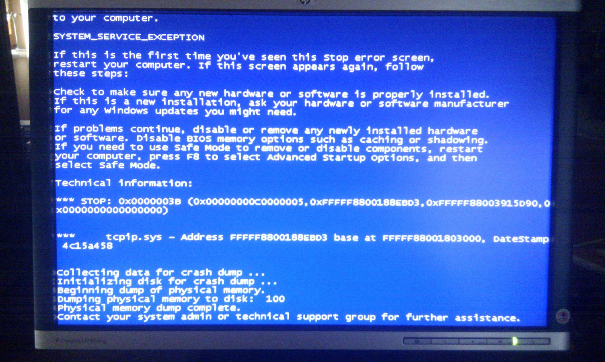

Gerade als ich den Hotfix runtergeladen habe und entpacken wollte kam wieder ein Bluescreen genau in dem Moment wo ich bei dem Hotfix auf "extract" klickte.

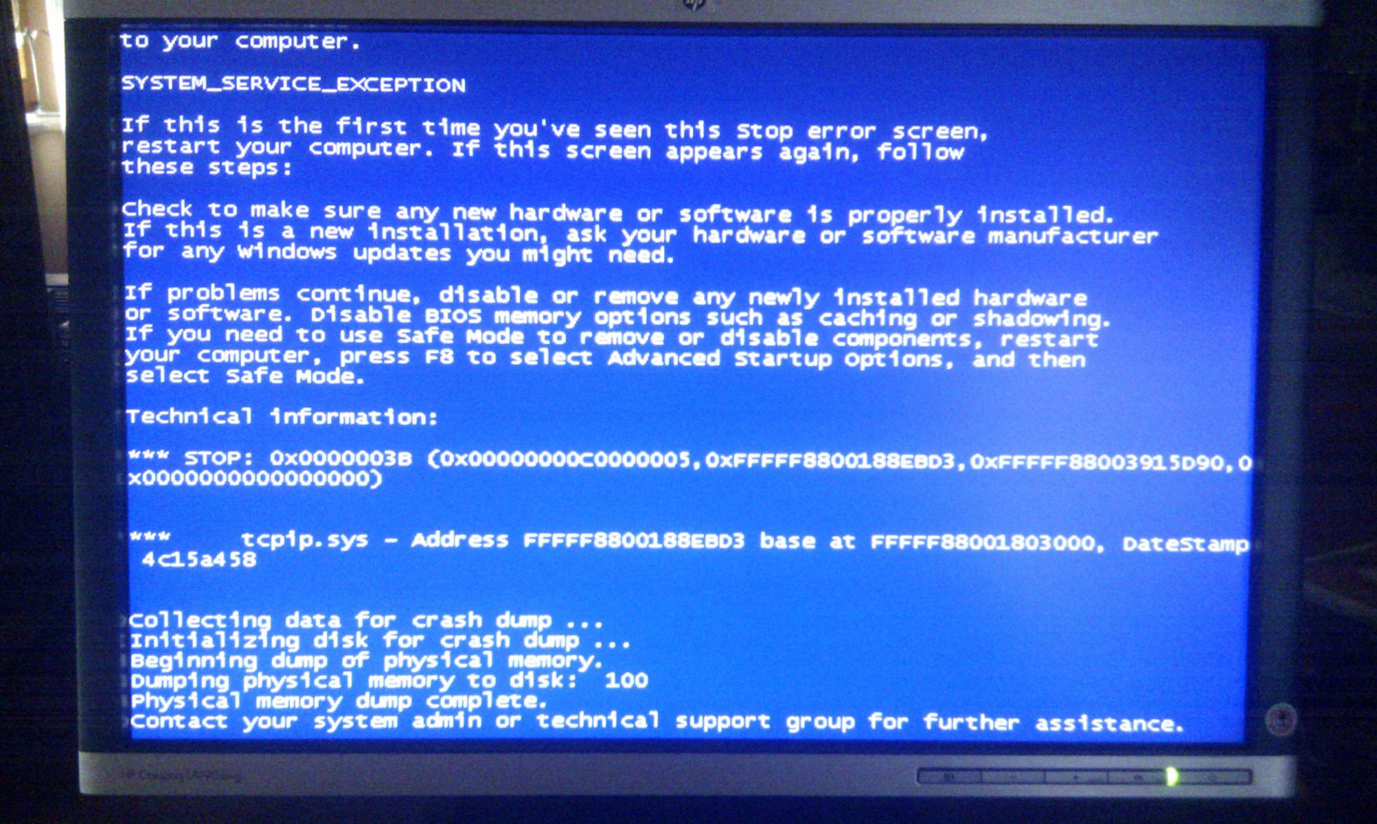

Jetzt steht da irgendwas von TCPIP.sys vielleicht ein Fehler vom FritzBox Stick?

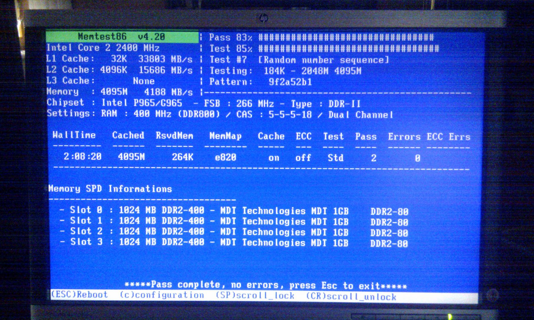

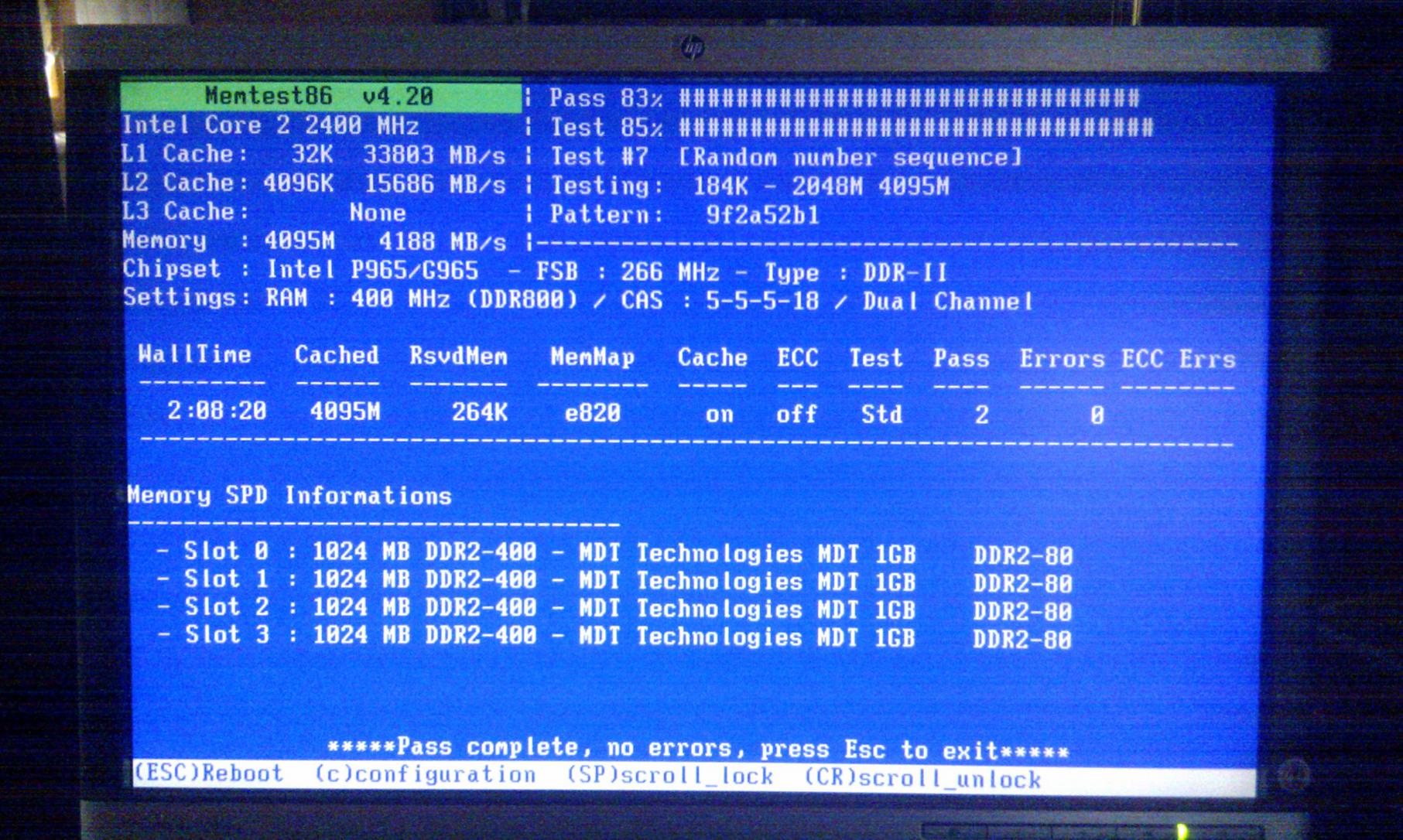

werde jetzt mal Memtest durchführen....

Dein Minidump zeigt noch einmal nen Kernelcrash (NTOSKRNL) verursacht durch einen Treiberfehler.
Dieses Mal hats die CPU aber nicht in den Kernel geschafft, sondern ist schon im Treiber TCPIP.SYS aufgeschlagen.
Müßte irgendwas mit Netzwerk und Treibern zu tun haben. Entweder Fritz-Treiber, Antivirus oder Firewall.

Da ich noch kein Antivirus und noch keine Firewall außer der Standardwindowsfirewall installiert habe bleibt wohl nurnoch der Stick übrig. Memtest ist jetzt bei 35% das lass ich jetzt trotzdem noch zuende laufen, aber bis jetzt scheint es keine Fehler im RAM zu geben.

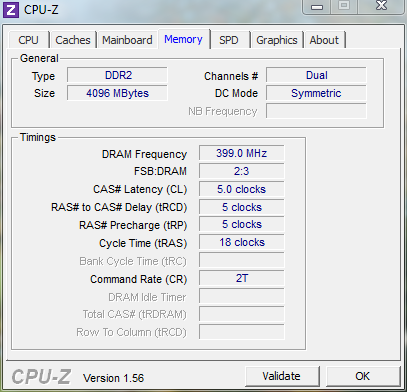

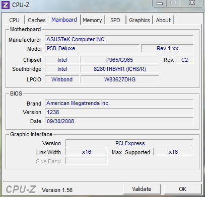

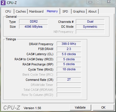

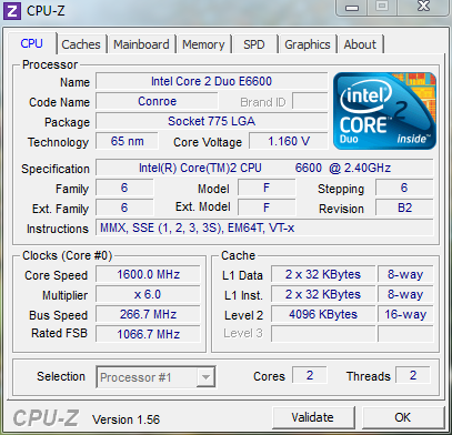

Mache noch ein Screenshot vom CPU-Z Reiter "SPD".
Sind das vier identische RAM Riegel?
Lasse zunächst noch Memtest laufen (mind. 2-3 Std.) teste dann das System zunächst mit nur zwei Riegeln. Ich tippe darauf, dass die Fehler aufgrund der Vollbestückung auftreten.
Läuft das System mit zwei RAM Riegeln stabil, liegt das Problem auf der Hand (welches dann mit manuellen RAM Einstellungen und höherer NB-Spannung gelöst werden könnte).
Edit...oder nur mit einem RAM Riegel, wie bereits empfohlen...

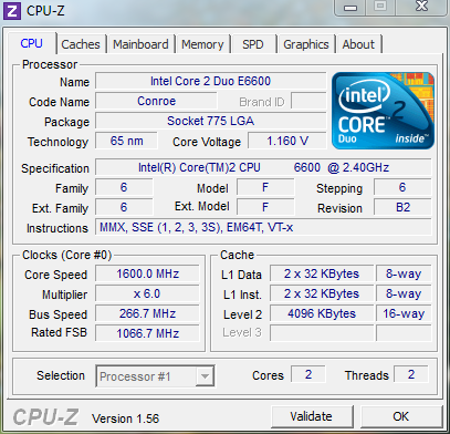

CPU ist auch gleich geblieben? Die Bios Einstellungen sind auch noch identisch?
Mit Prime95 und Furmark (gleichzeitig) solltest du das NT max. belasten können.
Lasse zur Sicherheit auch den Fritz-Stick während den Tests weg.
Ich glaub schon, ich hatte damals Vista-64 :)
CPU war und ist der Intel E6600
Memtest jetzt bei 80%
Edit:
Also Memtest 100% keinerlei Error

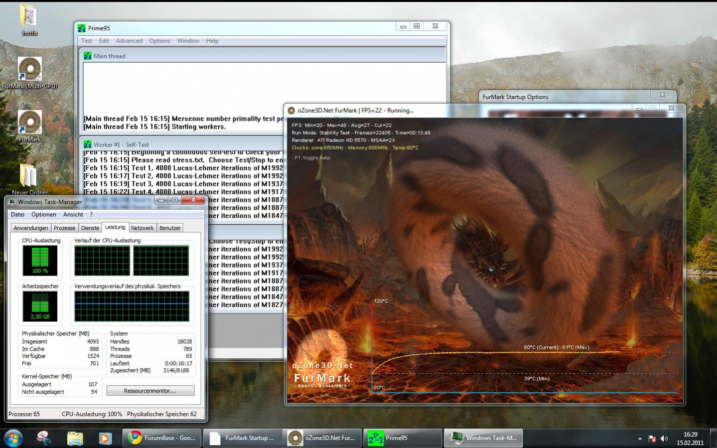

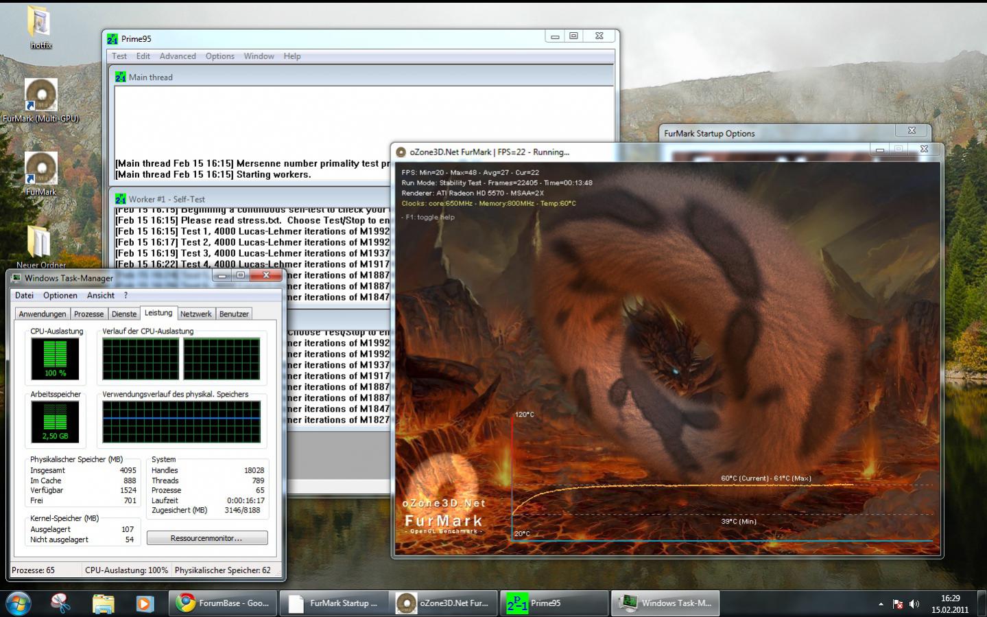

Furmark + Prime 20min laufen lassen alles stabil!
Für mich eindeutig ein Software/Treiber Konflikt.

Memtests sind so aussagekräftig wie Guido Westerwelle.
Hast du denn jetzt die RAM-Module einzeln laufen lassen?
