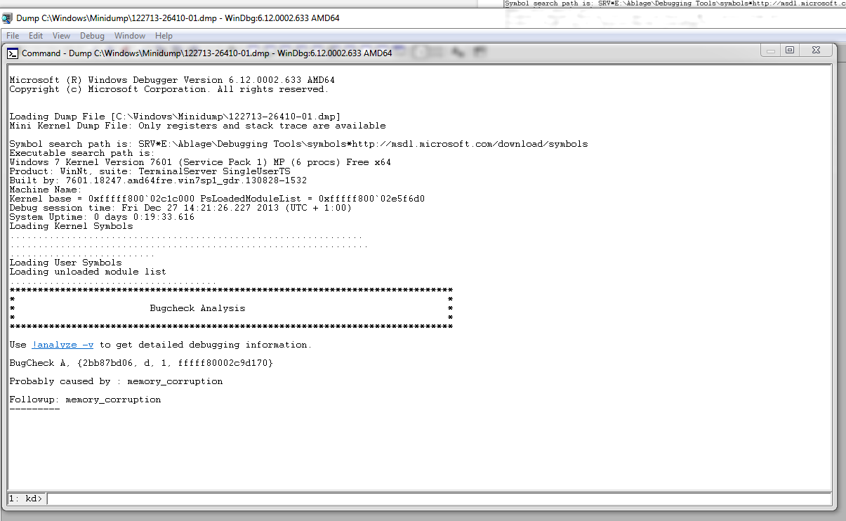

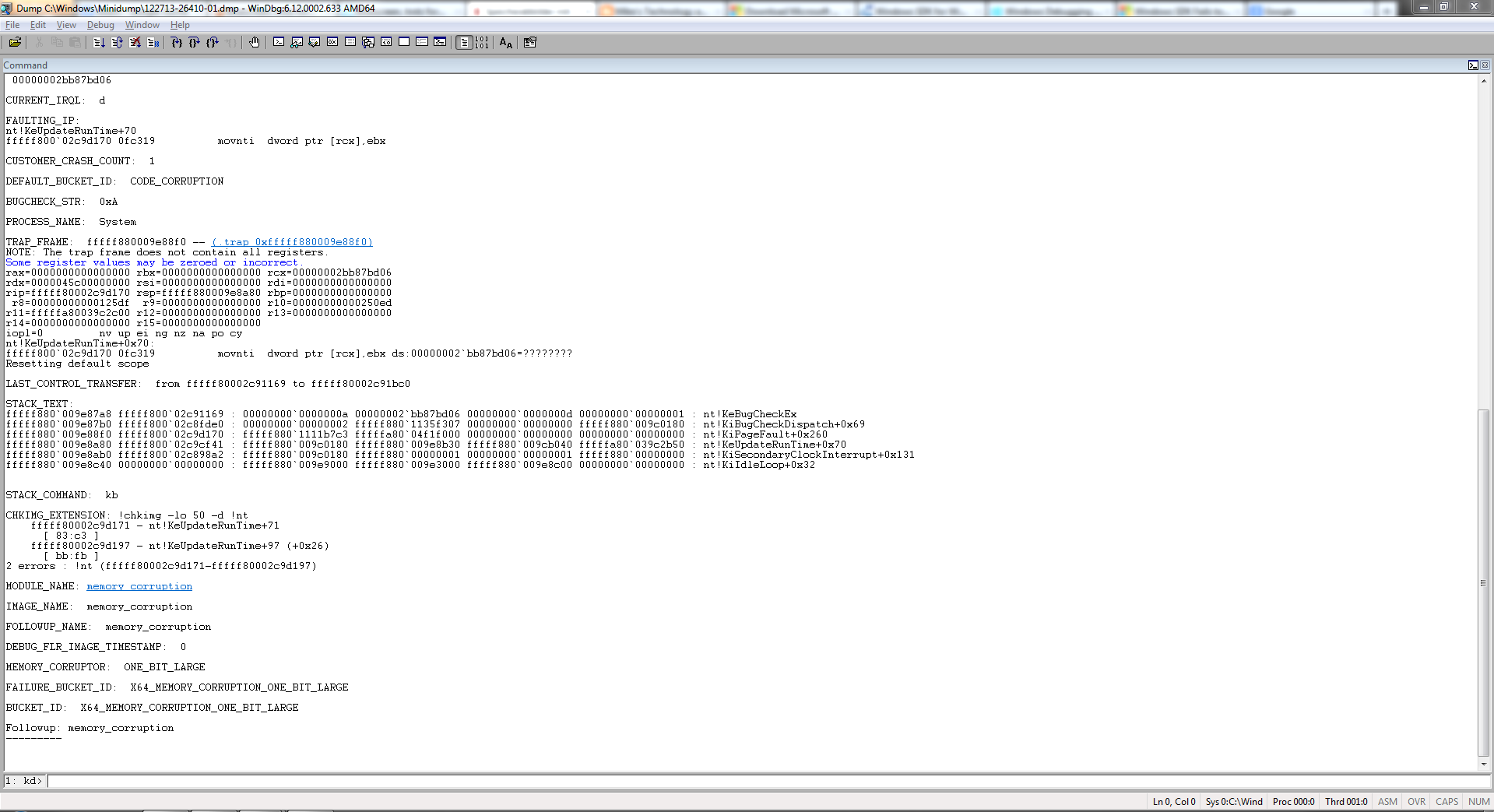

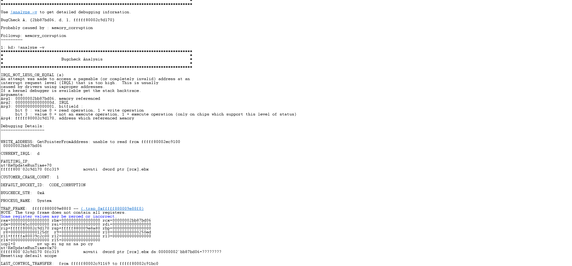

Ich hoffe man kann was erkennen. Die Auswertung fällt mir etwas schwer, da ich da nicht wirklich was erkenne. Ist hier jemandes Auge vielleicht geschulter, als meines? :3

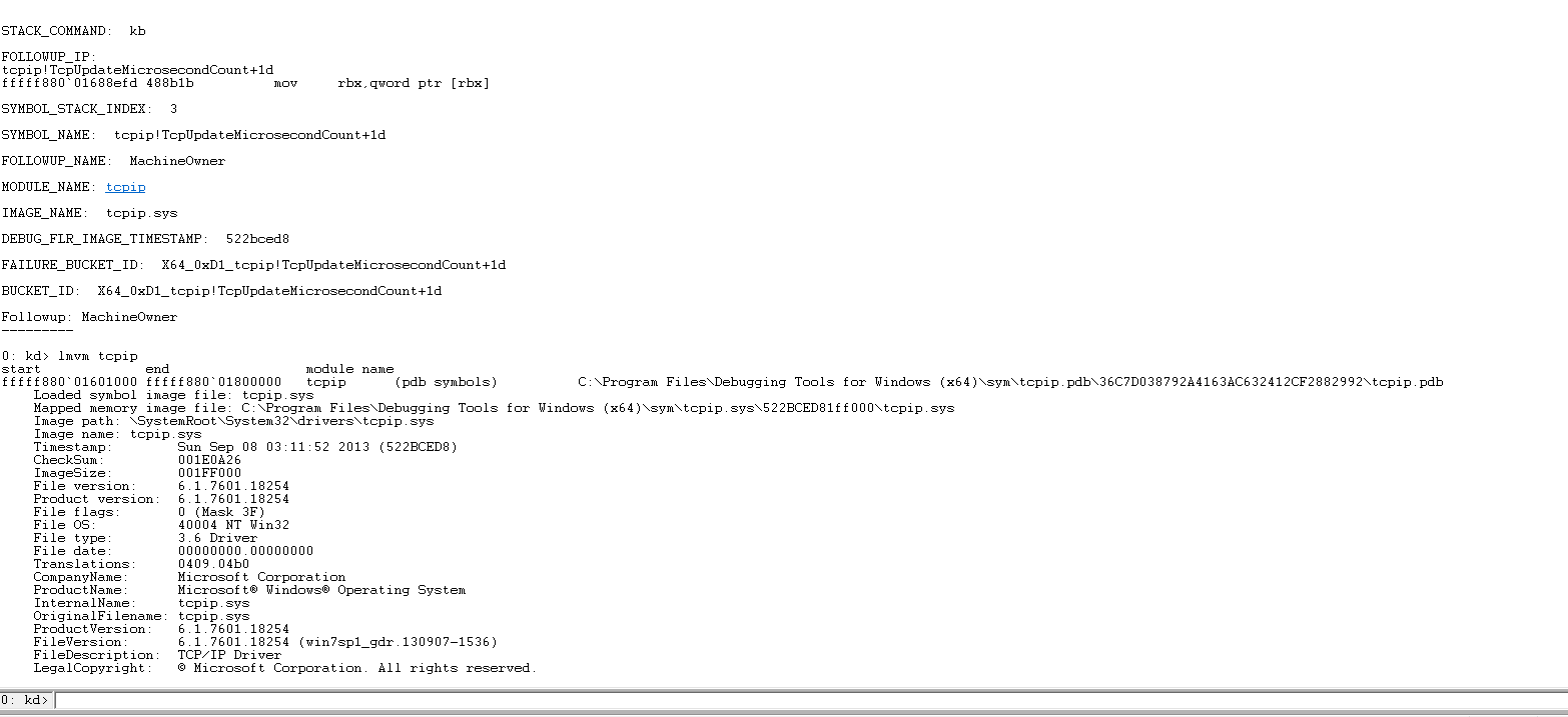

Unbenannt4.PNG Habe nun einen anderen Report gesucht und diesmal eine andere Ursache gefunden.
