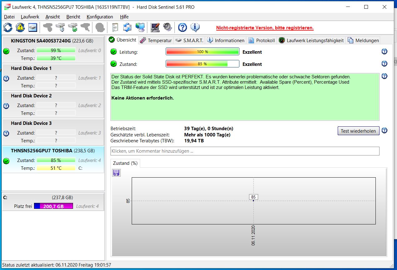

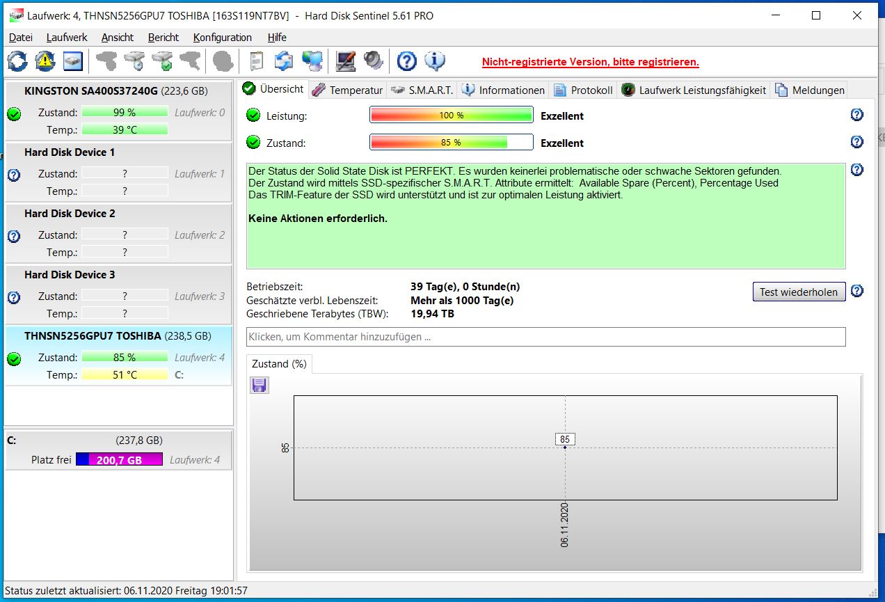

Mach mal Screenshot mit Harddisk Sentinel und poste es mal.

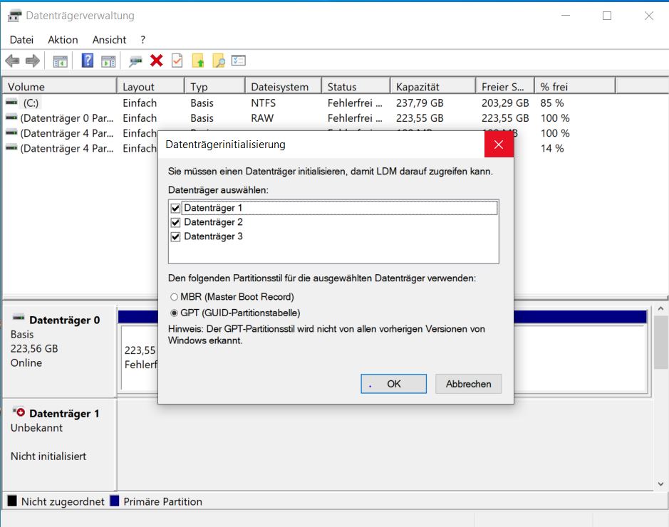

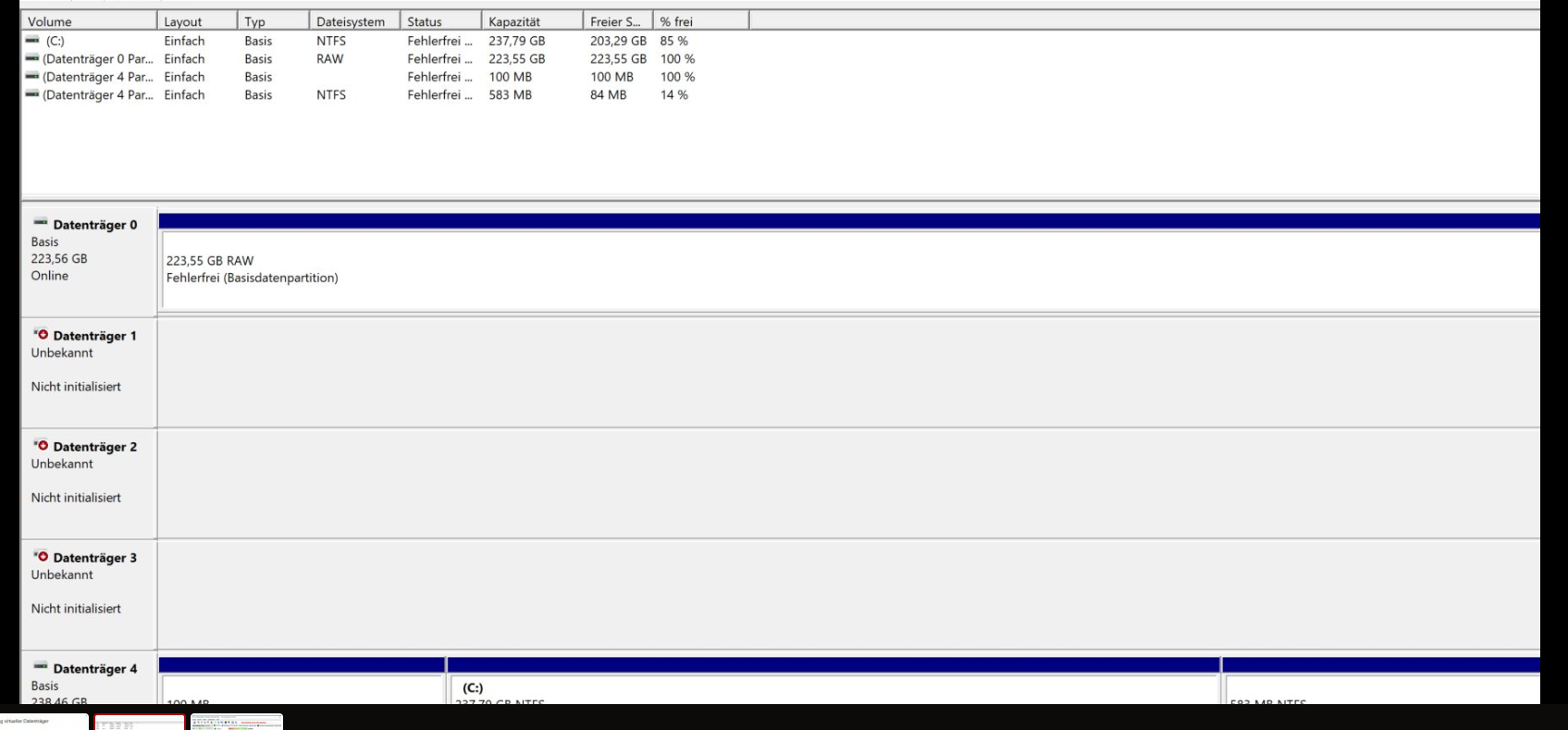

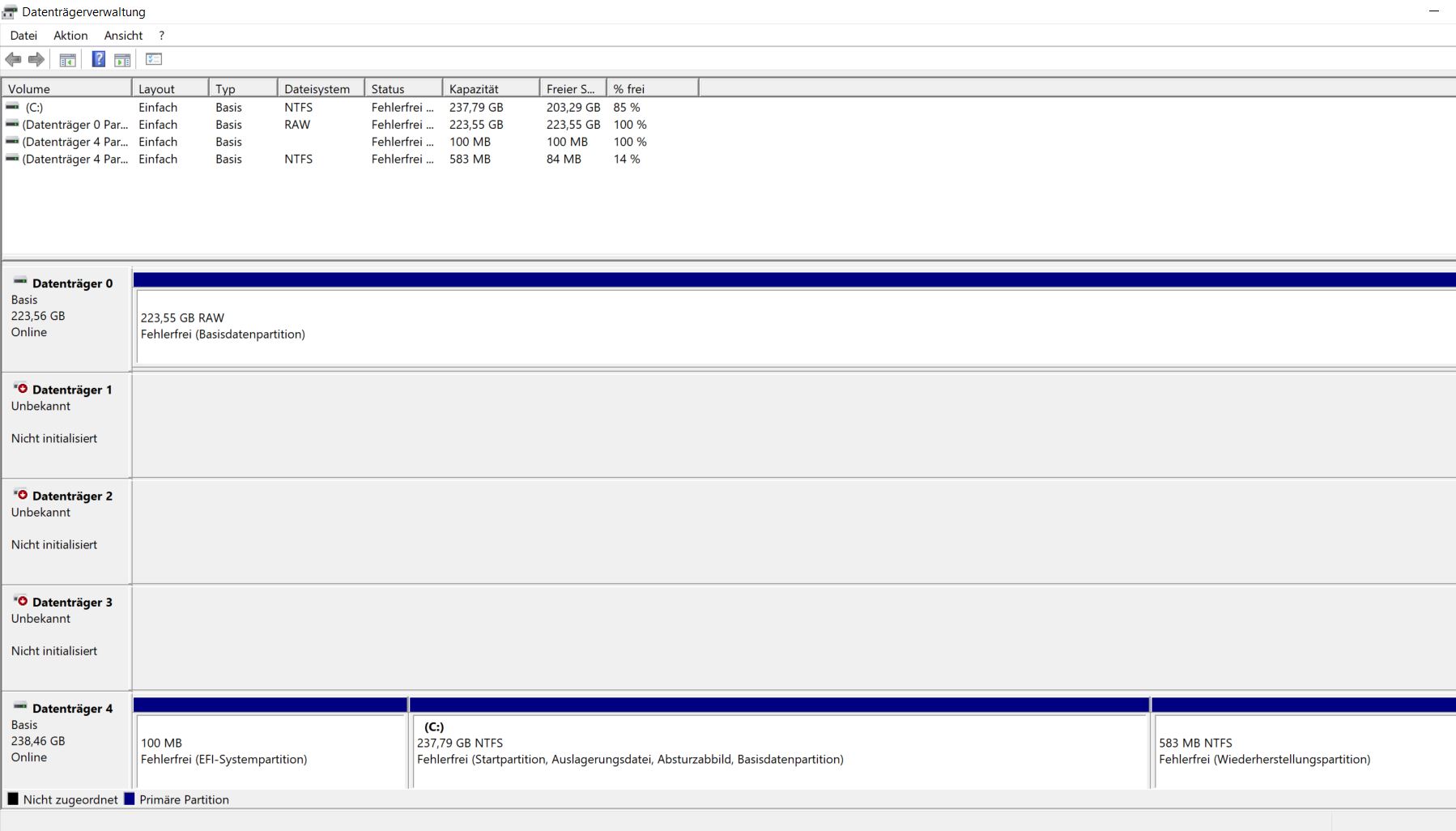

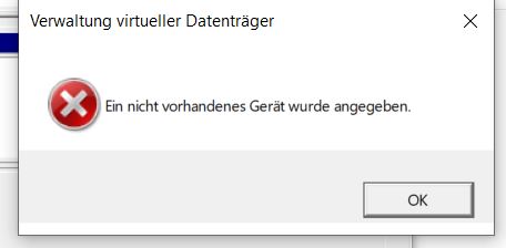

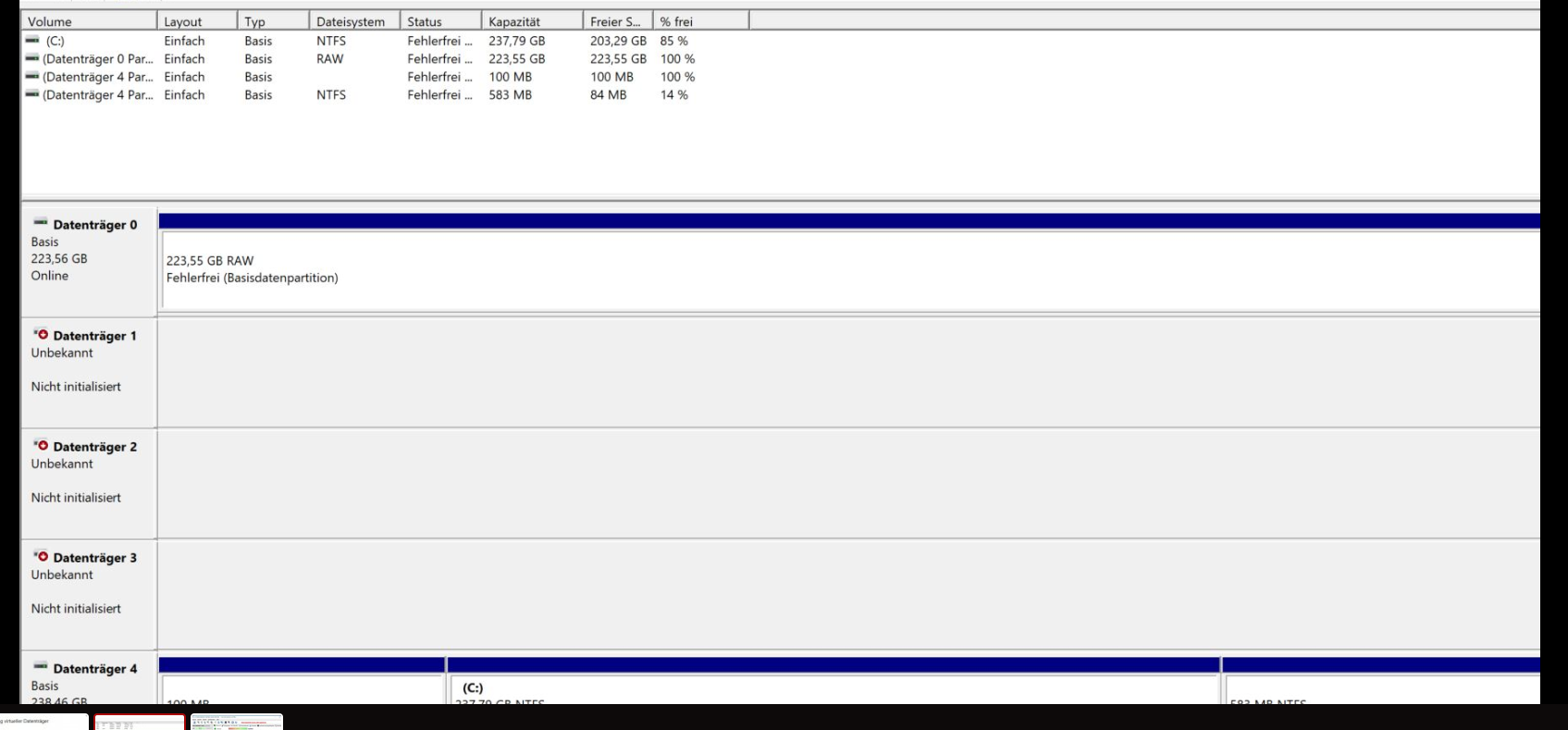

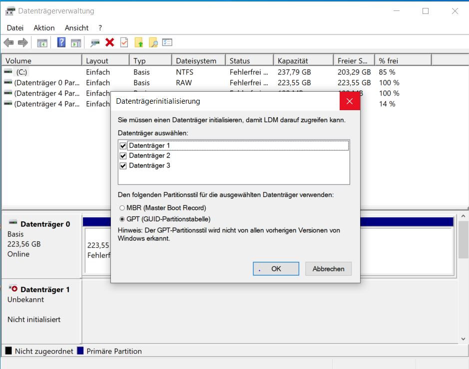

  • Bei der Datenträgerverwaltung kam ein Fehler, siehe Anhang.
Sobald ich auf ok drücke, kommt der nächste Fehler (nächstes Bild)
- Von Harddisk Sentinal ist auch ein Bild im Anhang (Bild S4)

Da sind ja nur defekte Festplatten. Wie hast du das denn angestellt?
Mal Datenträger 0 - 1 - 2 -3 abhängen.
Und Datenträger 4 an Port von 0 hängen.

Es sind nur 2 verbaut, die M2 von Toshiba und die SSD von Kingston.
Da steht Excellent/Gut und im Betrieb laufen die ja auch.

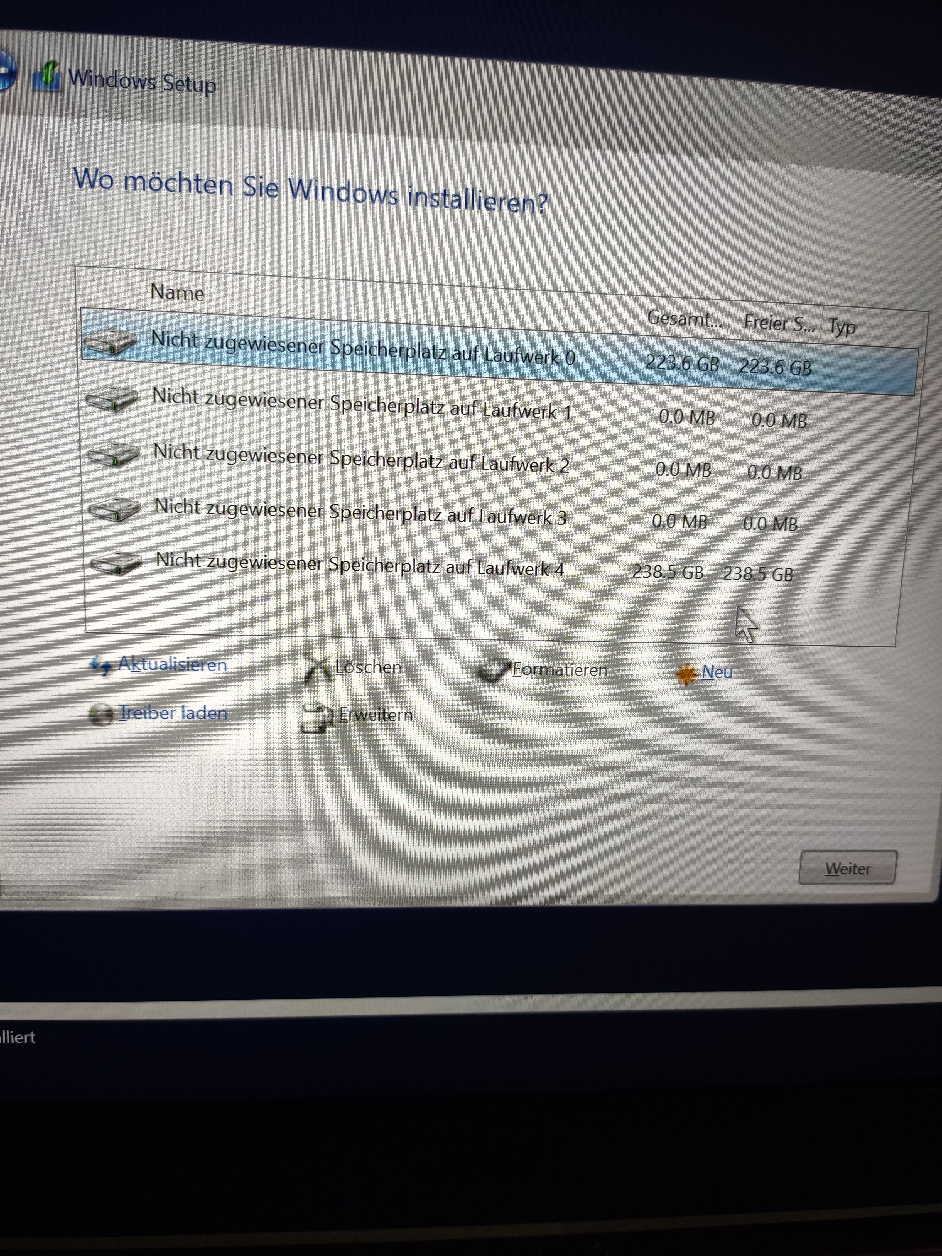

Wie kann es dann sein, dass ich am Ende angeblich mehrere Platten angezeigt bekomme bzw. Mehrere Partitionen?

Dann stellt sich mir die Frag, was Datenträger 1 - 2 und 3 ist? Hast du einen USB Hub, oder ist das eventuell ein SD Kartenträger?

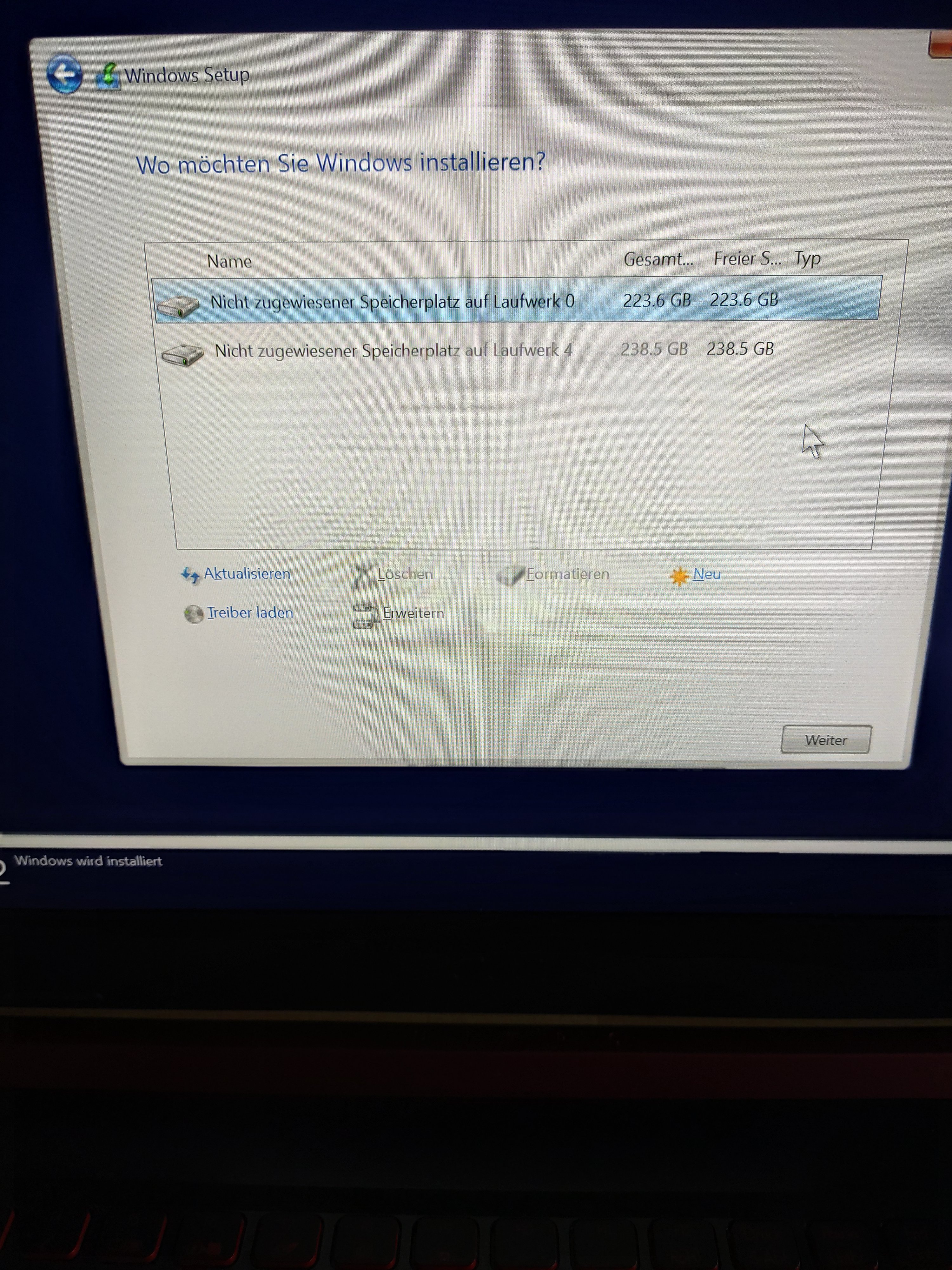

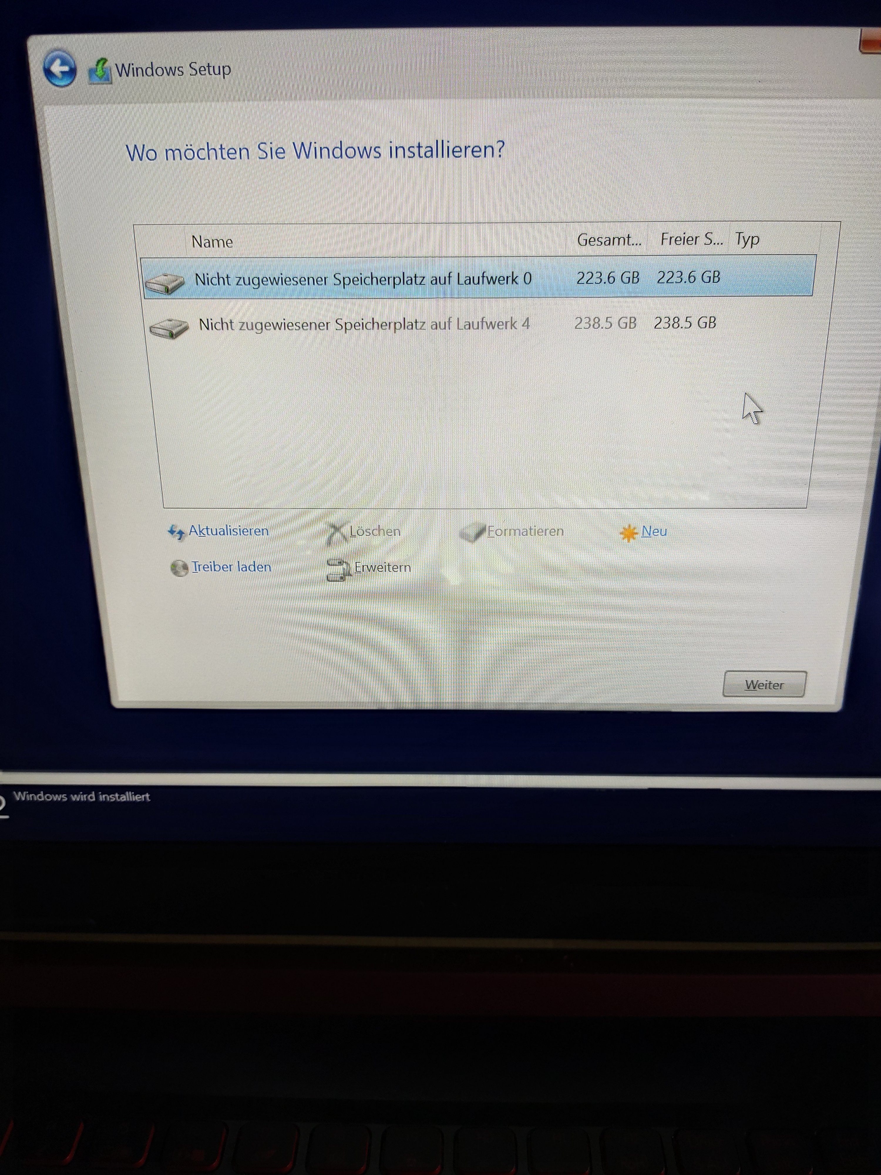

Also:
Habe alle Partitionen gelöscht, dann bleibt das was auf Bild 1 zu sehen ist.
Wenn ich dann aktualisieren drücke, dann sind nur noch Laufwerk 0 und 4 da.
Wenn ich dann nicht installiere sondern einfach wieder abbreche und in das Menü gehe, dann sind wieder Laufwerk 1, 2 und 3 da.
Wie kann das sein?

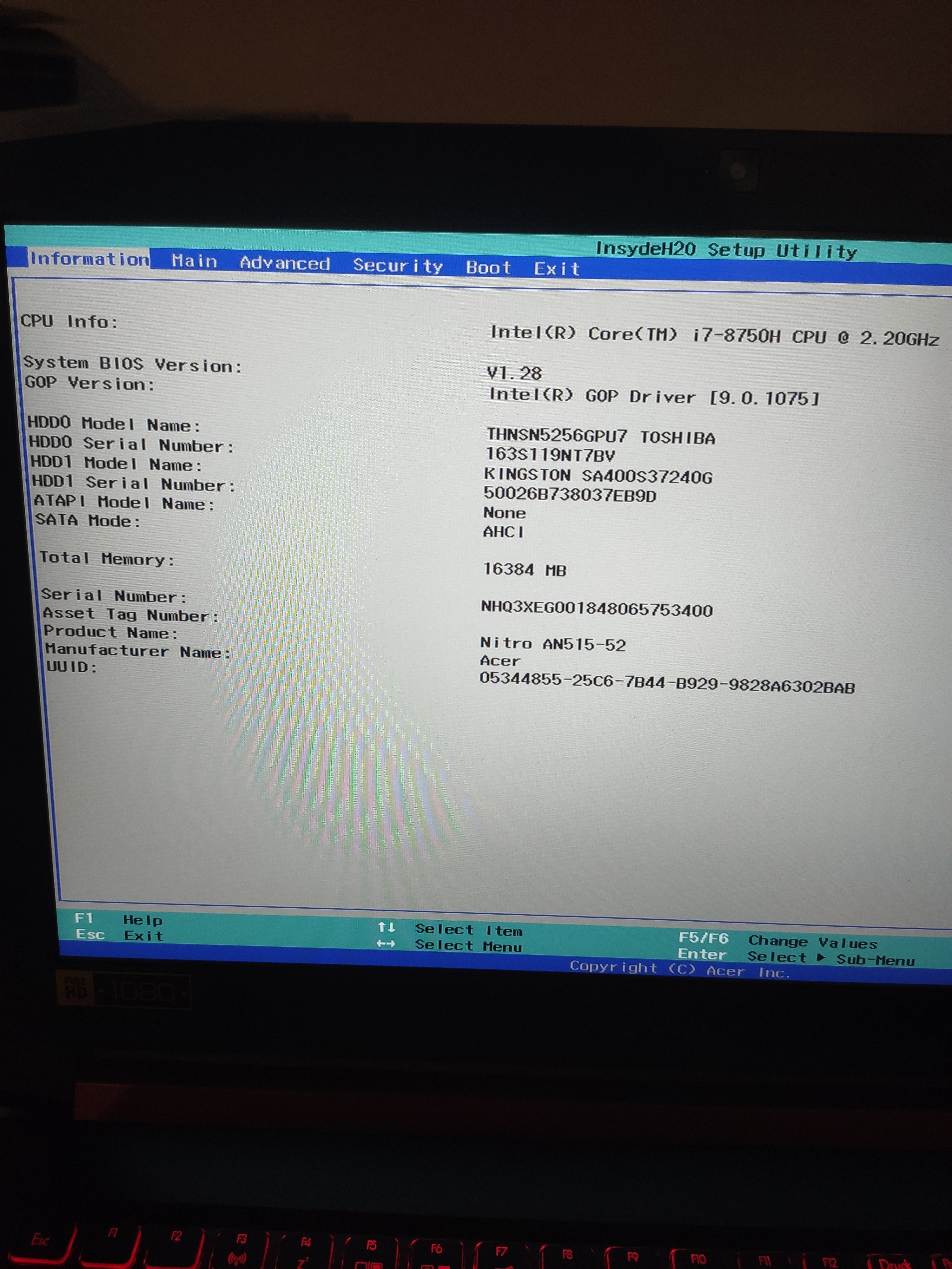

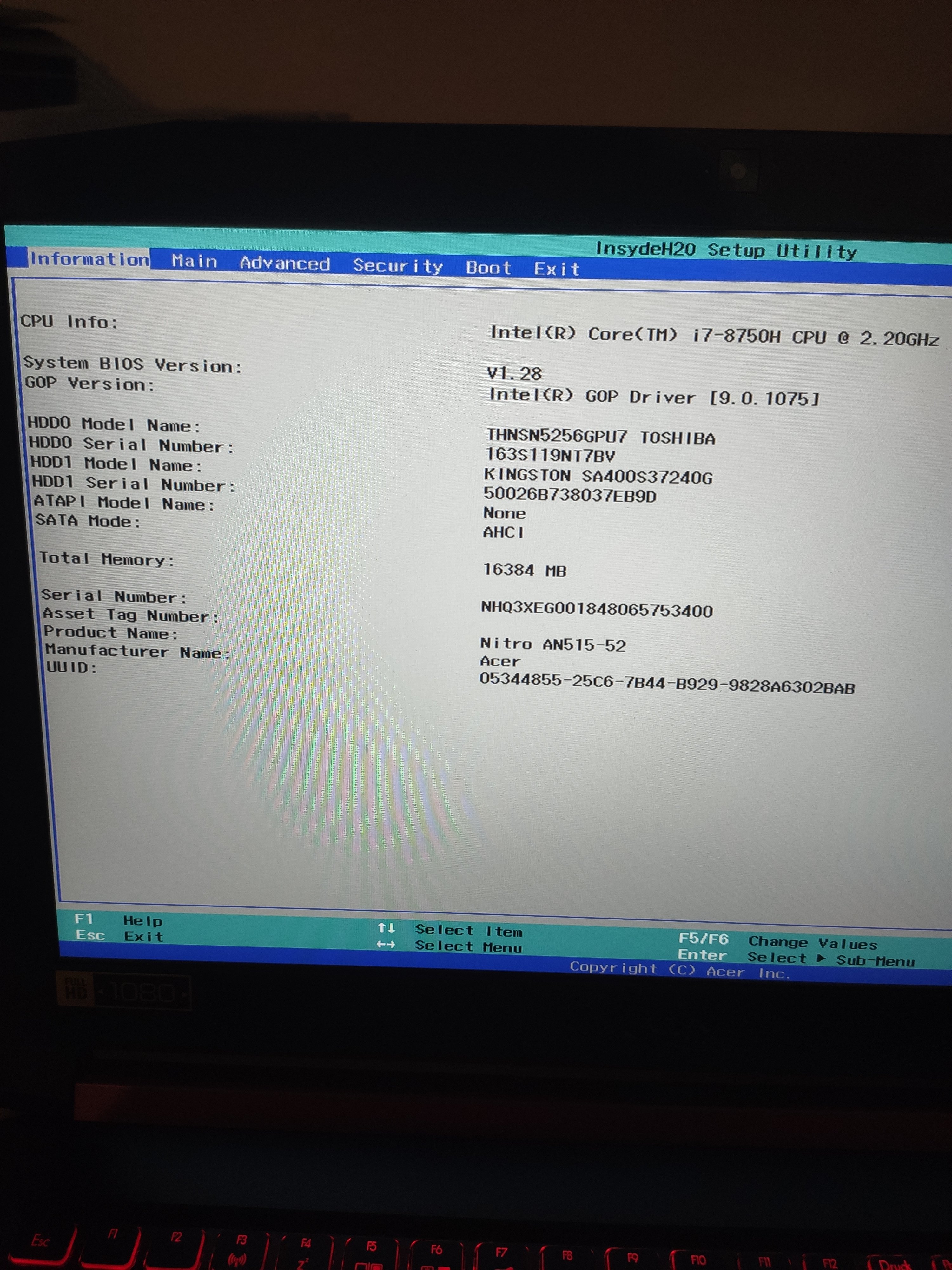

Im Anhang ist noch ein Bild vom BIOS.
LG

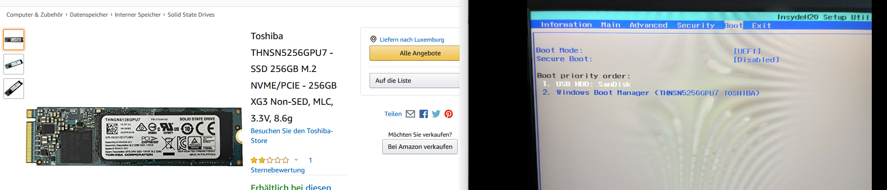

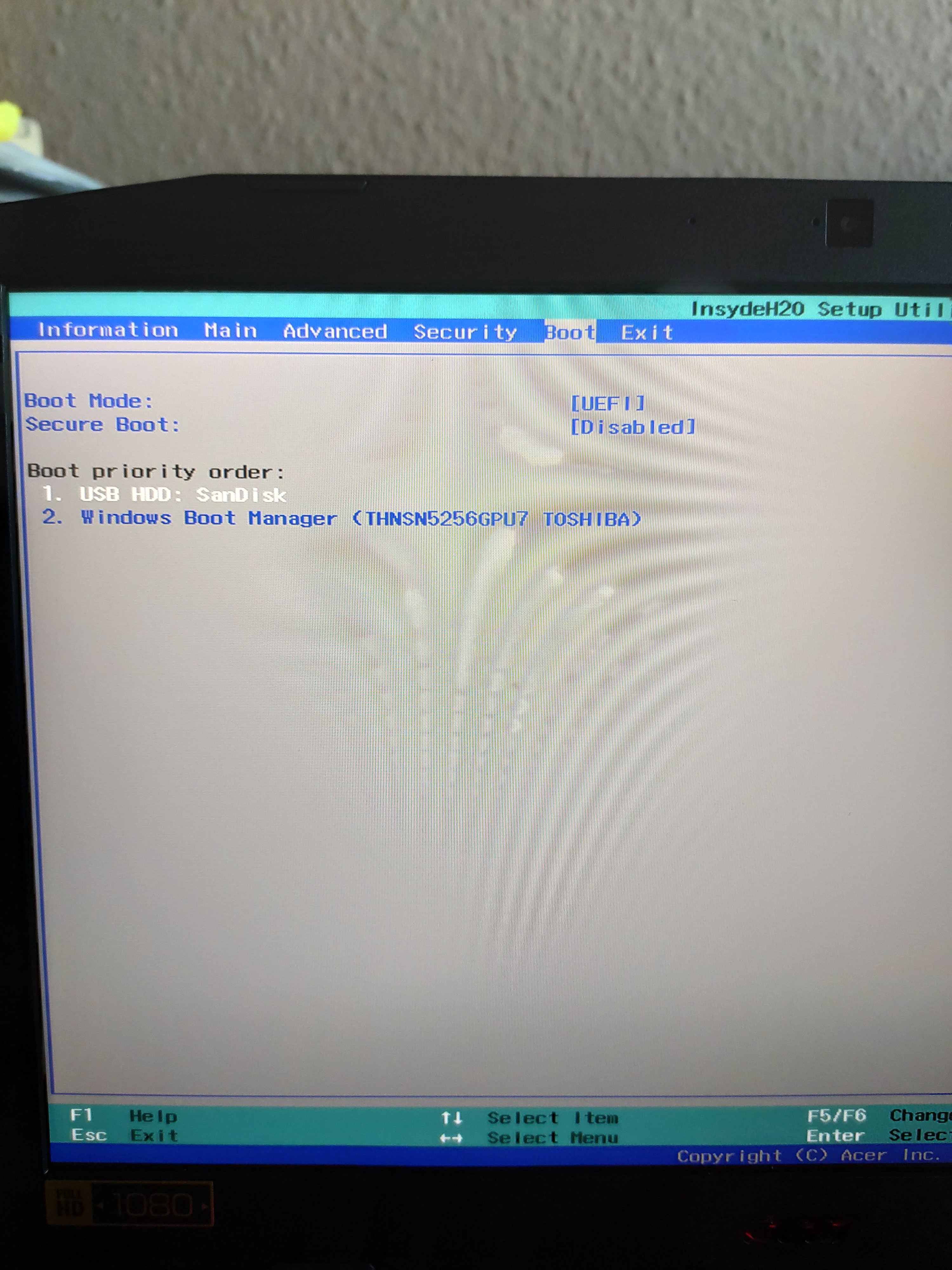

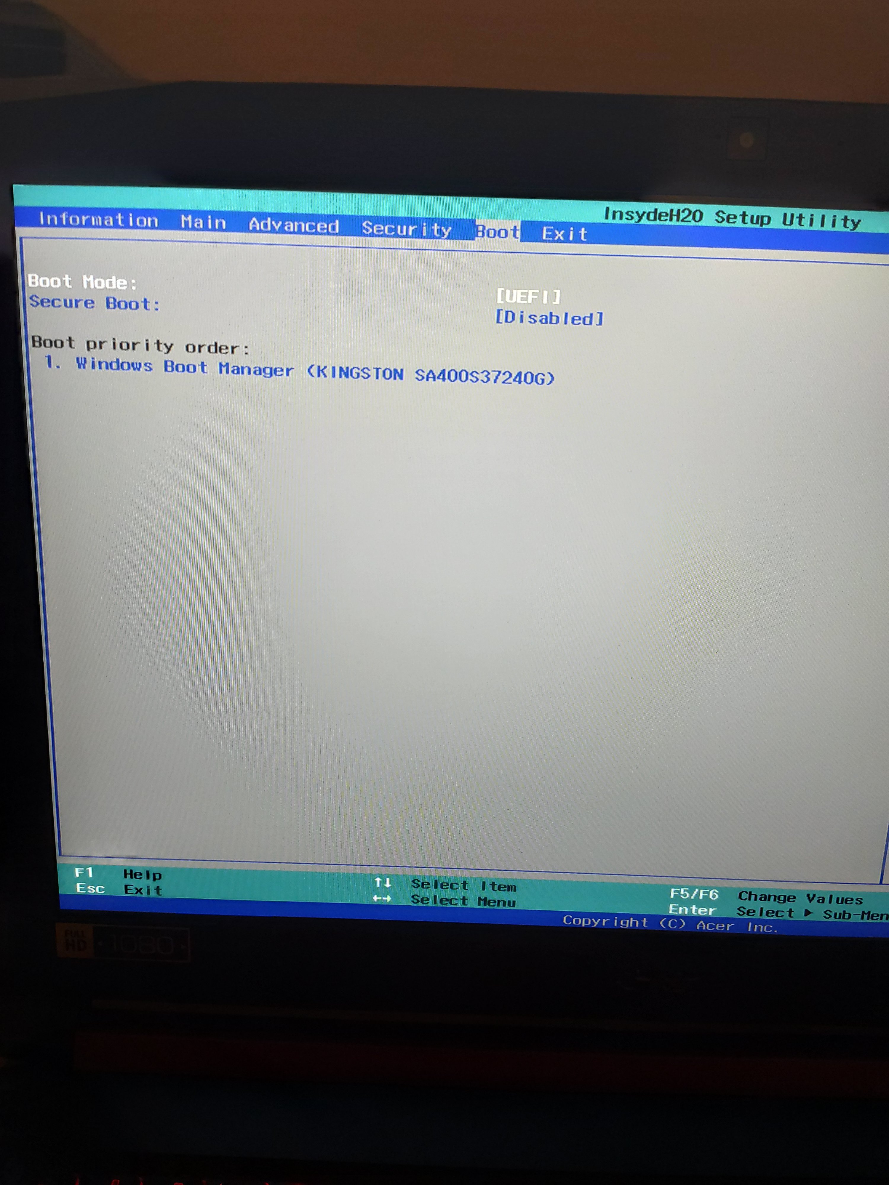

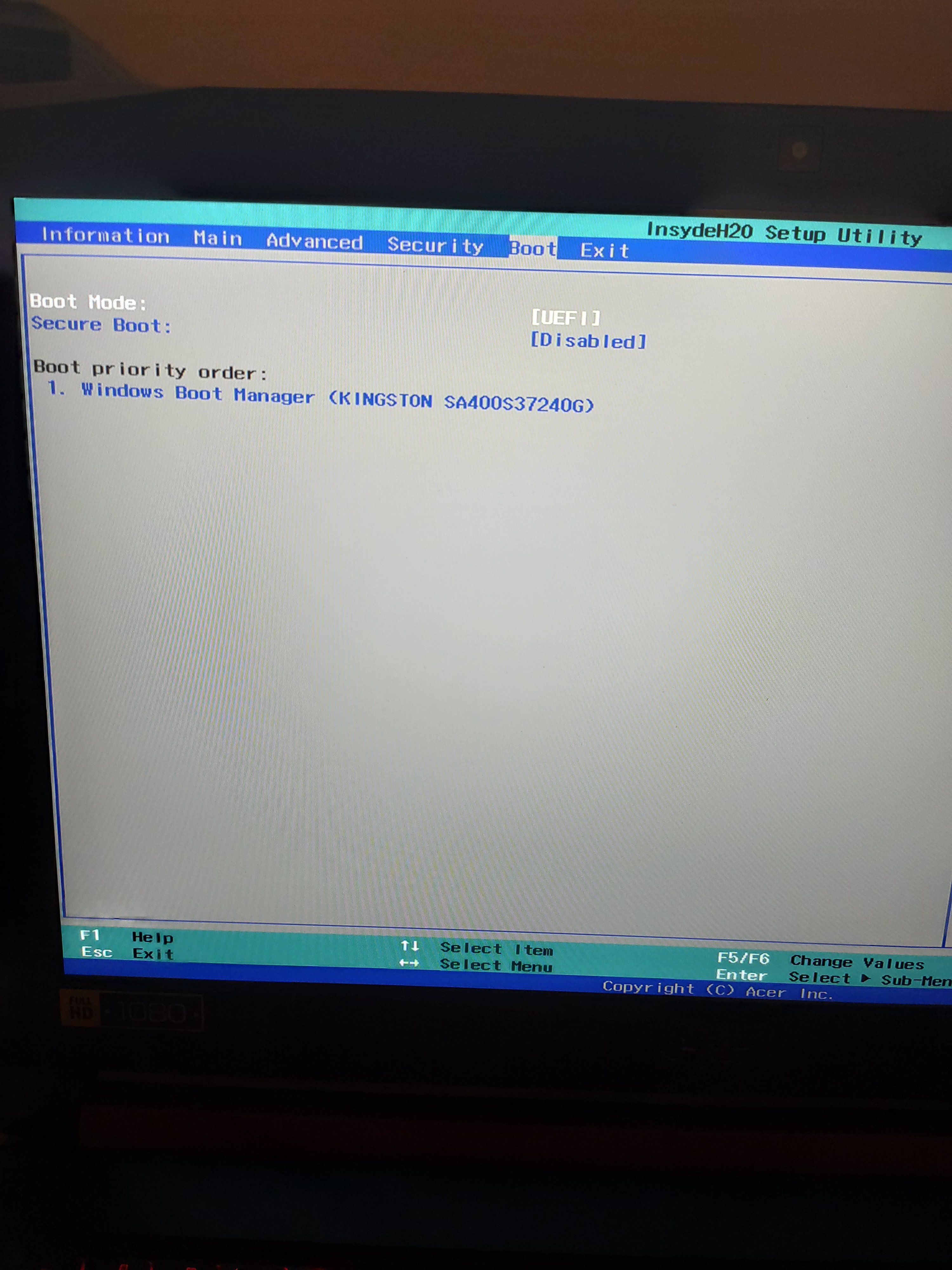

Ja hat es, aber da ist nichts eingesteckt.
Was mich auch wundert, die M2 ist nicht bei der Bootreihenfolge aufgelistet aber bei Informationen sieht man sie.
Wenn ich die Installation vom USB Stick machen möchte dann wird sie angezeigt.
Hab die SSD ausgebaut, USB Stick raus.
Dann kommt die Meldung No Boot device.

Laut deinem img_20201107_155229-jpg.989470 wird sie doch im Bios angezeigt.
Und laut deinem Bild S3 aus #8 wird sie auch mit einer Windows Installation gezeigt..
Sorry, da hast du recht.

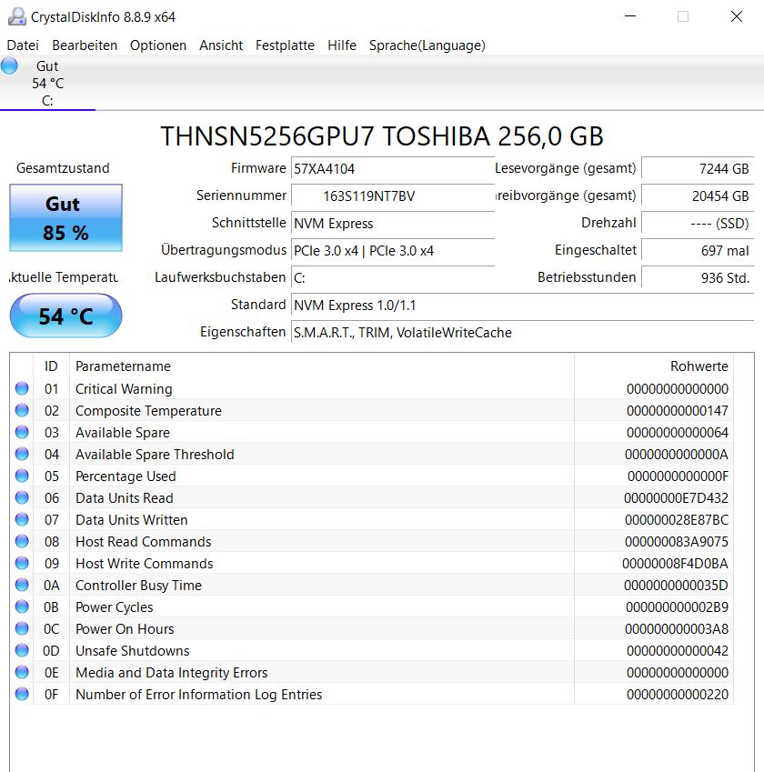

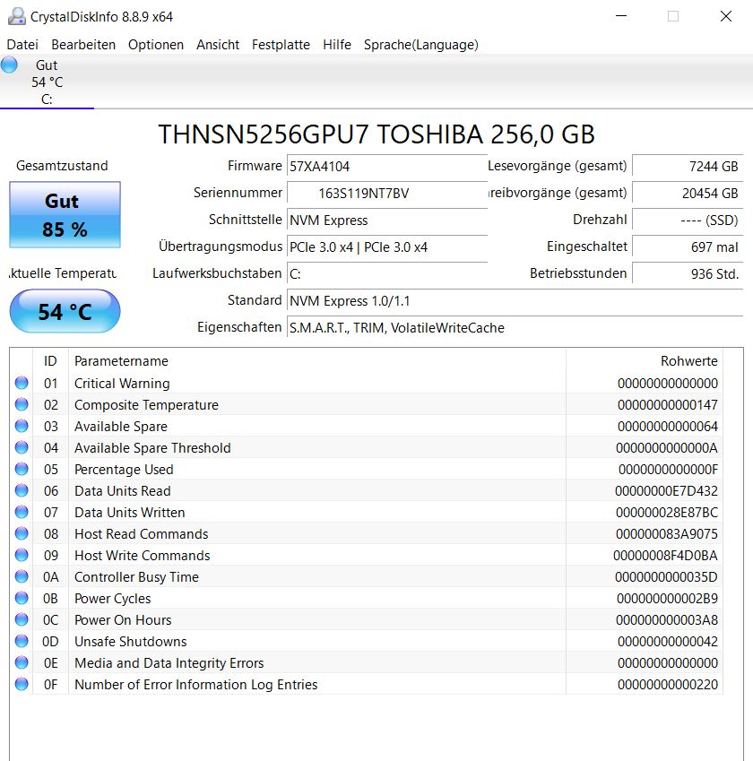

Hier der Screenshot von CrystalDiskInfo.

Es werden auf jeden Fall immer 3 Speicherplätze bei der M2 zusätzlich erstellt, selbst wenn die SSD ausgebaut ist.
Sobald ich aktualisiere verschwinden diese und beim Neustart sind die wieder da.

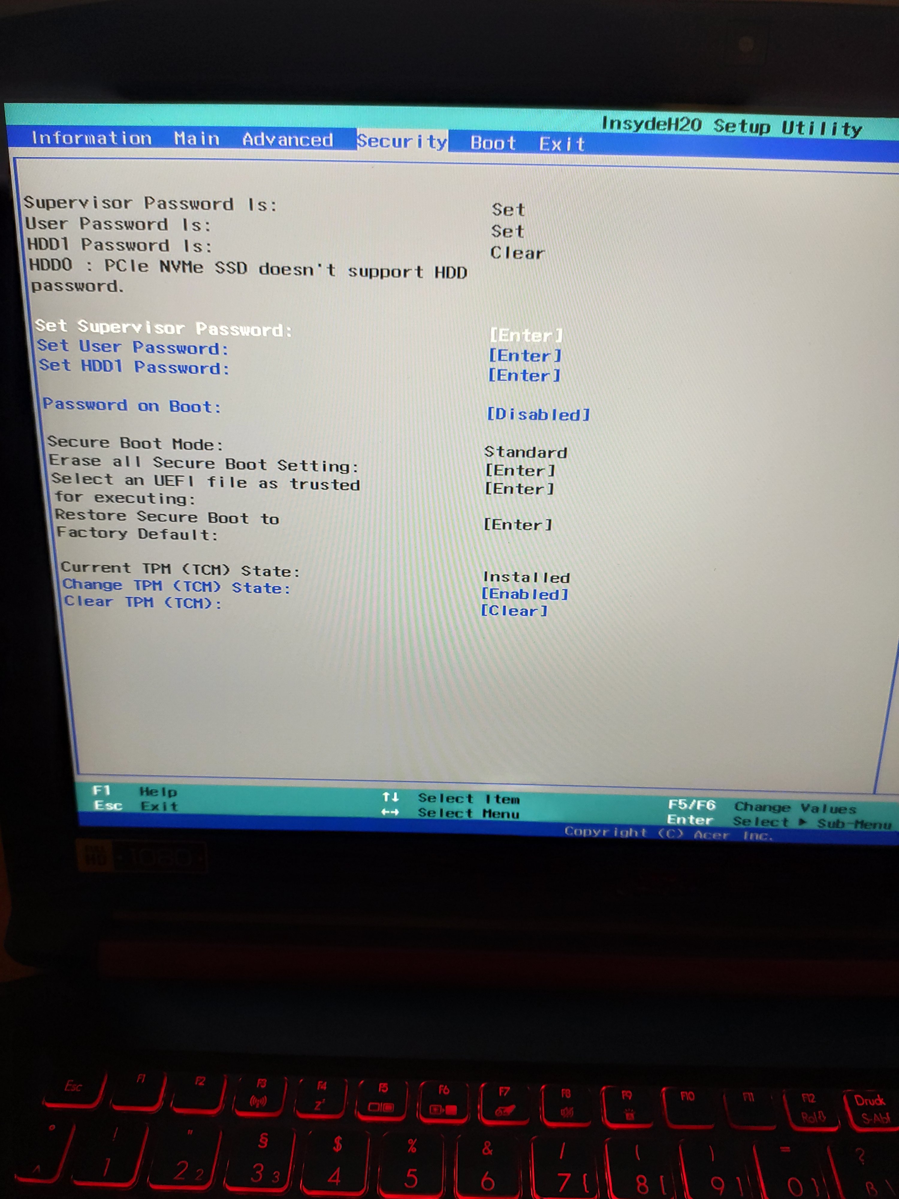

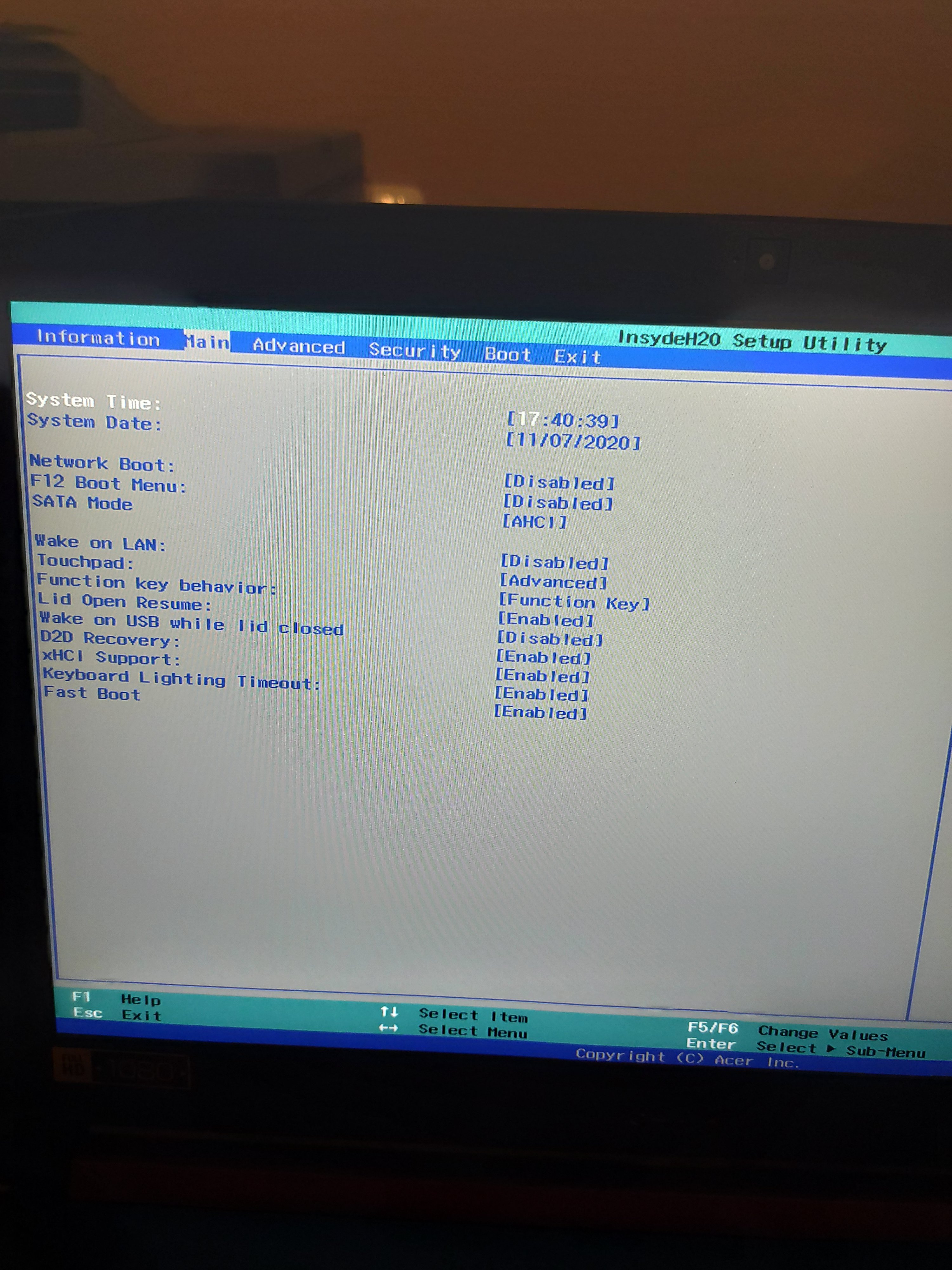

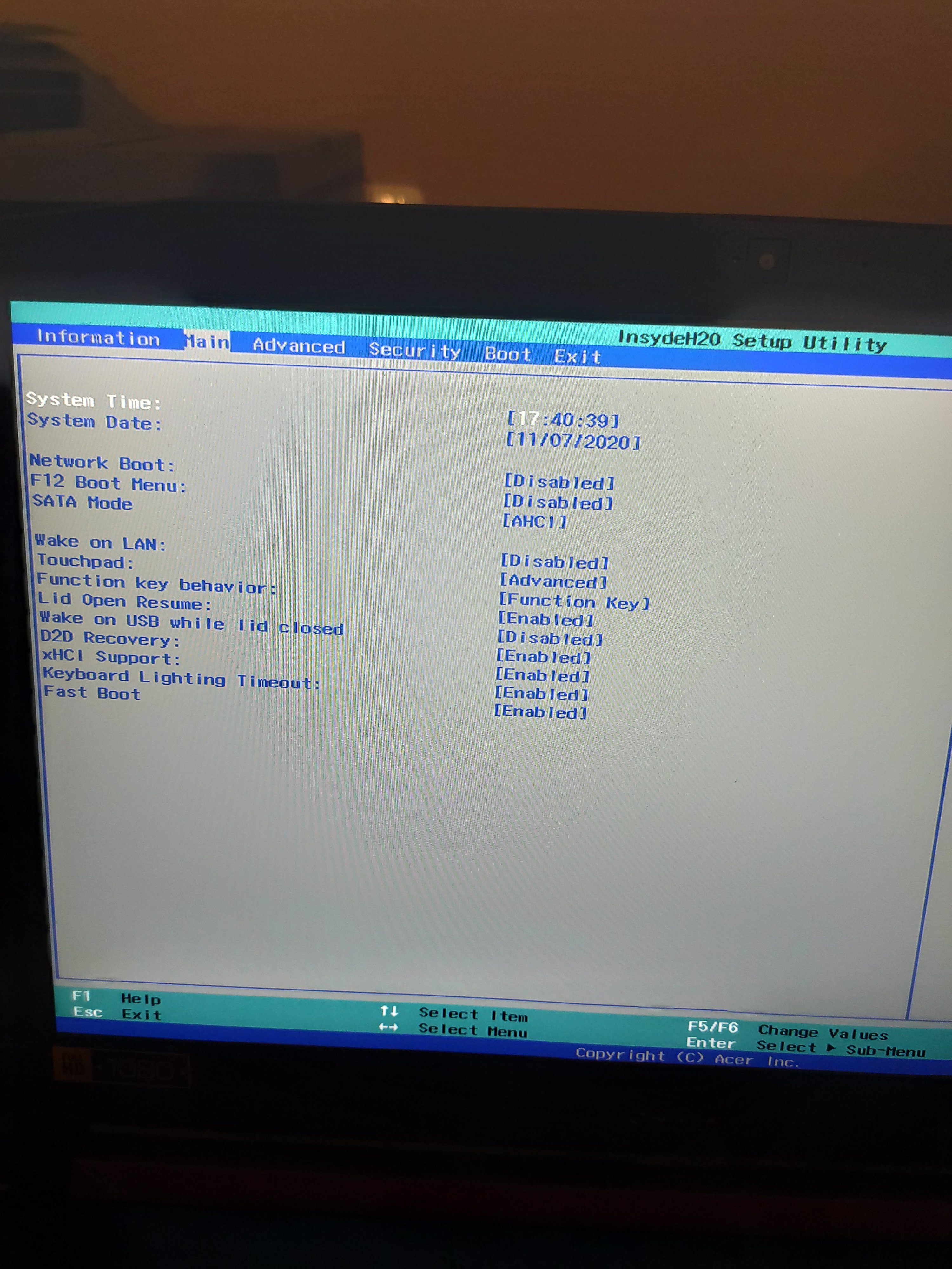

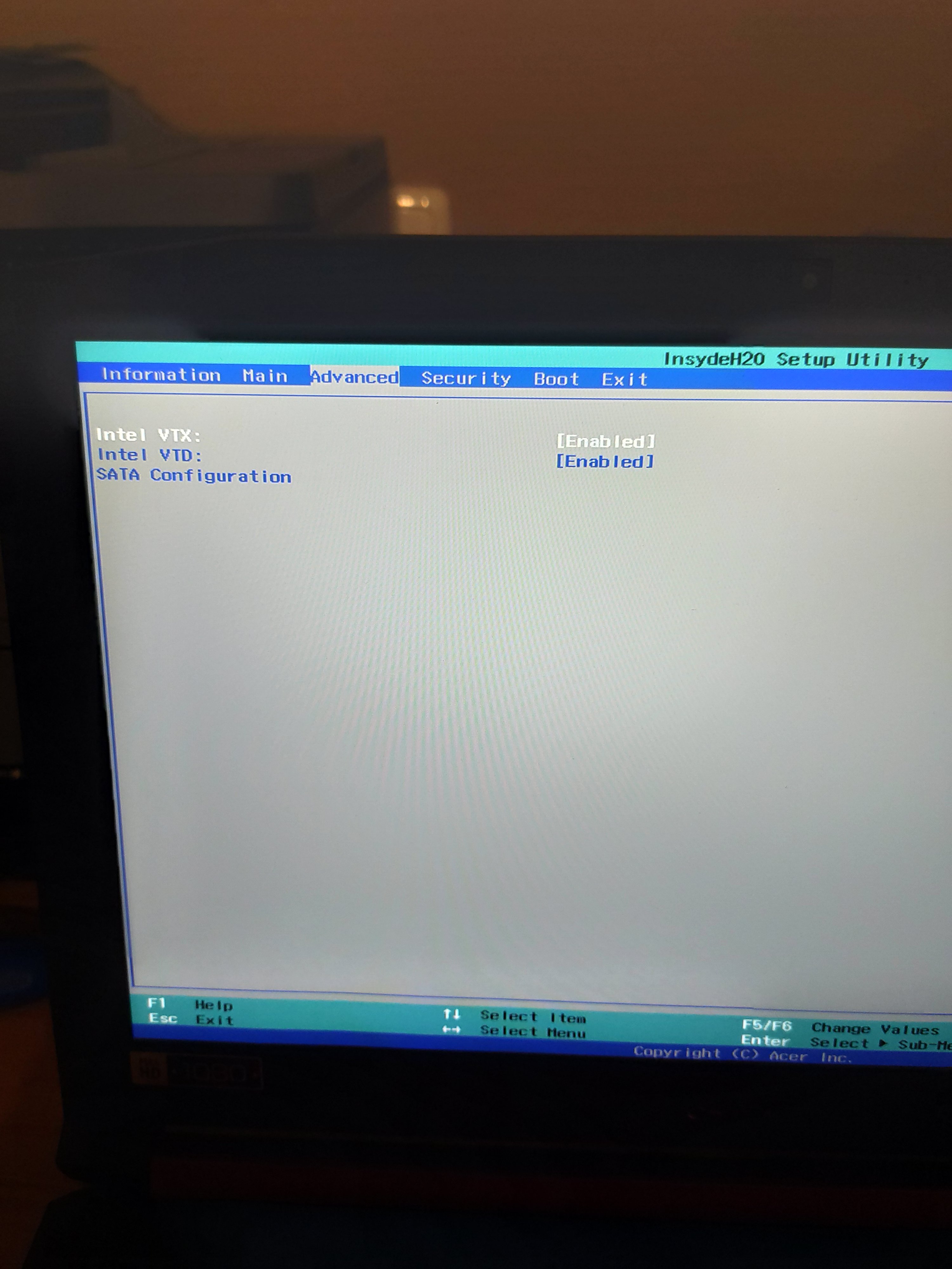

Hier Mal meine ganzen BIOS Einstellungen, vielleicht sieht jemand etwas was nicht passt.
TheTallTom schrieb:
Wie poste ich euch am besten den Bericht von HWInfo, weil ist ja eine ganze Menge.
Mir ging es nur um diese ominösen "Geisterlaufwerke", aber es ist ja eigentlich klar was sowas ist.
Die Toshiba sieht in Ordnung aus. Könntest natürlich auch mal ein Benchmark machen mit CrystalDiskMark.
Noch ein kleiner Tipp, wie hier schon x mal erwähnt. WinPE Stick basteln. Darauf kann man CDI und CDM als portable Version laufen lassen um seine Laufwerke unabhängig von einem Installierten Windows zu untersuchen.
