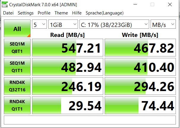

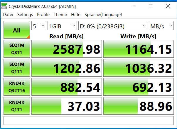

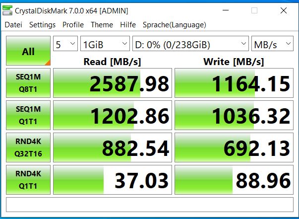

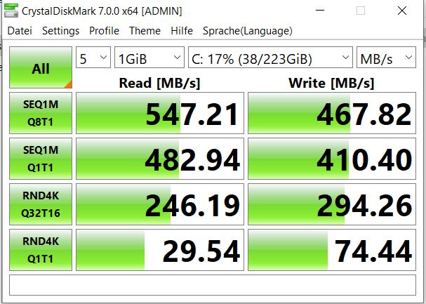

Also ich habe jetzt auf der SSD installiert, leider das selbe langsame starten.
Nun denke ich, es liegt nicht an den Festplatten sondern an irgendwelchen Einstellungen oder anderer Hardware.
Siehe Anhang.
Einen weiteren Stick für PE habe ich leider gerade nicht zur Hand.
Denke anhand der Zahlen erkennt man was die SSD und was die M2 ist (ansonsten S1 ist die Kingston SSD und S2 ist die Toshiba M2).
Ich hoffe, dass ich das Programm richtig verwendet habe, weil ich es gar nicht kannte.
Alles so gelassen wie es war (Standard Zufallsdaten drin gelassen) und beide Festplatten ausgelesen.
edit: Habe den Laptop gerade mal aus gemacht und angemacht, da hat er schnell gestartet (ca. 10 Sekunden) aber als ich es dann nochmal getestet habe dann war er wieder langsam.. merkwürdig.

Die SSDs sind jedenfalls schnell genug. Selbst mein 6 Jahre alter Haswell braucht trotz SATA ab Windows Start nicht länger als 10 Sekunden bis zum Login Screen.

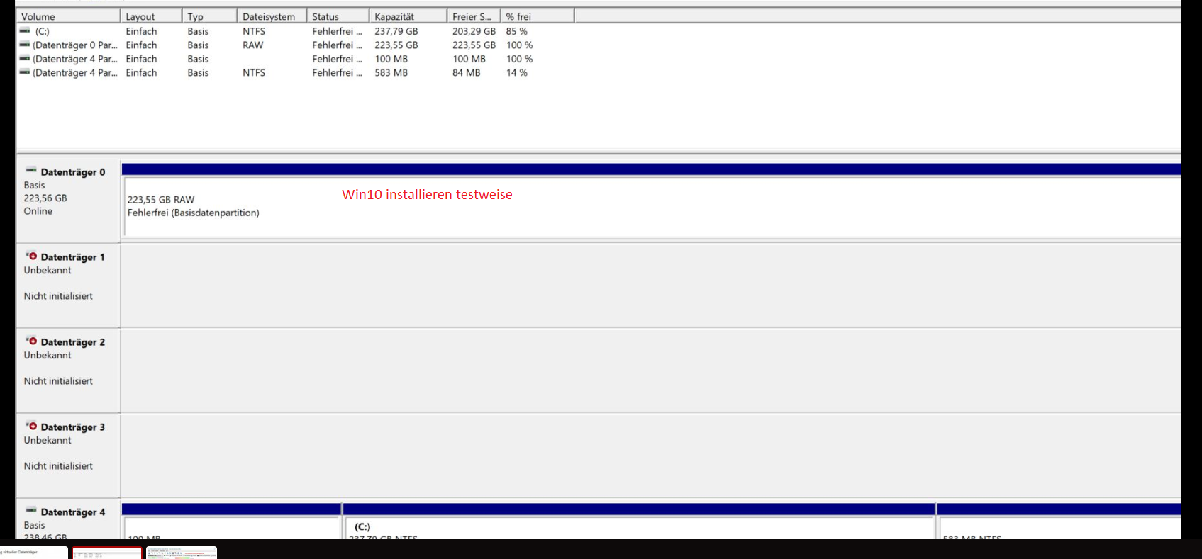

Installiere Win 10 mal testweise auf Datenträger 0
Bei mir war der Bootzeitunterschied zwischen einer normalen Samsung 850 Pro SSD mit 25 Sekunden, und einer M.2 SSD 970 Evo Plus mit 20 Sekunden, eben mal nur 5 Sekunden.
Siehe Beitrag #21.
Macht keinen Unterschied ob M2 oder SSD, beides langsam (über 1 Minute).

Installation und starten auf der Kingston brachte keinen Unterschied, wenn ich aber die Toshiba ausbaue dann funktioniert alles ohne Probleme und der Laptop startet innerhalb von 10-12 Sekunden.
Sehr merktwürdig, besonders weil nichts mehr auf der Platte drauf war und der Speicher nicht zugeordnet wurde.
CDI und CDM war ja auch soweit okay.
