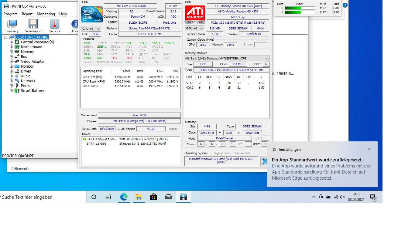

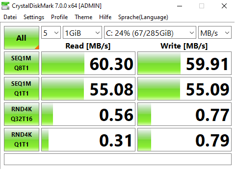

Ich habe in anderen Threads gelesen, dass nach der Durchführung von Diagnosetools gefragt wurde. Ich habe HWinfo, CrystalDiskMark7 und Memtest86 durchlaufen lassen. Letzteres hat bei mir leider nicht funktioniert. Das überschreiben der Boot-Datei auf den USB-Stick hat noch funktioniert. Dieser hatte anschließend nur 250 Mb und die erforderlichen Dateien drauf. Nach Änderung der Bootsequenz im Bios hat der Laptop aber trotzdem nicht vom Stick gestartet, sondern hängte sich auf beim Starten.
Vllt ist diese Diagnose ja auch gar nicht nötig.
Die Ergebnisse seht ihr in den Bildern.

ist halt ne Langsame HDD verbaut, die halt durch ne SSD ersetzen.
Allerdings ist das Ding ja schon ziemlich alt, also all zu viel sollte man da eh nicht erwarten

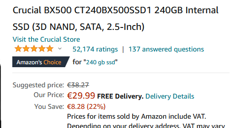

Cool, danke. Das Einbauen sollte ich noch selber hinbekommen. Gibt es vllt eine relativ kostengünstige Empfehlung, die kompatibel mit meinen Laptop ist? Ich meine, hat mein Laptop alle erforderlichen Anschlüsse für eine SSD :-)? (Ich brauche keinen Speicherplatz, 100 GB würde mir auf dieser alten Kiste schon reichen).
Halt ne 250gb oder 500GB 2,5" Crucial MX500.
Ne 2,5" SSD ist genau so Groß wie ne 2,5" Notebook HDD und hat auch die selben Anschlüsse
Reaktionen: caparso, Red Sun und Cellschock

er kann auch in 256GB ssd für etwea 30Euro investieren :) das kommt seiner 320GB nahe (diese kann er dann später wenn er mehr geld hat und sich was neues kauft, wieder weiternutzen, z.b. auch als externe.)

Halte ich auch für eine HDD in dem Laptop für zu extrem langsam, vielleicht ist die Platte schlicht defekt.

SSD ja, den verlinkten Intenso Dreck nein.
Die SSD kannst du nach Lebensende des alten Notebooks weiterverwenden. Also hier muss man nicht auf den allerletzten Euro schauen.
Eine wirklich gute MX500 (wie weiter oben schon empfohlen) https://geizhals.de/crucial-mx500-250gb-ct250mx500ssd1-a1745265.html#offerlist kostet nur wenig mehr.

Ich hatte im letzten halben Jahr zwei Laptops von der Familie hier, die beide so alt waren wie Deiner (einmal 9 und einmal 12 Jahre!).
Bei beiden war die HDD defekt, das äußerte sich in extrem langsamen Ladezeiten und arbeiten.
Bei beiden hab ich ne günstige 250GB SSD reingebaut (MX500) und beide liefen wieder, teils besser als früher.
Eine Intenso SSD würde ich dennoch nicht einbauen wolle, weil man da nicht sicher ist, was man bekommt ("Chiplotterie").
Bei dem Einen hab ich das Win10 geclont (gibt ja ne Gratis Software zur SSD) auf den anderen hab ich LinuxMint installiert. Beide Nutzerinnen sind sehr zufrieden mit der Performance der "alten Kisten".

@Cellschock ich hoffe Windows 10 ist in der 32 Bit Variante installiert (leider nein wie ich sehe, eine Installation dessen wirkt Wunder!)
Alternativ Windows 8.1 32 Bit nutzen, das geht noch 2 Jahre, Spart einem 2 nervige Windows 10 Upgrades pro Iahr.
, dann installier das DX9 Websetup,
und viel Glück mit der Grafikkarte, da würde ich so erstmal gar kein Geld reinstecken.
Dass der passende Treiber für die Grafikkarte installiert ist setzte ich mal voraus.
MWn funkt die 4000er Serie unter Windows 10 aber nur noch im eingeschränkten Modus, was auch immer
(Mit Windows 8.1 könnte es u.U. gehen)
grosse Dateien Downloads etc. bitte auch nicht im Benutzer Profil oder Downloads speichern sonst hakt die HDD dank Indexierung
Office bitte nicht installieren sondern Onedrive und Office Online nutzen.
(Generell Apps aus dem App Store nutzen, ich habe den Eindruck die laufen oft schneller)
für den Browser installier bitte H264ify
die HDD läuft auf SATA 150, da ist fragwürdig ob eine SSD noch wirklich Sinn macht
beim BIOS gucken ob es was neueres gibt 2009?
