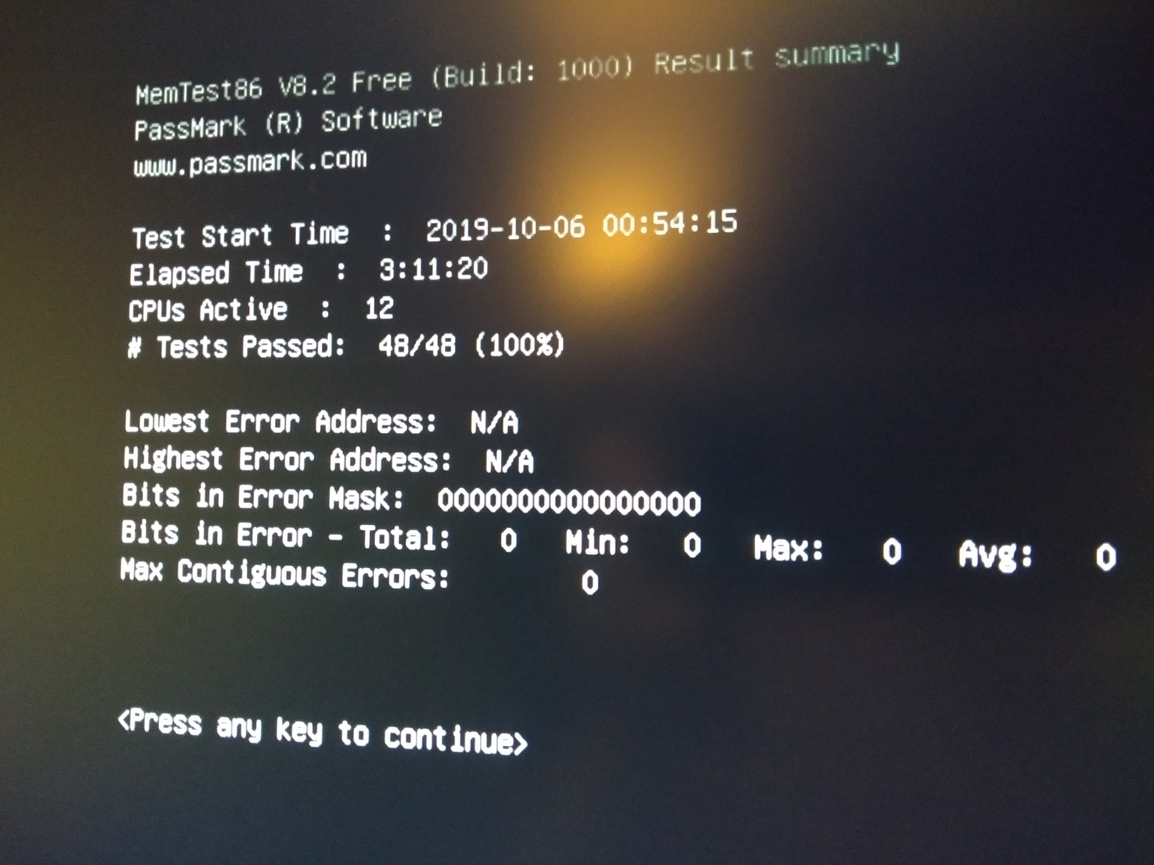

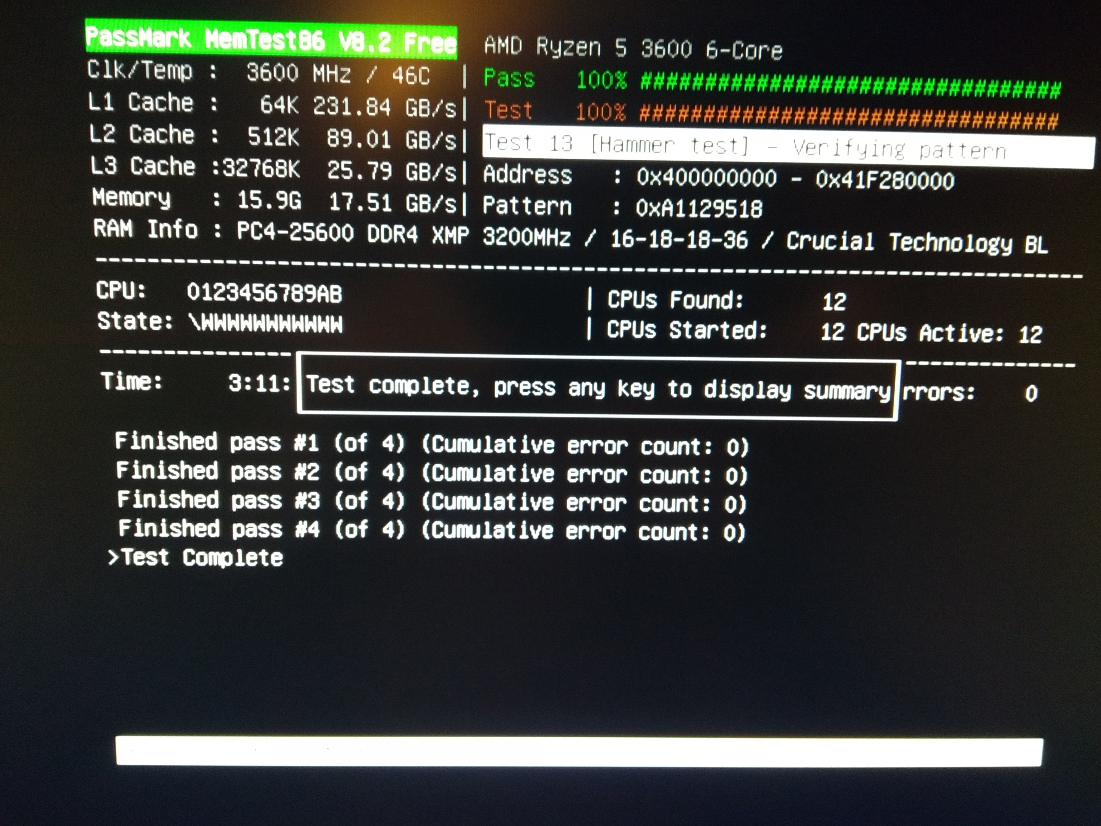

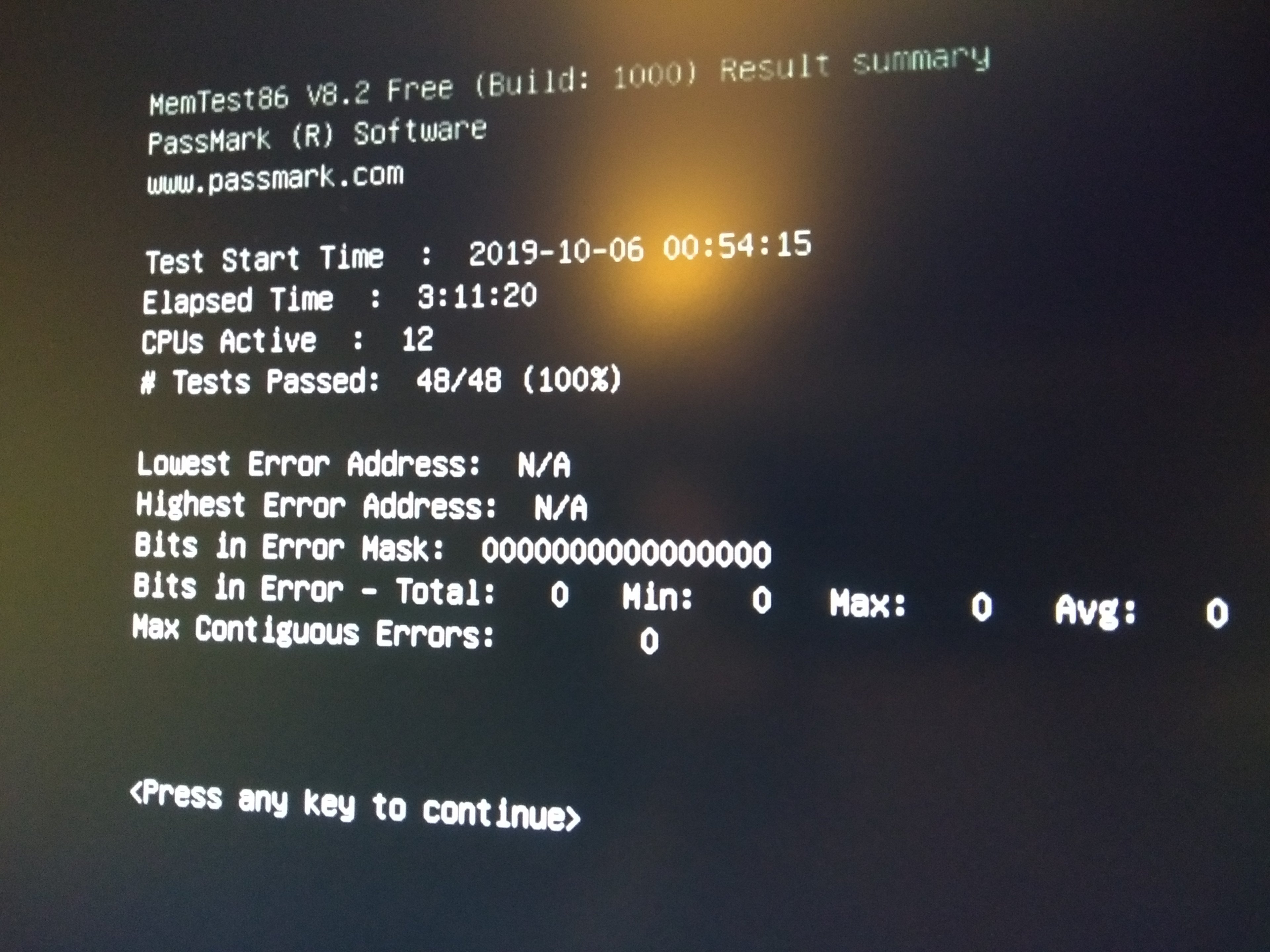

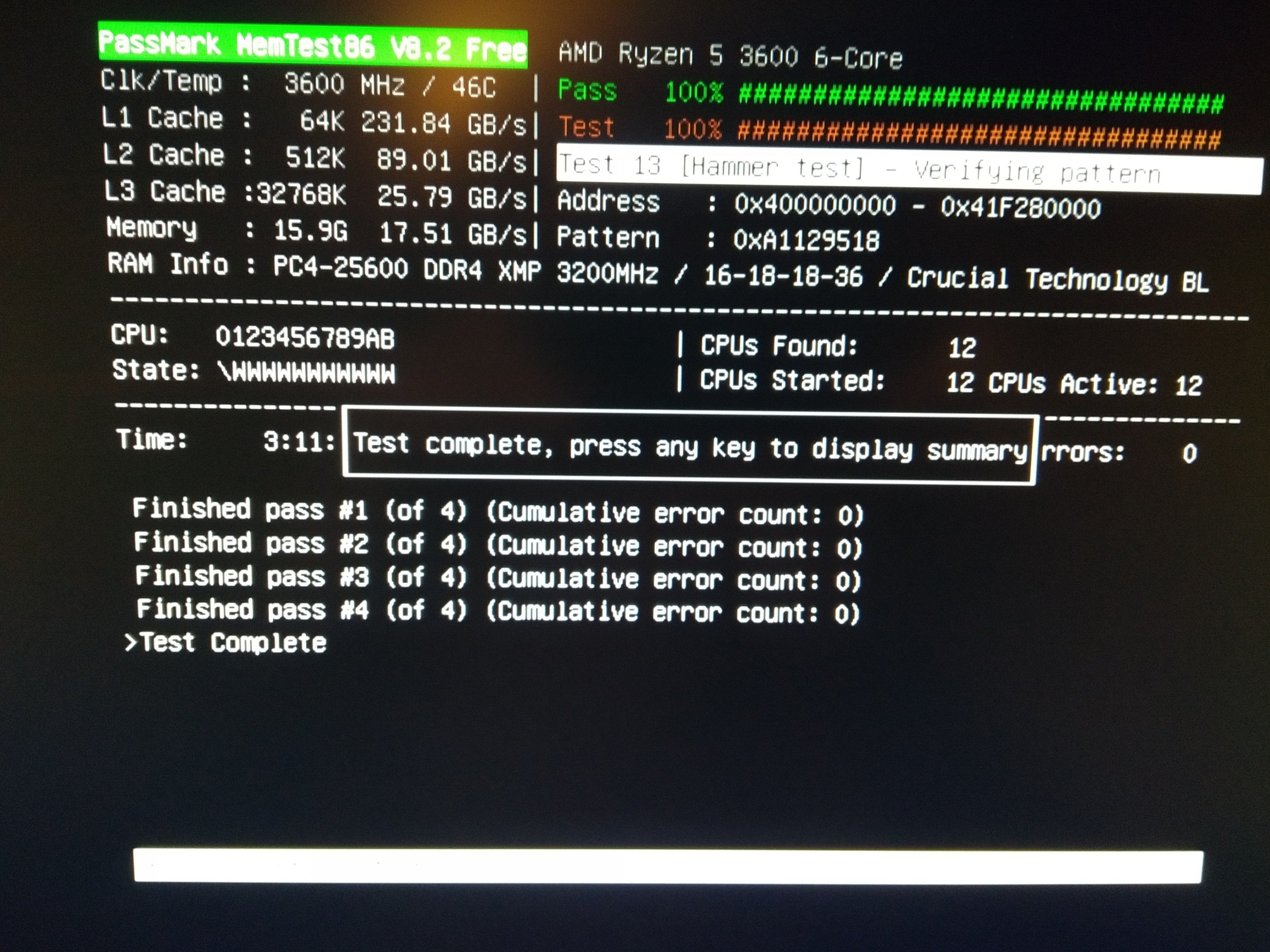

Memtest hat übrigens keine Fehler gefunden.

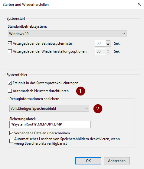

Stell das mal ein bei Dir.
Damit raucht die Kiste nicht gleich in einen Neustart und die Dumps werden hoffenlich "vollstaendiger".
Nicht wundern ueber die Groesse die entstehen kann. Das Schreiben der Mehrinformation dauert auch einiges laenger im BSOD.
Grund ist das hier.
Da ist nicht viel oder meist nix Vernuenftiges raus zu holen.
BFF
Reaktionen: Mr.Fraggor
Wird die Datei dann auch wieder unter Windows/minidump gespeichert wie vorher?
Und ich habe ja den Automatischen Neustart ausgeschaltet, muss ich dann irgendwas machen damit er nach dem BSOD wieder ins System kommt?
Ich weiss es gerade nicht genau wo konkret das grosse Abbild aufschlaegt. Vermutluch direkt im Windows-Ordner oder halt in Minidump.
Der PC wird nach dem Schreiben der Informationen in den DUMP stehen bleiben.
Reset-Taste oder AUS/AN hilft. ;)
