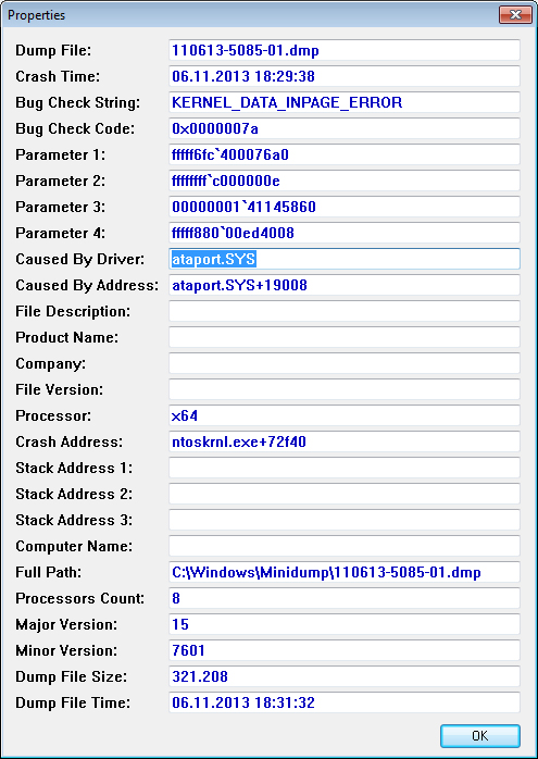

ich hab in letzter Zeit ständig BSODs...
Entweder ata.sys oder ntfs.sys oder wie jetzt gerade ntoskrnl.exe...
Hier die Dumpdatei:
Anhang anzeigen 111113-5304-01.zip
Außedem kam vor kurzem bei ntfs.sys:
Der Computer wurde nach einem schwerwiegenden Fehler neu gestartet. Der Fehlercode war: 0x0000007a (0xfffff6fc4000c998, 0xffffffffc000000e, 0x000000015bca1860, 0xfffff880019338d4). Ein volles Abbild wurde gespeichert in: C:\Windows\MEMORY.DMP. Berichts-ID: .
Die Fehlermeldung 7a bedeutet, dass Daten aus der Auslagerungsdatei (pagefile.sys) nicht erfolgreich (in den Arbeitsspeicher) gelesen werden konnten und die betroffenen Treiber (ntfs.sys, ata.sys) sind dafür ganz richtig. Daher solltest du zuerst die betroffene Festplatte auf Fehler prüfen.

Hier die Meldung des BSOD mit ata.sys:
Heute morgen kam nochmal ein Bluescreen ohne direkt angegeben Treiber, nur mit folgender Meldung aus der Ereignisanzeige:
