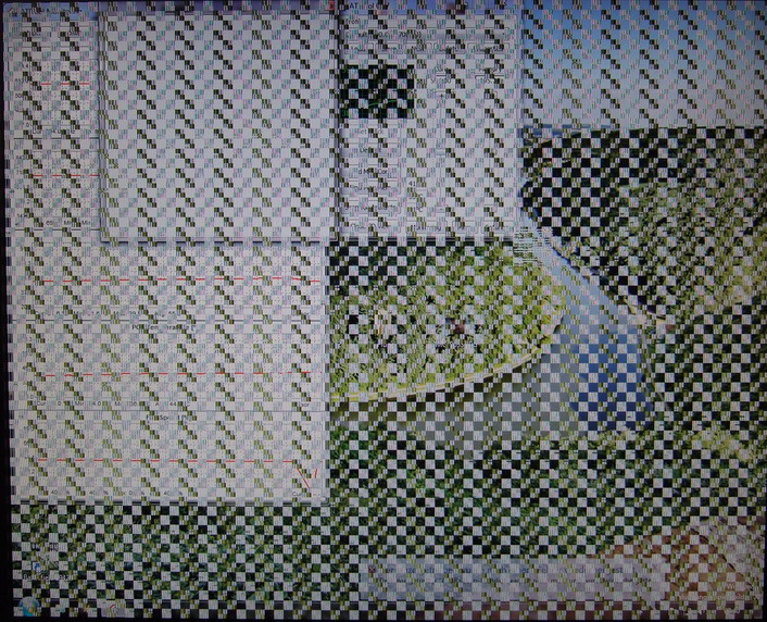

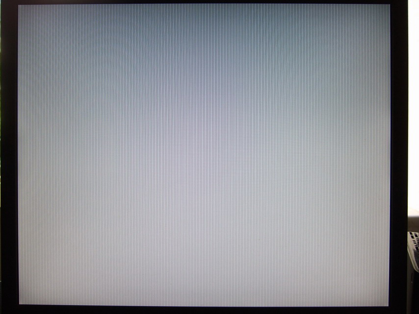

Seit ca. 2 Wochen treten unter Windows 7 RC1 64bit bei hoher 3D Belastung (Battlefield2) folgende Probleme auf:
-Programm stürzt ab, GPU Recovery springt an
-Schachbrettartige Muster über dem ganzen Bildschirm
-Sound bleibt in Schleife hängen

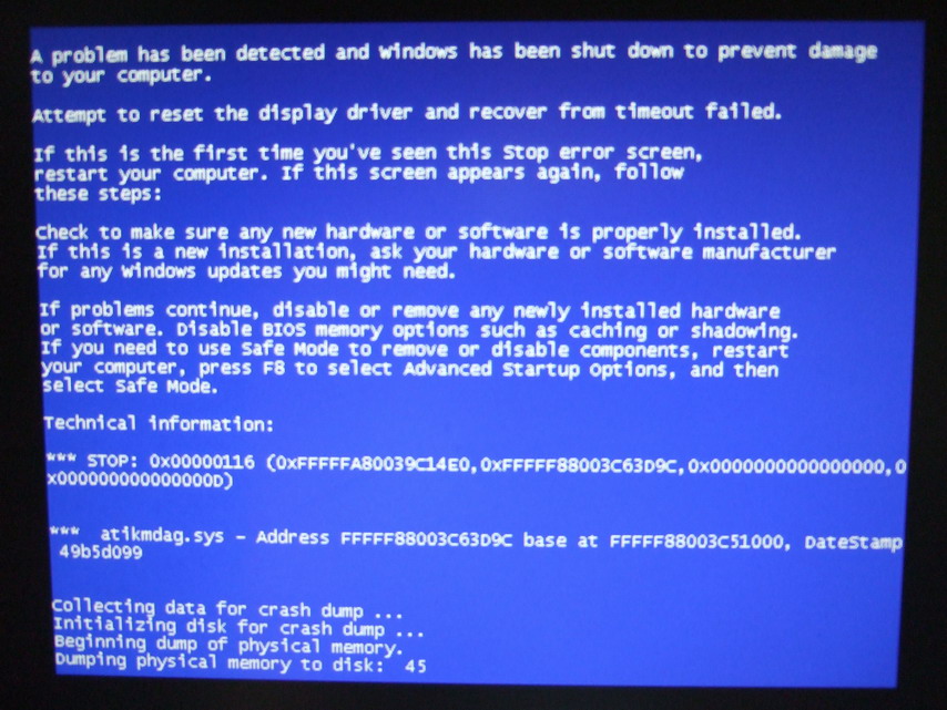

-Oft Bluescreen und PC stellt sich ab
Der normale Windows7 Betrieb funktioniert hingegen einwandfrei. Wenn aber Win7 nach einem oben beschriebenen Absturz direkt wieder ausgeführt wird, stürzt der PC nach der Anmeldung und dem Aufbau der grafischen Oberfläche von Windows auch wieder ab, mit GPU-Recovery und anschließenden Bluecreen.
Der (grafisch weniger anspruchsvolle) abgesicherte Modus funktioniert immer ohne Probleme.
Um eine Überhitzung der Grafikarte oder andere Komponenten auszuschließen wurden alle Lüfter und Systemkomponenten von Staub befreit, um eine ausreichende Kühlleistung zu erhalten. Auch nach einem zurücksetzen des CPU Taktes auf die ursprüngliche Taktfrequenz entstehen alle oben genannten Fehler.

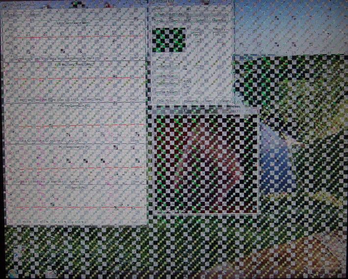

Enorme CPU Belastung durch Prim95 führt zu keinen Problemen. Bei der Nutzung vom ATI-Tool und dem Artefakt-Test entstehen erneut die Fehler: GPU-Recovery, Schachbrettmuster, Schwarzer Bildschirm, Bluescreen oder direkter Absturz.
Alle Windows7 Probleme traten mit Catalyst 9.1 auf.
Um ein Betriebssystem- und Treiberproblem auszuschließen führte ich erneut Tests unter Windows XP SP2 32bit durch. Unter den Treibern Cataylst 8.9 und Catalyst 9.1 traten unter hoher grafischer Belastung (durch ATI-Tool und RTHDRIBL) folgende Fehler auf:
-VPU Recovery
-Oder: Direkter Absturz des Systems (ohne Bluescreen)
Prime und der normale Windows Betrieb funktionierten erneut einwandfrei. Alle Tests fanden mit der standart und der übertakteten CPU-Taktfrequenz statt.

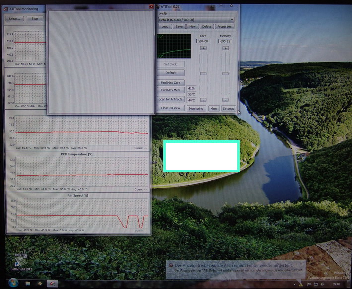

Bei allen Tests (unter beiden Betriebssystemen) stieg die GPU-Temperatur nie über 60C° und die des GraKa PCBs nie über 50C°. Die einzige Auffälligkeit besteht darin, dass der GPU-Lüfter seine Geschwindigkeit nie ändert und laut ATI-Tool bei Grafikfehlern (bzw. bei GPU-Recovery) die Lüftergeschwindigkeit kurzzeitig auf 0% sinkt.
Meiner Meinung nach gibt es nach all diesen Tests nur 2 mögliche Fehlerquellen: Netzteil defekt, oder Grafikkarte hat einen Hitzeschaden bekommen.
Was meint ihr? Stehe jetzt kurz davor mir eine neue Grafikkarte zu kaufen ;)
Zum Schluss noch ein paar abfotografierte Bilder während der beschriebenen Probleme: (Man betrachte bei dem 3. Foto die Lüftergeschwindigkeit der GraKa)

Ich denke deine Graka hat einen treffer im Vram, mach doch mal das Gehäuse auf und schau ob der Lüfter sich dreht.
Mfg beko
Ich denke auch das es die Graka ist. Hast du die Möglichkeit mal eine andere bei dir zu testen?
Der Lüfter dreht sich ohne Probleme.
Leider bin ich hier nur von AGP Systemen umgeben und deshalb komme ich nicht so einfach an eine PCIe Grafikkarte dran.
Habe festgestellt, dass Operation Flashpoint unter Windows7 einwandfrei läuft. Dies scheint die Grafikkarte wohl nicht weit genug zu strapazieren um einen Absturz herbeizuführen.
Korrektur:
Nun ist auch Flashpoint nach etwa 15min Spielzeit verreckt mit den bekannten Symptomen.
Nach 4 Monaten habe ich das Problem gelöst.
Es war in meinen Augen definitiv ein Grafikartenfehler. Zur Zeit nutze ich eine HD4870 1GB und nun läuft alles wieder einwandfrei.
