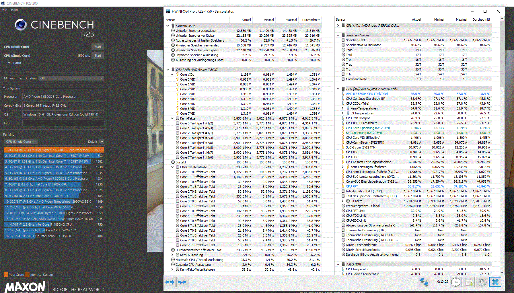

16GB G Skill TridentZ F4-3600C17-8GTZ wollten bei mir überhaupt nicht funktionieren (nur 2133 MHz).
Wie ist denn der "Effektiver Takt" (HWInfo64) bei Bioseinstellung: "Load Optimized Defaults" mit Cinebench R23 im Single Core und Multi Core Test?
Bei mir ist der Takt im Single Core und Multi Core niedriger als erwartet.
ASUS ROG Crosshair VI Hero Bios 8503 (im Mai 2017 für 248,94 Euro gekauft)
AMD Ryzen 7 5800X, 8C/16T, boxed, nicht übertaktet
Arctic Liquid Freezer II 240 Rev 4
2x 16GB Crucial Ballistix rot DIMM Kit 32GB, DDR4-3600, CL16-18-18-38
MSI GeForce RTX 2070 SUPER Ventus OC, 8GB GDDR6
Acer Nitro XV2 XV272UPbmiiprzx, 27"
Western Digital WD_BLACK SN850 NVMe SSD 1TB, M.2
Corsair Force Series MP510 1.92TB, M.2 (Aqua Computer kryoM.2 evo PCIe 3.0/4.0 x4 Adapter mit Passivkühler)
Corsair CX Series CX750 750W ATX 2.4

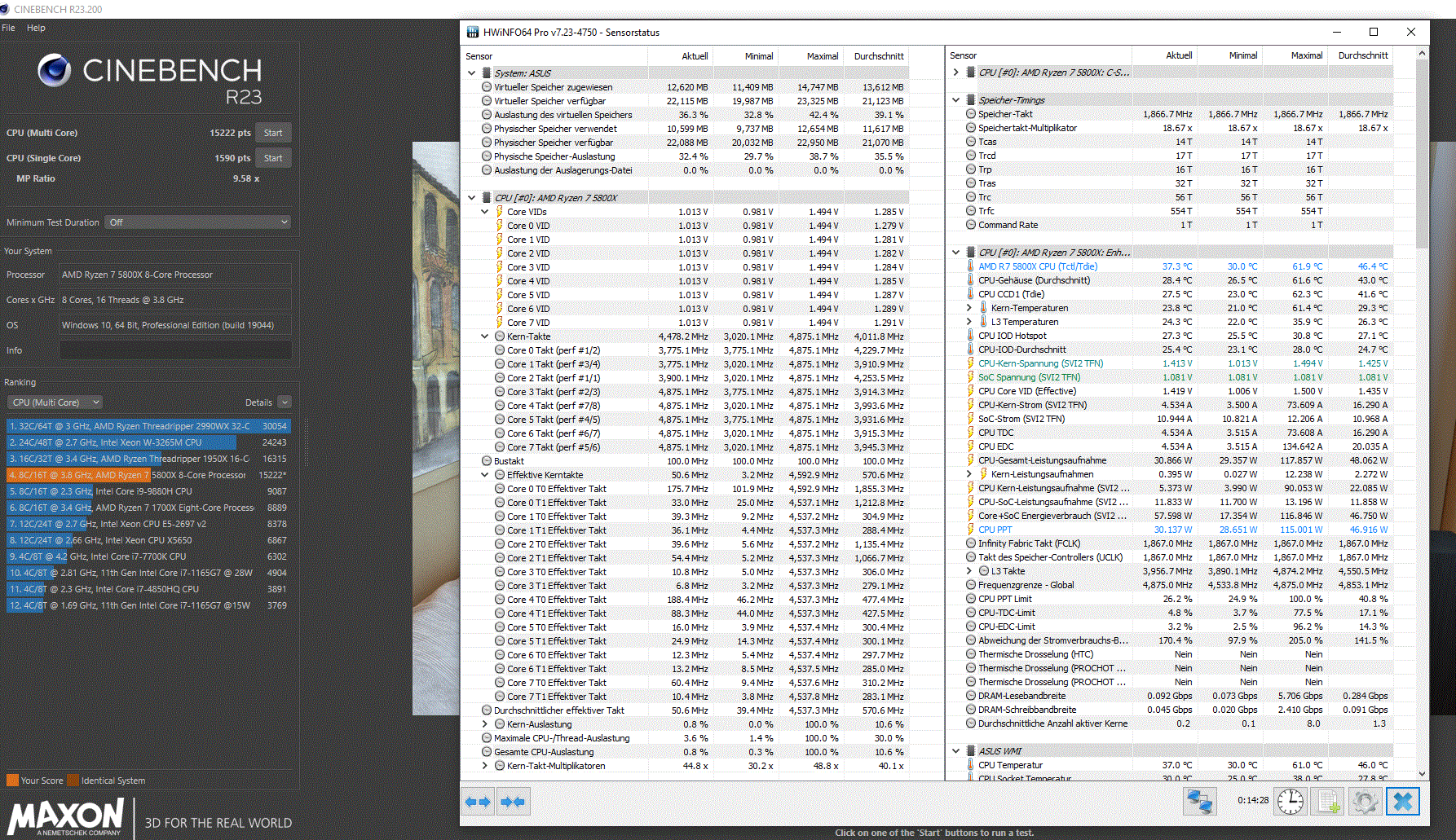

HWinfo hat da auch nicht unbedingt akkurate Angaben. Singlecore sieht niedrig aus, Multicore ok. Falls du 4,7GHz Multicore erwartet hast, dann muss man dir den Zahn ziehen.
Kannst mit RyzenMaster gegenprüfen, aber schau doch lieber auf die Punktzahl und die passt so in die normale Verteilung.

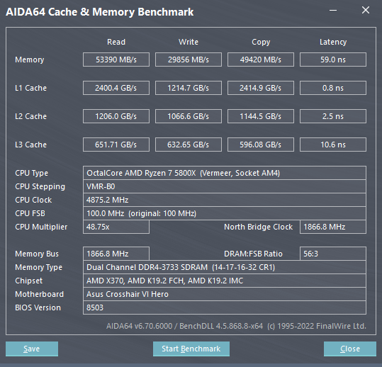

Was ist da mit dem RAM los? Für die Cinebench Punktzahl juckt das nicht, für deine Spieleleistung dafür schon.

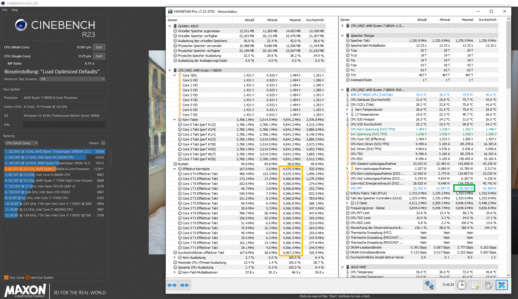

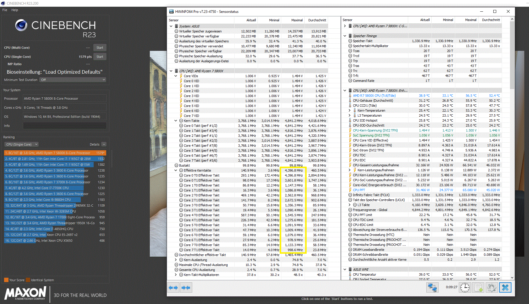

Standardeinstellung "Load Optimized Defaults", um zwei Systeme miteinander zu vergleichen.
"Optimiert" sieht es natürlich anders aus.
  • AMD R7 5800X 3733MHz CL14 17 16 16 32 CR1 Vcore Auto VSoc 1,093V DRAM 1,445V PBO +25MHz L1 Pre...png
