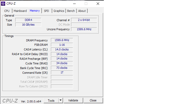

vielleicht kann mir jemand helfen eine Lösung zu finden, mein PC stürzt beim spielen leider nach einer gewissen Zeit ab mit (bisher) zwei verschiedenen Bluescreen Gründen.
Erstmal die Hardware:
Ryzen 5800X (leicht undervoltet um Temp. etwas gegen zu wirken)
GTX 1070Ti

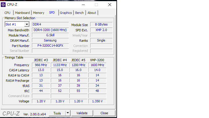

16GB DDR4 G.SKILL Flare X 3200 CL14.
Asus CH6
Vielleicht interessant, der 5800X werkelt erst seit ca. eine Woche bei mir im PC und wurde durch einen 2600er ersetzt, dementsprechend ist das BIOS aktuell, Chipsatz Treiber habe ich dabei ebenfalls aktualisiert.
Was ich ebenfalls vor kurzem geändert habe, im BIOS habe ich das XMP Profil aktiviert, nennt sich bei Asus D.O.C.P glaube ich.
Am Anhang habe ich die zwei aktuellsten DMP Datein bezüglich der Bluescreens, vielleicht kann daraus jemand was raus lesen, dazu noch Bildes des RAM über CPU-Z.

Das gleiche Problem hatte ich bei meinem G.SKILL Flare X 3200 CL14 auch. Nach dem ich den Takt auf 3000 MHz abgesenkt habe, lief es dann stabil.
Hmm.. werde ich mal probieren, doof gefragt vielleicht, aber beworben werden diese doch mit 3200Mhz, dann soll ich freiwillig "nur" auf 3000 gehen?

Sieht wie @eYc schon geschrieben hat sehr eindeutig nach einem Problem mit dem RAM aus.
Auf meinem CH6 und einem 3700X laufen 4 16GB Micron E-Dies (DR, also maximaler Stress für den IMC) @ 3200/XMP erst bei etwas mehr Spannung stabil, das könntest du für deinen RAM auch testen, z.B. 1,38V statt den 1,35V vom XMP Profil.
Du solltest jedoch erst einmal dringend das System @ Stock stabil bekommen bevor du mit UV anfängst, ansonsten suchst du dich zu Tode bis die Fehlerquelle auftaucht.

Für den Anfang würde ich die Riegel mal in die richtigen Slots packen, also A2/B2 und nicht A1/B1 wie im CPU Z Screen zu sehen!
Reaktionen: 0ssi
Du meinst statt im ersten und dritten Slot, besser den zweiten und vierten Slot nehmen?
Ja natürlich ...
