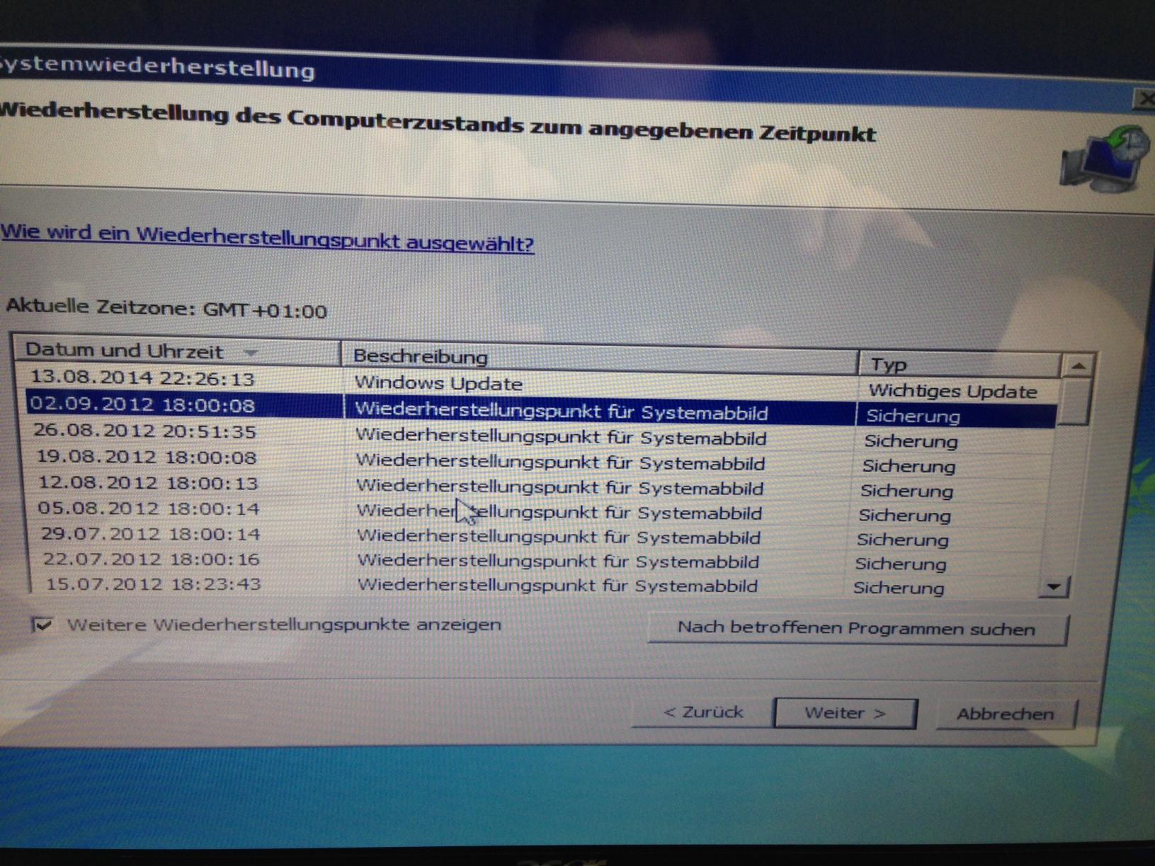

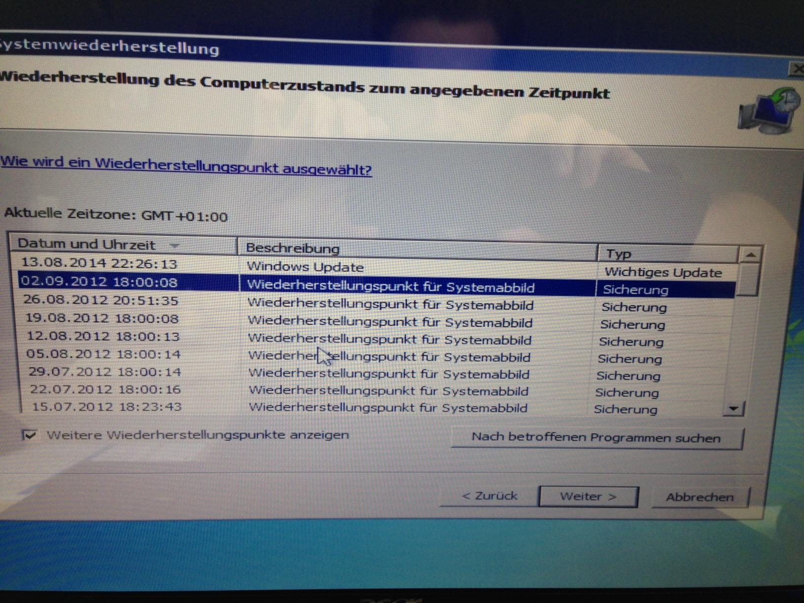

AW: BlueScreen Win7 64 :(
Habe jetzt neu gestartet, funktioniert aber immer noch nicht.
Hier noch ein Bild von der Systemwiederherstellungsauswahl.
@ Emys: einfach ausschalten kann unvorhersehbare Folgen haben, aber wenn es länger als ne Stunde dauert würde ich es auch irgendwie abbrechen
@ AlexBele: versuch noch mal den aktuellsten und falls die Meldung mit Systemwiederherstellung fehlgeschlagen kommt, NICHT auf abbrechen, sondern auf System wiederherstellen klicken

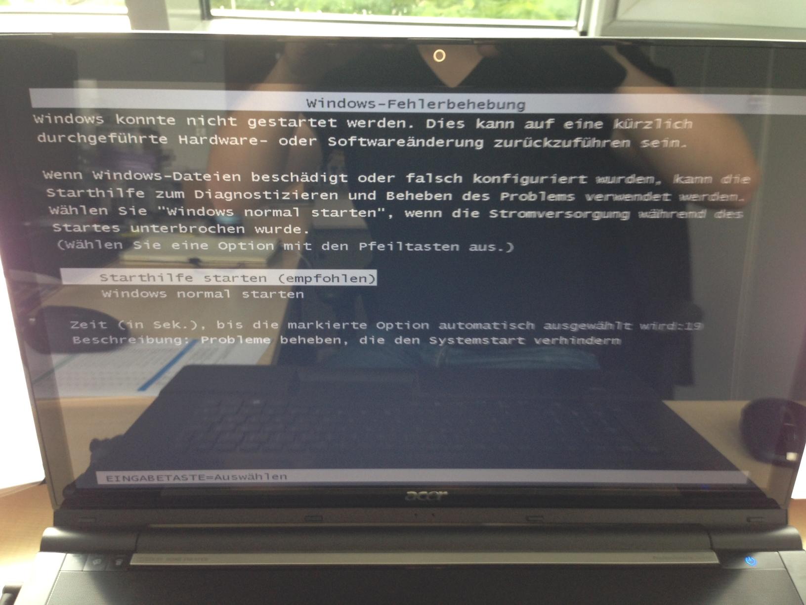

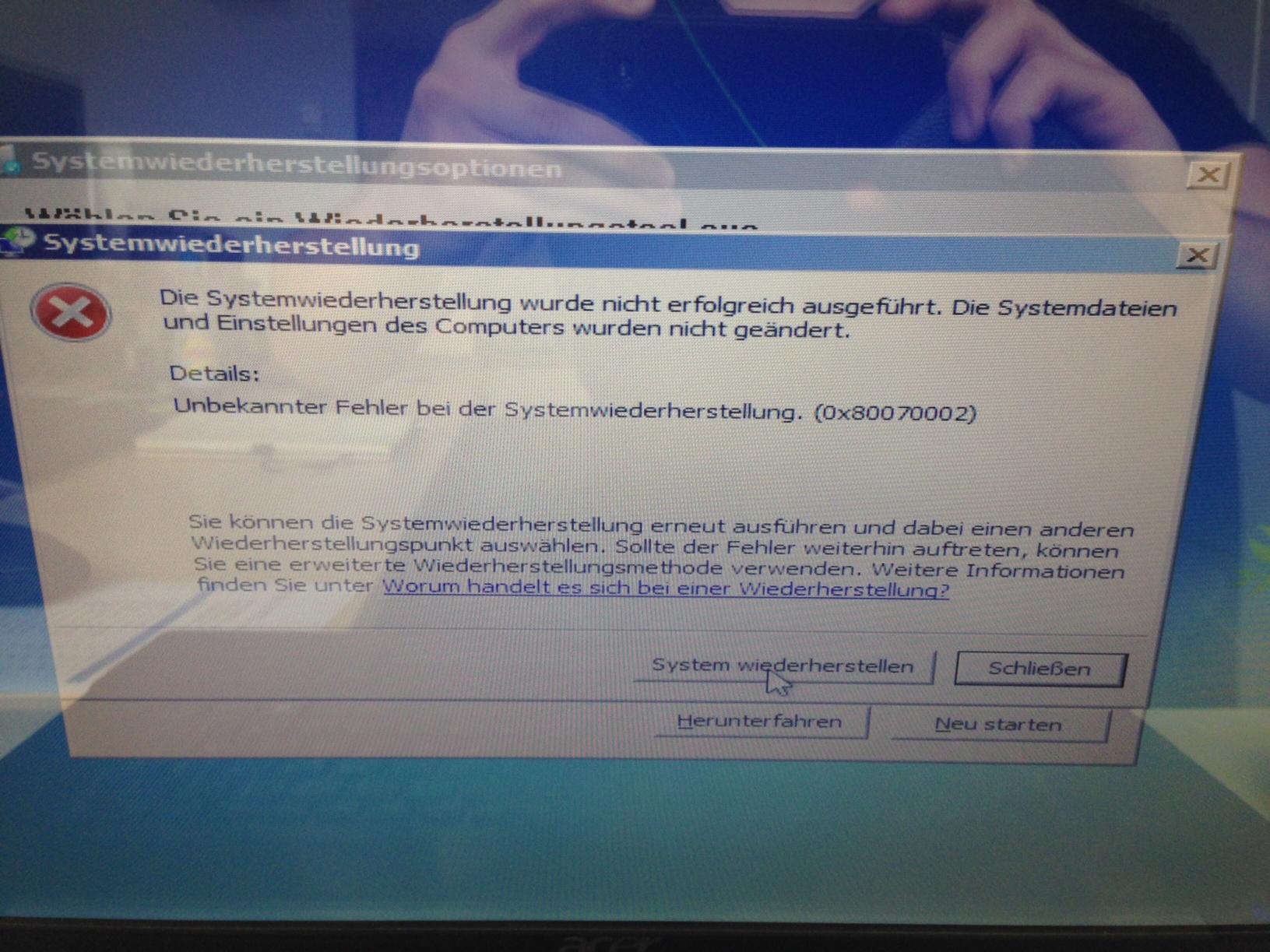

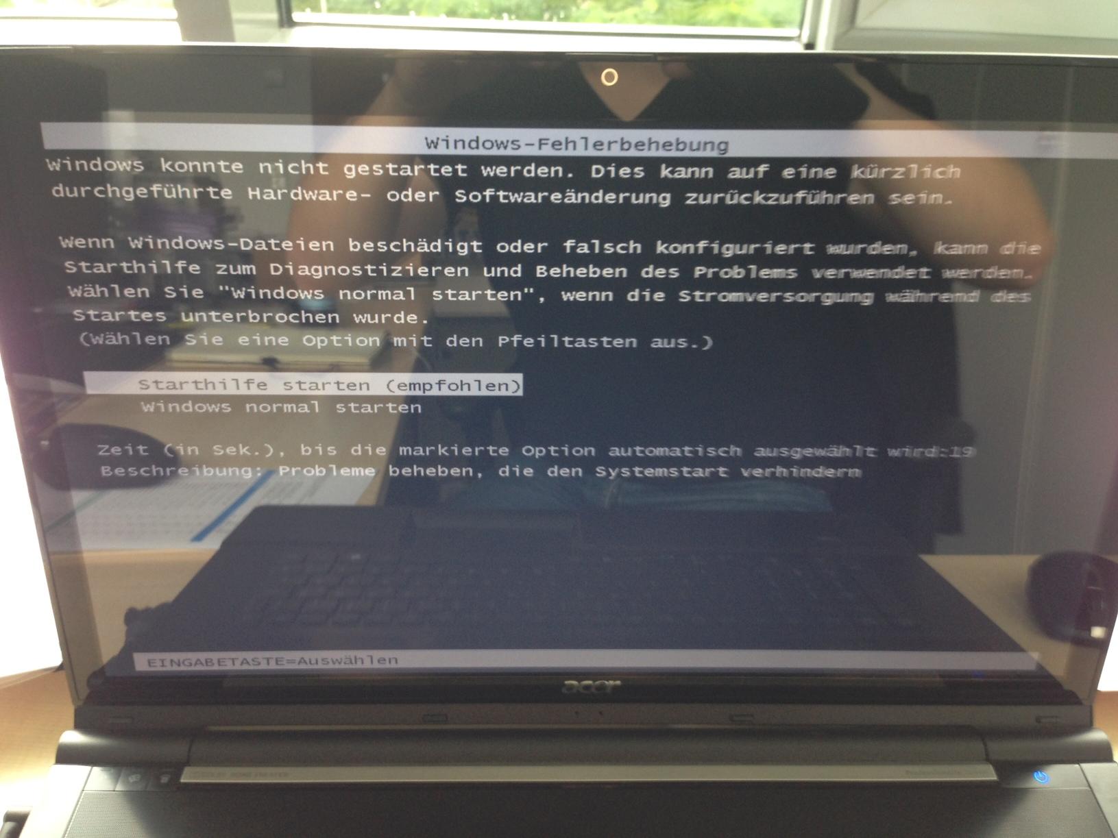

Immer noch nicht! :(:(
Habe auf Systemwiederherstellen gedrückt und dann neu gestartet:
anschließend ist dieses Bild aufgetaucht:
hier habe ich auf Windows normal starten geklickt, weil beim anderen er ja nicht neu startet sonder ausgeht.
Kann man schon sagen, bei wem dieses BlueScreen auftaucht. Hat es nur was mit Win7 64 zu tun oder ist das auch hier von anderen Faktoren abhängig.
Danke Alex

Bei mir war es jetzt so nach dem ich es mit ESC abgebrochen habe und die Wiederherstellung eines neuen Punktes probieren wollte. Kam die Fehlermeldung das die Wiederherstellung nicht gelungen ist. Dann bin ich wie von Rego beschrieben vorgegangen. Systen wiederherstellen -> Neustarten(da hat er bestimmt 20sec gebraucht bis er runter gefahren ist)

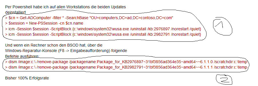

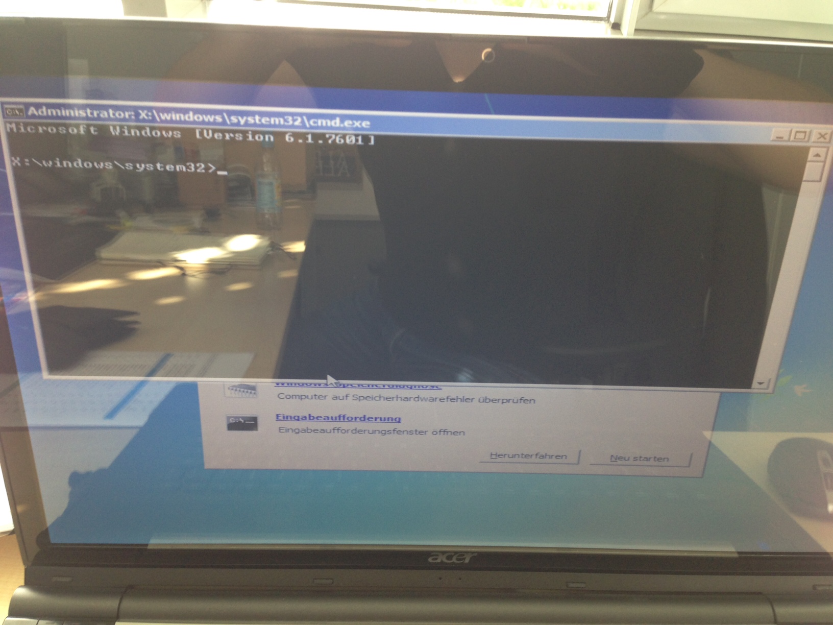

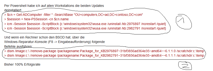

Wie ich das verstehe muss man bei der Lösung von s_fiebig. auch wieder f8 drücken und anstelle Systemwiederherstellung musst du die Eingabeauforderung auswählen.
Dann öffnet sich eine Konsole wo du die beiden untersten Befehle ausführst. Also einen nach dem anderen kopieren und ausführen. Dabei wird dann jeweils das fehlerhafte Update entfernt.
Aber ich glaube du musst das ">" weglassen, allerdings bin ich mir da nicht 100% sicher
Ist nicht meine Lösung :-)
Wenn Du über F8 startest, solltest Du irgendwann an die Stelle kommen, wo man die Reparaturkonsole wählen kann (siehe auch hier http://www.heise.de/ct/hotline/Wiederherstellungskonsole-unter-Windows-7-1045330.html) Da tippst Du die beiden Zeilen mit dism ein.
Das ">" dient bei Heise dem Vermeiden von Zeilenumbrüchen und wird nicht eingegeben.

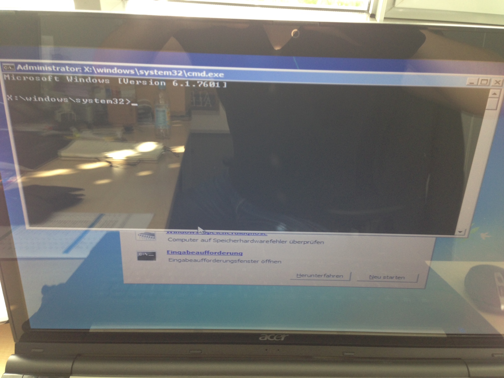

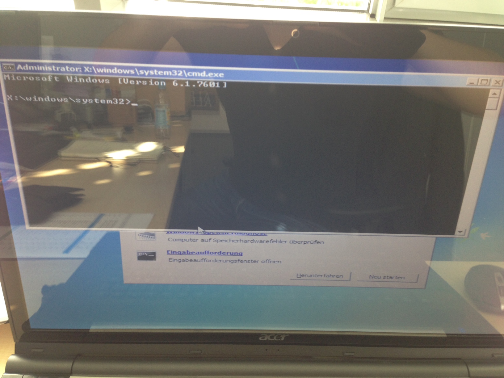

Bevor ich das eingeben, würde ich das gerne nochmal wiederholen, wie ich das jetzt verstanden habe... bevor ich was falsch mache..
1. ich befinde mich momentan bei dieser ansicht: cmd.JPG
hier muss ich, nach dem X:\windows\system32> $cn = Get-ADComputer -filter * -SearchBase "OU=computers,DC=ad,DC=contoso,DC=com" $session = New-PSSession -cn $cn.name icm -Session $session -ScriptBlock {c:\windows\system32\wusa.exe /uninstall /kb:2976897 /norestart /quiet} icm -Session $session -ScriptBlock {c:\windows\system32\wusa.exe /uninstall /kb:2982791 /norestart /quiet}
das ganze ohne Eingabe zu drücken, nehme ich mal an. Die Eingabe erst am Ende!
Und nach dieser Eingabe folgt das nächste: dism /image:c:\ /remove-package /packagename:Package_for_KB2976897~31bf3856ad364e35~amd64~~6.1.1.0 /scratchdir:c:\temp dism /image:c:\ /remove-package /packagename:Package_for_KB2982791~31bf3856ad364e35~amd64~~6.1.1.1 /scratchdir:c:\temp
oder nur ein von den zwei punkten ausführen, da ich den BlueScreen ja schon habe, muss ich da vielleicht nur Punkt 2 machen???
Entschuldigt wenn ich euch damit so nerve! :)
ich muss schnell noch jemand nach Hause fahren, dann bin ich wieder da und führe das dann aus, hoffe das noch jemand von euch da ist, falls etwas sein sollte... bin in ca. 30 min wieder da.
Vielen Dank
Den ersten Part brauchst Du nicht. Das sind Powershell Kommandos um für alle PCs in der Domäne die Pakete zu löschen.
Also nur die zwei Zeilen mit dism. Und das sind zwei Befehle (für jedes Update einer), nach jeder Zeile mit dism sollte Eingabe gedrückt werden :-)
in deinem Fall musst du nur das eingeben:
dism /image:c:\ /remove-package /packagename:Package_for_KB2976897~31bf3856ad364e35 ~amd64~~6.1.1.0 /scratchdir:c:\temp
dism /image:c:\ /remove-package /packagename:Package_for_KB2982791~31bf3856ad364e35 ~amd64~~6.1.1.1 /scratchdir:c:\temp
