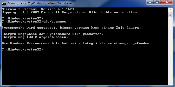

Eventuell korrupte Systemdateien, also mal ueber die CMD als Admin "sfc /scannow" ausfuehren,
kann aber auch die Festplatte einen weg haben deshalb mal mit Crystal DiskInfo ueberpruefen
Ersteinmal Danke für deine schnelle Antwort.
Ich mache das mit CMD dann mal :P

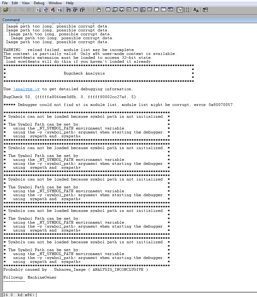

Bei was passiert der Blu-Screen? Und deine Bilder kommen genau dann?
Bild 3 oben: Image path too long
zu langer Pfad? Hast du etwas zu verschachtelt abgespeichert oder zu lange datei- Ordner Namen?
Du weißt, maximal 255 Zeichen darf ein Pfad haben!!

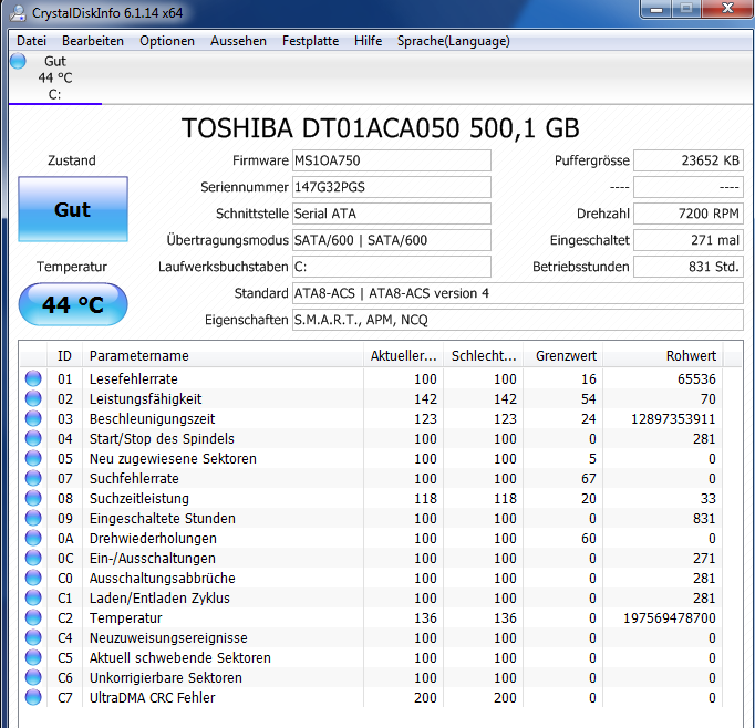

Ansonsten mal mit CrystalDiskInfo die SMART Werte der HDD auslesen.
Programm installieren, starten, OPtionen, Erwieterte OPtionen, Rohwert. Hier auf 10 [DEC] stellen. Jetzt werden die Werte lesbar angezeigt.
Den Screenshot hier posten.

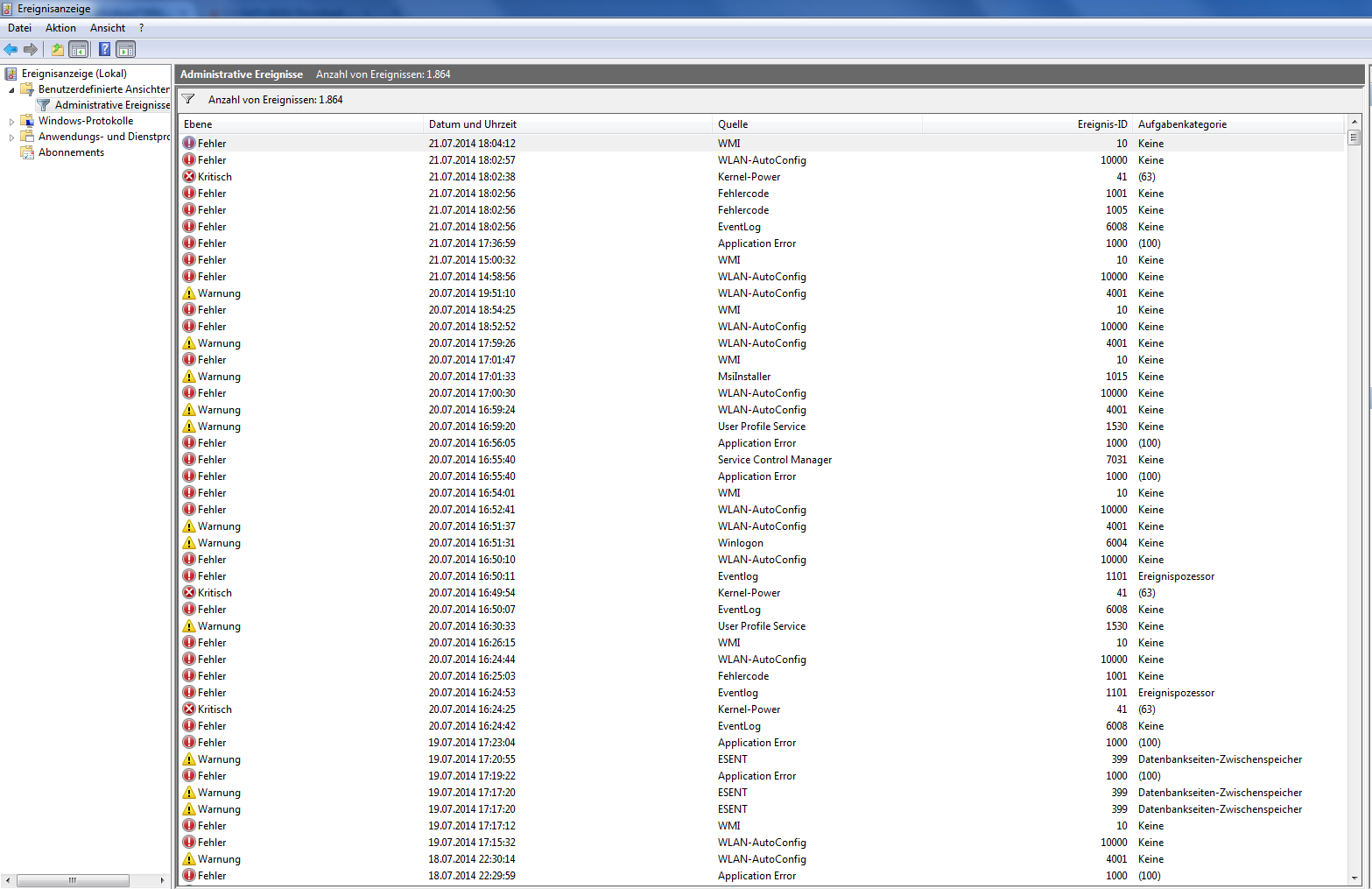

Zusätzlich, schau mal in die Windows Ereignisanzeige!
Rechtsklick auf Computer --> Verwalten --> Ereignisanzeige.
Screenshot was da für fehler sind.

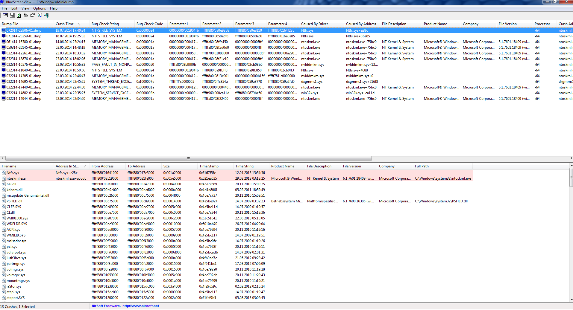

Für mich sieht das eher wie defekter Ram aus teste den mal mit Memtest86+
Ebenfalls den RAM mal mit memtest86+ testen (von CD booten, mindestens 3 Durchläufe).
Weil im Bluescreenview öfters Memory Management vorkommt.
Sieht alles normal aus.

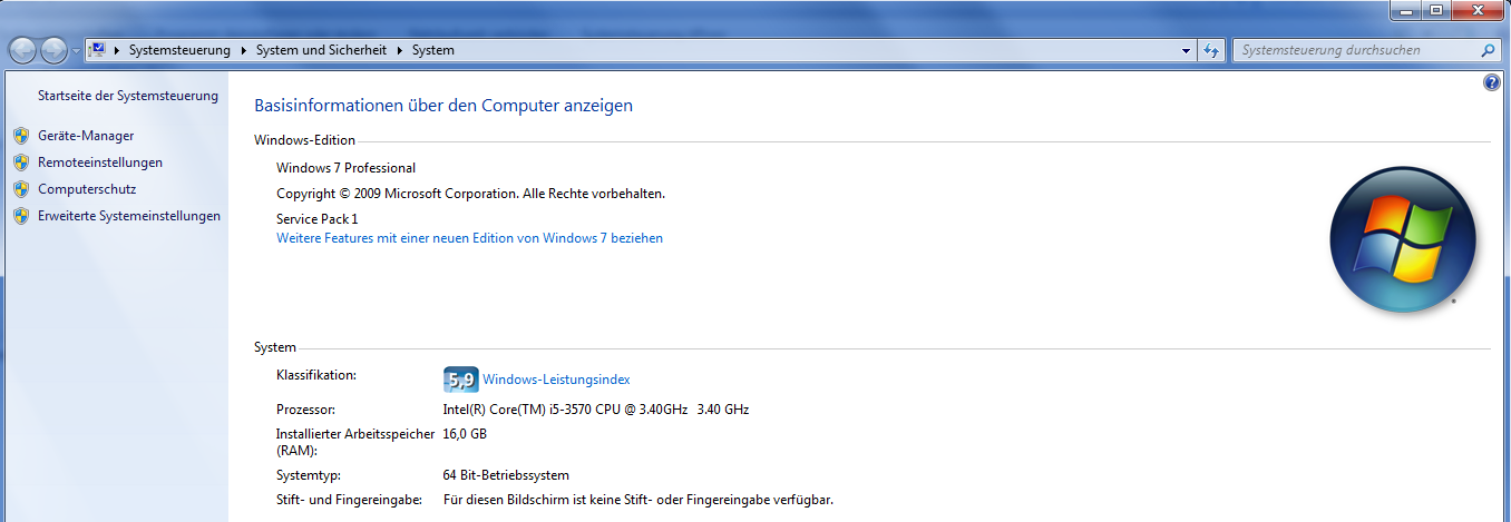

Was ist mit Infos über das System? Welches OS, wieviel und welcher RAM, was hast du bei den jeweiligen Blu Screen jeweils gerade gemacht?
@Smartbomb. Die Ereignisanzeige :)

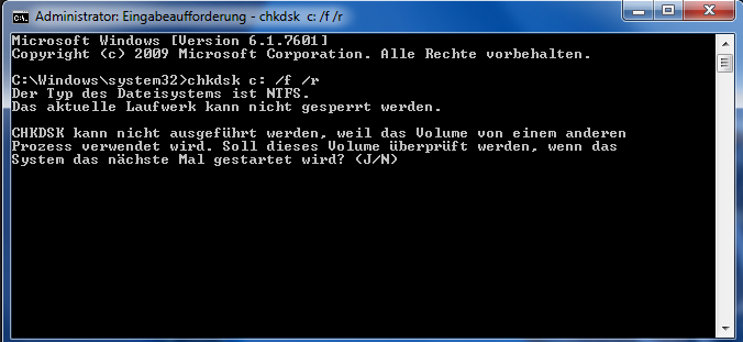

@Smartbomb. Kann dieses Checkdisk nicht ausführen (siehe Bild)Anhang anzeigen 429317

Um se super Übersicht von deinem System zu bekommen, nimm das tool speccy. Gibts auch hier auf CB, einfach in die Suche eintippen.
Also Win 7 Professional 64Bit
16GB RAM
Intel Core i5-3570
geiles System soweit. RAM ist dualchannel? ;)
Warum kannst du chkdsk nicht ausführen?
Es lässt sich nur starten, wenn du cmd als Admin ausführst!
Also Rechtsklick auf cmd nachdem du es in die Suchleiste eingegeben und ne Sekunde gewartet hast --> Als Admin ausführen.
Dann:
chkdsk c: /f /r [ENTER drücken]

schon j für ja gedrückt und ge-entert?
Checkdisk kann auf der Systemplatte ( C: )nur ausgefuehrt werden wenn du die Frage mit Ja beantwortest und dann neu startest.
Soo hab Checkdisk laufen lassen.
''Volumen ist Fehlerfrei'' - Denke mal ist in Ordnung.

Ereignisanzeige: Kernel-Power... Sowas gibts wenn man dem PC den Saft abdreht.
WLAN Auto config???

Das mit dem Kernel-Power... Entweder durch die Ursache des Blue Screens verursacht, oder: Problem imt der Stromversorgung einer Komponente!
--> Alle Steckverbindungen genauestens prüfen! Oder auch Netzteil das Problem.
