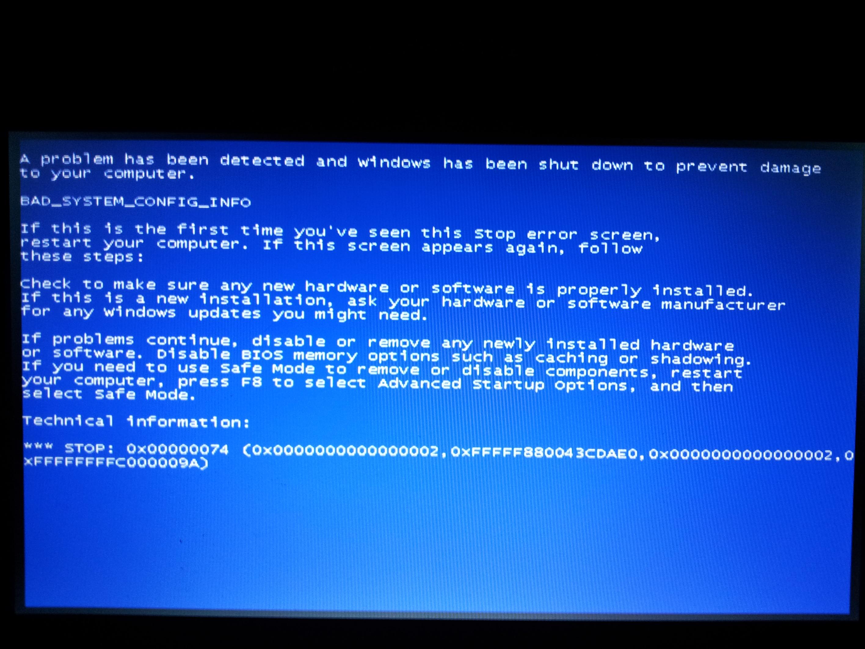

seit ich meinen Laptop das letzte mal heruntergefahren habe, vor 2 Tagen, will Windows nicht mehr wirklich starten. Er stürzt immer wieder ab und dann kommt ein bluescreen. Ich komme auch nicht in den abgesicherten Modus rein. Ich benutue einen Asus X64V mit win7 Home Prem.
Könnt ihr mir vielleicht sagen, woran das liegt?
Und wie kann ich hier Bilder hochladen, weil dann könnte ich den bluescreen posten.

Leider kenn ich mich mal so gar nicht mit Pc's aus. Deswegen weiss ich nicht, wie ich das machen soll. Ich komme aber gar nicht in den Laptop, also kriege ihn nur bis zum Windows Zeichen, wo unten drunter der Balken lädt, dann stürzt er ab.

1.) Hast du den Laptop mit Win7 so original bekommen ?
oder hast du (oder jemand anderes) auf ein älteren Laptop einfach mal das Win7 aufgespielt ?
könnte nämlich sein dass man dabei nicht den boot loader (ist im MBR afaik) mit formatiert hat und dann das problem hat dass der "ursrpünglich" win 2000 oder win XP formatierte Rechner nicht booten mag - oder dass warum auch immer der boot loader beschädigt wurde.
http://www.carrona.org/bsodindx.html#0x00000074
=> http://support.microsoft.com/kb/283433
2.) Hast du eine Windows CD ? Wenn ja dann probier doch mal von dort aus zu starten
=> http://support.microsoft.com/kb/326679
Wenn Sie versuchen, Ihren Computer von der Windows XP-CD starten, erhalten Sie die folgende Fehlermeldung angezeigt:
Die folgende Datei ist beschädigt: toside.sys
(Dürfte mit Win 7 genauso funktionieren)
EDIT:
Ansonste wahrscheinlichster fall registry gehäckselt...http://www.pchelpforum.com/xf/threads/bad_system_config_info-stop-0x00000074.97674/
Nicht zufällig eines dieser magischen "wir machen ihren PC 100% schneller mit ein paar registry tricks" tools benutzt ?
Also win7 war schon drauf! Hab aber dazu keine Cd mitgeliefert bekommen. Hätte noch eine win XP Cd Zuhause.
Und nein wurde nichts "magischen Tricks" gemacht.
http://www.windowsreinstall.com/winre/createfromiso/#.Ue01u3dc1z8
runterladen - brennen - booten probieren.
WENN du die Fehlermeldung bekommst wie oben => vermutlich RAM defekt oder nicht zueinander oder zum mainboard kompatibel.
Wenn der boot funktioniert kannst du mal über die console chkdsk /r laufen lassen:
wie hier angegeben:
http://www.sevenforums.com/bsod-help-support/209230-bsod-0x00000074-cant-start-windows.html
Das mag vorab helfen sich zu orientieren http://bootfromcd.com/data-recovery/windows-7-recovery-disk/
Wenn die chkdsk ohne fehler durchlaufen...kannst du versuchen die systemdateien zprüfen/wiederherstellen zu lassen...wenn das hinhaut sollte beim nächsten boot der Registry fehler weg sein.

Startet das System, wenn du in den erweiterten Systemstartoptionen die Option "mit der als zuletzt funktionierend bekannten Konfiguration starten" auswählst?
Zu den erweiterten Systemstartoptionen gelangst du mit der F8 Taste (nach Post Screen drücken -> wie zur Auswahl des abgesicherten Modus).
