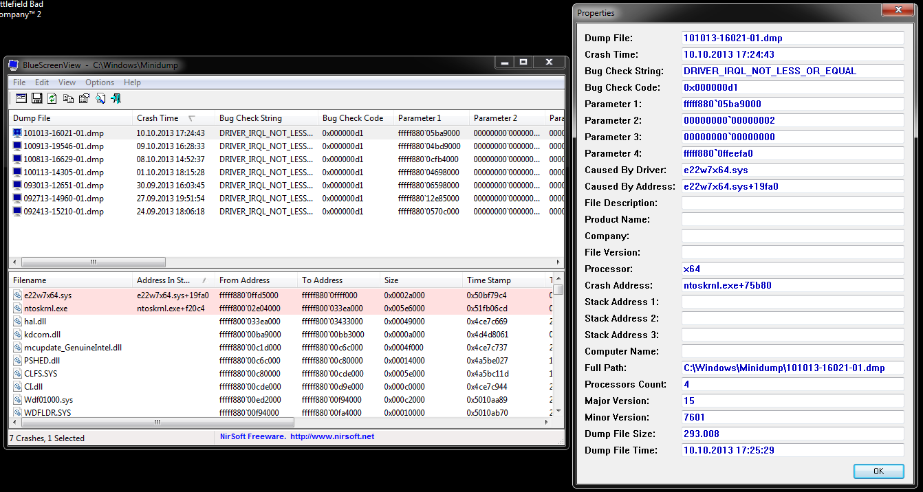

Hi leute,
ich habe mir vor etwa einen Monat einen eigenen pc zusammen gebaut mein Problem ist aber jetzt das mein Rechner immer wieder abstürzt. Vor dem Absturz kommt dieser bluescreen.
Vl. wennes hilft mein meine Bild freezt abundzu ein also man kann für etwa 10sec nicht mehr drücken aber die Maus bewegt sich schon.
Der Bluescreen tritt meist nach einer oder in einer Runde LOL auf aber es war auch schon mal bei der Bf4 beta
Kann ich das irgendwie verhindern das dies nicht mehr kommt ???
Danke schon mal an alle antworten

Kannst Du mal bitte den Bluescreen posten?
das Problem ist das ich zu langsam mit dem Foto machen bin. Das einzige was ich habe ist super unscharf
Da steht immer was mit vielen Nullen - die Zeile bitte.

Das Bild aus dem Programm ich hoffe es hilft was
Ganz klar Treiberpproblem.
Deinstalliere mal alle Grakatreiber sauber und installiere dann die Originaltreiber von der beiliegenden CD,
Ein Treiberproblem wurde zwar auch im anderen Thread erwähnt, aber dort lag's scheinbar an dem Ethernet-Treiber (e22w7x64.SyS) und/oder an dem Maus-Treiber.
