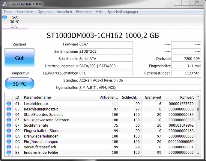

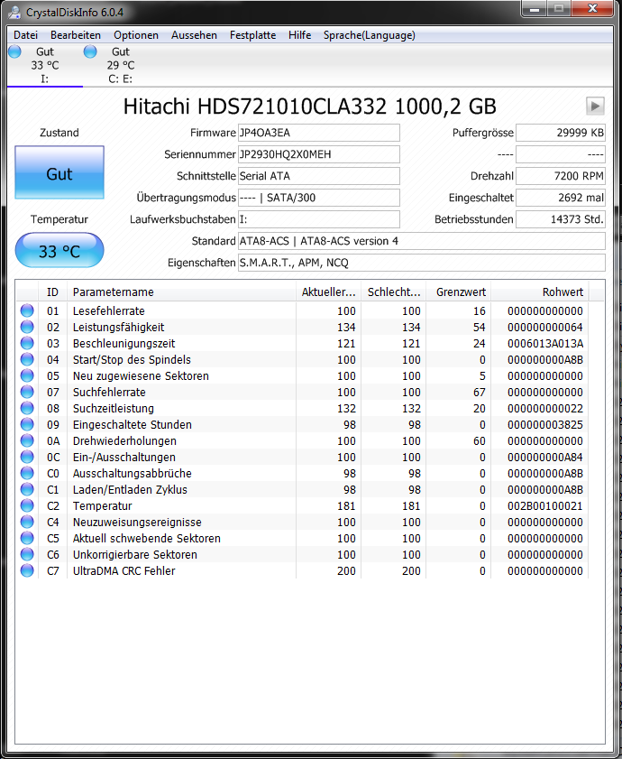

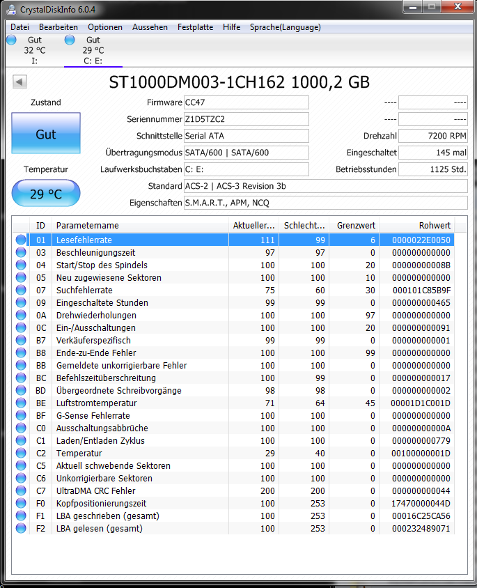

Bitte mach mal einen Screenshot von Crystaldiskinfo.
Was man auf jeden Fall sagen kann:
Dein Problem liegt entweder an der HDD, an einem defekten Kabel oder an einem defekten HDD-Controller des Mainboards.
Ok, wie ich vermutet hatte, ist das Kabel deiner Systemfestplatte C: defekt.
Kauf dort einfach ein neues Kabel und alle Bluescreens werden verschwinden

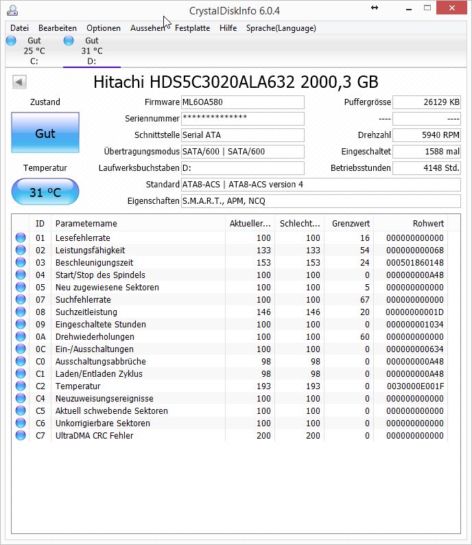

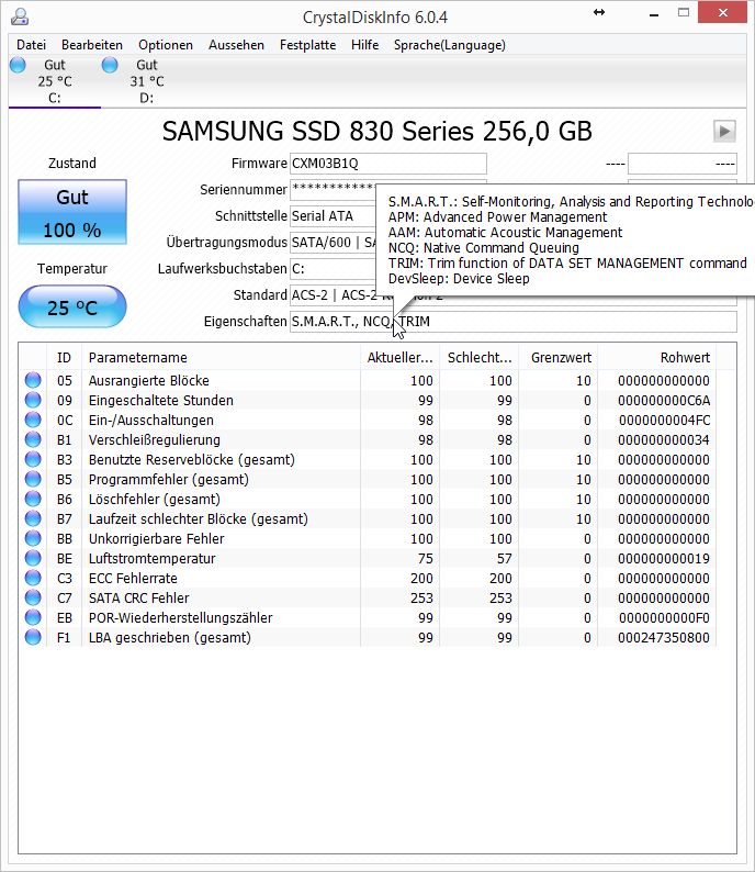

Anbei auch mal 2 Screenshot meiner Platten aber ich erkenne da keine Fehler:
