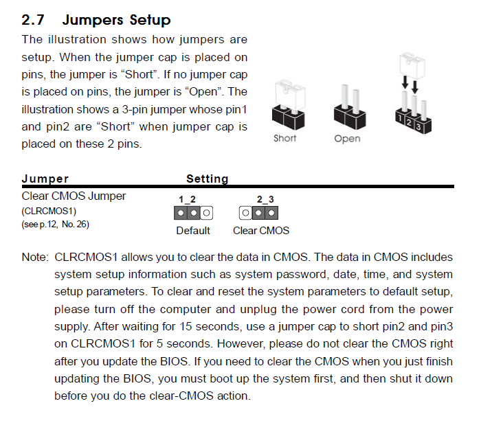

wie gesagt ich wollte die alte cpu schon testen jedoch wollte der pc dann nicht mehr booten und ich weiss nicht wie ich das hinbekomm. hab auf CMOS gedrückt und dann war mein latein schon am ende und ich hab die neue cpu wieder eingebaut.
Probiere es mal über den Clear CMOS Jumper:
Hierzu den PC herunterfahren und das Netzteil vom Strom trennen!
Anschließend den PC ein paar mal anschalten (ohne Strom -> entleert Kondensatoren). Den Jumper umstecken (siehe Bild); warten (ruhig länger als die 5 Sek.); Jumper wieder auf Ausgangsposition. Strom wieder anschließen, starten.

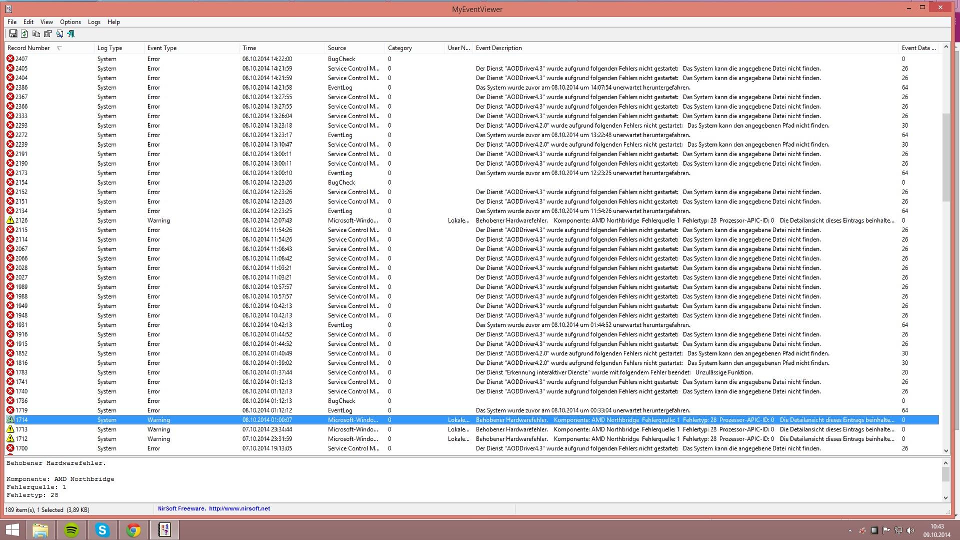

Habe CMOS Reset, die Jumper und das rausnehmen der Batterie versucht. Alles brachte mir keinen Boot mit dem alten Prozessor. Habe jetzt wieder den neuen drin. Ein Freund von mir hat mir ein Programm empfohlen. Dort steht das mit dem Northbridge(dings) irgendwas nicht stimmt. Das würde dann am Motherboard liegen oder? Der Fehler taucht mehrmals auf.

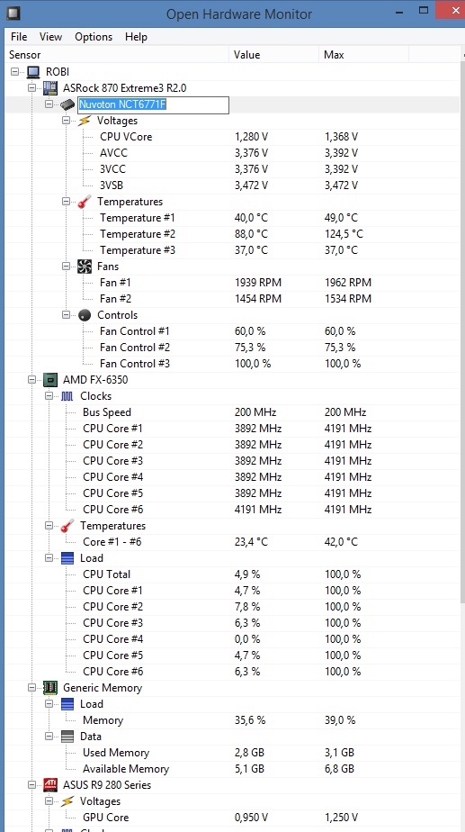

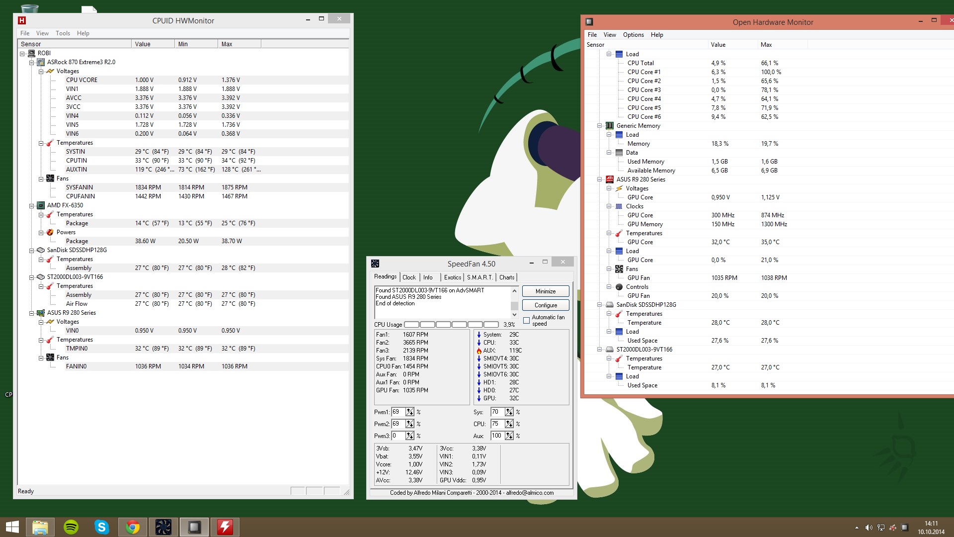

Ist diese zweite TEmperatur beim Motherboard nicht zu hoch? Ist das zufällig die NOrthbridgetemperatur?
Die Temperatur ist eindeutig zu hoch. Ob das die Northbridgetemperatur ist kann ich dir allerdings nicht sagen. Zumindest scheint das kein "toter" Sensor zu sein, sonst würde die Temperatur nicht schwanken (Min/Max).
Schau mal im Bios nach, ob die Temperatur dort auch aufgeführt bzw. spezifiziert wird.
(Hardware Health Event Monitoring Screen)

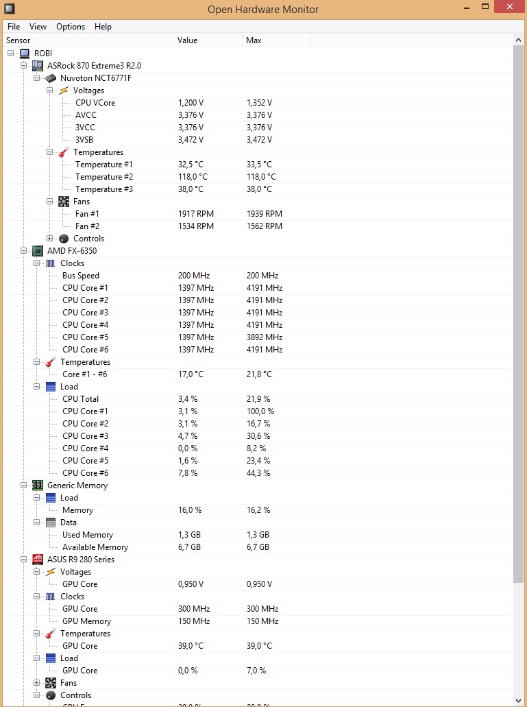

also im bios steht MB unter 41 grad ... aber da ist es ja auch nicht unter last.
habe mir jetzt für kleines geld einen Kühler für den northbridge gekauft. mal sehen ob das was bringt.
diese Temperatur 2 schwankt andauernd zwischen 60 und 120 aber das kann doch garnicht sein
ach ich dachte das wären diesselben progs sry :D

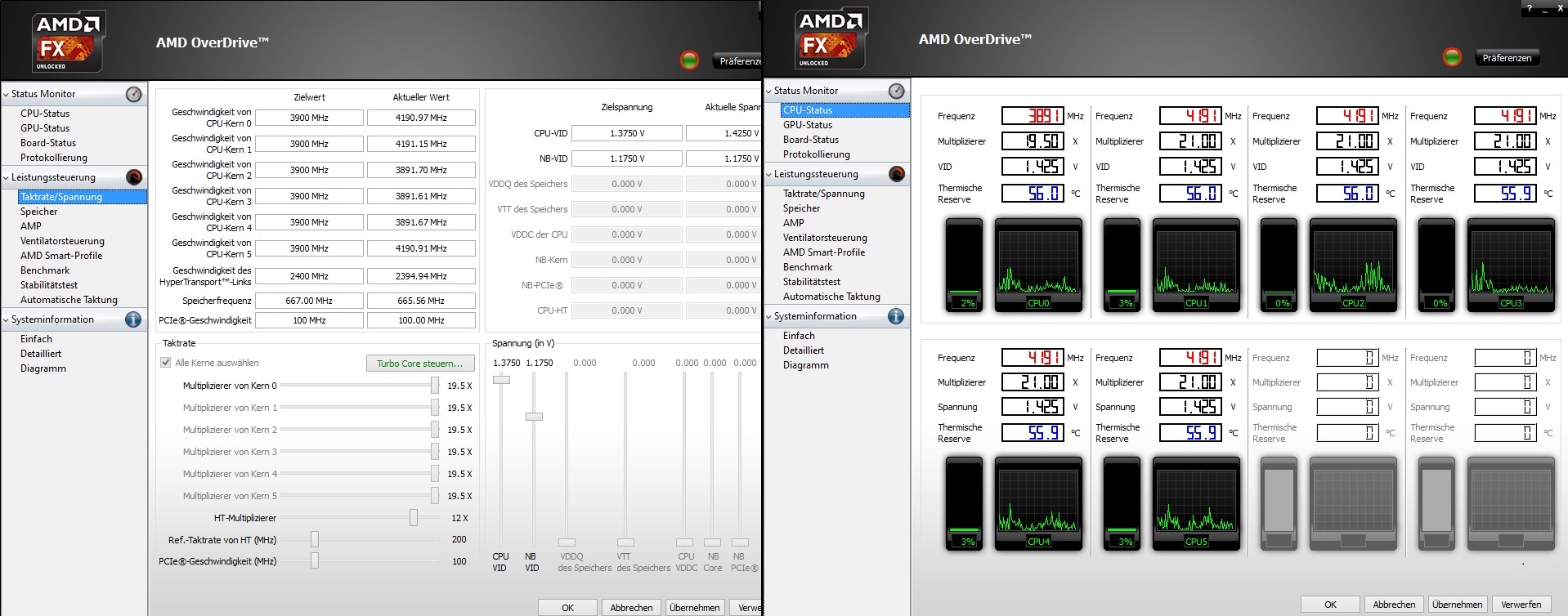

Sind diese Einstellungen normal? Habe das Programm gerade das erste mal installiert und nichts verändert.
Die Einstellungen (insbes. Turbo, Vcore) sehen gut aus.

Die "Problem"-Temps werden bei HWMonitor mit AUXTemp angegeben. Dies wäre das Netzteil, sofern man dieser Temperaturanzeige trauen kann.
Ein anderes (adäquates) Netzteil hättest du nicht zufällig zur Hand?

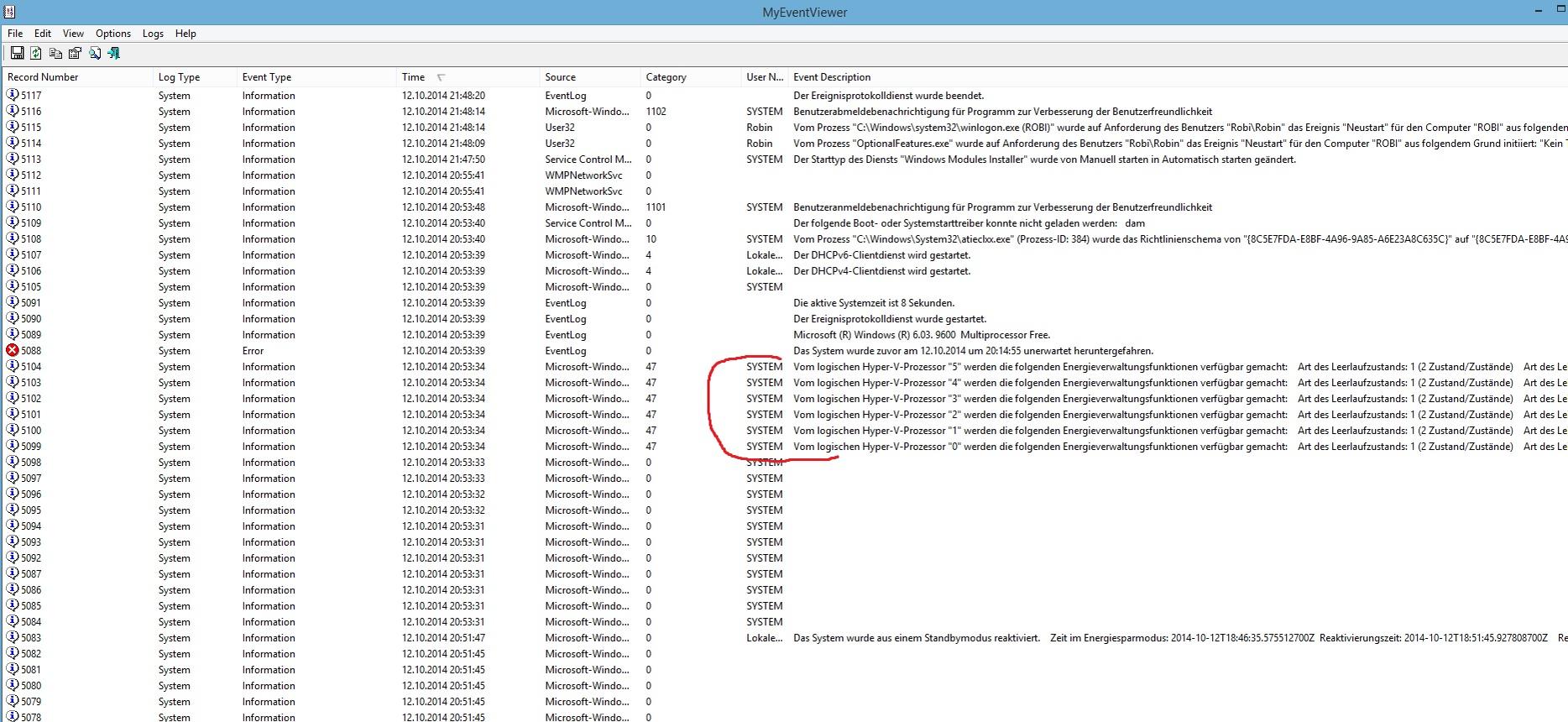

Per EventViewer ist mir aufgefallen, dass immer dieses HyperV kommt bevor der PC abschmiert. Habe es jetzt mal in Windows aktiviert obwohl ich nicht weiss was es bewirkt. Seitdem ist der PC nicht in FIFA abgeschmiert sondern NUR Origin als Programm " Origin funktioniert nicht mehr "
Ich weiss nichtmal was das ist. Habe nur im eventviewer gesehen das immer drauf zugegriffen wird bevor der pc abstürzt und da dacht ich mach ich das mal an.
