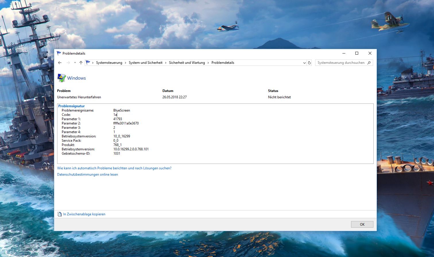

Ich habe ein Problem und zwar habe ich nach dem Spielen (ordentlich beendet und so),im Inet gesurft plötzlich bekomme ich nen Bluescreen und der PC startet neu,ich habe auch eine Minidump Datei bekommen.Der Fehlerbericht von windoof sagt eine ntoskrnl.exe war dafür verantwortlich.

Code 1a deutet auf RAM hin.

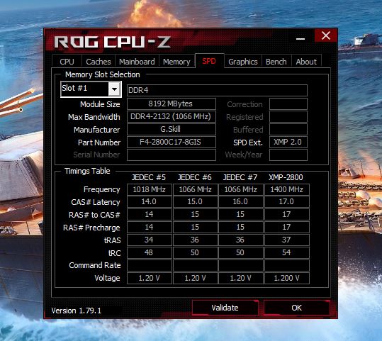

Ram: 8GB G.Skill im Anhang mehr ^^

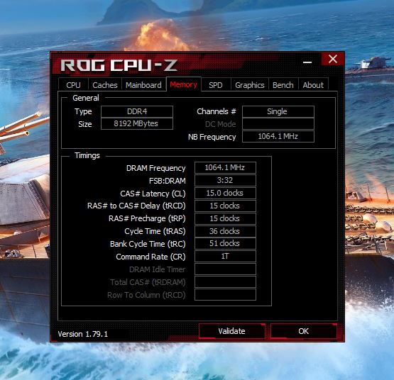

Fand es nur komisch das dein Ram mit 2112mhz läuft. Evtl. Sorgt das für die Instabilität

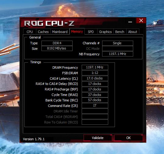

habe vorsichts halber erstmal nur 2400 genommen im DOCP (da waren doch noch andere zur Auswahl ^^).Läuft der jetzt besser evtl. ? Screenies im Anhang.Ich mach grade mal nen Bios Update meins ist von letztem Jahr xd.
Beobachte mal wie das ganze mit den settings läuft, wenn auf nr. Sicher gehen wills mach einen memtest.
