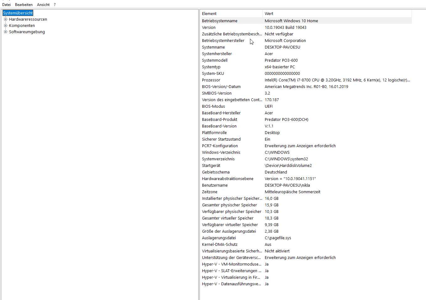

Hier meine Systeminfos, wenn das reicht @whats4 bin jetzt offensichtlich kein Fachmann ^^. Danke schon mal für die schnelle Antwort. Als Antivirensoftware habe ich Bitdefender.

die sysinfo ist ein bissl dünn, weil sehr wesentliches ned drin ist.

Laut den Infos muss es der sein: Modellname : Predator Orion 3000 PO3-600 - Artikelnummer: DG.E14EZ.024
Dein BIOS ist R01-B0 vom Januar 2019, und wurde wohl noch nie aktualisiert, da empfiehlt sich dringend das Update auf R01-C1 vom 20/07/13
=> BIOS-Download und die richtigen Treiber für die Maschine
Bitte selbst genau überprüfen, ob's der richtige ist, da bei dir ein i7-8700 angezeigt wird, bei Acer ein i7-9700k. Und dann die richtigen Treiber für Chipsatz und onboard-Geräte installieren. Wenn du die auch nie selbst aktualisiert hast, wird's wahrscheinlich Zeit dafür.
