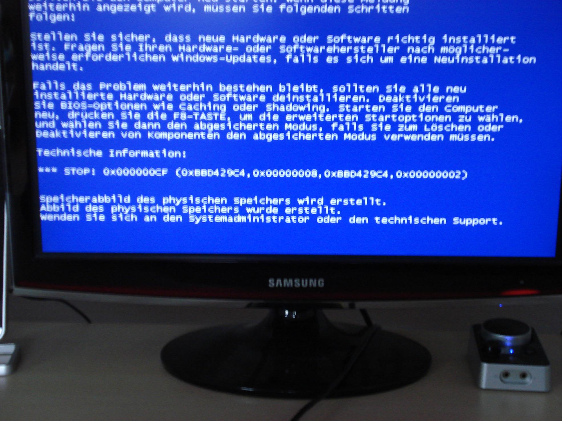

Leider hast Du die eigentliche Fehlermeldung nicht mit auf dem Bild.
Kannst die eventuell noch nachvollziehen?

Mist, da hab ich nur den halben bluescreen fotografiert. O.o

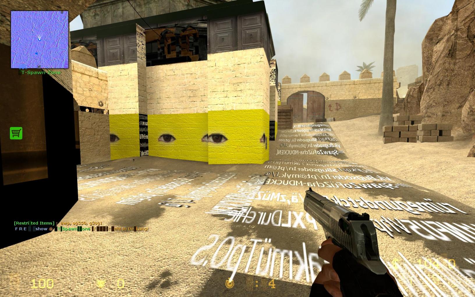

Grafikfehler hab ich eigentlich nur beim spielen, also unter last, doch mir ist seit kurzem etwas aufgefallen. -> Siehe Pic
Mit dem atitool hab ich ganz normal nach artefakten gesucht und nach 15 minuten gab es dann halt einen bluescreen.

Bei cs:s hab ich immer irgendwelche schlieren die sich durch das bild von oben nach unten ziehen.

Schlieren können auch ein tearing sein, das sich anders erklären ließe als mit einem Defekt oder Treiberfehler. Könnte natürlich auch auf ein Problem mit Deinem GrafikRam hindeuten
Genau wie das Bild, dass Du gepostet hast. Solche Hänger im Bildaufbau passieren eigentlich nur, wenn der PC so sehr beschäftigt ist, dass er mit dem Bildaufbau nicht mehr nachkommt. Oder halt, wenn der GraKaSpeicher nen Hänger hat.

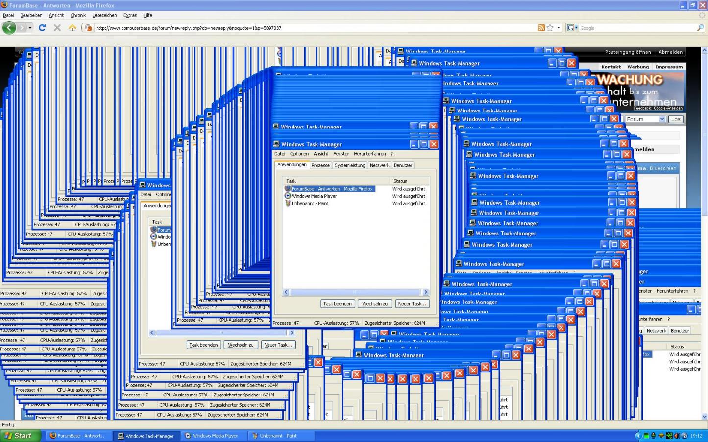

Edit: Ich hab seit heute nachmittag die grafikkarte von einem freund verbaut (ati radeon x800), jedoch besteht der fehler in bild 2 immer noch. Daraufhin hab ich memtest 98 durchlaufen lassen, konnte aber keinen fehler finden. Woran könnte das nun wieder liegen?
Der wechsel der grafikkarte hat mein gefühl bestätig das meine alte 8800 gts 512mb defekt war denn die fps einbrüche sowie grafikfehler in css sind verschwunden.
Hier noch einmal ein bild meines schönsten grafikfehler in css mit der 8800 gts 512mb.

Jep, das bild meine ich.
Lässt sich sowas reparieren oder ist mein cpu kapput?

Schon gemacht, zeigt keine wirkliche veränderung.

Du hast meinen beitrag schon gelesen oder? Da steht drin das ich die grafikkarte von meinem freund verbaut habe und die seltsamen schlieren auf dem bild aus beitrag 4 immer noch bestehen.
