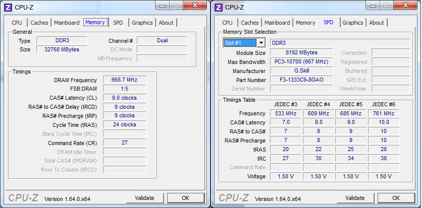

heute ist der andere Speicher Gekommen G-.Skill 1333 MHZ. Ich habe im Bios dann alles auf AUTO gestellt und CPU-Z erkennt diesmal direkt vernüftige Werte. Schauen wir mal wie die nächsten 3-5 Tage so laufen. Ich hoffe, dass jetzt endlich Ruhe ist und ich den anderen Speicher vernüftig umgetauscht bekomme!
grüsse
olli

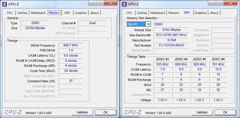

Bis jetzt läuft der neue Speicher und ich denke wirklich, dass der Geil Speicher mit dem Asus Board trotz Geil-Zertifizierung einfach nicht läuft und/oder der Speicher einen Schuss hat.
Hier die Screenies vom neuen G-Skil RAM
grüsse
olli

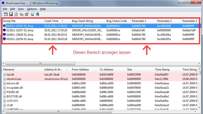

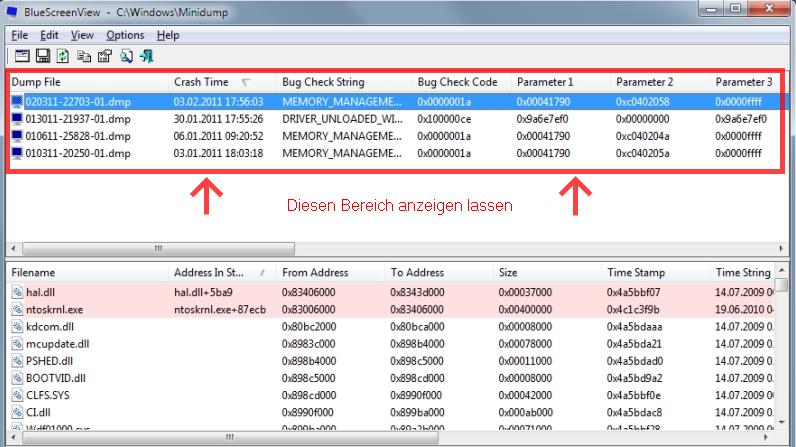

Laut Auswertung liegt das Problem (bei diesem einen Absturz) an BitDefender.
Um sicher zu gehen ob das Problem auch wirklich von daher kommt, zeige uns aber noch die Übersicht von Bluescreenview, bei der die Auflistung aller Stopfehlercodes zu sehen ist.
Werte stichprobenhaft noch eine weitere Dump aus und poste die Auswertung. Sollte hier ebenfalls BitDefender involviert sein...welche Version von BitDefender ist installiert?

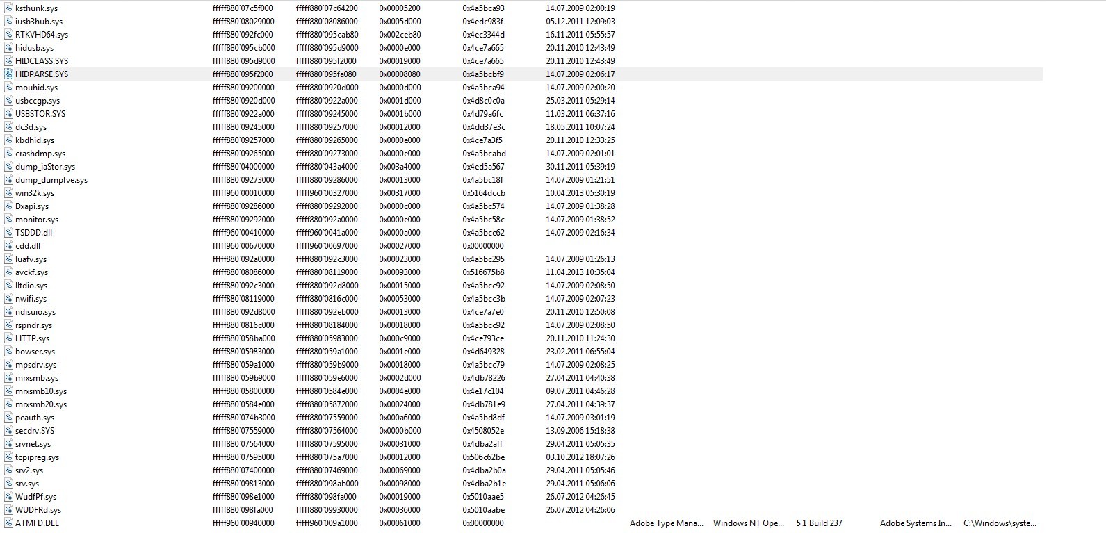

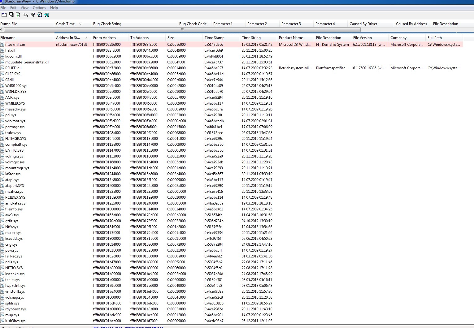

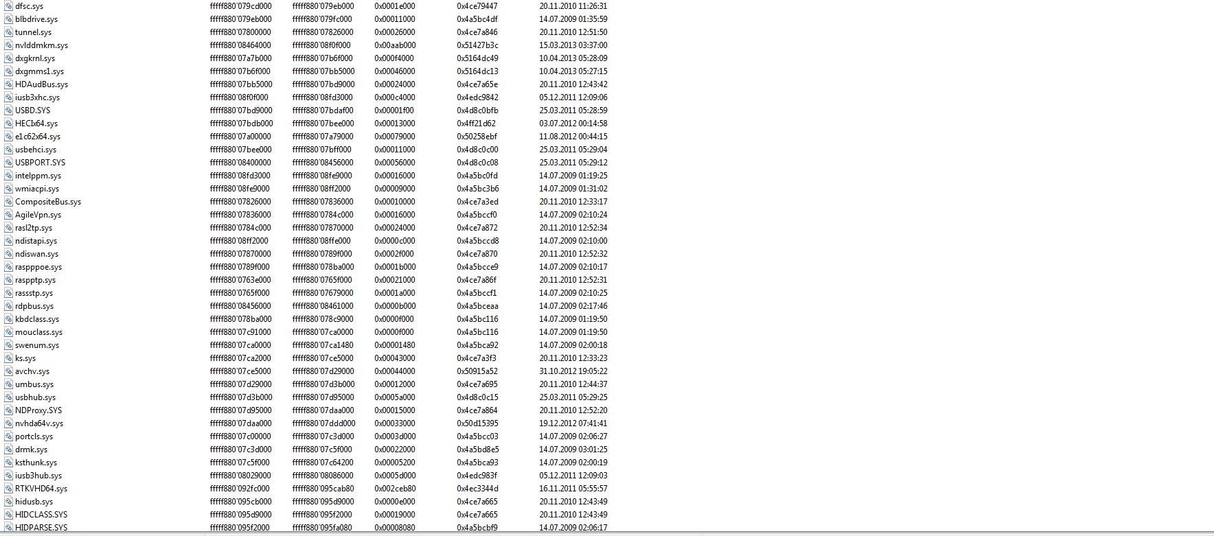

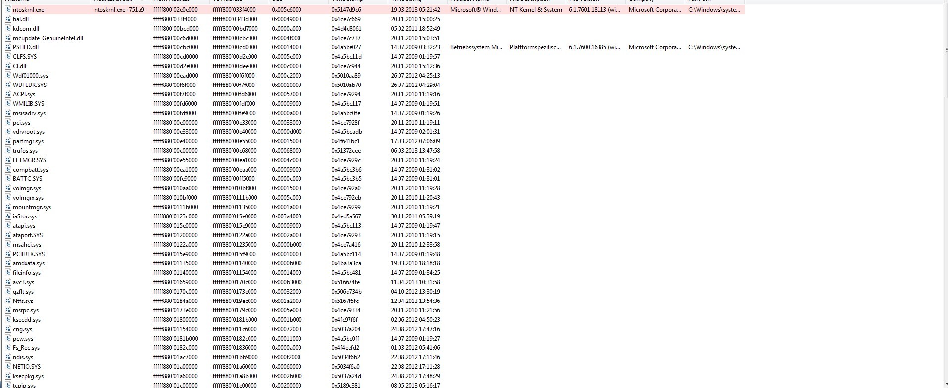

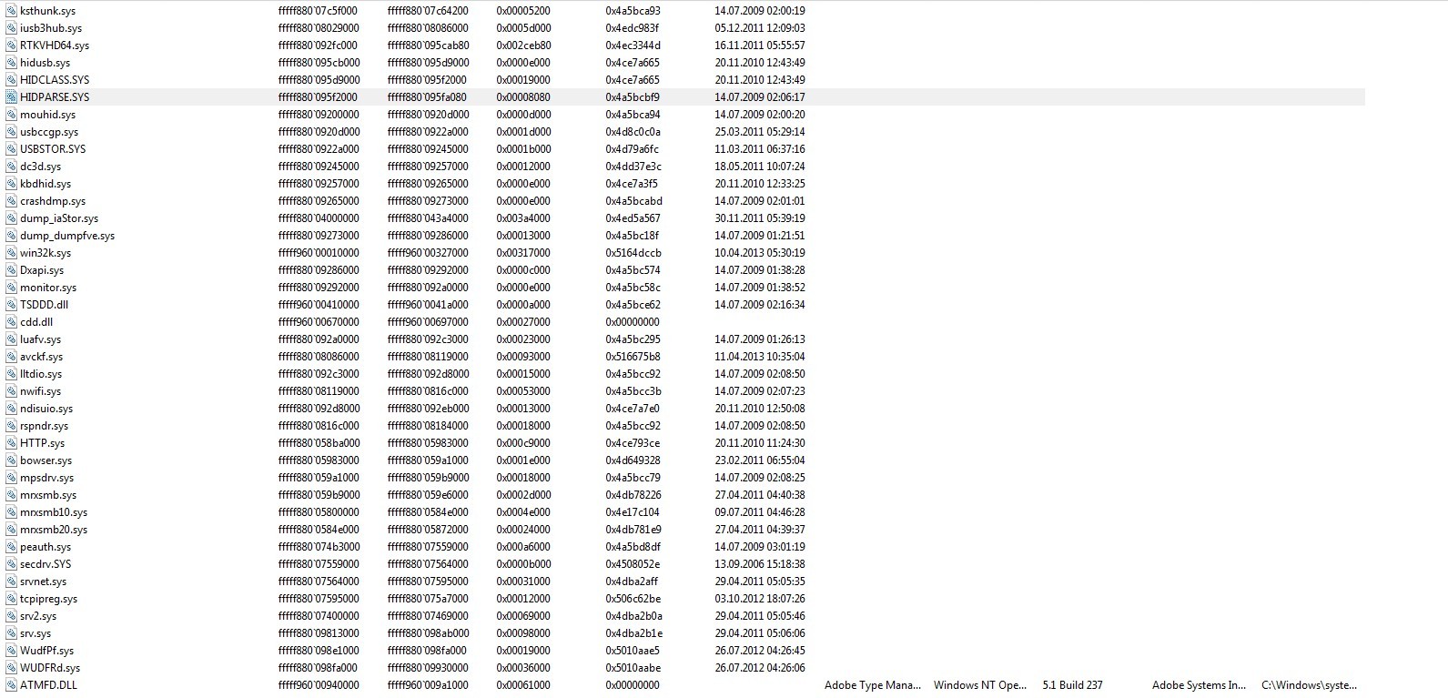

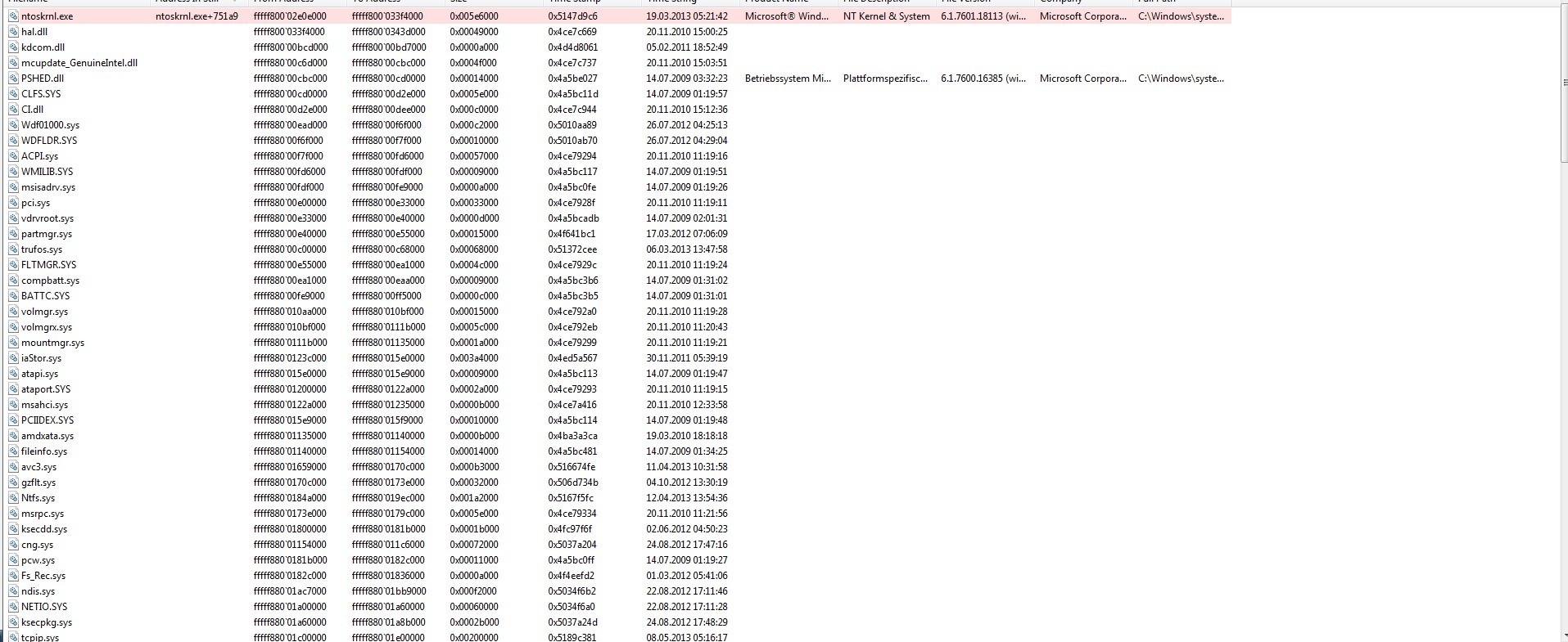

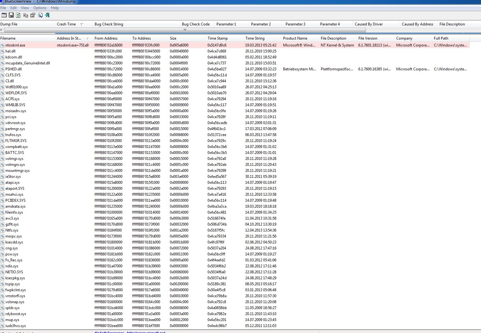

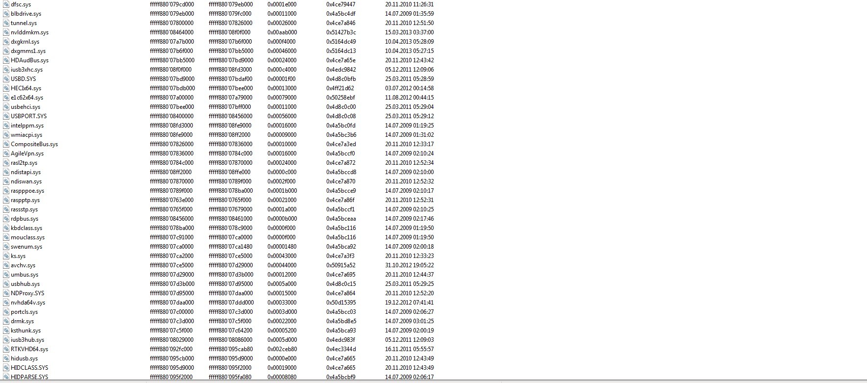

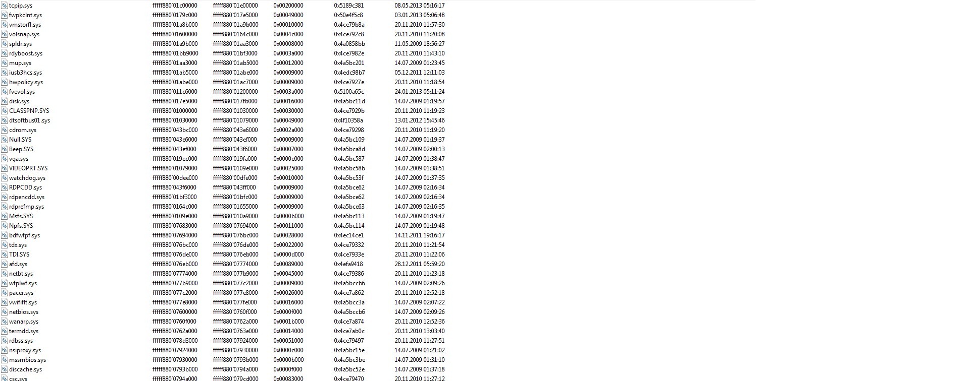

Also hatte den selben Bluscreen grad nochmal, auch mit der selben Debugger auswertung.
Hab mal screens vom BlueScreenViewer gemacht und haue sie in den Anhang.
Also ich hab Bitdefender Antivirus plus 2013 Version 16.30.0.1843
Btw, danke für die Hilfe!
Greez GeManu
