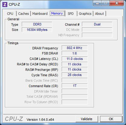

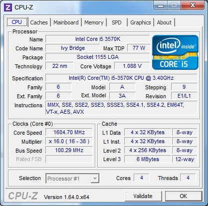

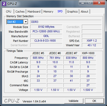

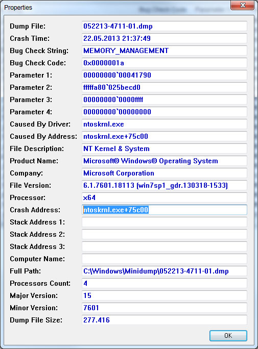

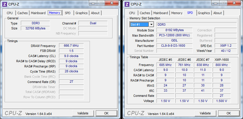

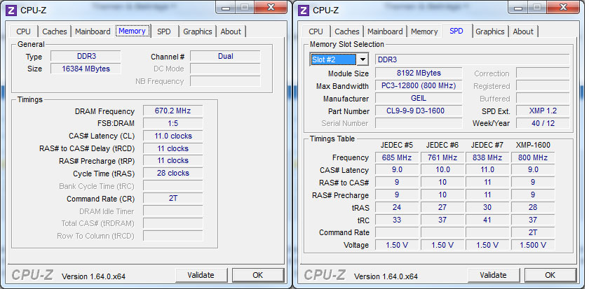

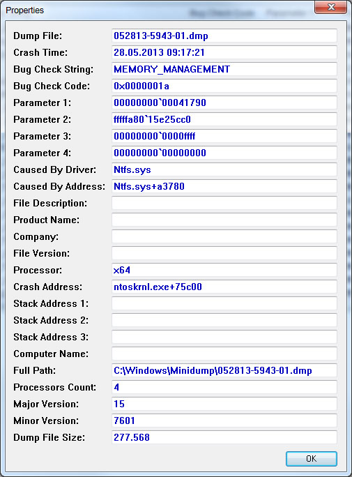

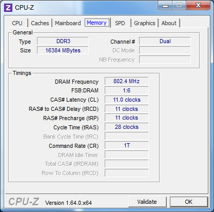

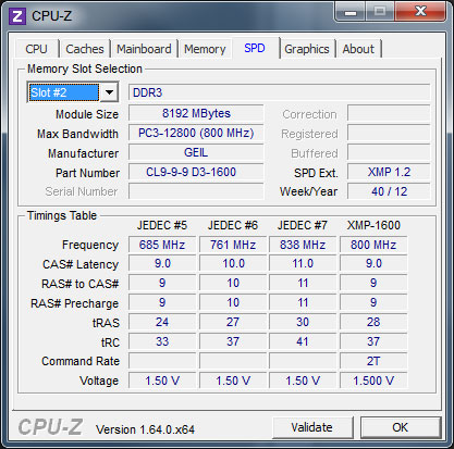

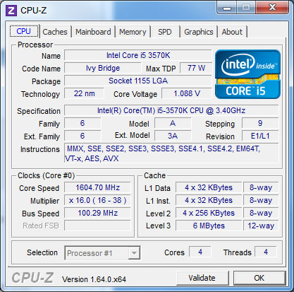

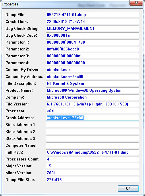

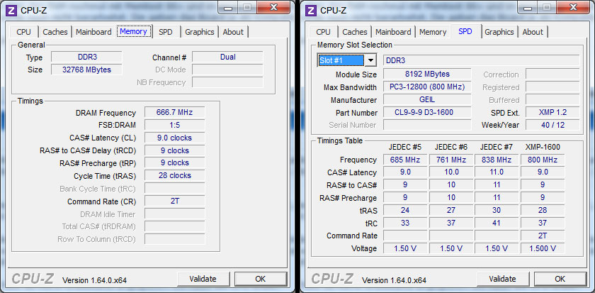

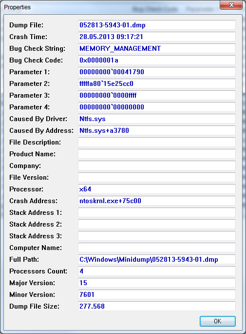

Hallo Zusammen,
ich habe wie viele Vorgänger auch einen Bluescreen (fast ausschließlich MEMORY_MANAGEMENT - ntoskrnl.exe+75c00) bei einem neuen Rechner und habe mit Hilfe des Forums schon einiges ausprobiert - bin aber mit meinem Latein am Ende
Konfig: ASUS P8Z77-M PRO
Speicher GeIL DIMM 32 GB DDR3-1600 Kit 1.5 V (laut Geil kompatibel mit dem Board, bei Asus noch nicht aufgenommen)
I-CORE 5
Win7 64 Bit SP1 mit allen Updates
Versucht: Aktuelle Treiber, Bios-Update; Memtest86+ über 30 Stunden mit allen Riegeln (keine Fehler), Memtest86+ mit einzelnen Riegeln (keine Fehler), jeden einzelnen Riegel einzeln Windows angefahren und mit dem Asus Diganostic Stress Test gemacht (kein Fehler), Timings für den Speicher im Bios eingestellt - dann häufiger Fehler unter Win7, chdsk /r, Energiesparmodus aus....
Komisch ist das der Speicher eigentlich für 9-9-9-28 ausgelgt ist im Auto-Mode aber nur mit 11-11-11-28 erkannt wird. Mittlerweile bin ich wirklich durch im Kopf. Vielleicht habe ich was übersehen. Persönlich vermute ich ein defektes Mainboard. Das kam von Alternate recht schlecht eingepackt bei mir an. Laut Alternate können die es aber nur einschicken und ich müsste 4-6 Wochen warten. Aber den PC brauche ich eigentlich für die tägliche Arbeit.
So jetzt aber mal ein Auszug aus dem DUMP:
Microsoft (R) Windows Debugger Version 6.10.0003.233 X86
Copyright (c) Microsoft Corporation. All rights reserved.
Loading Dump File [C:\Windows\Minidump\052213-4711-01.dmp]
Mini Kernel Dump File: Only registers and stack trace are available
Symbol search path is: "SRV*C:\symbols*http://msdl.microsoft.com/download/symbols" (ohne "")

* Bugcheck Analysis *
Use !analyze -v to get detailed debugging information.
BugCheck 1A, {41790, fffffa80025becd0, ffff, 0}
2: kd> !analyze -v
MEMORY_MANAGEMENT (1a)
# Any other values for parameter 1 must be individually examined.
Arguments:
Arg1: 0000000000041790, The subtype of the bugcheck.
Arg2: fffffa80025becd0
Arg3: 000000000000ffff
Arg4: 0000000000000000

und Passend BluscreenView
und jetzt noch CPU-Z Memory
Vielleicht kann mir hier noch geholfen werden.
danke und grüsse
olli
bisher noch nicht - ich hatte die Timings manuell geändert da kammen dann ziemlich viel und verschiedene Bluescreens (BAD_POOL_HEADER, KMODE_EXCEPTION_NOT_HANDLED, DRIVER_IRQL_NOT_LESS_OR_EQUAL). Mit dem XMP Profil wird jetzt unter CPU-Z alles korrekt angezeigt. Der Speicher läuft 1,5 V - habe schon paar mal gelesen das auf 1,65V zu erhöhen - werde jetzt mal abwarten. schonmal danke und toi toi toi.... olli
heute morgen hatte ich auch leider wieder mit dem XMP-Profil ein Memory Managment Fehler.
Der Auszug aus dem Dump
Arguments:
Arg2: fffffa8015e25cc0
Debugging Details:
BUGCHECK_STR: 0x1a_41790
CUSTOMER_CRASH_COUNT: 1
DEFAULT_BUCKET_ID: VISTA_DRIVER_FAULT
PROCESS_NAME: netsession_win
CURRENT_IRQL: 0
LAST_CONTROL_TRANSFER: from fffff800030fbd40 to fffff8000308ac00
und
Laut Asus war das Board mit der Seriennummer noch nie in der Reparatur/Retoure. Tauschen geht nur über den Händler und das dauert ca. 5-8 Werktage + Versand. Ich habe das XMP-Profil mit allen Speichern 32 GB gesamt genutzt. Macht es Sinn den RAM nochmal mit Memtest 86+ und im BIOS eingestellten XMP Profil zu testen. Meine Anfrage bei Geil wurde noch nicht berarbeitet. Die geben das Board ja als Kompatibel zu dem RAM an.
Vielleicht gibt es ja noch was, was ich noch nicht probiert habe ;-)

Du könntest die RAM noch mit einer Frequenz von 1333mhz laufen lassen. Dazu zunächst wieder XMP deaktivieren. Teste dies auch jeweils nur mit einem RAM Kit (2x8GB) nacheinander. Stelle die RAM Spannung fest auf 1,50V ein.
Poste nach der Umstellung einen aktuellen Screenshot von CPU-Z (Reiter Memory), um die AUTO Timings bei der abgesenkten RAM Frequenz zu überprüfen.
Lade auch noch die Dump Datei hier hoch, die zum Bluescreen angelegt wird (zu finden unter c:\windows\minidumps). Ich werte den Bluescreen dann auch noch mal mit den Debugging Tools aus. Bei dem Stopfehlercode glaube ich zwar eher nicht an ein Treiberproblem, aber sicher ist sicher.

Hallo Fleet Admiral :-),
so ich habe heute auch vor deinem Posting die Rams auf 1333MHZ eingestellt. Allerdings in dem aktivierten XMP-Profil im Bios. Werde dein Verfahrensvorschlag als nächstes antesten - wenn es wieder ein BlueScreen gibt. Meine Grafikarte ist AMD Raedon HD 6540 (eher Office Billig Karte - meine ältere Karte hatte uich ja schon getauscht und die werkelt jetzt woanders rum).
Aktueller Screenie vom Speicher CPU-Z

Moin,
heute morgen hatte ich wiede einen Memory Management Fehler. Allerdings wurde keine DUMP-Datei erzeugt. Muss ich erst wieder Platz schaffen? BlueScreenview zeigt mir auch nichts vom 29.05.2013 an. Sonst hätte ich den Dump gerne hochgeladen.
Ich habe jetzt das erste Kit auf AUTO im Bios mit 1333 MHZ eingebaut bzw. eingestellt. Die Timings passen dann wieder nicht wirklich. Soll ich hier was manuell einstellen und/oder erstmal die Auto Einstellungen laufen lassen?
Ich hatte beim testen mal mit einem Riegel merhere Bluescreens. Den habe ich dann markiert aber mit Memtest86+ über Stunden auch einzeln geprüft. Daher hatte ich ihn dann wieder mit eingesetzt. Den habe ich jetzt ProForma wieder rausgenommen.
danke
olli
Erst einmal die AUTO Einstellungen. Die CL11 Timings passen zwar nicht zu den vorgegebenen JEDEC Profilien, da höhere Timings dem RAM aber "mehr Zeit" verschafft, würde ich das erst mal so lassen. Läuft es nicht, manuell die Herstellerwerte einstellen (1333mhz @ 9-9-9-24). Treten wieder Probleme auf, erhöhe die RAM Spannung auf 1,55V. Wäre denkbar, dass die Riegel bzw. das Board bei der höheren Speicherbestückung (8GB Riegel) etwas mehr Spannung benötigt.
