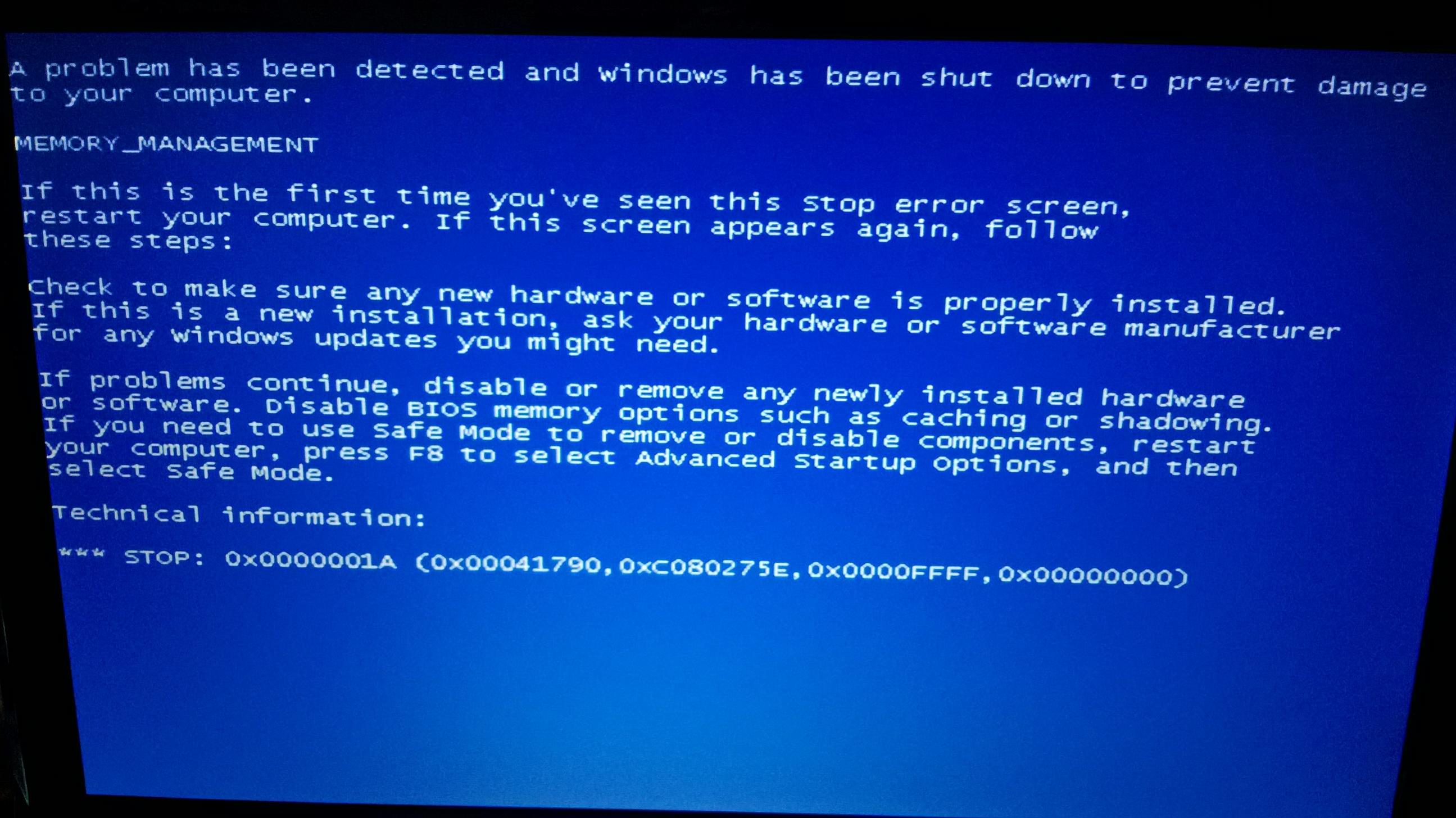

Bluescreen!

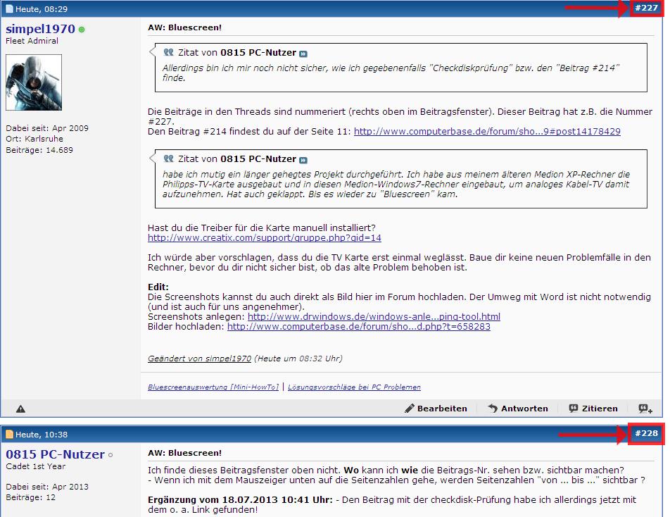

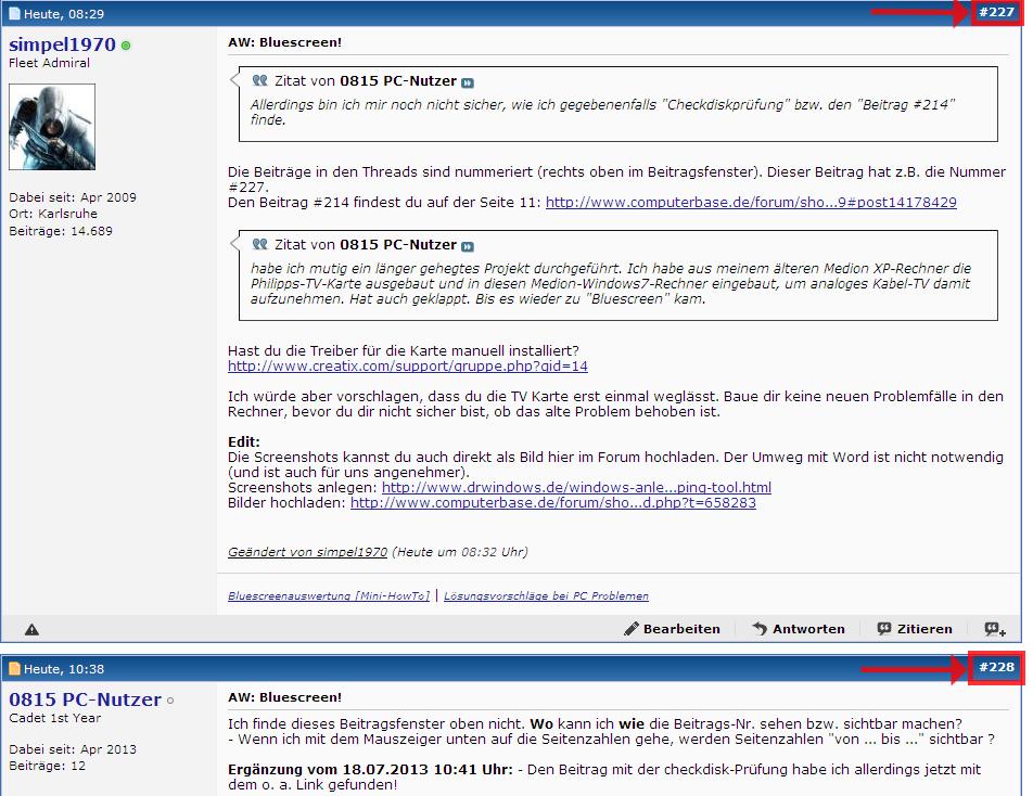

Die Beiträge in den Threads sind nummeriert (rechts oben im Beitragsfenster). Dieser Beitrag hat z.B. die Nummer #227.
Den Beitrag #214 findest du auf der Seite 11: https://www.computerbase.de/forum/threads/bluescreen.715519/page-11#post-14178429
0815 PC-Nutzer schrieb:
habe ich mutig ein länger gehegtes Projekt durchgeführt. Ich habe aus meinem älteren Medion XP-Rechner die Philipps-TV-Karte ausgebaut und in diesen Medion-Windows7-Rechner eingebaut, um analoges Kabel-TV damit aufzunehmen. Hat auch geklappt. Bis es wieder zu "Bluescreen" kam.
Hast du die Treiber für die Karte manuell installiert?
http://www.creatix.com/support/gruppe.php?gid=14
Ich würde aber vorschlagen, dass du die TV Karte erst einmal weglässt. Baue dir keine neuen Problemfälle in den Rechner, bevor du dir nicht sicher bist, ob das alte Problem behoben ist.
Edit:
Die Screenshots kannst du auch direkt als Bild hier im Forum hochladen. Der Umweg mit Word ist nicht notwendig (und ist auch für uns angenehmer).
Screenshots anlegen: http://www.drwindows.de/windows-anl...eenshots-erstellen-mit-dem-snipping-tool.html
Bilder hochladen: https://www.computerbase.de/forum/threads/minifaq-bilder-im-forum-einbinden.658283/
Ich finde dieses Beitragsfenster oben nicht. Wo kann ich wie die Beitrags-Nr. sehen bzw. sichtbar machen?
- Wenn ich mit dem Mauszeiger unten auf die Seitenzahlen gehe, werden Seitenzahlen "von ... bis ..." sichtbar ?
- Den Beitrag mit der checkdisk-Prüfung habe ich allerdings jetzt mit dem o. a. Link gefunden!

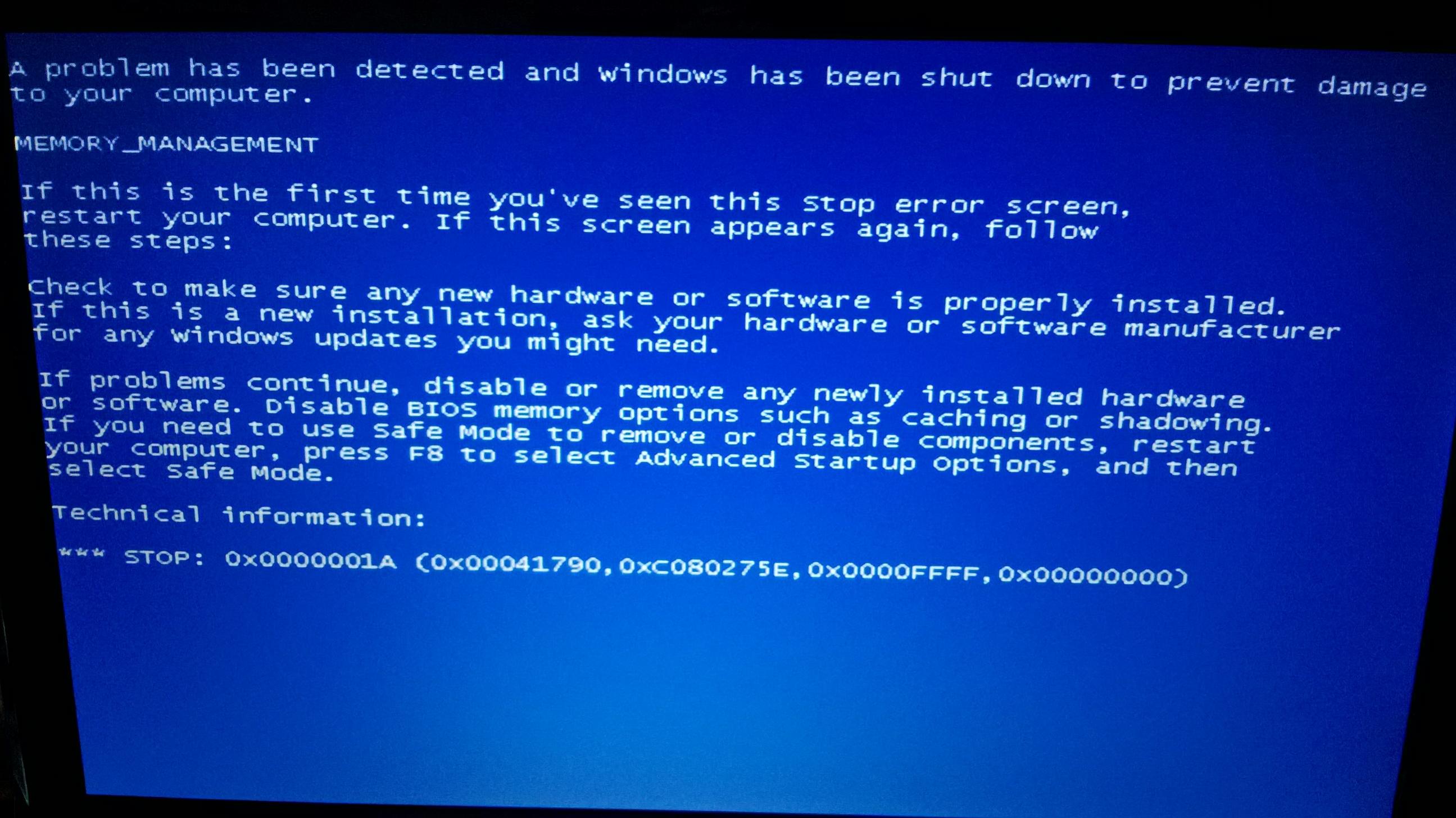

Hallo Ich hab folgendes ähnliches Problem ... undzwar habe ich ein Notebook von Medion ,der plötzlich nicht mehr normal ausgeführt werden kann - sprich wenn ich den Laptop anschalte kommt ein Hinweis darauf ,dass eine Systemreperatur durchgeführt werden muss ! Er zeigt also nichts anderes an als diesen Hinweis bis man schließlich auf Problem beheben klickt. Dann aber passiert nix weiteres als dass ein neues Screen gezeigt wird im blauen Hintergrund mit englischer Sprache ,was mich weiter verzweifeln lässt brauche Eure Hilfe !!
Hi artur0104,
Drücke nach dem Starten des Notebooks die F8 Taste, um zu den erweiterten Systemstartoptionen zu gelangen (wie zur Auswahl des abgesicherten Modus). Wähle dort den Eintrag "mit der zuletzt als bekannt funktionierenden Konfiguration starten" aus. Startet das Betriebssystem dann wieder?
Wenn nicht, versuche das Notebook im abgesicherten Modus zu starten. Sollte das Notebook dann starten, kopiere die Minidumps (C:\Windows\Mindiumps) auf einen USB Stick und lade sie hier (mit WinZIP eingepackt) im Forum hoch.

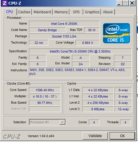

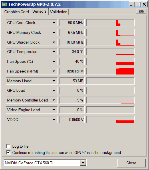

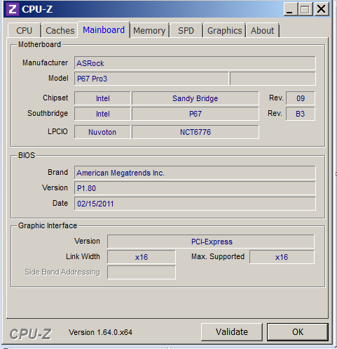

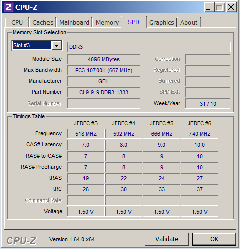

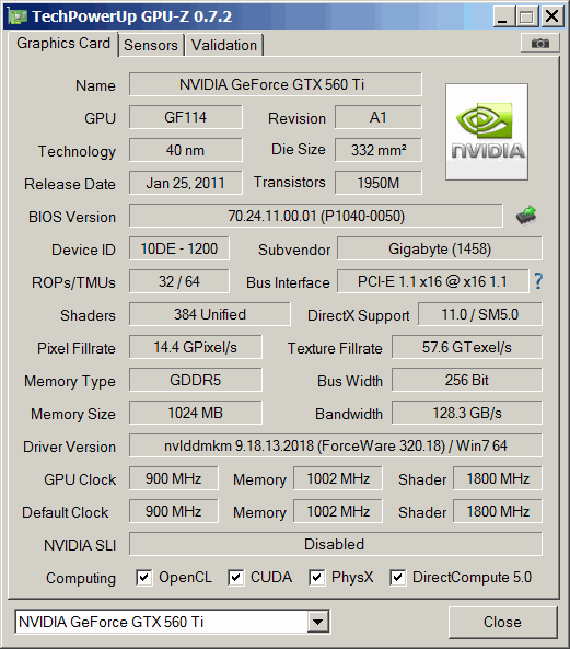

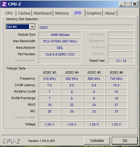

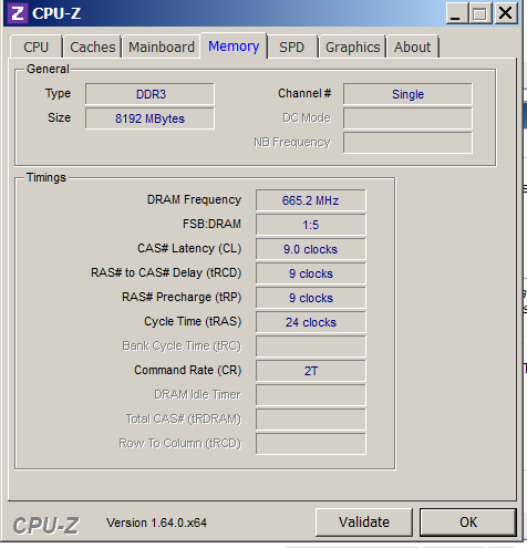

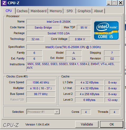

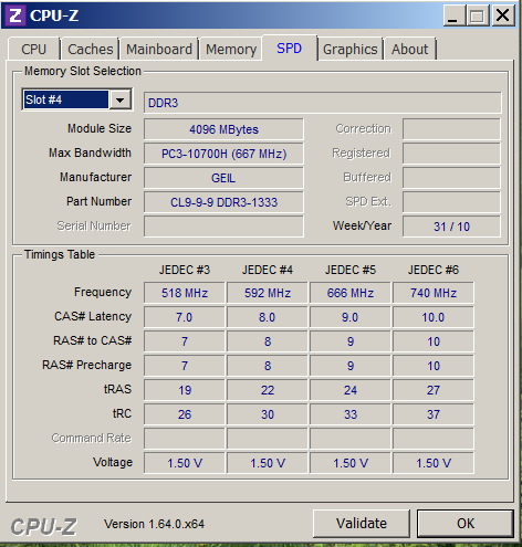

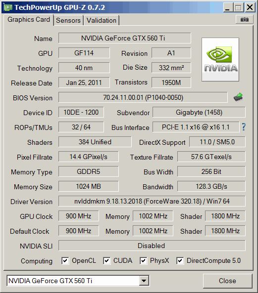

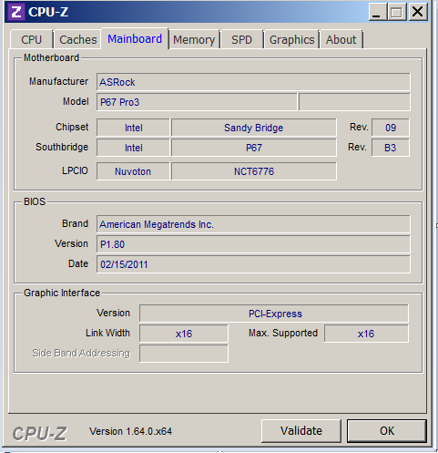

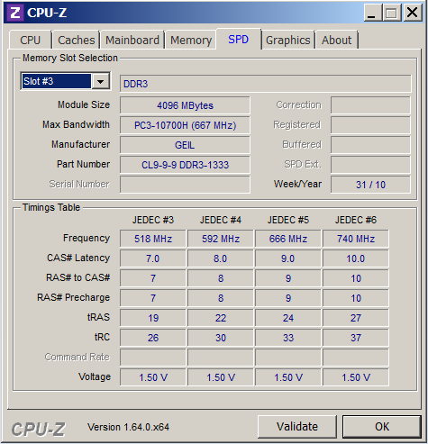

Poste lieber mal ein paar Screenshots von CPU-Z (Reiter Mainboard, CPU, Memory und SPD), sowie einen Screenshot von GPU-Z.
Ist dein System (CPU oder GPU) übertaktet? Was für ein Netzteil ist eingebaut?

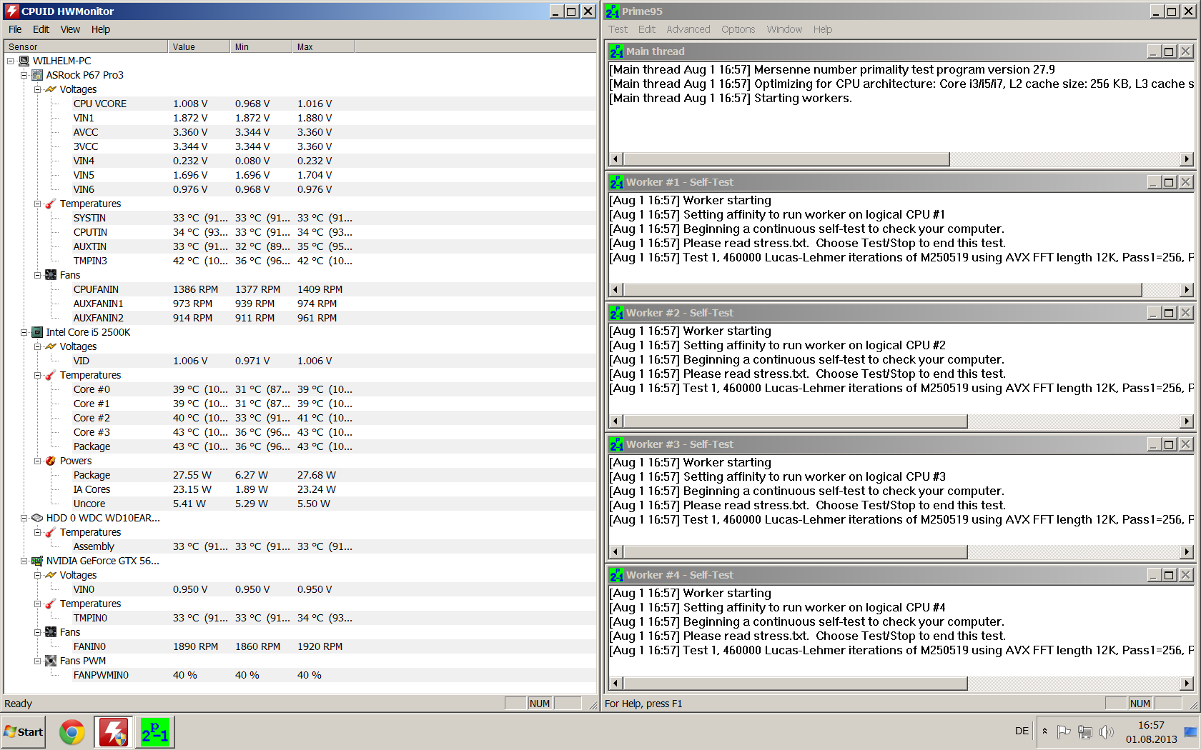

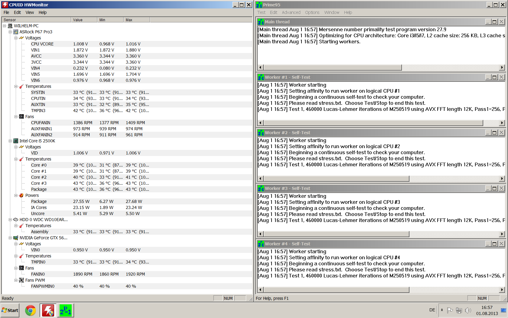

Wie sind die Temperaturen der CPU unter Last (mit Prime95)?
Ich hab leider in Hinsicht auf die Langsamkeit meines PCs die Registry und sonstiges mit Ccleaner bereinigt. Ist das überhaupt gut für den Rechner, wenn man das alle 2 Wochen oder so mal durchlaufen lässt und alles löscht?
Dem Rechner ist das Wurscht, aber dem Betriebssystem kann das sauer aufstoßen (von den Tools wird gerne mal etwas zu viel gelöscht). Zu dem sind die Tools nicht wirklich notwendig. Die Registry brauchst du gar nicht aufzuräumen und die Festplatte kannst du mit Windows selbst aufräumen.
Hallo Simpel,

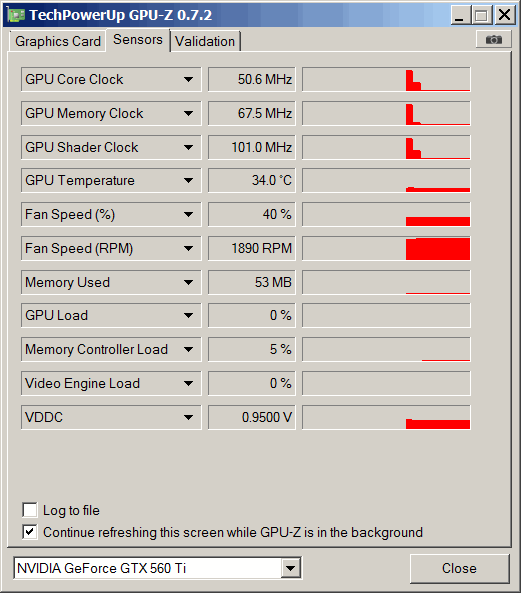

Hier ersteinmal die Screenshots von GPU-Z und CPU-Z
Und übertaktet ist nichts. Prime95 macht gerade den Stresstest. Zeigt es mir dann am Ende an wie hoch die Temperaturen sind?
Als Netzteil ist ein Cougar A450 verbaut.
Danke und liebe Grüße
Kai
Und hier sind die Temperaturen nach ner halben Stunde. Die Temperaturen sind nur um ein paar Grad angestiegen und die Lüftergeschwindigkeit hat sich garnicht verändert?!

Hast du auch die aktuellste Version von Prime95? https://www.computerbase.de/downloads/benchmarks/prime95/
Die Temperaturen sind leider nicht sehr aussagekräftig.
Netzteil ist prima und ausreichend (sofern es keinen technischen Defekt hat).

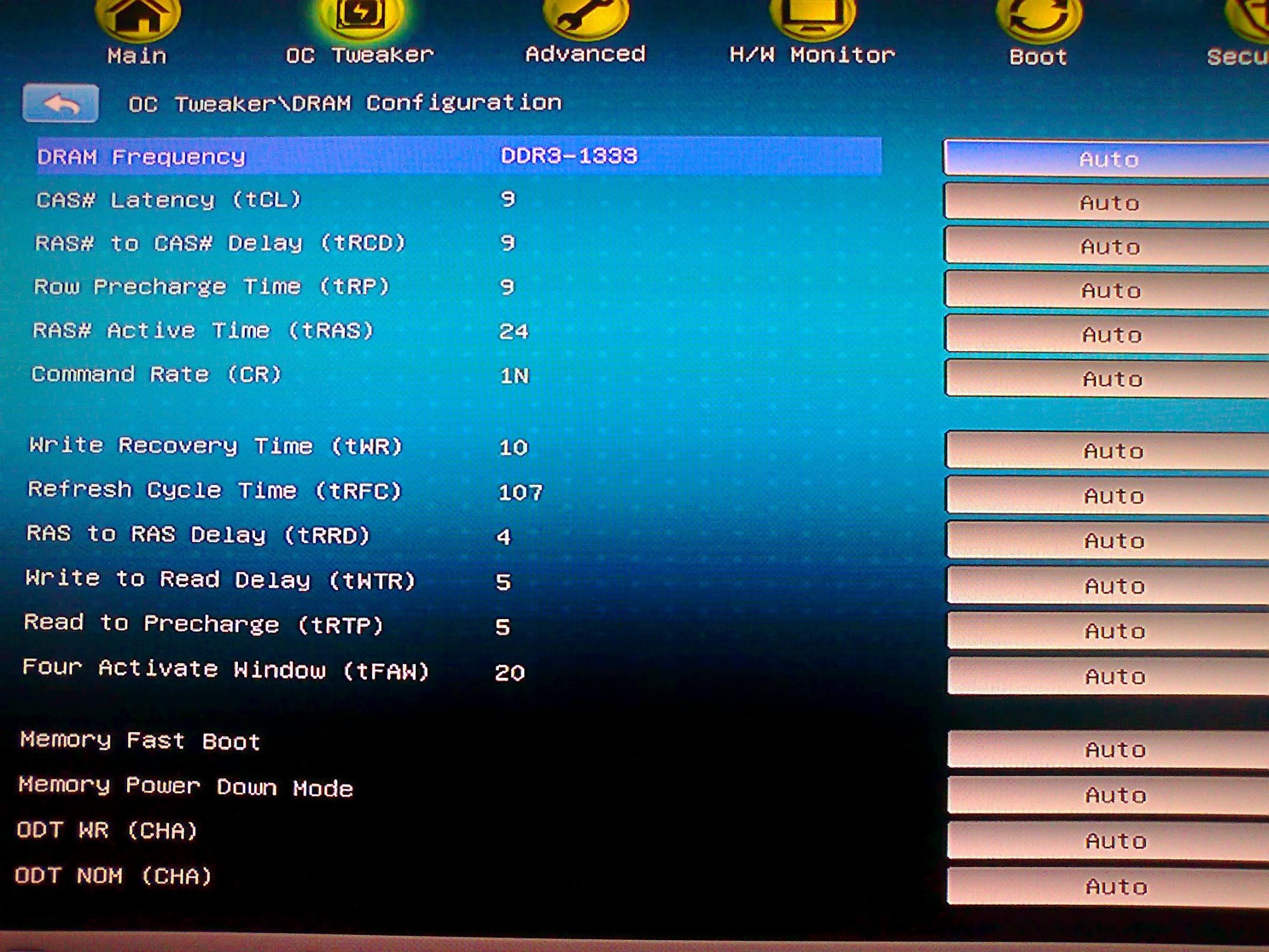

Ich würde glatt erst mal das aktuellste Bios flashen. Für dein Board steht auf der ASRock Seite eine aktuellere Version zur Verfügung.

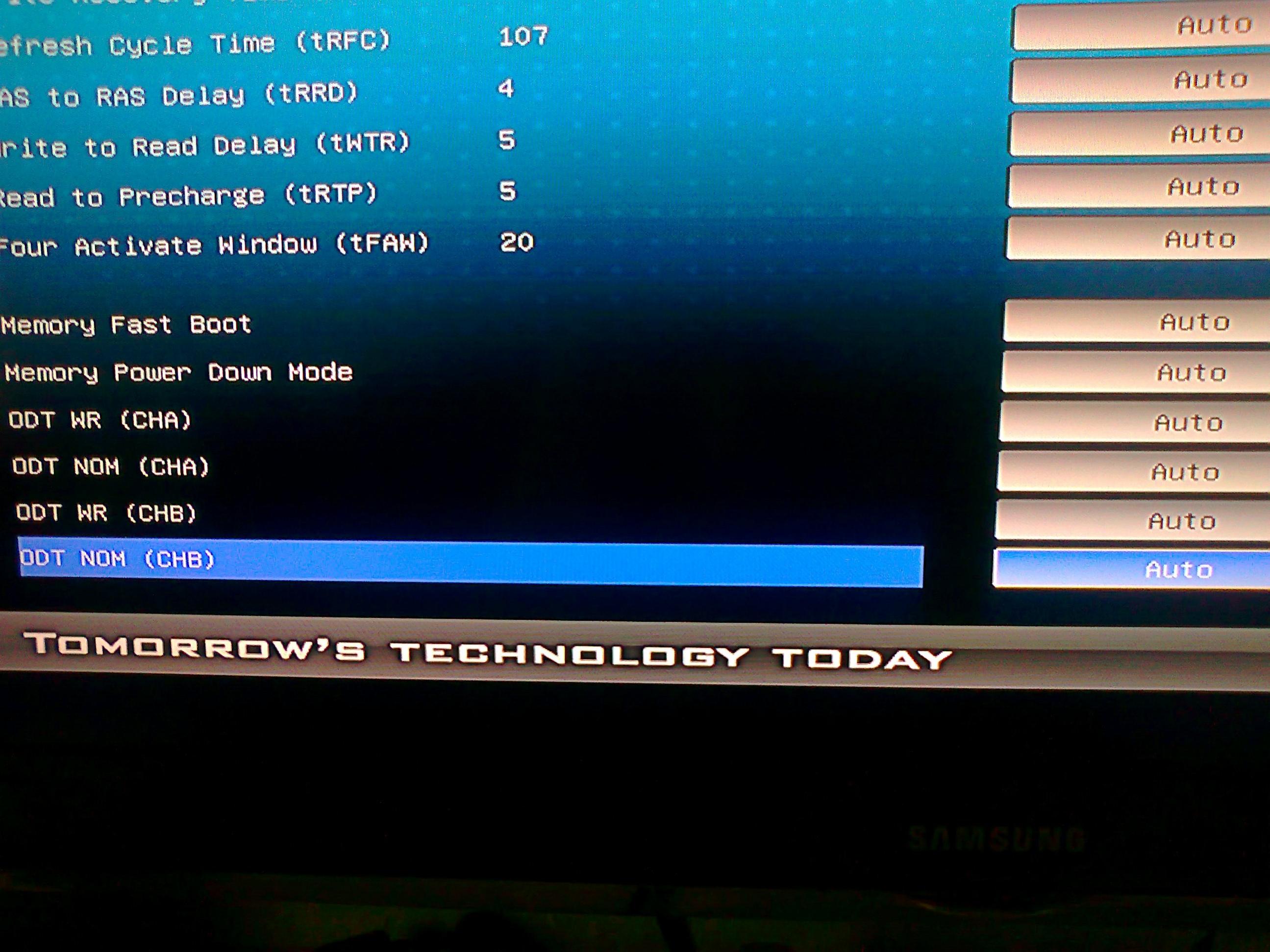

Danach, oder ggf. auch anstelle, poste bitte auch noch Bilder von den Bios Einstellungen (genauer gesagt von dem Untermenü "DRAM Configuration". Hier von allen Werten ein Bild machen.
Die RAM Riegel sind auch nicht in den "richtigen" Slots eingebaut. Diese laufen "nur" im Single Channel Modus. Wenn du die RAM im Dual Channel Modus laufen lassen willst, müsst du die RAM in die Slots A1 und B1 oder A2 und B2 einbauen.
Prime95 ist auf dem aktuellsten Stand und die Ram-Riegel hab ich umgesteckt. Danke dafür :) ich wusste nicht, dass man die in bestimmte Slots stecken muss xD
BIOS updaten ist wohl etwas gefährlich für Laien hab ich gehört... Aber ich versuchs trotzdem mal, wenn die folgenden Infos immer noch keinen Aufschluss bringen.
Liebe Grüße
Kai

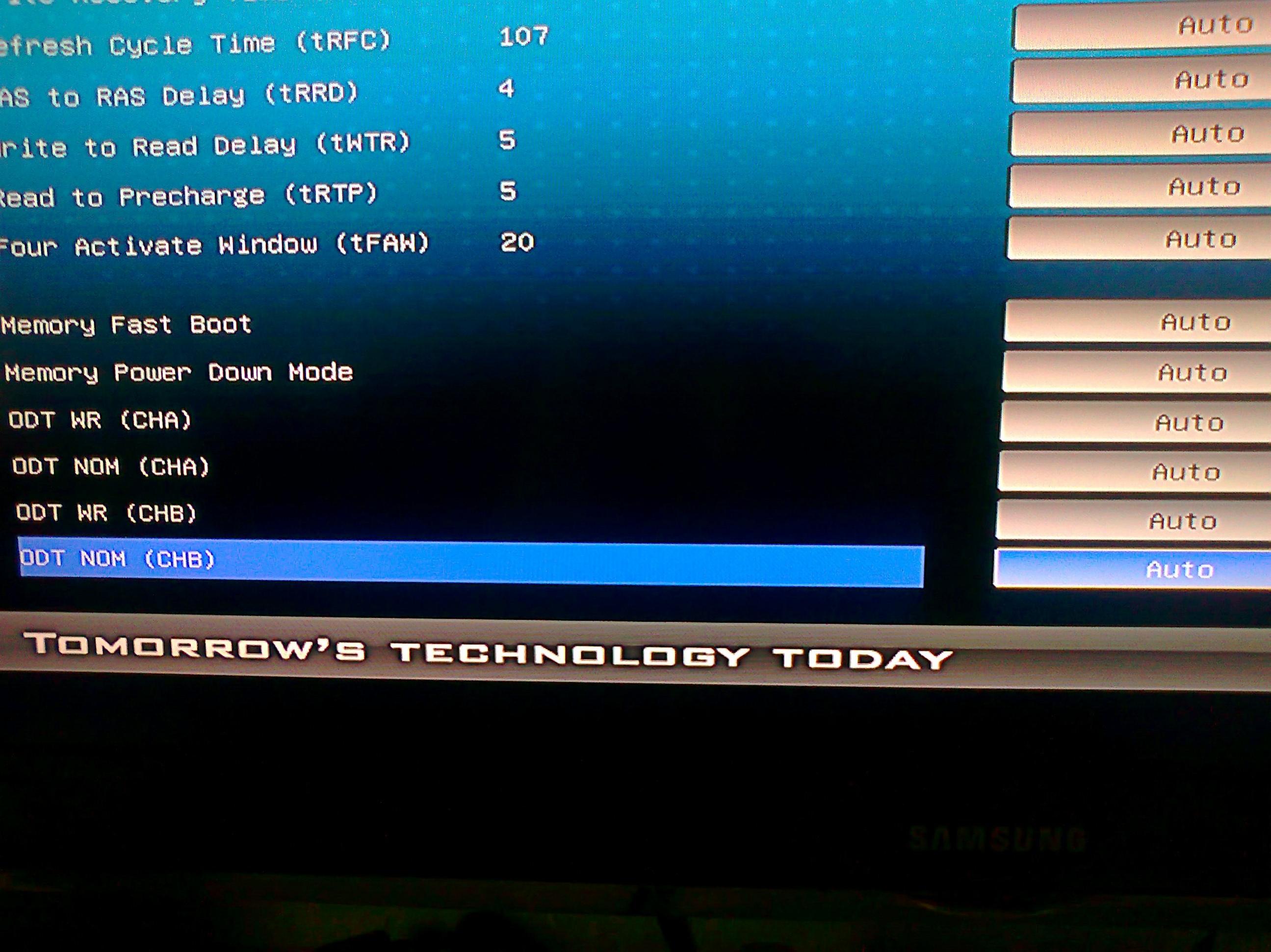

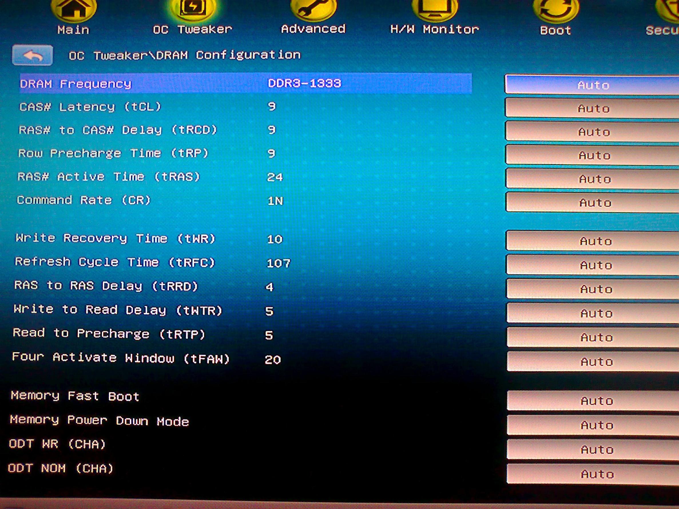

Stelle den Wert bei "Refresh Cycle Time (tRFC)" auf einen Wert von 160 (oder höher). Teste, ob die Probleme bleiben. Wenn ja, stelle zusätzlich die "Command Rate (CR)" auf 2N.
Bleiben die Probleme, baue nur einen Riegel ein und wiederhole die Tests. Probiere dabei mit jedem Riegel einzeln.
Bios Update ist nur gefährlich, wenn der Rechner höchst instabil ist und während des Flashvorgangs abstürzen würde. In dem Fall wäre das Board in den meisten Fällen unbrauchbar.
Ansonsten ist ein Flashvorgang "harmlos".
Ok. Dankeschön! Ich werd das so versuchen. Da der Bluescreen nur sehr selten auftrat, wird das wohl dauern, bis ich weiß ob das Problem behoben ist.
Was bedeuten diese Werte, die ich verändern soll, denn und kann ich die Command rate auch gleich ändern?
Liebe Grüße
Kai
