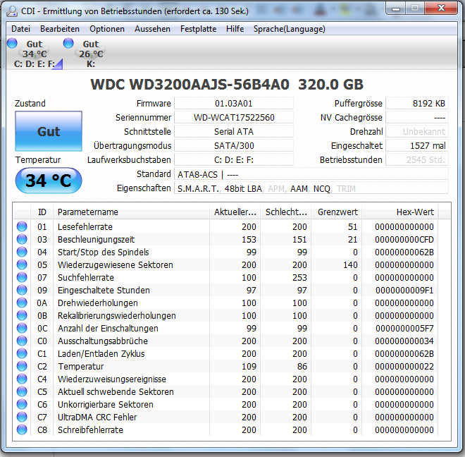

Habe jetzt die Festplatte überprüfen lassen. - Kein Fehler.
Ich war heute fast den ganzen Tag am PC, es gab aber trotzdem keinen Bluescreen.
So hier der Screenshot.
