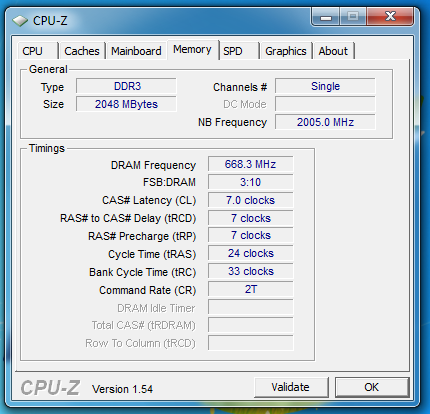

Eben gerade der Schock: Ein Bluescreen.
Es ist zur Zeit nur ein Riegel drin. Bei dem hatte ich bisher noch kein Bluescreen.
Kann dass sein dass beide Riegel kaputt sind?
Mir ist aufgefallen ,dass mein CPU-Lüfter direkt auf den Riegeln drauf sitzt.

Wie ist der RAM im Bios aktuell eingestellt? Stelle die Timings des RAM auf 8-8-8-28-38, Command Rate 2T, Spannung der RAM auf 1,65V. Danach testen, ob die Bluescreens bleiben.
Falls die Bluescreens mit den RAM Einstellungen bleiben, solltest du eine andere Grafikkarte austesten. Nach der letzten Bluescreenauswertung sieht es danach aus, als ob der Video-RAM der Graka die Zugriffsverletzungen verursacht.

So habe die Nacht meinen PC mal laufen gelassen und mit Memtest(4.1) geprüft.
Nach 8 Stunden kamen 45 Errors.
Beide Riegel waren eingebaut.
Mich verwunderte, dass da immer nur 666 MHz stand.
Ist dass nicht zu wenig?
Werde heute Nacht wieder meinen PC laufen lassen und mit Memtest prüfen.
Dann aber nur mit Riegel A, der bisher nur den letzten Bluescreen verursachte.
Schätze mal dass der Riegel B aufjeden Fall kaputt ist.
