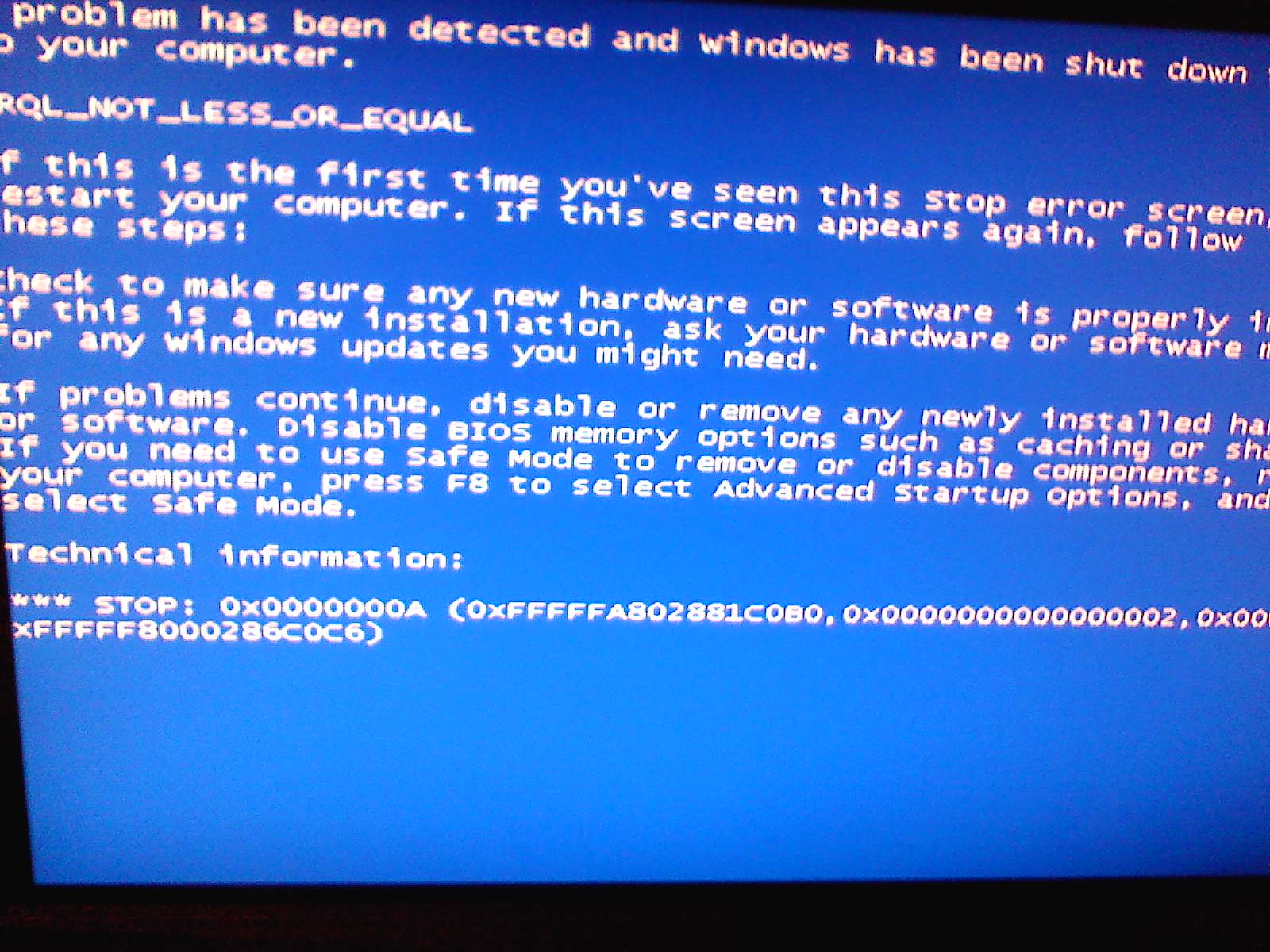

Seid dem ich den PC habe beklagen mich Bluescreens (IRQL_NOT_LESS_OR_EQUAL) STOP: 0x0000000A

Ich habe auch noch ein Bild vom bluescreen eingefügt.

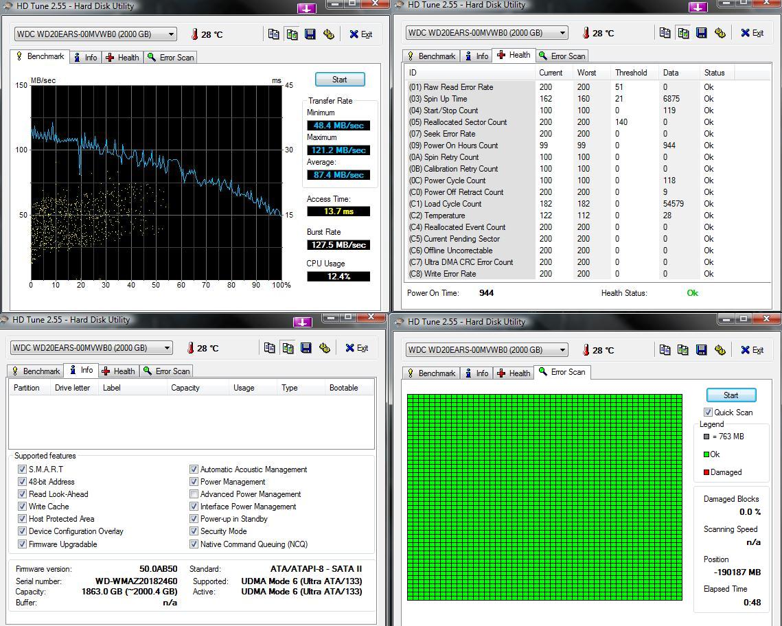

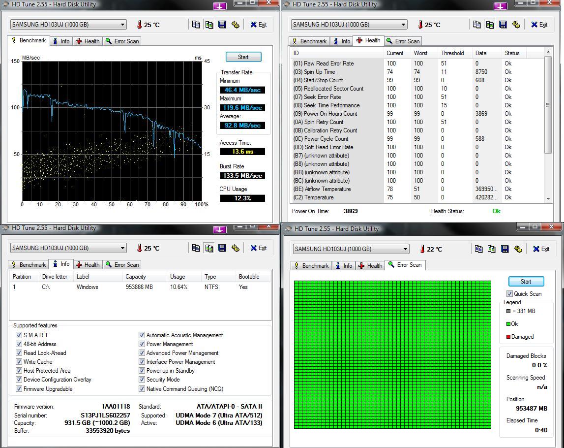

Bilder vom HD Tune habe ich im Anhang eingefügt.

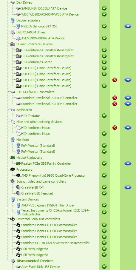

Dieser lässt sich Installieren, was mich aber immer noch wundert. Wenn ich den Treiber noch mal anklicke zum Installieren sagt dieser mir das der North Bridge Filter-Treiber nicht Aktuell ist, obwohl ich den zuvor erst Installiert habe.

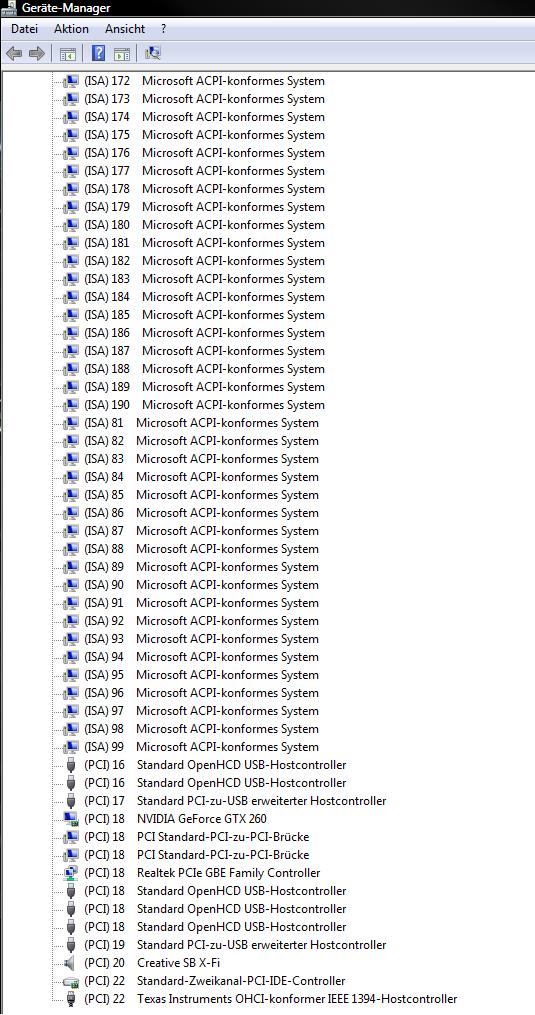

Und auch mir eine Treiber check kann man sehen das der IDE ATA/ATAPI controller nicht Aktuell oder nicht Installiert sein soll.

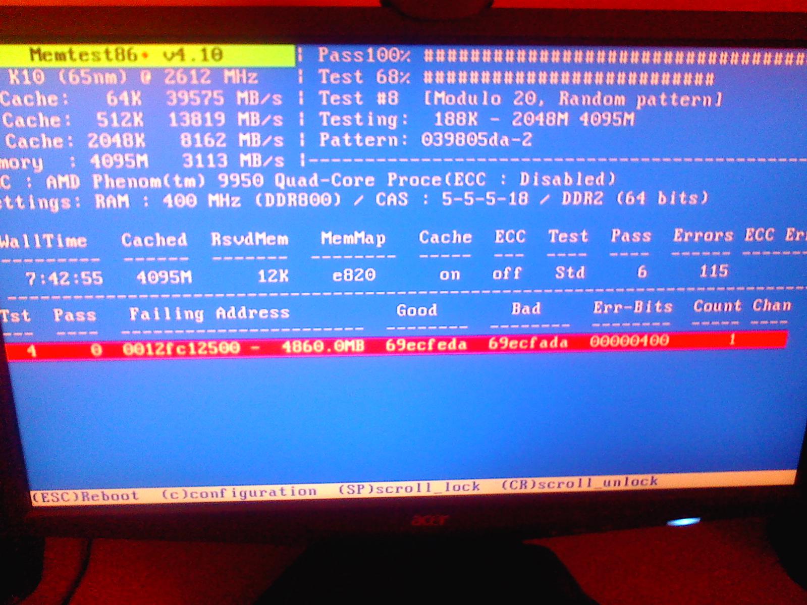

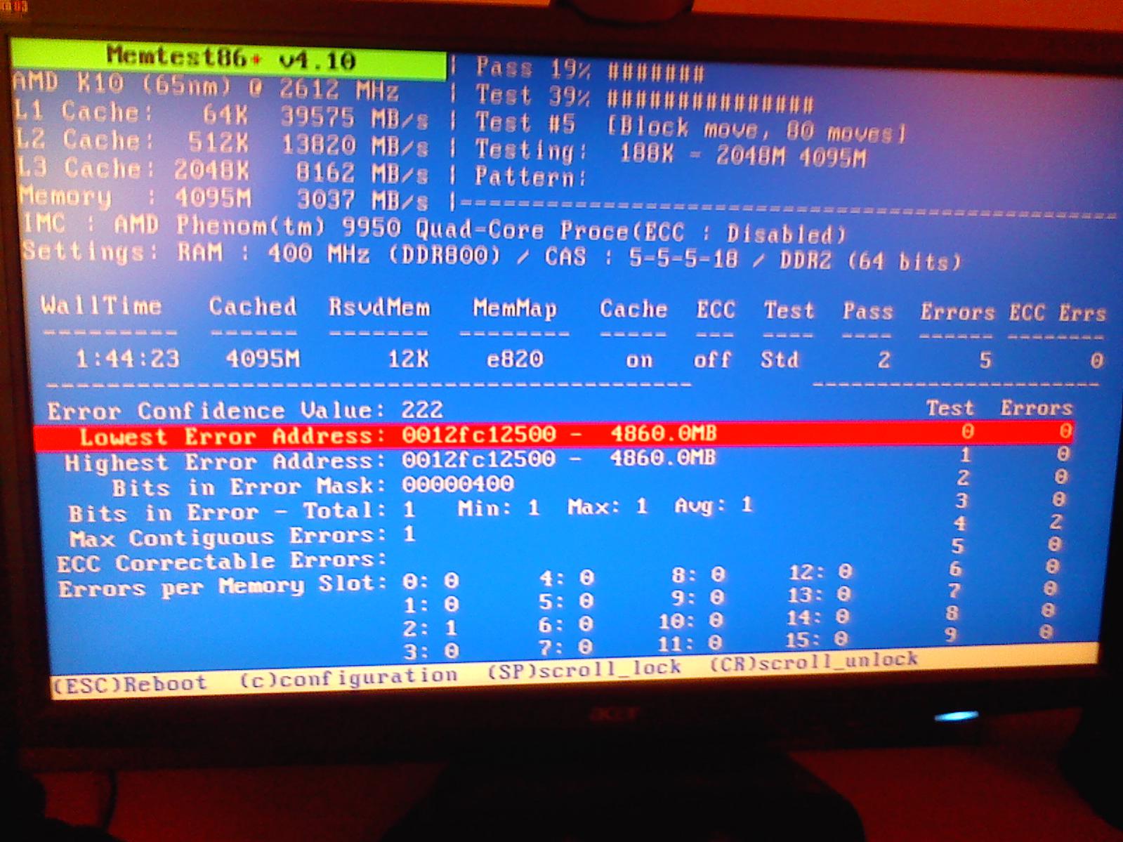

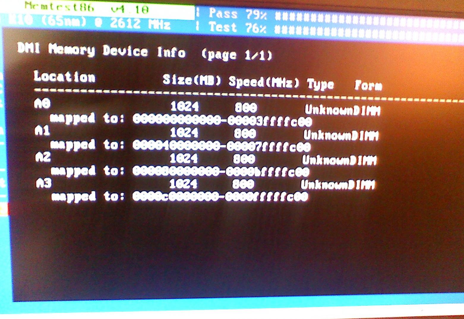

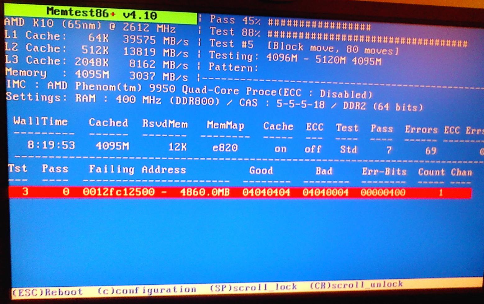

Der Memtest86 hat glaube ich einen Fehler gefunden gehabt. Ich habe diesen auch im Anhang mir ein Bild eingefügt.
Hoffe das diese Informationen was aussagen.

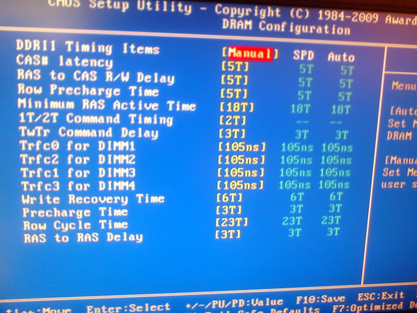

Stell DRAM Configuration / 1T/2T Command Timing = 2T
Die HDD ist in Ordnung.

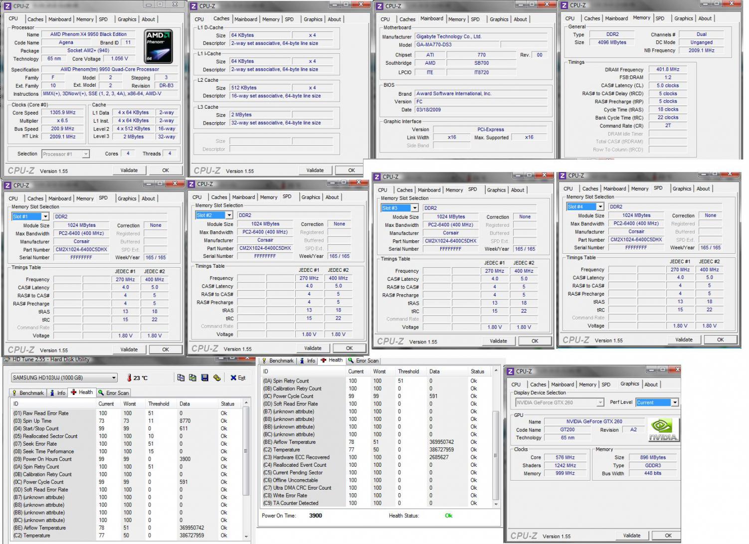

Welche Arbeitsspeichermodule verwendest du denn ? Bitte genaue Angaben machen , wenn wäre ein ScreenShot von der Freeware CPU-Z auch hilfreich.
Mache bitte noch die CPU-Z Screenshots. Der HDTune Screenshot von der Samsung ist nicht ganz vollständig. Beim Reiter "Health" fehlen noch die SMART-Werte im unteren Bereich.
Stelle die Command Rate -wie von Hanne empfhohlen- ein. Wiederhole die Prüfung mit Memtest. Kommen dann immer noch Fehler, teste jeden Riegel einzeln.
Achso CPUZ hatte ich vergessen zu Posten.
Im Anhang befindet sich das Bild mit den fehlenden teil von HD Tune.

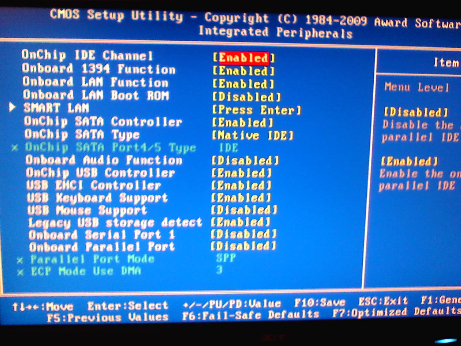

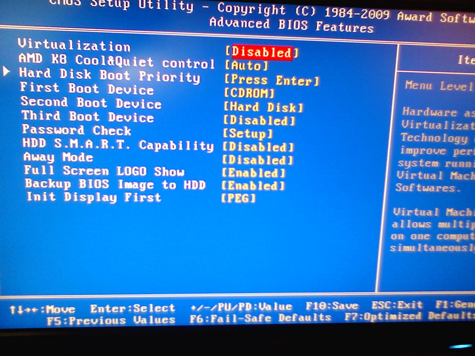

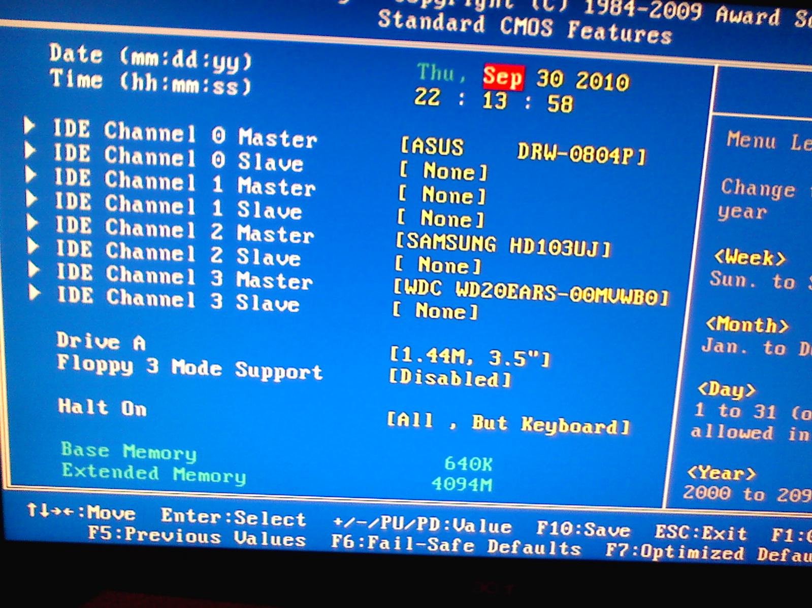

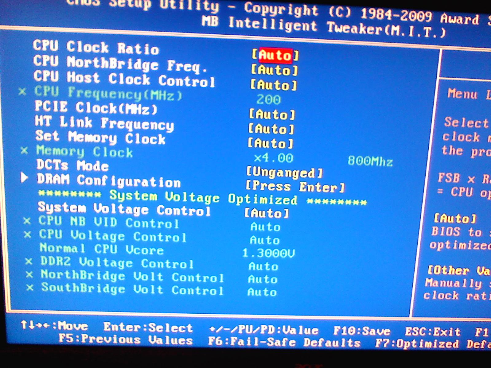

Ich habe auch noch die Bios Einstellung gepostet, vielleicht sind da ein paar Fehler zu erkennen.
Ich werde mal gucken nach der DRAM Configuration / Command Timing. Und es den noch mal probieren mit Memtest86+.

Danke. Schließe mich emeraldmine an, die Festplatten sind in Ordnung.

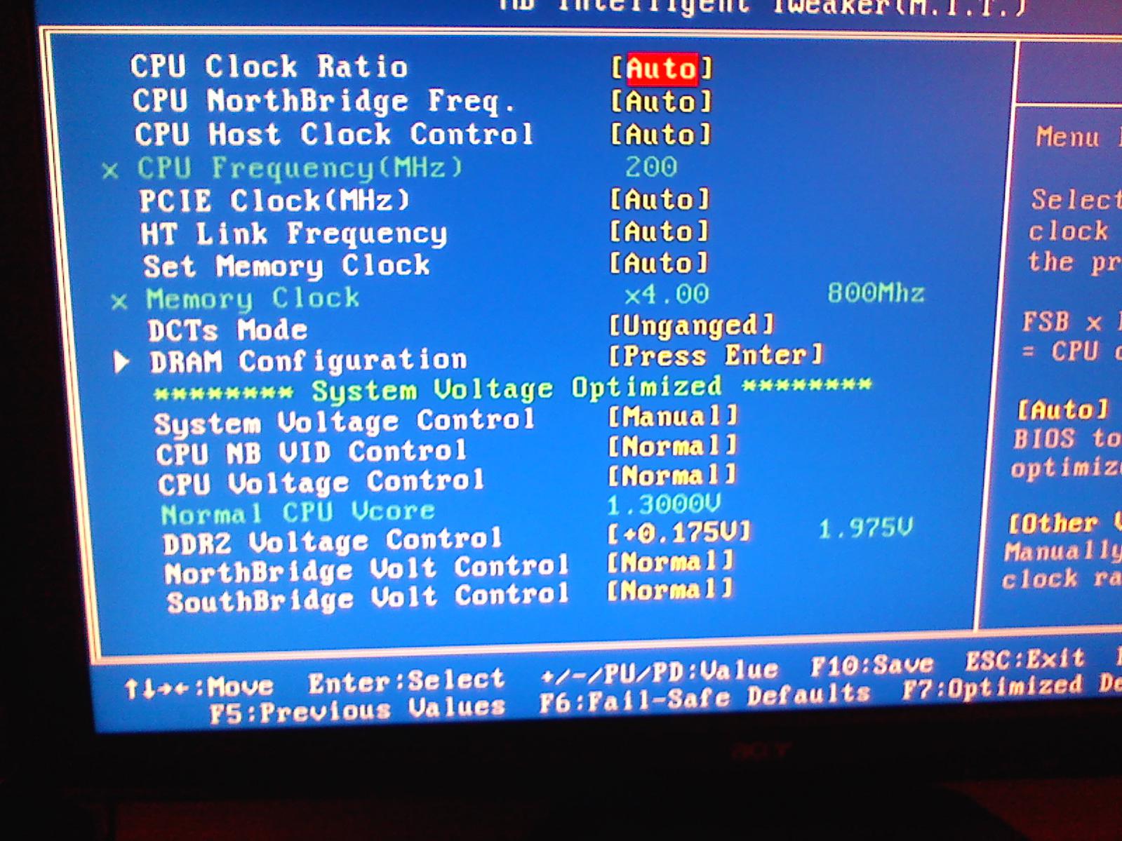

Da du 4 RAM Module hast (Vollbestückung) wird es notwendig sein, die Spannung der RAM im Bios zu erhöhen. Die Vollbestückung belastet den Speichercontroller mehr als nur zwei RAM Riegel. Mehr RAM Spannung kann hilfreich sein.

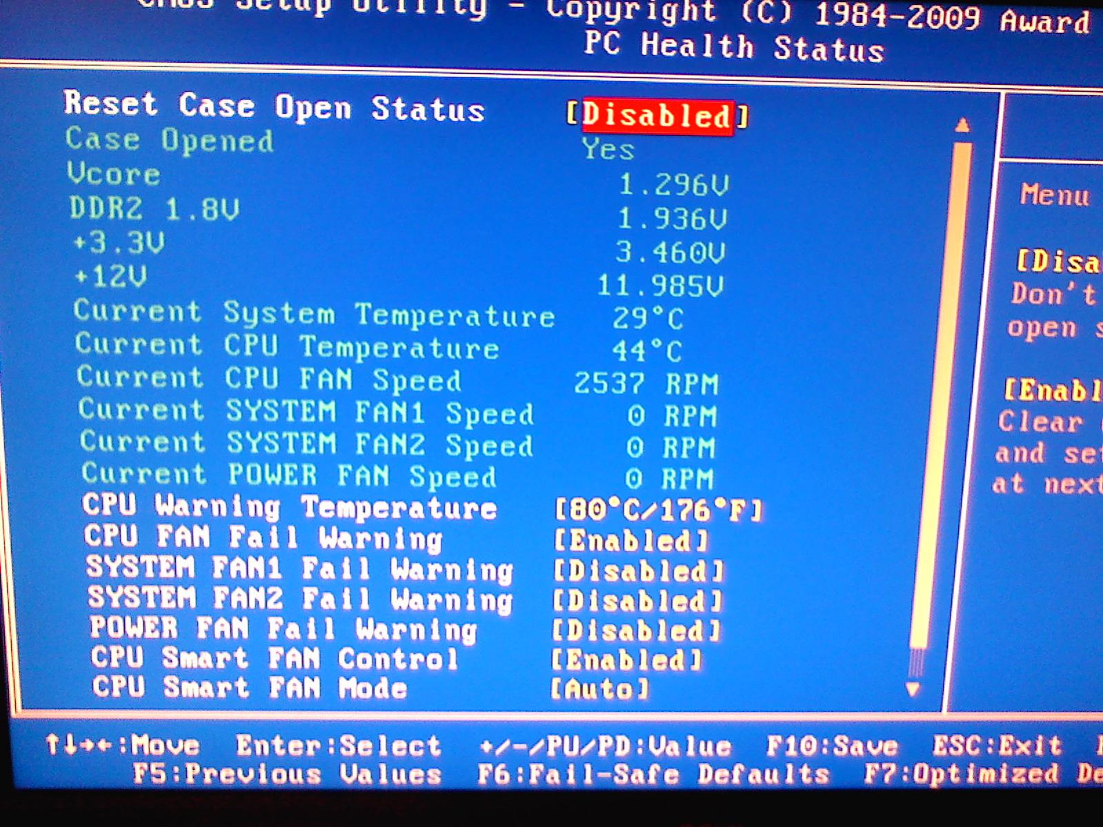

Im letzten Screen siehst du, dass das Motherboard dem RAM im AUTO-Modus bereits 1,93V anlegt. Evtl. muss dieser Wert bis 2,0V erhöht werden.
Setze die Spannung der RAM auf 1,95 - 2,0V und teste, ob die Probleme nun ausbleiben.
Dazu den Eintrag "System Voltage Control" auf [Manual] stellen und bei "DDR2 RAM Voltage Control" 1,95V einstellen.
Falls 1,95V nicht reichen, testweise 2,0V einstellen. Mit dieser Einstellung Memtest86+ nochmal laufen lassen. Werden immer noch Fehler erkannt, jeden Riegel einzeln (mit AUTO-Spannung) auf Fehler prüfen.
Was auch noch helfen könnte, ist die Timings der RAM etwas zu entschärfen. Z.B. mit den Timings 6-6-6-18-24.

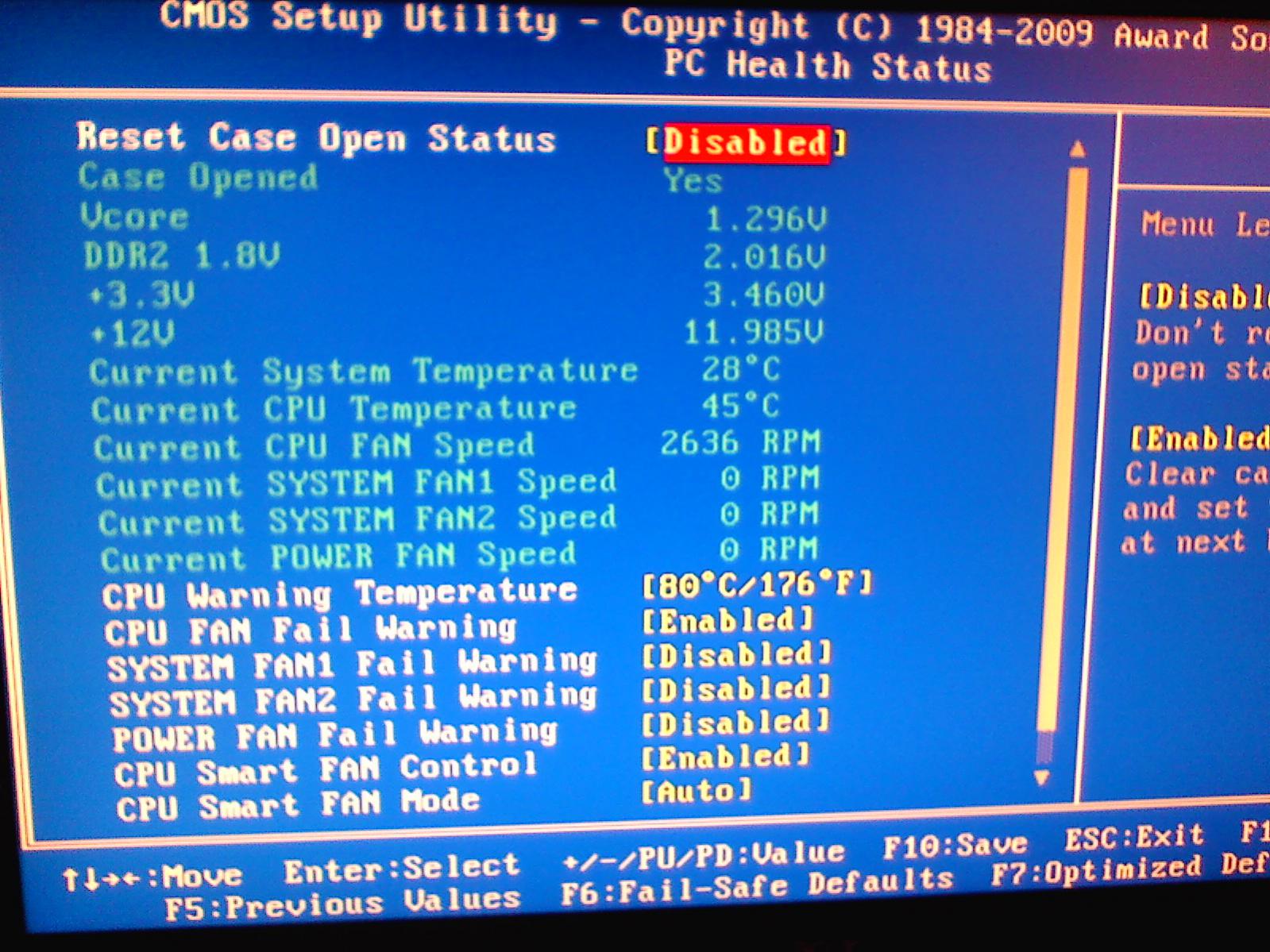

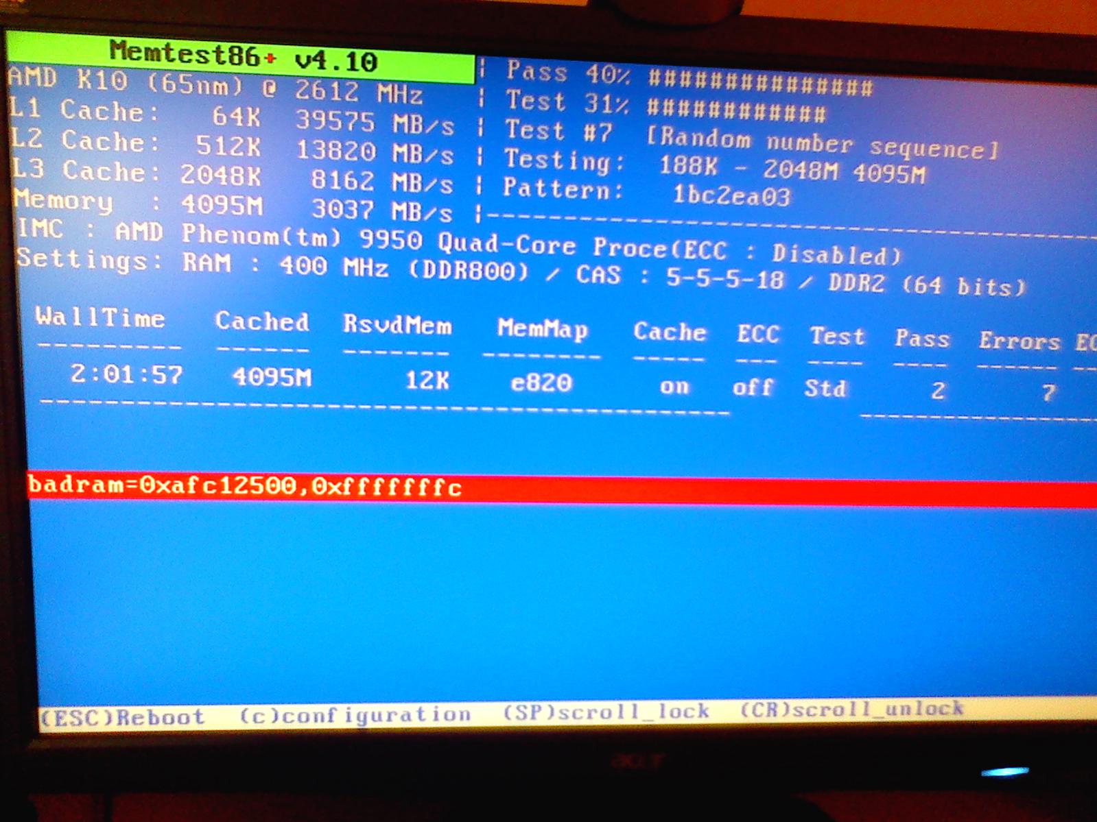

Also ich habe ein mal den DDR2 auf 2V gestellt, aber leider kam wieder ein Fehler. Dies mal hat er aber ein paar mehr Fehler Codes rausgegeben, vielleicht sagen die auch noch etwas mehr aus.
Werde später auch noch jeden Slot einzeln Testen, dies kann aber etwas dauern, da ich das nur Nachts machen kann und pro Tag nur einen Slot dann möglich wäre, wenn er 7-8 h das testen soll.
Was mich wundert er hatte beim ersten Test einen Fehler beim Test 3 gefunden, beim nächsten in Test 4. Und manchmal findet er zwei ganze Test Durchläufe keine Fehler und dann beim dritten doch. Aber warum? Wenn es ein Fehler im Ram ist, dann müsste er doch den Fehler immer wieder bei den gleichen Sektor anzeigen oder nicht?
Ich habe auch noch mal den DRAM Configuratition gepostet.

Habe derzeit nur 2 GB (2 RAMs) drin, werde heute Nacht den PC mal laufen lassen mit Memtest. Für die beiden Arbeitsspeicher liegt die V zahl auch bei 1,936 bei Default Einstellungen.

1T/2T Command Timing = 2T ?
also ich habe Memtest insgesamt 12 h laufen lassen mit 2 Riegeln und bis jetzt hat der keine Fehler gefunden und bis jetzt hatte ich auch noch keinen Bluescreen mehr.

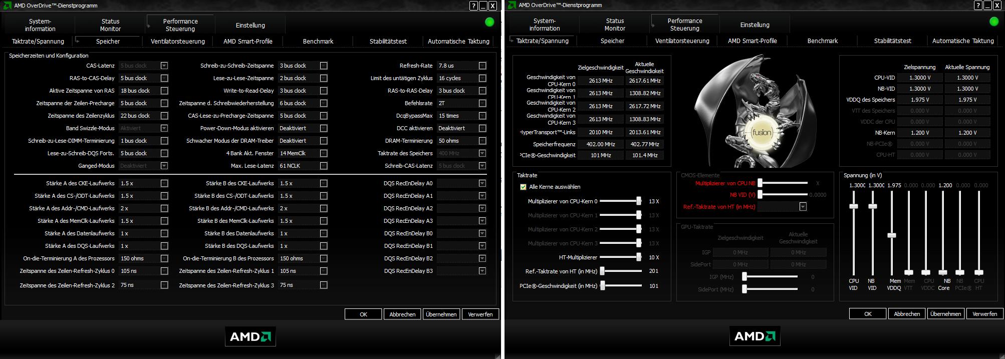

Kann ich mal ausprobieren auf 2,1 V zu stellen. Aber werden die RAMs den nicht etwas zu Warm oder sollte das gehen mit Corsair? Ich habe auch mal ein Bild von den AMD Speicher Einstellungen geschickt. Wie ich das sehe ist die Command Timing da schon auf 2T.
(Das sind alles Default Einstellungen, da wurde nichts übertaktet)

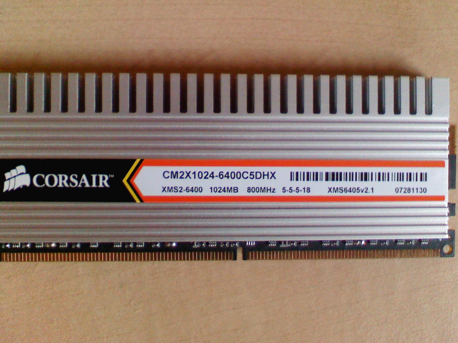

Ich habe mal ein Bild von der beschriftung der Arbeitsspeicher gemacht. Wie ich das sehe, steht da das leider nicht drauf. Aber im Internet steht auch nur 1,8V.
