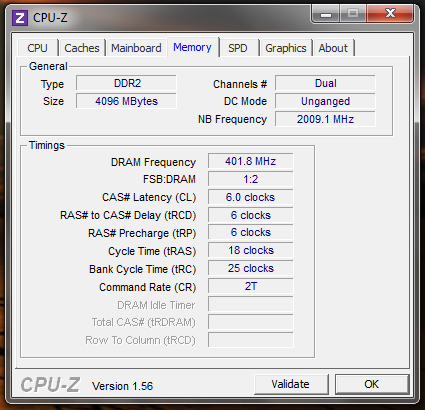

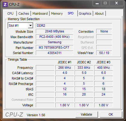

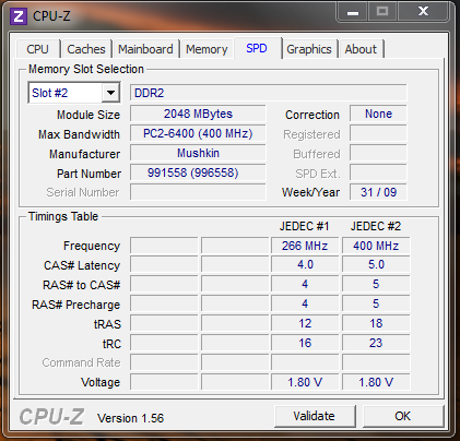

Dann würde ich es noch mit einem CMOS Reset probieren. Danach wieder die optimized Defaults laden. Die Timings sehen insoweit gut aus. Die Spannung der RAM könntest du noch testweise (sofern es nach dem CMOS Reset nicht besser wird) manuell auf 1,8 - 1,9V stellen
