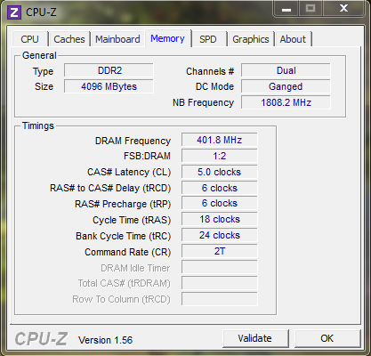

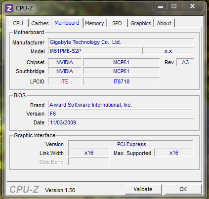

hab jetzt die version F6 installiert. hab die rams wieder manuel auf 800Mhz gestellt. was bedeutet eigendlich das unganged oder ganged bei den rams?

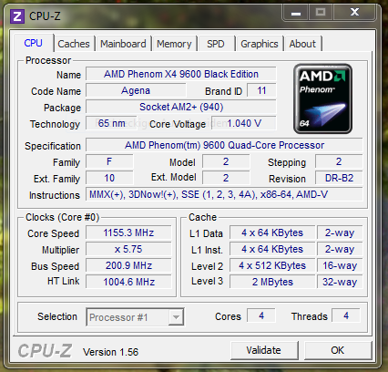

das problem mit dem bluescreen besteht leider immernoch. laut CPUz und Hot CPU tester laufen alle 4 kerne. im taskmanager auch.

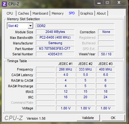

Wenn der RAM vom Board korrekt ausgelesen wird (Screenshot "SPD"), ist das ein CL6 Speicher (der Samsung).
Der RAM wird aber vom Board mit CL5 eingestellt (Screenshot "Memory"). Dies wäre für den Samsung RAM "zu schnell".
Stelle daher im Bios die Timings manuell auf 6-6-6-18-24. Reicht das alleine noch nicht für einen stabilen Betrieb aus, erhöhe zusätzlich die Spannung der RAM auf 1,90V.

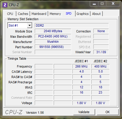

kann das auch dran liegen da ich zwei verschiedene rams drin hab? der samsung cl6 mit 1,8V und der mushkin cl5 mit 1,8-2,0V
Ich würde die RAMs zunächst einzeln testen - bei 1,9V / CR=2T direkt einstellen -
danach das zweite Modul einsetzen - mit beiden 2,0V versuchen
Ja klar, das ist m.E. der Grund, warum du aktuell die Probleme hast. Der CL6 wird/wurde ja aktuell vom Board mit CL5 Timing angesteuert.

Beim DCTs Mode würde ich auch mit dem Unganged Mode testen (wenn es denn mal stabil läuft). Damit kannst du u.U. eine höhere Performance erzielen.
http://de.wikipedia.org/wiki/AMD_K10
Im Gegensatz zum K8 und K9 kann der K10 die beiden Speicherkanäle wahlweise auch unabhängig ansteuern („unganged“ Modus). Somit kann die CPU gleichzeitig lesend und schreibend auf den Speicher zugreifen

ok versuch ich mal. aber jetzt noch ne andere blöde frage. es hat ja alles super funktioniert bevor ich mir den phenom x4 9600 eingebaut hab, seid der drin ist hab ich ja die probleme. die rams waren vorher auch schon drin und haben nie stress gemacht. komisch komisch
"Patch AMD TLB Erratum" - ist diese Einstellmöglichkeit noch gegeben ? ( BIOS "F6" )
Wenn JA, dann versuch es neben den genannten Einstellungen hier mit enabled / disabled
