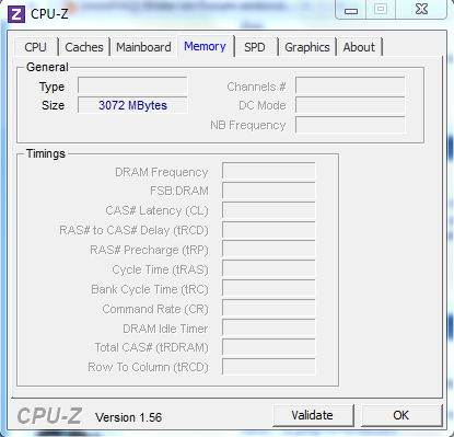

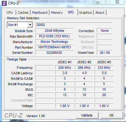

Screenshots von CPU-Z (Reiter Mainboard, CPU, Memory, SPD und Graphics) machen: http://www.drwindows.de/windows-anl...eenshots-erstellen-mit-dem-snipping-tool.html

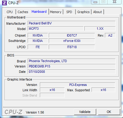

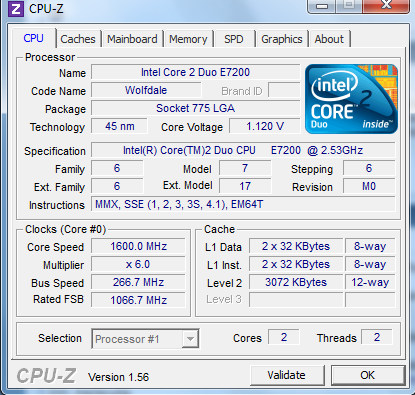

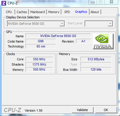

Die Screenshots von CPU-Z sind im Anhang.

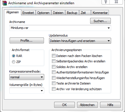

WinRar: rechtsklick auf die Datei, im Kontextmenü > Zu "xyz.rar" hinzufügen < klicken, fertig.
Oder > Zum Archiv hinzufügen ...< anwählen, hier kann man in einem Fenster Einstellungen machen.

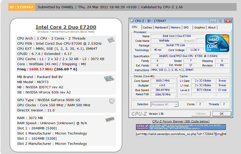

CPU-Z: im Reiter Memory klick einmal auf [Validate], so wie jetzt ist es nicht hilfreich.

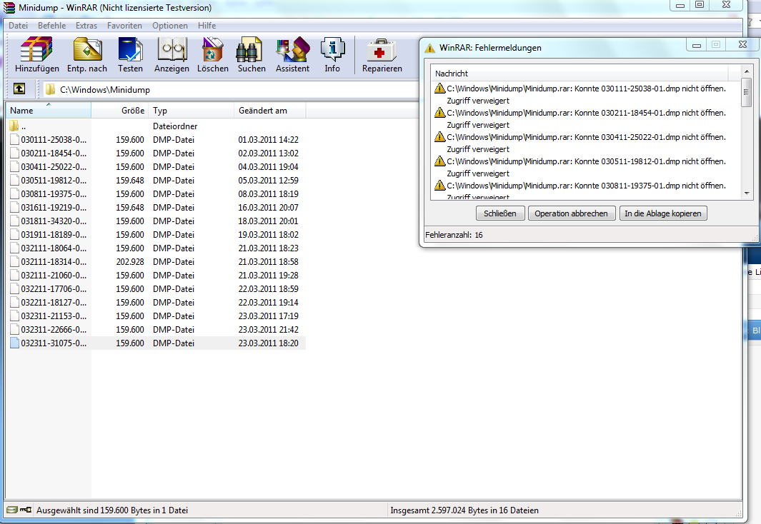

Wenn ich die Dateien bei Winrar auswähle und in diesem kleinen Einstellungsfenster auf OK drücke, kommt immer eine Fehlermeldung, dass diese Aktion nicht möglich ist. :/
Screenshots im Anhang. (Bild 1 und 2)
Bild 3 im Anhang sind die Angaben von Memory (validate).

Probiere einmal die .dmp Dateien aus C\Windows in deine eigenen Dateien zu kopieren und dann erst dort die Kopien zu packen, du hast wahrscheinlich keine Schreibrechte in diesem Ordner (also Winrar auch nicht).
Bau mal nur einen RAM Riegel ein (beide einzeln testen), ob die Probleme damit bleiben.
Den RAM dann auch gleich mit memtest86+ auf Fehler überprüfen.
