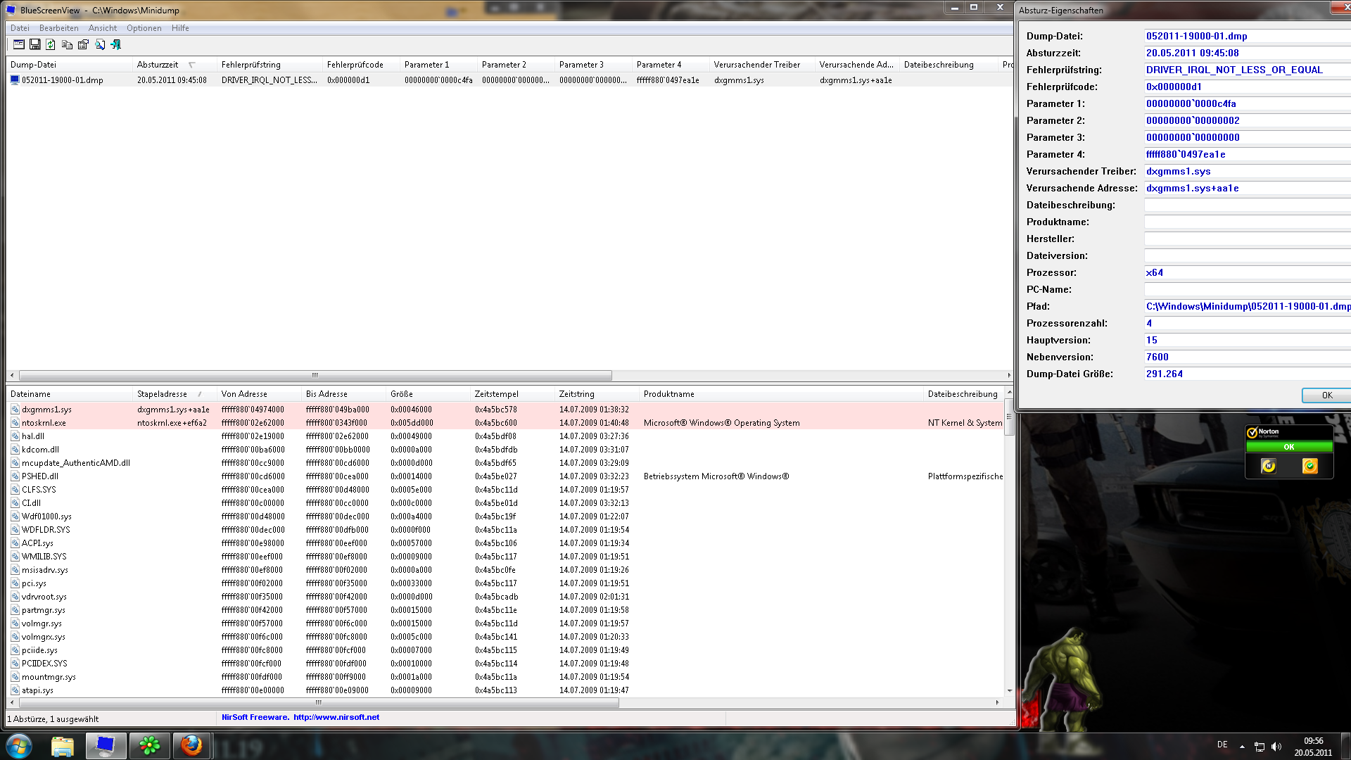

Gerade hatte ich den Bluescreen

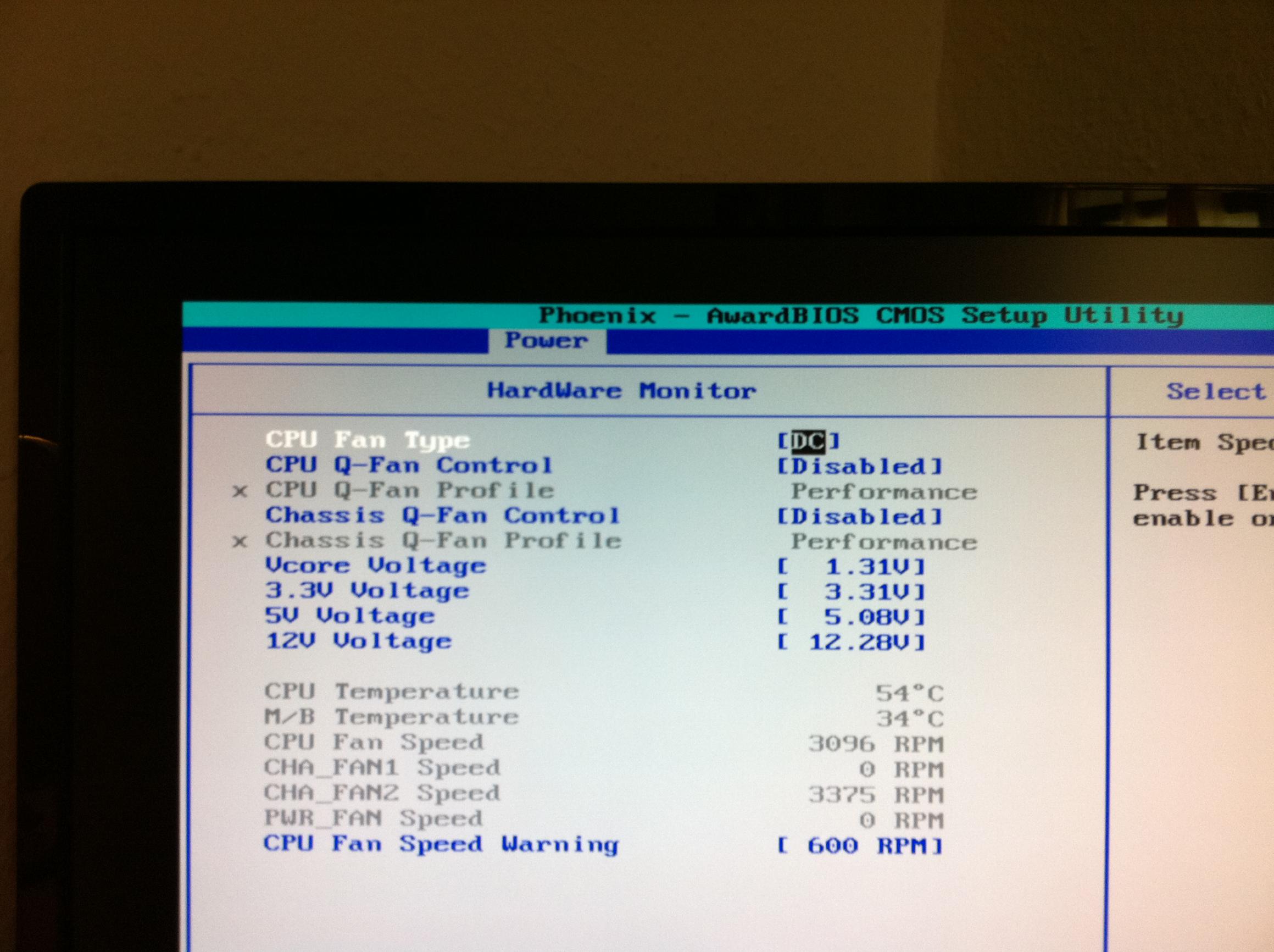

Schon wieder einer so lamgsam bekomme ich ne macke habe versucht die arbeitspeicher in a2 und b2 rein zu machen kamm aber kein bid jetzt hab ich nur ein drinne in a1 und wie meinste das ob ich die einstellung gemacht habe hab mal ein screen gemacht vom bios

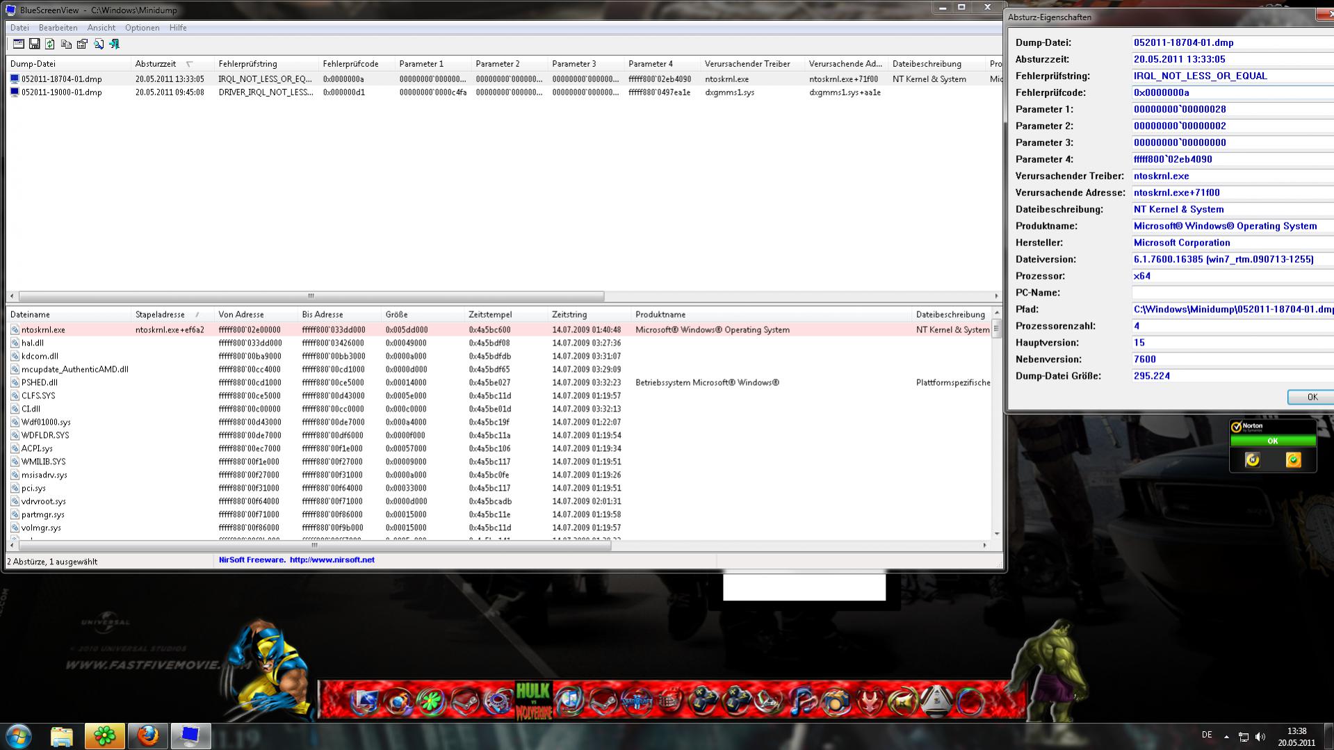

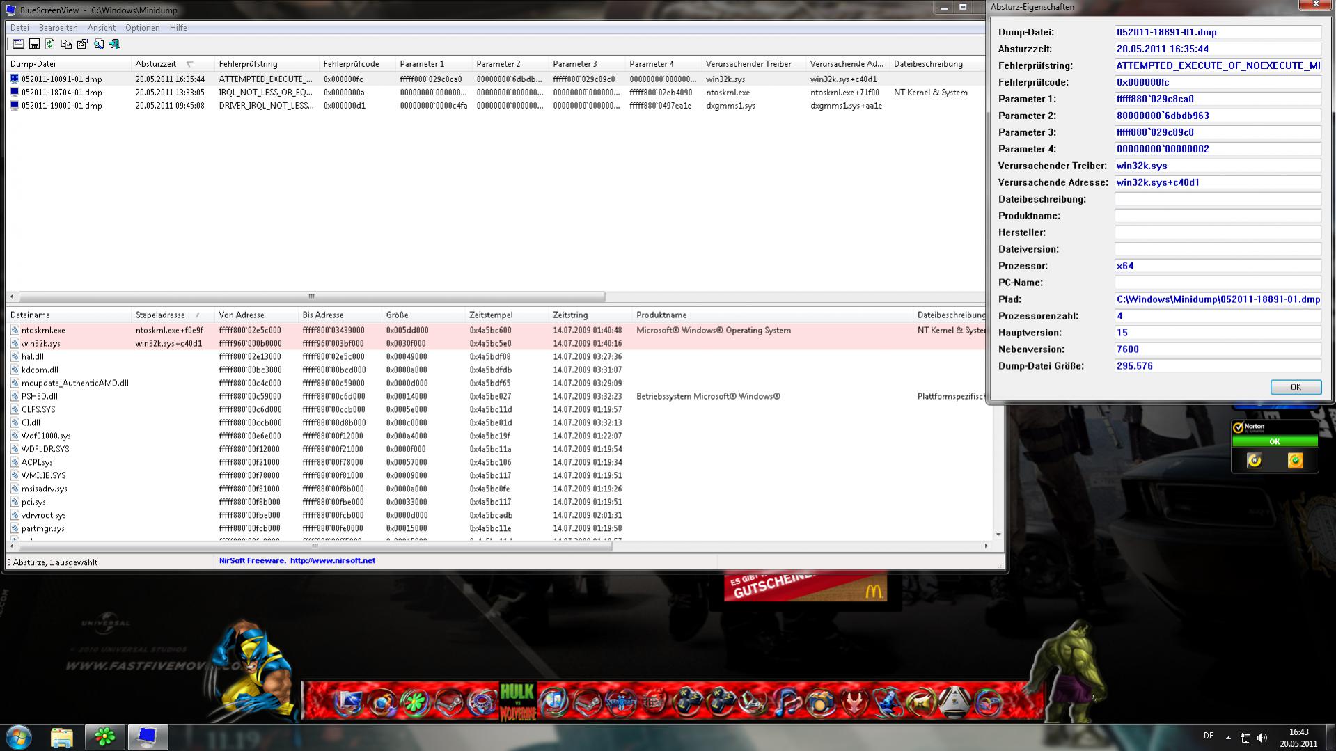

Hatte gerade wieder einen und was meinste damit hab kein plan was du dameinst mit Wrong Symbols" -> hinterlege den Symbolpfad korrekt.
Habe den zweiten arbeitspeicher reingemacht und den anderen wieder raus
und wo kann ich die ein screen von der cpu machen.Habe gestern Fifa 11 gespielt über 1 stunde hatte kein absturtz ich denk mal an der grafikkarte kann es net liegen werde mal den grafiktreiber neu installieren

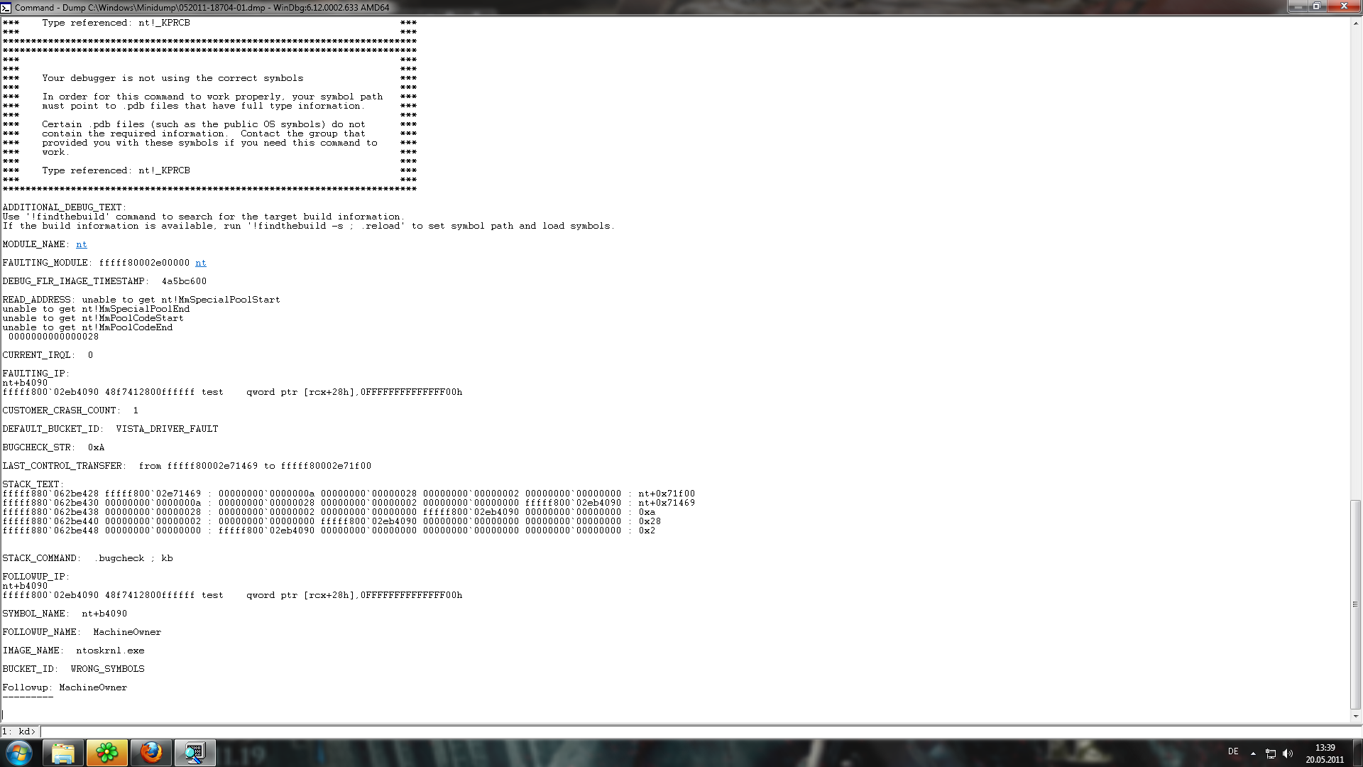

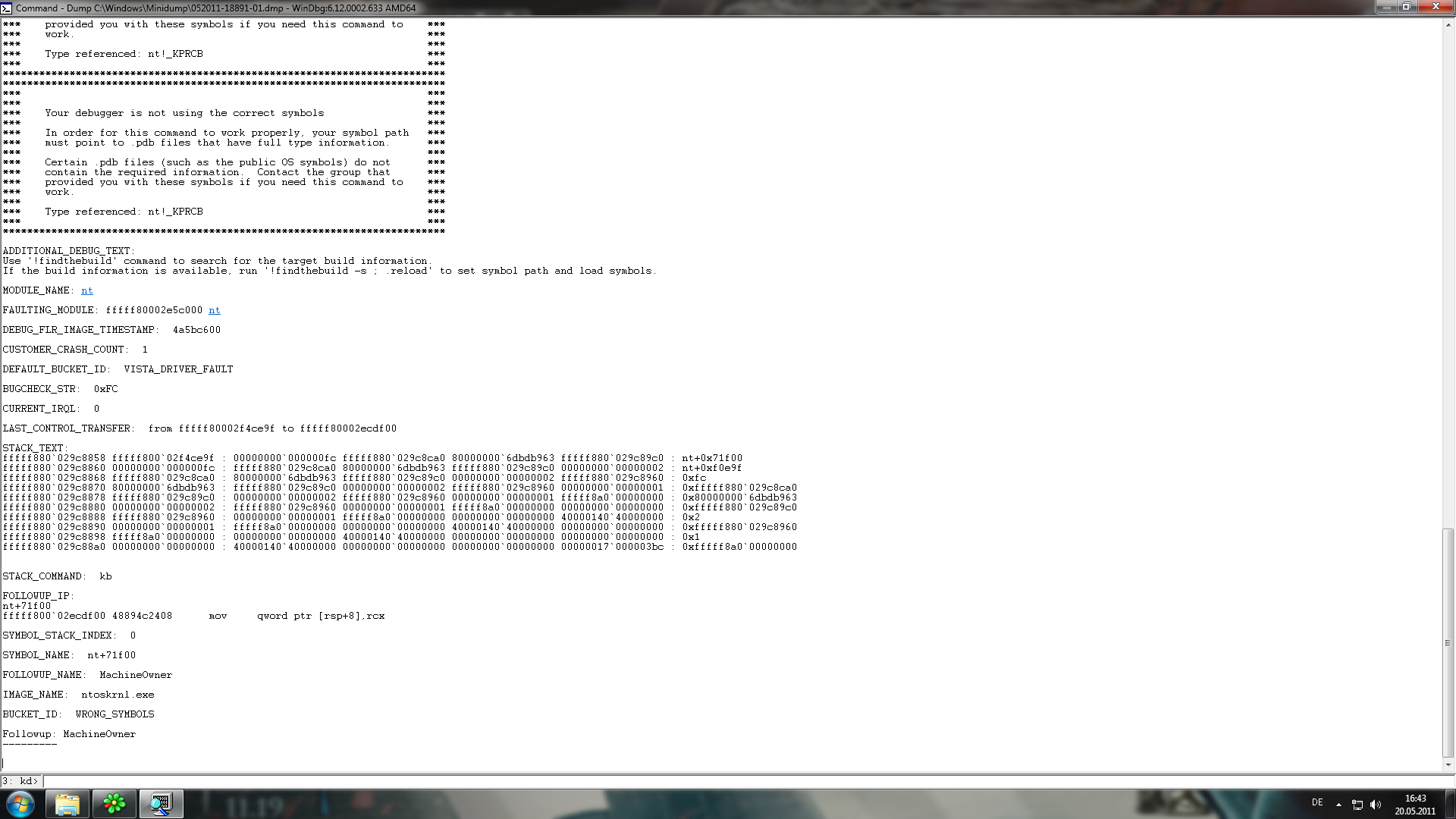

Ich meinte die Einstellung im Debugger:
auf Files -> Symbol File Path und in das kleine Fenster folgenden Befehl eingeben (paste&copy):
"SRV*C:\symbols*http://msdl.microsoft.com/download/symbols" (ohne "")
Desweiteren muss der PC "Online" sein, damit der die Symbole von Mircosoft laden kann.
Gemeint ist, das deine WinDbg Auswertungen für den Hugo sind, da falsche Symbole verwendet werden, du solltest den Text der Auswertung lesen, WinDbg beschwert sich ständig darüber.
In WinDbg klicke auf File, dann auf Symbol File Path, in das Fenster fügst du folgenden Satz ein:
SRV*C:\Symbols*http://msdl.microsoft.com/download/symbols
Den Satz mit der Maus markieren, rechtsklick kopieren, ins Symbol File Path Fenster wechseln, rechtsklick einfügen, ok klicken und online bleiben während der Auswertung.
Edit: Pfff, hab da wohl viiiiel zu langsam getippt :).
Dann solltest du auf das nette Angebot von simpel1970 aus Post #30 zurückkommen und die .dmp verzippt hier als Anhang hereinstellen. (An deiner Stelle hätt ich das gleich gemacht..)
