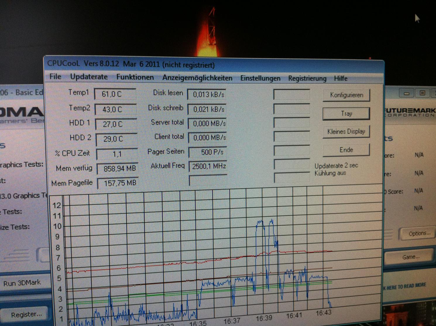

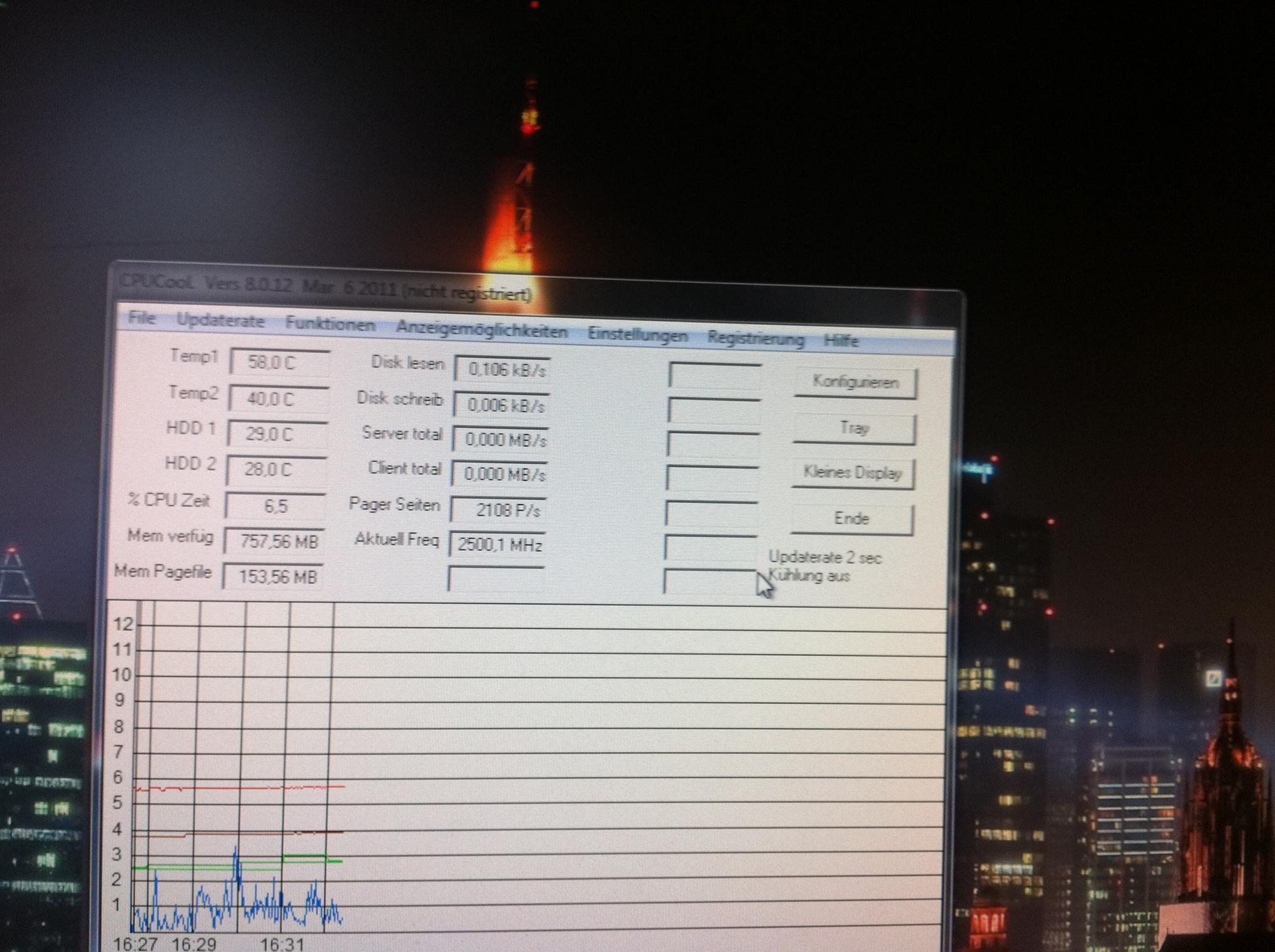

Ich kann mir nicht vorstellen, dass es an der WLP liegen soll... hast du die Temp denn überhaupt mal überprüft? Die CPU Temp erhöht sich ohne WLP vll. um 5 Grad und dann brutzelt dir die CPU nicht gleich weg.
Wenn du die Temp mal im Auge behälst kann man dazu schon mehr sagen...

so habe 3dmark bei mein bruder auch durchlaufen lassen und es kamm kein bluescreem und die temperaturen hab ich auch gemessen vor und nach den 3dmark
