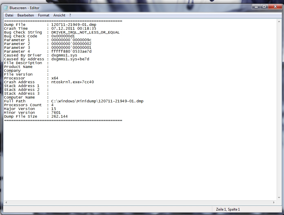

ich hab wieder mal eine Bitte an die Experten. Ich habe jetzt schon 3-4 mal einen Bluescreen bekommen und das eigentlich immer während ich BF3 gespielt habe. Beim normalen browsen, etc. hatte ich bislang noch keinen Bluescreen.
Im Anhang mal die Auswertung. Vielleicht kann mir ja wer weiterhelfen und diese Auswertung deuten, dass ich weiß wo das Problem besteht, bzw. was ich dagegen machen kann.

DriverL kommt meistens von einem querschießenden Treiber oder defektem RAM.
Das RAM lässt sich am einfachsten Testen.
Jup klingt auch eher nach Ram die Auslastung unter normalen Browsen ist ja auch nicht so hoch wie bei BF3 am Ende und daher kann er auf defekten Speicher erst später stossen .

Im Anhang die dmp Datei.
Mit welchem Prorgramm kann man diese öffnen bzw. auswerten?
Du hattest doch mehr als einen Bluescreen? Dieser verweist, wie schon angemerkt, auf DirectX und auf die Grafikkarte. Installiere mal den aktuellen Treiber von ati.de neu.
Wie lange hast du die Memtest86+ Prüfung laufen lassen (mind. 3-4 Std. weden i.d.R. empfohlen).
Öffnen/Auswerten kannst du die dmp Datei mit dem Microsoft Debugger. Wie das geht, kannst du in dem Mini-HowTo (siehe Link in meiner Signatur) nachlesen.

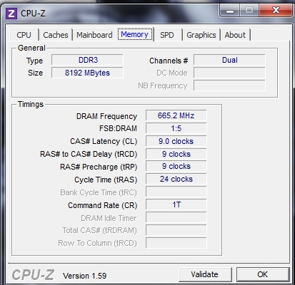

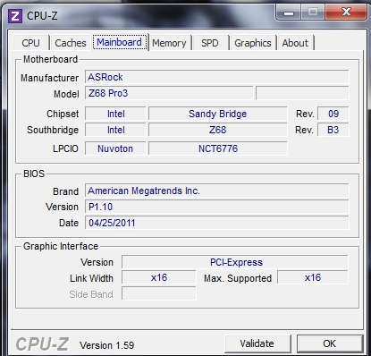

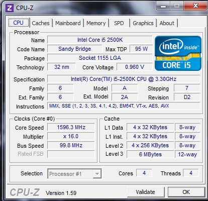

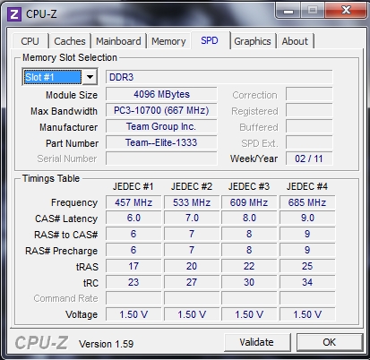

Poste noch ein paar Screenshots von CPU-Z (Reiter Mainboard, CPU, Memory und SPD).
Memtest68+ ist jetzt ca. 3 Stunden gelaufen.
Anbei die Screenshots von CPU-Z.

Stelle die Command Rate der RAM im Bios testweise auf 2T. Den Timing "tRAS" auf 25clocks. Wird es dann besser?
Wenn nicht, senke die Taktraten der Grafikkarte ab (z.B. mit Afterburner -> Core- und Memorytakt um ~200mhz absenken).
Wenn die Probleme auch im Idle Betrieb (wenn du den PC nicht belastest) auftreten, könntest du auch testweise dein System nur über die CPU-Grafik laufen lassen (Grafikkarte dazu ausbauen).
